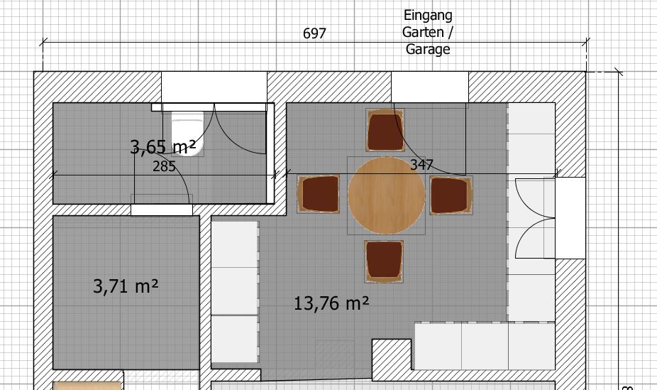

    Das ist ja cool. Das will ich für mein Haus auch. :Brille
    Ich sehe jetzt nicht, dass das genaue Aufmaß wesentliche Änderungen an den Vorschlägen bringt. Aber grundsätzlich sind exakte Maße natürlich willkommen. Wenn man sie auch lesen könnte, wäre super.

    Anbei als PDF mit zoombaren Maßen. Die Hauptänderungen zu den Ideen von 2019 sind, dass das Duschbad im EG zusammen mit vorgelagerter Garderobe deutlich größer werden würde und damit zuviel Platz weg nimmt. Im OG erschwert der Kamin den Zugang des Nordzimmers. Und ja, es nicht nur über ein Durchgangszimmer erreichen zu können, ist ein Wunsch von mir. Anbei auch noch ein Bild von der Gartenseite mit der bestehenden Fledermausgaube.

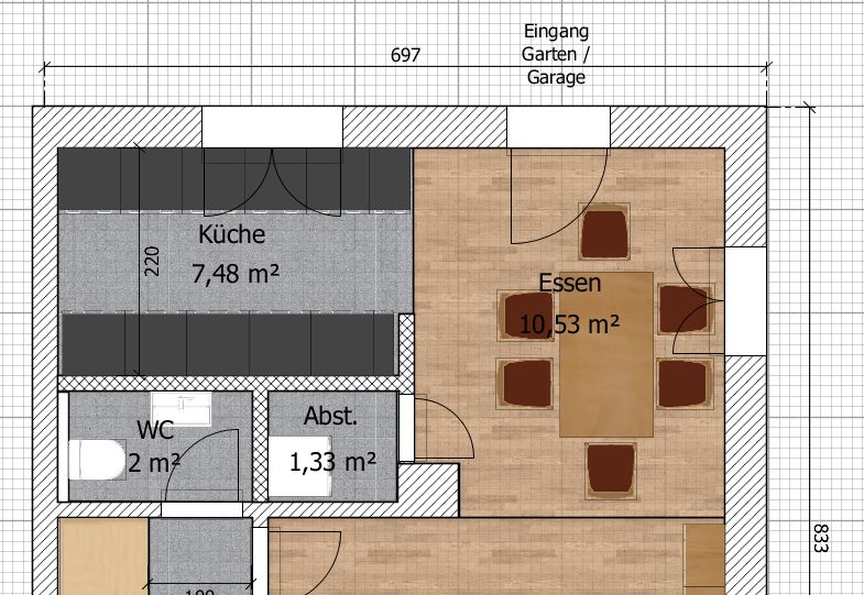

    Bin jetzt nicht ganz auf dem Laufenden, was genau die Musthaves sind. Reicht das Kiba unterm Dach, um auf das GWC im EG verzichten zu können?
    Der Vorschlag von Yvonne hier war auch nicht schlecht im EG:
    Notfalls kann man das WC-Fenster auch verkleinern, wenn die Stadt das zuläßt, damit der Raum nicht zu groß wird.
    Brauchts eigentlich den Kamin und wieso geht der Schornstein im OG plötzlich an einer anderen Stelle weiter? Macht der da nen Knick?
    Wie ist denn die Dachneigung und der Kniestock?
    Der Wunsch erzeugt winzige Zimmerchen sowie lauter unnutzbare Wege und Flure. Schlecht. Besser weg mit dem Wunsch.

    Fenster verkleinern geht nicht. Das einzige was an den Fenstern machbar ist, ist in die kleine Kammer ein zusätzliches Fenster einzufügen. Das war in den alten Plänen nämlich sogar mal vorgesehen. Der Vorschlag von Yvonne ist im EG ja aber gar nicht mehr so verschieden zu meinem. Nur, dass ich WC und Abstellkammer getauscht habe und das Fenster dem Essbereich zugeschlagen.
    Ja, der Schornstein macht im OG einen Knick, hier war noch ein Kachelofen im großen Zimmer, der aber weg kommt. Es wäre alternativ auch möglich den Schornstein von der DG Position gerade ins OG und EG durchzuziehen.

    "Nur" ist gut. Bei Yvonne hast Du eine richtige Garderobe, ohne das WZ verändern zu müssen und das WC hat ein Fenster. In einem innenliegenden WC brauchst Du ja irgend eine Abluftanlage. Ich frag mich, wo die lang gehen soll? Was hat die Architektin da geplant?

    Die Idee fand ich ja damals für das EG auch am besten - und bin damit auch zur Architektin. Die meinte, dass funktioniert nicht. Und wenn ich es mit den wahren Fenstermßen nachbaue, funktioniert es auch nicht wirklich ... zumindest nicht mit einem Esstisch in der Küche (eingezeichnet mit D = 1m)

    Ne, der Tisch in der Mitte der Küche geht nicht. Der Esstisch steht in der Stube.
    Hat sie irgendwas zur Abluftanlage gesagt im innenliegenden WC?

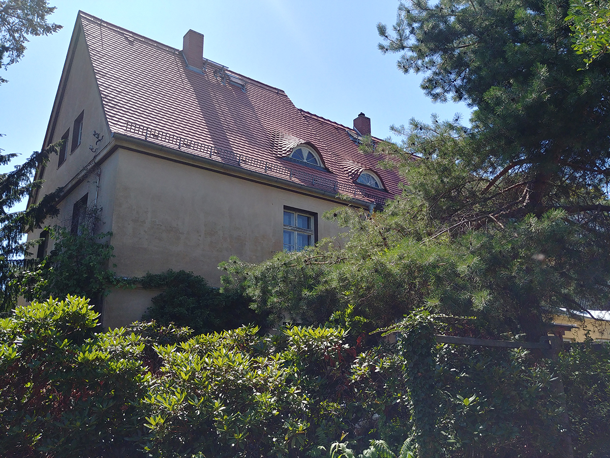

    Ich wundere mich ein wenig über die Wandstärken. 5 cm kann ich mir noch als Rabitzwand erklären, 15 cm sind ungewöhnlich (da zur Bauzeit schon längst das alte Reichsformat galt, was aber 12 cm gewesen wären) und ich egal wie ich es drehe und wende den Sprung auf 39 cm nicht nachvollziehe: sollte das ein Hinweis auf eine Luftschicht sein, wie hier: Siedlungshaus 1954 sanieren zum Effizienzhaus möglich? Wie? ?

    Zur Abluft hat sie nichts gesagt. Ich denke aber, dass durch den Abstellraum da eine Abluftrohr gelegt werden kann. Die Deckenhöhe ist mit 2,70m ja eher großzügig, da fände ich das in der Abstellkammer nicht so störend. In ihrem Plan war dort allerdings Küche, da wäre es vermutlich weniger "schön".
    Helfen würde es ja, im EG wirklich nur ein Gäste WC ohne Dusche zu haben, darauf würde ich aber eher ungern verzichten. Wenn es im EG keine Dusche gibt, stellt sich die Frage ob dann das Kinderbad im DG "sein muss". Wie essentiell sind 2 Duschen für ein 120m2 Haus? Ich glaub ich werde mir heute nochmal ein paar Neubau Reihenhaus Grundrisse in der Größe anschauen. Die eigene Erfahrung ist, dass selbst in der 85m2 3-Zimmer Wohnung in der ich aufgewachsen bin, die 2. Dusche (3,5m2 Gäste/Kinderbad, Hauptbad en Suite am Schlafzimmer) ein sehr angenehmes Komfortelement war.

    Danke, das werde ich den Architekten mal Fragen (seine Angestellte macht die Entwürfe, er die Detailplanung). Er hat in der Siedlung schon mehrere Häuser saniert, und da diese alle aus einer Gruppe von 4 Architekten (Riemerschmid, Muthesius, Tessenow, Frick) entworfen wurden, denke ich die Bauweise wird sehr ähnlich sein.

    In Bezug auf diese Siedlung ist das damalige Konzept mit kleinen Häusern, etwas Garten, insgesamt ruhige Siedlung aber nah an der Großstadt mit guter Anbindung ja heute wieder absolut im Trend. Die Standard Arbeiterhäuser hatten dort 80m2 auf 200m2 Grund, für die Vorarbeiter gab es dann solche wie meines und die Herren Direktoren hatten dann ein schönes Einfamilienhaus.
