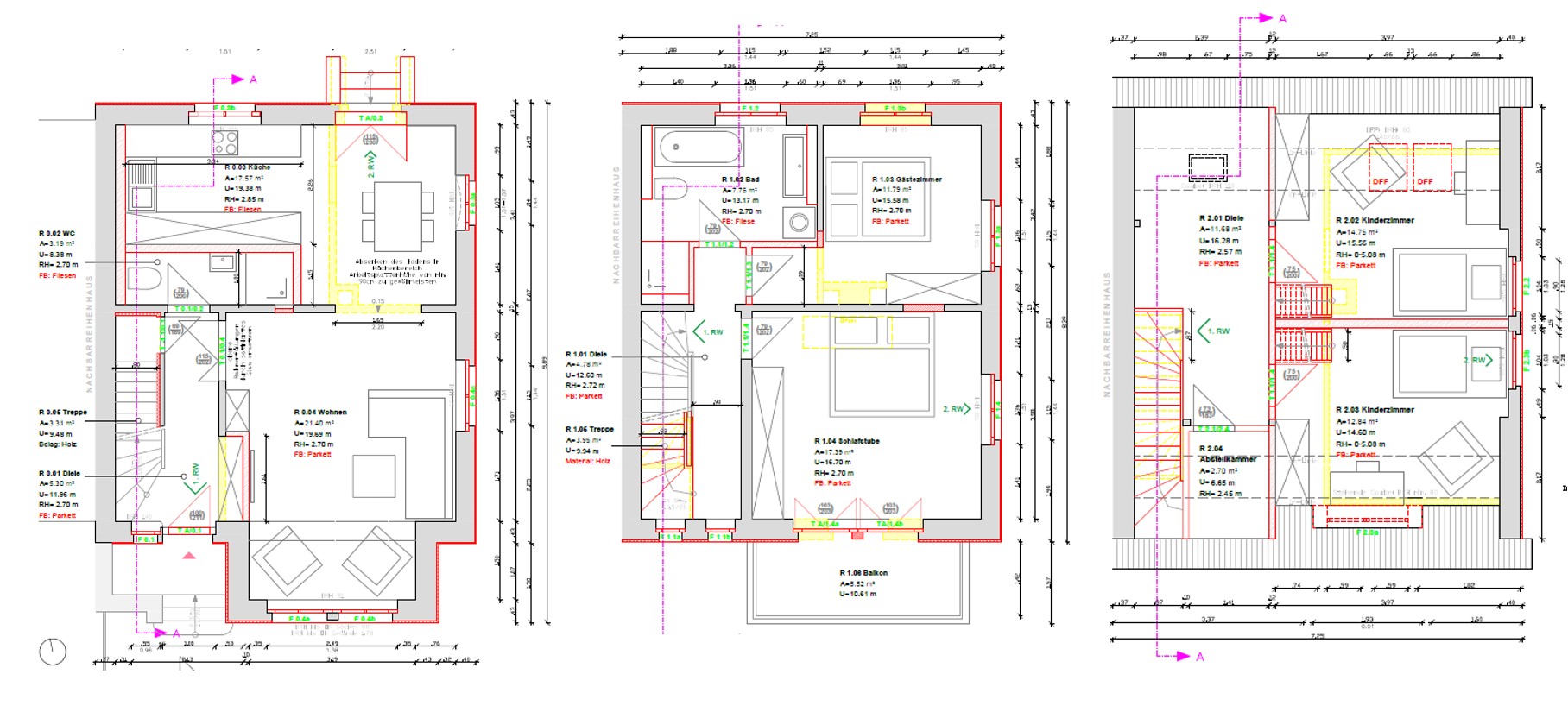

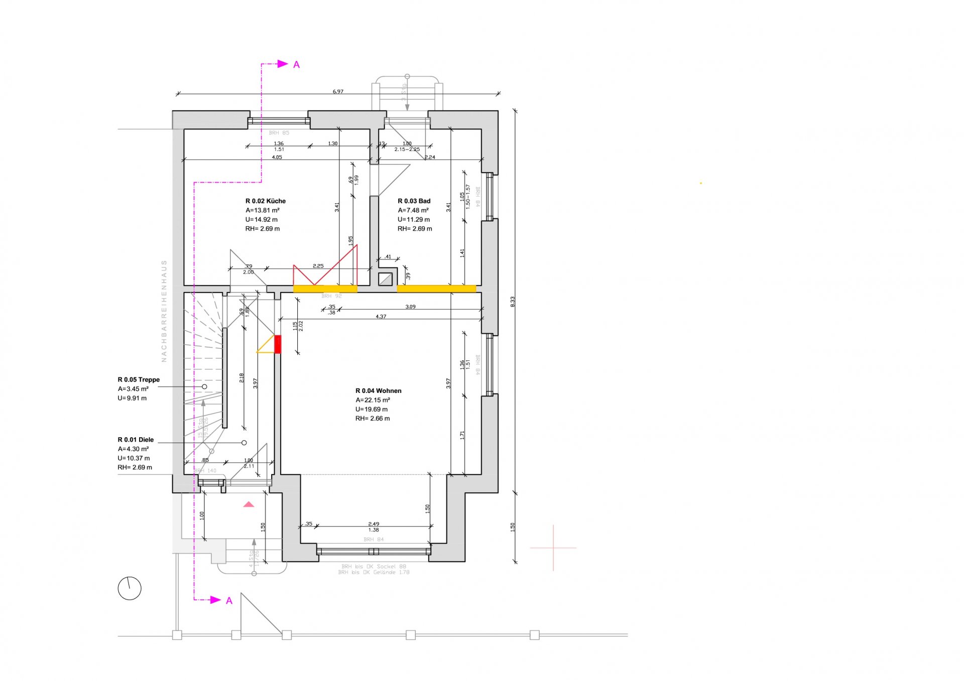

    Wenn es darum ginge, nur die äußere Hülle zu erhalten, würde der Grundriss innen sicherlich ganz anders aussehen. Es gibt aber ein paar Dinge, die weder heute noch vermutlich in den nächsten 20-30 Jahren wieder "Mode" oder Akzeptabel" werden. Für mich gehört dazu ein Bad im EG, nur zugänglich von der Küche und über das Bad der Zugang zum Garten. Sowie Ausbau des bisher ungenutzten DG.
    Anfang Januar hatte ich eine längere Webex mit der Architektin und ihrem Chef (zur Energieberatung Denkmal). Von der Dusche im EG sind wir weg. In den Plänen wird ein kleines Duschbad im DG vorgesehen werden, aber als Option - ist dann eine Kostenfrage. Die Anschlüsse für das Duschbad werden in den Drempel gelegt, dass hier auch evtl. später noch ein Einbau möglich ist.

    Hallo RomeoZwo,
    die zwei jetzt genannten Punkte kann ich voll nachvollziehen und sind ja per se auch eben nicht das „wüten“, das ich oben gemeint habe. Den Gartenzugang vom Bad aus halte ich auch für die Bauzeit für merkwürdig, möglicherweise damals aus irgendeinem Grunde eine Verlegenheitslösung. Und speziell im DG wird man, vermute ich, eh kaum sonderlich viel erhaltenswertes vorfinden.
    Die Raumaufteilungen im EG und OG halte ich gerade bei zeitgemäßer Umnutzung hingegen so wie sie bestehen schon für einen Glücksfall (nix mit „Tja, der Brüller ist das alles nicht“): Im EG sorgt sie für eine Minimierung der Verkehrsfläche dort wo Abgeschlossenheit gar nicht erforderlich bzw. erwünscht ist (i.e. Küche+Essen+Wohnen) und im OG ergibt das gefangene Zimmer ganz zwanglos ein aus zwei Räumen zugängliches Bad. Diese „zwei En-Suite-Badezimmer zum Preis von einem“ kann ich von mehreren selbst genutzten Behausungen her empfehlen und würde ich nicht mehr missen wollen. Möglich in Hinblick auf Gäste wird das durch den weiteren glücklichen Umstand daß es ja bereits ein separates WC gibt.
    Wenn ich mal konstruktiv und konkret werden darf, hier was ich vorschlagen würde:
    • 0.01 Diele: unverändert
    • 0.02 Küche: bleibt Küche; je nach Geschmack und Idealbild des (Familien-)Lebens im Hause wird eine der drei Trennwände Küche-Essen, Essen-Wohnen oder Wohnen-Küche entfernt und die anderen zwei mit einem Türdurchgang versehen. Viele Zeitgenossen schätzen es, wenn man trotz der offenen Verbindung von Kochen, Essen und Wohnen die Küche auch fallweise abtrennen kann (Blick vom Sofa auf die Kochtöpfe einschränken). Hierfür wäre es für meinen Geschmack ideal, die Flügeltüre zwischen Wohnen und Diele in die Trennwand Wohnen-Küche zu versetzen und dadurch hier eine relativ weite, aber zu schließende Öffnung zu haben. (Die Durchreiche läßt sich, falls sie noch über einen Flügel und/oder Umrandung verfügt, als kleiner „Akzent“ in eine der verbleibenden Wände einsetzen.) Die verbleibende Wandlänge in der Küche erlaubt immer noch eine relativ großzügige Einbauküche. Mein persönlicher Favorit dazu als Bild hier eingefügt (gelb: Abbruch, rot: Neu).
    • 0.03 Bad: wird Essen, zu den Innenwänden s.o.
    • 0.04 Wohnen: bleibt Wohnen, zu den Innenwänden s.o.
    • 0.05 Treppe: unverändert
    • Bad/WC im EG: davon würde ich, in der Abwägung des erheblichen Verlusts an Wohnfläche gegen den überschaubaren Komfortgewinn (nicht den relativ kurzen Weg ins OG gehen zu müssen), auch bereits ohne „Substanzerhaltungserwägungen“ abraten, insbesondere bei einem so „kompakten“ Gebäude – ist ja anscheinend auch bereits so entschieden
    • 1.01 Diele: unverändert
    • 1.02 Kammer: wird Schlaf-/Kinderzimmer
    • 1.03 Kammer: wird Bad; falls sich dort noch ein Dielenboden befindet, bitte unbedingt ernstlich erwägen, diesen im Bad zu belassen. Ja, das geht nicht nur, das ist auch wunderschön und geht _nicht_ kaputt (nicht von den Abdichtungs-DIN-Jüngern verrückt machen lassen)! Erfahrungen und Umsetzungshinweise dazu finden sich z.B. im fachwerk.de-Forum.
    • 1.04 Schlafstube: wird Schlaf-/Kinderzimmer; der Ofen ist m.E. eines der wichtigen authentischen Ausstattungsdetails und kann ggf. auch noch als Strahlungs-Heizkörper genutzt werden: je nach Aufbau läßt sich mit überschaubarem Aufwand das Stück nach dem Entfernen des alten Heizeinsatzes mit Heizschlangen zum wasserführenden Ofen umbauen.
    • 1.05 WC: der ideale Standort und m.E. die ideale Größe für ein separates WC, also: bleibt WC
    • 1.06 Treppe: bleibt; die Türe, die sie gegen die Diele abschließt, empfehle ich nicht vorschnell als „braucht’s nicht“ zu entfernen. Je nach Hellhörigkeit, Heizmöglichkeiten und Dachdämmung könnte es sich als angenehm herausstellen, sie zu haben.
    • 2.01 Dachboden/Kammer: hier halte ich die oben schon diskutierten Pläne, die bestehende Zwischenwand zu entfernen, einen Vorraum zu errichten und die verbleibende Fläche entlang der Firstlinie zu teilen auch für die beste Lösung. Ggf. mit einem kleinen Bad unter der Fledermausgaube bzw. wie ja schon geplant wenigstens mit Anschlußvorkehrungen. Vorhandene Türen wiederverwenden.
    Ansonsten: was demontiert und nicht wiederverwendet wird im Keller für die kommenden Generationen aufheben.
    Wenn es möglich ist, wären Bilder von innen natürlich noch interessant.
    Grüßt (wie ich gesehen habe übrigens ein Gruß unter Dipl.-Ing. aer.'s)

    Sanierung ist im vollen Gange und die täglichen Diskussionen mit dem Landesamt für Denkmalschutz sind zermürbend. (Die hatten im Bauantrag alles eher "wischi - waschi" beschrieben und fordern jetzt im Detail Dinge, die einfach aus der Zeit gefallen sind und das gesamte Heizkonzept in Frage stellen).
    Anbei die Pläne vom Bauantrag. Hat sich aber das ein oder andere schon wieder geändert. So ein Denkmal ist ein tägliches Überraschungsei!
