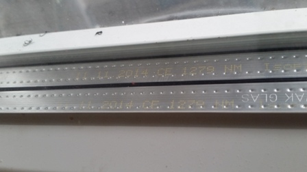

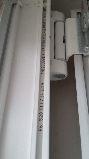

    ich habe unsere Fenster geprüft. Ich habe gesehen:
    auf Rahmen: P6 520 01.07.14 11:19 EN126089118 MS 6201 RAL 418 PROFIL MADE IN GERMANY
    in Fensterflügel: 11.11.2014 CE 1279NM .......
    sind die Angaben richtig? in Fensterflüger steht CE, ist diese die CE-Kennzeichnung?

    Das was du da am Fenster siehst, ist nicht die CE-Kennzeichnung. Das bedeutet aber nicht, dass die Fenster keine CE-Kennzeichnung auf dem Lieferschein, oder auf Begleitpapieren etc. hatten.
    Das CE-Kennzeichen braucht nicht direkt am Fenster angebracht zu werden. Es reicht auch eine Kennzeichnung auf einem Lieferschein, einem Begleitpapier, oder auf der Montage-, oder Gebrauchsanleitung.
    Google mal „CE Kennzeichnung Fenster“ unter der Rubrik „Bilder“, dann siehst du, wie die Kennzeichnung aussieht.

    Nein, das ist das CE Zeichen für das Glas, das andere die Produktkennzeichnung der Profile.
    Ich hatte oben schon geschrieben "Lass´ Dir die Konformitätserklärung geben" sofern diese nicht in irgendwelchen Unterlagen steht die man Dir übergeben hat. Manche Hersteller stellen diese auch als Download auf ihren Webseiten zur Verfügung. Du kannst auch bei Deinem Lieferanten anfragen wo das CE Zeichen angebracht ist.
