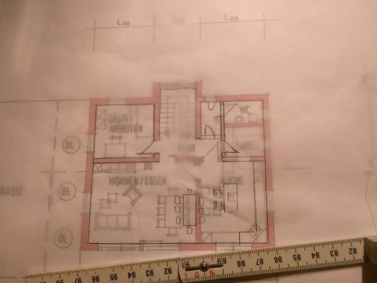

Diskutiere Der Entwurf ist da im Architektur Allgemein Forum im Bereich Architektur; Oder würdet ihr kleine Wand wo Flur drüber steht weg machen?.... ich würde alles wegmachen. [IMG]

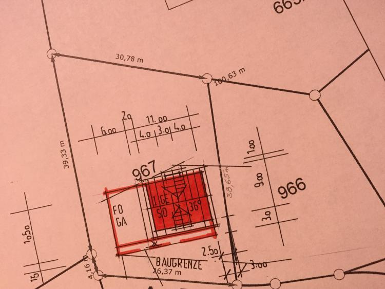

    Lageplan wäre hilfreich, am besten mit Höhenangaben.

    Höhenschnitt vom Grundstück ist noch in der mache.
    Aber das ist schon mal ein Anhaltspunkt.
    http://bg-zell.de/images/stories/grundstuecksangebot/966/20151013-lageplan-mit-hoehen.pdf
    Anhang Lageplan.
    Wir wollen eben nicht Außen am Haus hoch.
    Wie komme ich dann in den Keller zum Technik raum wenn meine Treppe außen ist?
    Ich möchte Trocken von der Garage in die Wohnung kommen.
    Laut Archi ist eine mittige Treppe gut da man dann wenig Laufweg in die Zimmer hat bzw keinen langen Flur.
    Wo würdet ihr die Treppe den hin machen?

    Habe da mal selber mal wieder zum Stift gegriffen.
    Geht das von der Statik so ein Offenes Wohn/Küchen Zimmer?
    Ja ist jetzt doch eine Offene Küche. Werden wir bezüglich Duft des Kochen´s etwas
    Geld für ne "Spotbillige" Super Abzugshaube investieren .

  20. #40 jodler2014, 14.02.2016
    jodler2014
    jodler2014
    20.12.2014
    3.907
    543
    Angestellter
    RP
    Natürlich funktioniert das !
    Das wird der Statiker schon hinbekommen ,dass es hält !:konfusius
    Stichworte ,wie dickere Decke oder deckengleiche Unterzüge / Oberzüge /Zugglieder etc..
    Psst :
    Dein Esstisch ist eher ..kleiner gemalt
    Dafür gibt es aber jetzt eine Koch-Insel
    Die Spüle dann vor das Fenster gegenüber der "Front Cooking Station" ?
