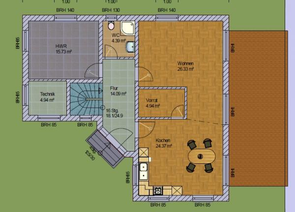

    Den find ich schon ein besser - keine Kegelbahn :28:
    OG hab ich auch neu bekommen... gefällt mir noch ni ganz, aber find ich schon besser.

    Wenn ich die Landkarte sehe und Norden oben ist, warum dann das Haus nicht um 180° drehen und in die Süd-Südwest Ecke die Terrasse, wenn es unbedingt einen Winkel geben muss.

    @ralf
    Wir haben keine Vorgaben bezüglich der Aufteilung o.ä. gemacht, ach nicht von der Optik.
    Unser "Plan" ist gestern Abend DANACH entstanden - wir hatten keine Vorstellungen.
    Nordpfeil stimmt nicht - geht doch erstmal ums Konstrukt überhaupt.

    Ich bin entsetzt!!!!!!
    Ja sehr schön....Wenn man im Keller wohnt, ist jede Stufe nach oben eine Verbesserung......
    Was mir gar nicht ins Hirn will: Wie kann ein "Architekt", so etwas so präsentieren?????????????????
    Der Entwurf ist schlecht...O.K., hatten wir schon. So etwas gab es auch bei uns im Studium. Und ein paar wirklich nicht dumme Studienkollegen gelang es durchaus einen fragwürdigen Entwurf durch eine graphisch ansprechende Präsentation aufzupeppen. Nun, einen Prof. führt man damit auch nicht hinters Licht, aber einen unbedarften Bauherren kann man mit tollen Darstellungen schon beeindrucken. Es suggeriert zumindest Fähigkeiten.
    Aber selbst die graphische darstellung hier ist so was von schlecht, daß ich mehr und mehr an den Darstellungen des TE zweifle oder -wenn er denn alles korrekt dargestellt hat- an einer Minimalbefähigung des Planers!

    Immernoch ein riesiger Flur und wo kommt die Garderobe hin? Alles in den HWR?
    Die Vorratskammer ist Geschmackssache aber das mittlere Fenster rechts mag in der Außenansicht symmetrisch aussehen, aber der Flur zwischen Kochen und Wohnen wird dadurch nicht besser und man kann nicht mal eine Schiebetür zur Trennung von Wohnen und Küche vernünftig einbauen.
    Ist genau diese Außenform denn wirklich so ein großes Muß?

    Aber in 13 ist die Schräge doch Richtung Norden. Ich meine das um 180° gedreht und die Schräge nicht als Eingang sonder Wohnzimmer nach Süden mit einer nach Osten und Norden abgeschirmten Terrasse im Innenwinkel.

    Winkel wäre wie gesagt schön - in den Abmessungen allerdings nicht fest.

    Hatten wir auch überlegt, da das GS aber relativ lang ist, schaut man von der GS-Zufahrt auf die volle Breit, was den "GS-Schlauch" dann doch etwas einengt. Fanden wir zumindest, dass das optisch nicht so prall ausschaut.

    Ohne Winkel bei der Eingangsür hätte man ja vielleicht sogar Platz für eine Garderobe im Flur.... neeeee blos nicht ;)
    Warum überhaupt an der Stelle der Eingang sein muss erschliesst sich mir auch nicht.
    Das ganze ist so lieblos gemalt... nichtmal die Türen sind anständig ausgerichtet. Überhaupt das Konzept mit dem "Abstellraum" als Raumtrenner zwischen Küche und Wohnzimmer finde ich fürchterlichst. Der "Durchgang" rechts vom Abstellraum dürfte "tote Hose" sein und die Raumverteilung zwischen Küche (riesig) und Wohnzimmer (mikrig) finde ich zummindest fragwürdig. Der Teil mit der nicht anzubringenden Schiebetür wegen dem Fenster wurde ja auch schon genannt.
    Wie soll man in den Technikraum kommen? Durchs Fenster klettern? ;)
    Wie man sich als Fachmann überhaupt trauen kann sowas vorzuzeigen.
    Ich kenn ja als Softwareentwickler auch das Konzept eines Prototypen der erstmal mehr Schein als Sein ist um einem das Konzept des ganzen naeher zu bringen bevor man weitere Manntage reinsteckt, aber sowas.... das zu zeichnen bekomme ich auch hin ;)

    Naja, mir wäre ein wohntauglicher Grundriss ehrlich gesagt wichtiger als die Optik für die Nachbarn. Denn bitte nicht böse sein, aber mein Fall wäre auch der letzte Grundriss nicht weil er irgendwie verkrampft ist und die großzügigen Außenmaße im inneren so gar nicht zum tragen kommen und ein Gefühl von Raum, Platz und Freiheit vermitteln.

    Ein Entwurf sollte sich aus seiner Umgebung (Einsichten / Aussichten) aus der Topographie heraus (Hang/ flach), aus dem Grundstückszuschnitt und natürlich aus dem Umfeld (was ist hier traditionell vorzufinden) entwicklen.
    Das kann zu einem Winkelhaus führen. Oder zu einer Flachdachkiste, Zu einem Haus mit steilem Satteldach oder einem falchen Pultdach. Zu einem Haus, das langgestreckt da liegt oder sich zu einem Kubus zurückzieht...was auch immer.
    Ich kann Dir kein Konzept vorgeben. Ein Konzept entwicklet sich, formt sich, steigert sich....naja...sollte jedenfalls.
    Dem Planer scheint dies aber recht egal zu sein. Hat er das Grundstück schon mal in natura gesehen, das Umfeld analysiert, hat er daraufhin eine Winkelform angeregt?

    Ja, er hat es in Natura gesehen.
    Die Gegend ist als sehr ländlich zu bezeichen mit eben solchen Baustilen - Bauernhäuser, 2- / 3- / 4-Seitenhöfe etc.
