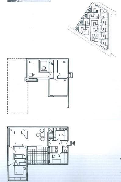

  16. Roth
    Roth
    13.08.2009
    973
    Hausfrau
    Franken
    Nostalgie vielleicht? Winkelhäuser waren in den 60ern der Hit, allerdings als Bungalow mit Walmdach.
    Wer was auf sich hielt, baute eins.
  17. #57 Thomas B, 07.08.2012
    Thomas B
    Thomas B
    17.08.2005
    11.181
    Dipl.Ing.
    Man sollte bei einem zwanghaft gewollten Winkel bedenken, daß der Belichtungsfläche (Innenhoffassade) eine deutlich größere Innefläche gegenübersteht. Eine Außenecke böte hier natürlich viel bessere Belichtungsmöglichkeiten (für den zu belichtenden Innenraum) als eine Innenecke....
    Dennoch kann ein Winkel sinnvoll sein! Kann. Muß nicht. Das ergibt sich aus dem Entwurfsprozess. Daß das Ergebnis aber als "Bedingung" dem Entwurfsprozess vorangeschaltet wird, ist einfach................falsch!
  18. #58 Gast036816, 07.08.2012
    es gibt nur einen vorteil bei verdichteter bauweise und individuellem, kleinem freiraum. kommt mehr bei einer patiolösung raus wie dieses beispiel hier aus Karlsruhe - teppichsiedlung, Ludwig-Windhorst-Straße, architekt Reinhard Gieselmann:
  19. Roth
    Roth
    13.08.2009
    973
    Hausfrau
    Franken
    Genau so habe ich die Winkel-Grundrisse in Erinnerung, besonders den langen dunklen Gang zu den Schlafzimmern.
    Ist diese Siedlung aus den 60ern?
  20. #60 Gast036816, 07.08.2012
    angegeben ist die teppichsiedlung mit 1959-1962.
    der flur vor den schlafräumen hat ein fenster und ist somit tagesbelichtet. nur die obere wand - wohnen-treppe-küche - sowie die unteren wände der schlfräume in den flügeln sind geschlossen. für eine 4-köpfige familie ein intelligenter grundriss auf kleinem grundstück.
