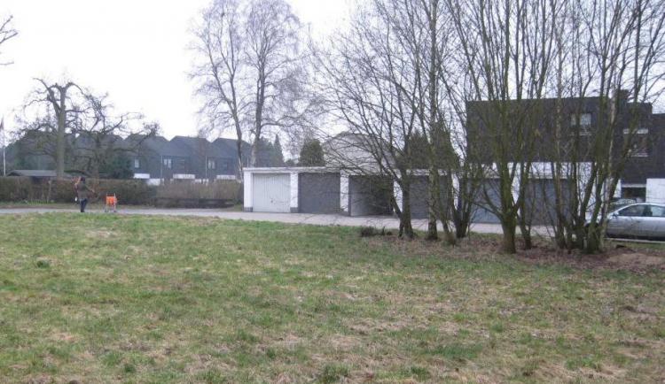

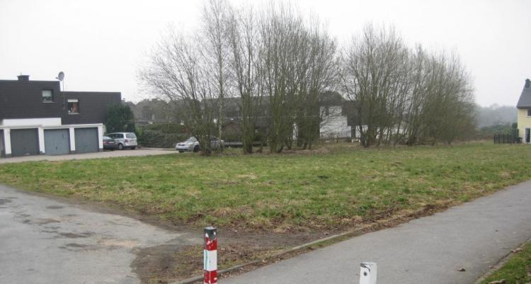

    Allen, die eine Orientierung mehr in Richtung des güldenen Sonnenunterganges als geboten sehen, will ich hier nicht den (Aus)blick vorenthalten:
    Anmerkung hierzu: Das Foto entsand an der Süd- Ostecke des Grundstücks. Das Haus endet noch vor der Baumgruppe bzw. in etwa dort. Nach Westen gibt der Ausblick nicht wirklich viel her...finde ich jedenfalls.
