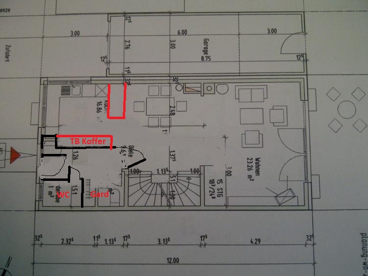

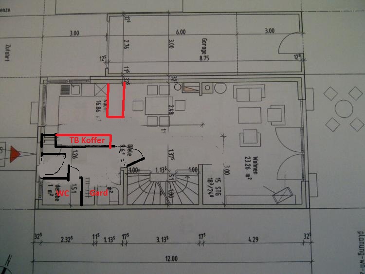

    Wieso ist das Fenster offen? Meinst Du schräggestellt? Das erledigt bei uns die KWL.
    Wenn ich die Wahl hab zwischen Fenster neben Eingang oder gar kein Fenster nehme ich ersteres.

    wie feelfree: eben: das Fenster ist nicht auf, denn es gibt eine KWL :D...gefälligst :biggthumpup:
    aber auch ohne KWL, mal überlegen: ich könnte mich jetzt nicht erinnern, dass das eh jemals genau so zusammengetroffen ist.
    Zudem: ich weiß ja nicht wie Ihr das so macht, aber wenn man aufs Örtchen geht, ist das Fenster zu oder man macht es vorher zu, weil z.B. kalt. Nach getaner Arbeit macht man auf.
    Bevor gar kein Fenster im Gäste WC (auch wg. natürlichem Licht), lieber zum Eingang und in so nem Standard DHH Grundriss gehts halt nicht viel anders.
    Hauptargument für mich das hier umzudrehen ist aber die Verkehrsfläche vor der Garderobe. So wie hier geplant, verliert man halt wieder gut 1m² als reine Verkehrsfläche der nur für die Garderobe dient und man nichts sonst unterbringen kann. Im anderen Fall ist es Durchgangsfläche zum Essbereich wo sich auch mal 2 Leute aufhalten können um die Jacke anzuziehen und insg. gewinnt man etwas Platz für die Küche. Hier ist jeder 1/2m² wertvoll.

    W-O Ausrichtung ist jetzt natürlich nicht das ganz große ProArgument die Bäder ins Eck nach W zu legen (Giebelseite also nach Nord), aber auch kein direktes Con. Durchdenken würde ich das trotzdem mal. Stauraum solltest Du bei vorhandenem Keller im DG keinen mehr brauchen. Die Raumhöhe würde ich wie gesagt fürs wohnen und Licht nutzen (ein heller Flur im DG mit einem kleinen DFF macht die Sache da oben viel freundlicher, als eine abgehängte Decke mit Speicherleiter und nur Kunstlicht). Da bekäme man eine Galerie oder "Hochebene" in voller Stehhöhe hin, ein Traum für Kinder/Jugendliche.

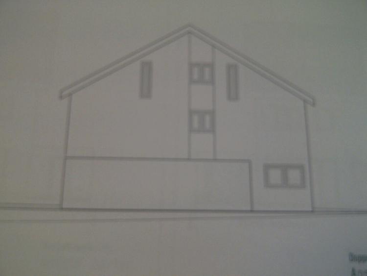

  7. #67 Gast036816, 23.05.2014
    Zellstoff - für die schräg eingebaute tür vom flur zum wohn-essraum gibt es punktabzüge, ebenso für die schmaltür ins wc.
    für die küchenfensterverbesserung halte ich es wie ein schwabe: net g'schumpfen isch halber g'lobt.
  8. #68 Gast036816, 23.05.2014
    ansichten schnitt und lageplan vermisse ich nach 66 beiträgen immer noch!

    Ansichten hatte ich doch reingestellt, dachte ich, Schnitt und lageplan habe ich nicht vorliegen, aber wenn ihr mir sagt was davon wichtig ist besorge ich es

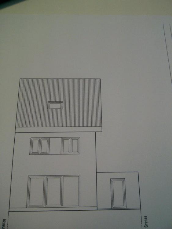

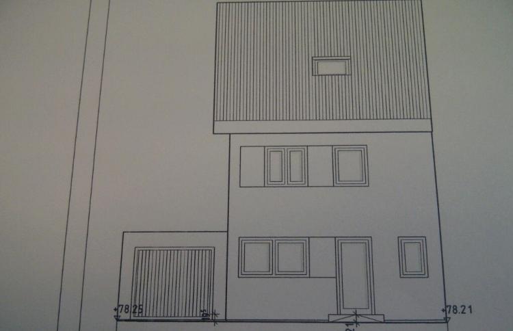

    hmm sehe ich auch nicht mehr. da hats wohl nicht richtig abgesendet, dann hier nochmal

    einmal fensterformate aufräumen.

  14. #74 Gast036816, 23.05.2014
    du hast zu viele unterschiedliche fensterformate!

    Ich weiß ja, dass hier eine Schrägtürphobie herrscht und meist ist sie ja auch nur eine Notlösung.
    Hier finde ich sie sinnvoll. Kurze Küchenwand wird kürzer und gibt die Möglichkeit für einen besseren Durchgang zw. Tresen und Hochblock weil versetzt.
    Wenn Treppe gedreht wird und hinter der Tür gehts in den Keller, kann man auch bei halb geöffneter Tür in den Keller gehen Vorräte verstauen ohne die Tür bewegen zu müssen.
    Tür ist weniger gefährdet, oben am Treppenabgang anzuschlagen.
    Und nicht zuletzt, geht man einfach mittig in den Raum und muß sich nicht 180Grad Richtung Küche drehen, sondern hat sofort alles "vor" sich.
    Wenn gerade, dann Schiebetür, weil die Anschlagfrage entfällt. Kostet aber wieder Platz in der Garderobe.
    Schmaltür ins WC...war keine Absicht in dem Geschmiere das so darzustellen, aber allg sehe ich auch keinen Grund der dagegen spricht, da nur eine 78er Tür einzubauen. Reicht auch für 120 kg Leute und hilft etwas, sich weniger mit der Haustür in den Weg zu kommen.

    Die Fenster an der Giebelseite sind viel zu schmal. Was bleibt denn da noch für ein lichtes Glasmaß übrig? Nichts....
    Die Ansichten würde ich sowieso nochmal gründlich überarbeiten - da liegt noch viel im Argen.

    nöööö - keine phobie, sondern einfaches denken über nutzwert und flächenverschwendung. im umfeld einer nicht rechtwinklig organisierten tür entsteht ein mehr an nicht oder schlecht nutzbarer wohnfläche. die verkürzung der küchenwand ist für das raumgefüge falsch und schadet der küche.
