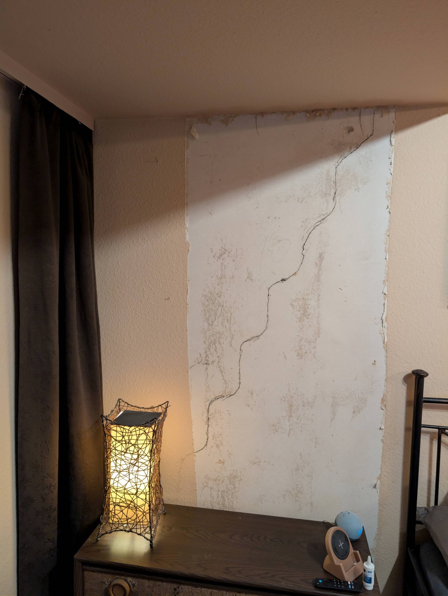

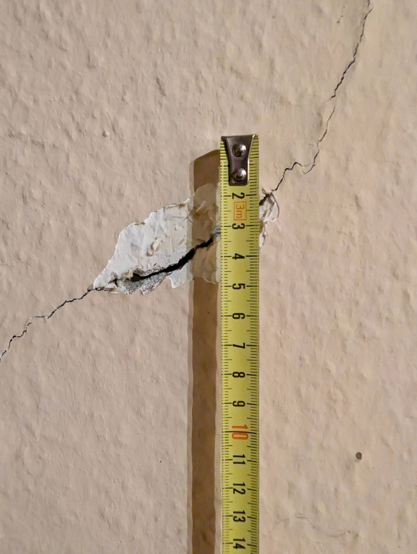

    Ich wohne seit 2012 Jahren in einem 5-Parteien-Haus aus dem Baujahr 1994 in einer 63 m² Maisonette-Eigentumswohnung. Schon als ich eingezogen bin, war in meinem Schlafzimmer ein diagonaler Riss in der Wand vorhanden. Es musste damals schnell gehen mit dem Einzug, daher wurde nicht neu tapeziert und der Riss nur mit Acryl verschlossen. Irgendwann, bereits vor einigen Jahren ist der Riss dann wieder aufgegangen, jedoch habe ich aufgrund diverser persönlicher Umstände nie die Zeit gefunden, das Zimmer mal zu renovieren. Jetzt habe ich das Projekt endlich mal angepackt, da sowieso ab kommender Woche die Elektro-Unterverteilung und Verkabelung meiner Wohnung modernisiert wird und dafür eh alle Wandbeläge raus müssen. Beim Entfernen der Tapete habe ich mich gerade mächtig erschrocken, denn der Riss, der mit Tapete noch relativ harmlos aussah, wirkt ohne Tapete wirklich bedrohlich. Er ist, wie bereits erwähnt, bereits seit mindestens 13 Jahren vorhanden, kann sich also in dieser Zeit nicht viel verändert haben, aber trotzdem mache ich mir jetzt natürlich Sorgen.

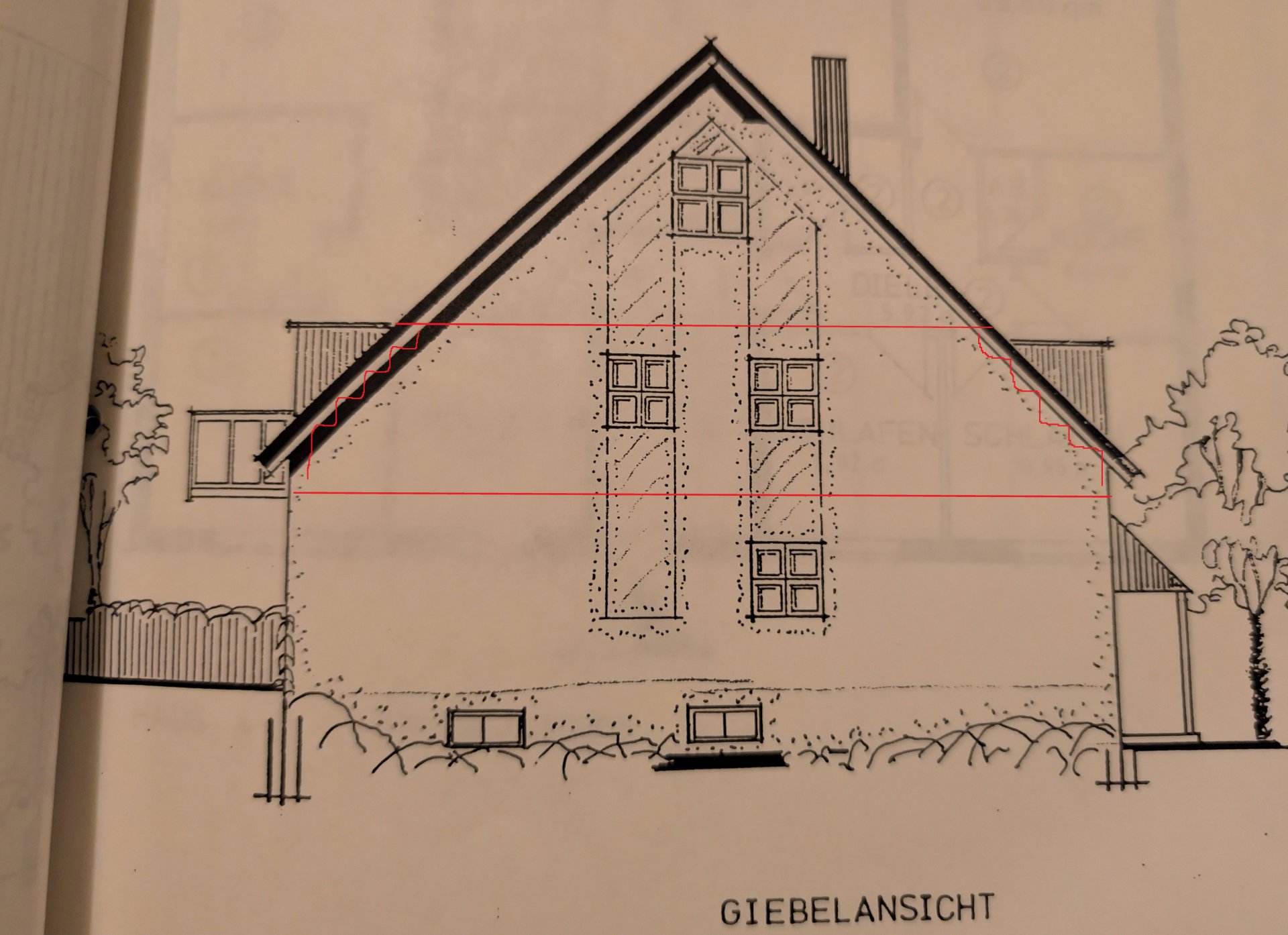

    Der Riss verläuft genau Entlang der Dachlinie. Rechts neben dem Riss befindet sich der gemauerte Teil des Gebäudes, links daneben befindet sich eine Gaube, die fast über die gesamte Breite des Gebäudes sowie drei Wohnungen verläuft. Als ich 2012 eingezigen bin, habe ich meine neben dem Schlafzimmer liegende Küche tapeziert. Auch hier war in der Parallelwand ein ähnlicher, jedoch viel kleinerer Riss vorhanden. Allerdings wurde dieser (aus damaliger Unwissenheit) einfach nur ohne Textilband oder Ähnliches gespachtelt und mit Raufaser übertapeziert. Bis heute ist davon nichts zu sehen. Ich gehe daher davon aus, dass sich hier nichts verändert haben sollte. Ansonsten hätte die Raufaser vermutlich längst kapituliert. Auch auf der anderen Seite des Gebäudes (Treppenhaus) existieren solche Risse. Diese wurden zuletzt 2018 im Rahmen der Treppenhaussanierung verschlossen und sind inzwischen an vereinzelten Stellen - nicht durchgehend - minimal wieder aufgegangen. Auch hier scheint also nicht wahnsinnig viel Bewegung vorhanden zu sein.
    Laut Aussagen von zwei meiner Nachbarn (beides original Bauherren) sind die Risse schon fast von Anfang an vorhanden. Diese haben sich wohl direkt in den ersten Jahren des Gebäudes entwickelt. Auch deswegen habe ich mir bis heute nie groß Sorgen über die Risse gemacht.
    Zu allem Überfluss handelt es sich bei den betroffenen Wänden definitiv um tragende, 24er Wände. Wie würdet Ihr hiermit umgehen? Ich mach mir gerade echt Sorgen, dass die Statik des Gebäudes bedroht sein könnte. :(
    Ich packe zur besseren Verständlichkeit mal ein paar Fotos sowie die Giebelansicht des Gebäudes bei, auf welcher ich eingezeichnet habe, wo die Risse verlaufen.
    Danke.

    Ich vermute(!) dass dieser Riss kein Setzriss ist, sondern sich durch die unterschiedlichen Bewegungen vom Dachstuhl zum Mauerwerk ergibt.
    Diese Stelle ist für Setzrisse eher ungewöhnlich, diese kommen "von unten", weil das Fundament nicht gleichmäßig belastet wird.
    Diese Wand trägt also im besten Fall nur einen Dachbalken, wahrscheinlich aber garnichts außer dem Giebel.
    Aus meiner Sicht sollte man sich da keine Sorgen machen, wenn das der einzige Riss im Haus ist.
    Wenn es mehr Risse gibt, müssen sich die Eigentümer zusammen setzen und eine Bestandsaufnahme über das ganze Bauwerk machen.

    Bei dieser Breite ist ein Riss ein Schönheitsfehler aber kein Grund zur Besorgnis.
    Vermutlich wird er durch das Zusammentreffen von Mauerwerk und Holz ausgelöst.

    Hallo zusammen, also inzwischen hat sich den Riss mal ein Ingenieur (Bekannter einer Miteigentümerin) angesehen und der hat erst einmal Entwarnung gegeben. Trotzdem soll ich den Riss mal großflächig vom Putz befreien. Danach will er ihn sich nochmal anschauen. Das wird morgen passieren.

    Bei Rissen ist die entscheidende Frage weniger „schön oder hässlich“, sondern: statisch relevant oder rein optisch?
    Ein paar Dinge, auf die man aus der Ferne schaut:
    • Verlauf: nur im Putz oder tatsächlich im Stein / Fuge?
    • Breite: eher Haarriß oder schon „Bleistift reinstecken“?
    • Lage: in Ecken, an Öffnungen, an Lastkonzentrationen (Stürze, Unterzüge)?
    Aus Fotos kann man erfahrungsgemäß nur sehr grob einschätzen, in welche Richtung es geht. Wenn es dein eigenes Haus ist oder es um einen möglichen Kauf geht, würde ich mir einen lokalen Sachverständigen / Statiker holen, der sich die gesamte Konstruktion anschaut.
