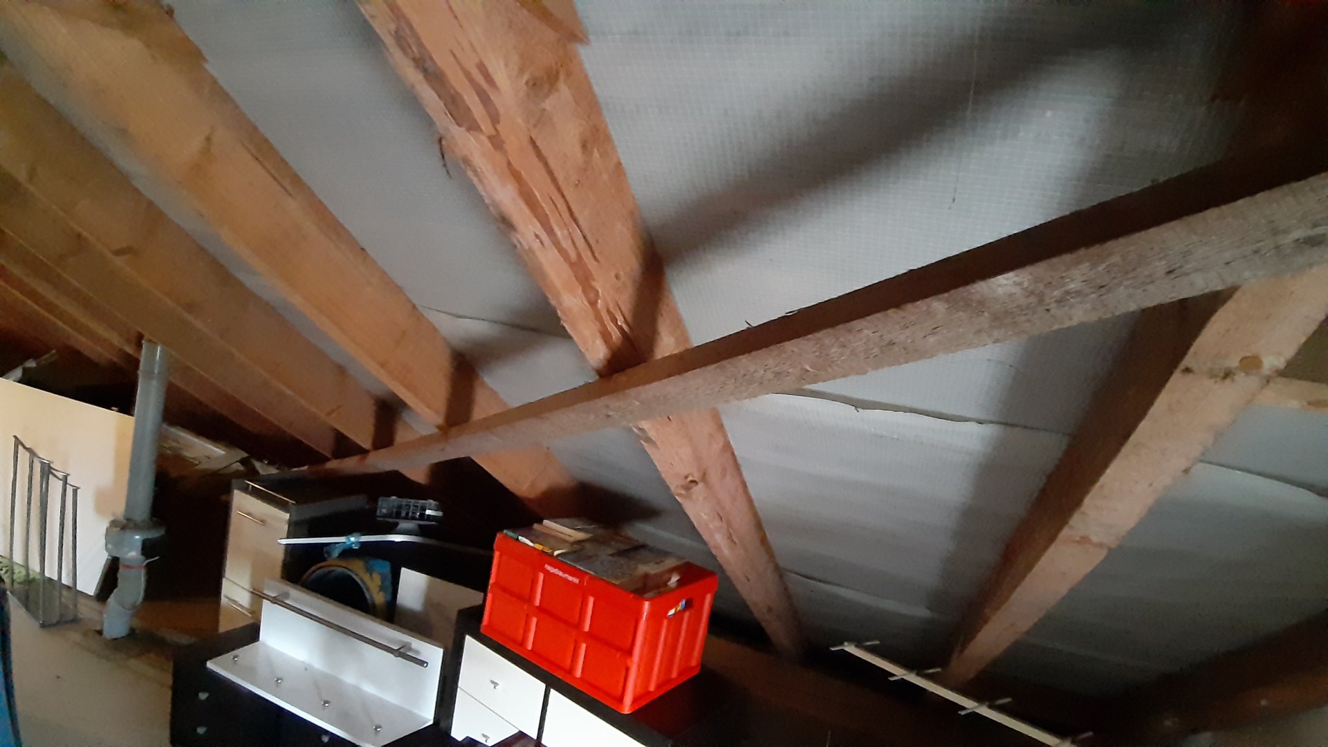

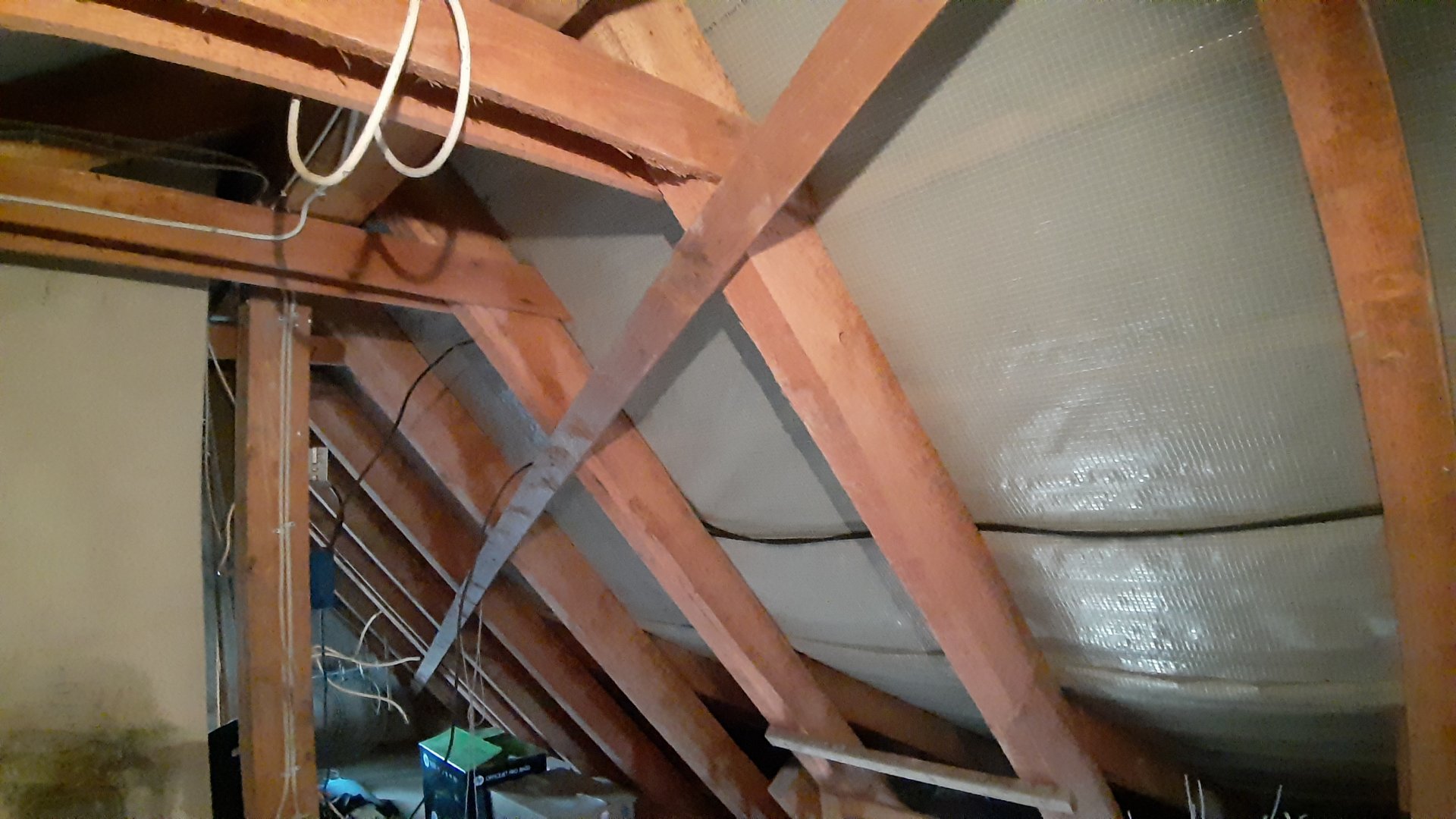

    Hallo an die Experten,
    ich würde gerne zum Dachausbau bzw Dämmung die beiden Diagonalstreben der Dachsparren entfernen. Die zwei Streben gehen jeweils nur über die Hälfte des Daches und befinden sich genau gegenüber, heißt dass eine Hälfte des Daches ohne Diagonalstreben auskommt.
    Baujahr des Hauses 1955
    Komplett neuer Dachaufbau 1983
    Die Streben stören wenn ich die Gipskartonplatten anbringen möchte nachdem ich mittels Zwischensparrendämmung gedämmt habe.
    Kann ich diese entfernen oder muss ich mir einen Statiker zu Rate holen? Falls nicht, was gibt es für Alternativen? z.B. die Sparren jeweils innenliegend miteinander verbinden o.ä.?
    Liebe Grüße Jörg

    Einfach weglassen sollte man die nicht. Die Latten dienen zur Aussteifung. Man könnte das Problem aber mit einem Windrispenband lösen.

    Das hätte wohl einmal eine hölzerne Windrispe werden sollen, aber wenn ich es auf dem Bild richtig sehe, dann ist da nur jeweils ein "Nägelchen" verwendet worden um die an den Sparren festzumachen, in dem Fall kannst das da wohl unter "ehemalige Montagehilfe (mit Sparsamkeitshintergrund)" abhaken. Trotzdem könntest ein paar Euros in ein modernes Windrispenband aus Stahl investieren und das "über Kreuz" da hin nageln (aber nicht nur mit je einem Nägelchen), da musst Du dann zwar hinten an der Lattung immer ausklinken, was ja nervt, aber ich würde das tun, weil das ist in Eigenleistung gut machbar und das tut alten und unverschalten Dächern einfach gut, falsch ist es jedenfalls nicht. Wenn Du das Band oben noch sinnig an der Pfette befestigt bekommst ist es sogar sehr schön, fast schon vorbildlich.

    Vielen Dank für eure Antworten. Wenn ich sowieso verkleide, würden denn dann nicht auch OSB Platten die Aufgabe von Windrispen übernehmen können?

    Wenn du vorhast den ganzen Dachstuhl vollflächig mit OSB auszukleiden sollte doch sowieso der Statiker dabei sein....
