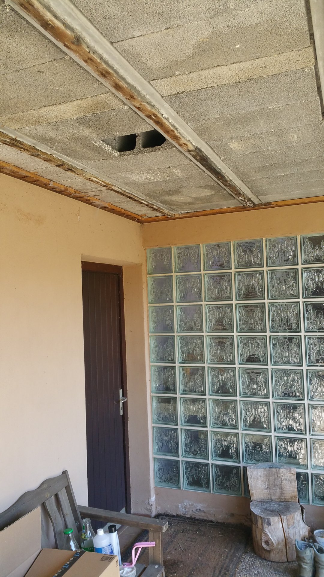

    Hallo Leute,
    Sorry wenn dieses Problem schon erfragt wurde. Uns ist gestern ein Stück von unserem Garagenüberhang runtergefallen. Ohne jegliche Einwirkung wohlgemerkt. Das Flachdach war vorher sehr wasserdurchlässig. Es sind noch 3-4 von den Hohlblöcken gerissen. Hab mal mit nem Besenstiel gegen gedrückt ohne irgendwelche Auswirkungen. Was ist nun zu machen. Vielen dank Jan 20180525_154240.jpg

    Sofort den Bereich wirksam absperren und nicht mehr betreten.
    Am Montag einen Bausachverständigen mit der Schadensaufnahme beauftragen und ein Sanierungskonzept erstellen lassen.

    so einfach fallen die nicht raus, möglicherweise waren die schon bei Verlegung angeknackt, oder
    es ist jemand kürzlich auf der Decke rumgetrampelt.
    mal jemand von einer Baufirma kommen lassen der sicher eine Lösung weiß .
    vorerst mit Vorsicht drunter herlaufen, oder nur da lang gehen wo keine "verdächtigen"
    Steine sind.

    Ja immer dieses wirkunglose Wasser .. selbst auf dem Foto sieht man noch die Durchfeuchtung....
  6. #6 simon84, 26.05.2018
    20.699
    5.534
    Der Rost der Bewehrung kommt ja schon unten raus../

    Genau so einfach fallen die nicht raus , und wenn schon ein Stein rausgefallen ist fehlte schon weiter, also wird es evtl nicht der letzte bleiben .
    Kopf hat man, Frau und Kinder nur einen ...

    Jungs- helft mir.
    Wir machen die Sachen von oben dicht - aber:
    Was wurde denn da mit welcher Flächenlast verbaut?

    wie sieht das denn von oben aus `?
    alles im Rohzustand, Träger mit Beton vergossen, Aufbeton vorhanden ?

    Muss ja zumindest immer an den Stößen, anders gibt's oder gab's die nicht. Guck ma Lothar Lange GmbH die haben schon ab den 50zigern solche Elemente hergestellt.

    Die Frage war wohl dahingehend welche Hohlelemente da liegen, dazu eine Firma die diese in dieser Form schon sehr lange herstellt, mit Änderungen logisch. Diese Decken gab es mit Aufbeton und Armierung oder auch nur mit Zulage und Verguss des entstehenden 'Vs' bis zur Höhe des Elementes.

    Da gebe ich dir ja vollkommen recht, aber wie lange oder weit dort Wasser schon eindringt ggf sogar mit Frost/Tau und wie weit eine Korrosion oder gar Carbonatiesierung stattgefunden hat, kann wohl keiner hier beurteilen. Interessant wäre eigentlich das 'abgefallene' Stück, mit viel Glück sieht man an den Bruchstellen mehr als das hier eingestellte Foto.

    Sollten Sie Hohlblocksteine von im dem Foto abgebildeten Stahlstreben gehalten werden - sehe ich derzeit keine Gefahr.
    Wie seht Ihr das?

    Es ist ungewöhnlich das so ein Stück nach Jahren abbricht, eigentlich keilt das ja gegen 2 Seiten selbst wenn der Bruch schon beim Verlegen war da und wenn du das Bild etwas zoomst, schau bitte mal auf diese unterschiedlichen Abstände zum Tragprofil. Der Abstand Träger zum Element.
