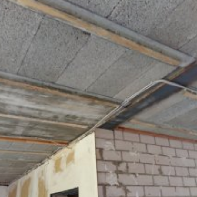

    Meinst Du den "Null-Abstand"?
    Der ist aber auch beim 4 ten Element von hinten so "knapp".

    Jo aber guck mal am Anfang des treads da sind noch mehr gerissen meint der TE, also als ganz so unbedenklich Stufe ich das nicht mehr ein.

    Aha, verstehe.
    Also zu große Querausdehnung zwischen den Trägern wegen gefrorenem Wasser und deshalb Bruch?
    Und jetzt was - kompletter Rückbau?

    Das kann ich nicht so beurteilen, wir bekommen ja auch relativ wenige Angaben vom TE, auf jeden Fall liegt doch die Erwartung eher in weiteren Bruchstücken. Wissen wir ob jemand auf den Dach war oder ob es eine Setzung gab oder sonstwas, diese Decken sind nicht ohne zumal aus vergangenen Bauzeiten, wo in Unkenntnis oder am Material gespart, sowohl Beton Eisen etc.

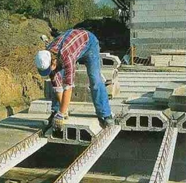

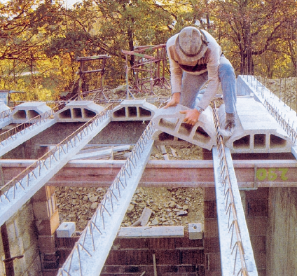

    nun ja, in den 60,70 ziger Jahren hab ich einige hundert qm von dem System mit verbaut,
    "damals" war keine Unkenntnis oder es musste gespart werden.
    die Deckensysteme waren ideal für Selberbauer, die es noch sehr häufig gab ideal.
    für jedes Haus gab es vom Hersteller Verlegepläne, Statik, Eisen Verlegeliste/Plan
    Beim einhängen der Holsteine musste man aufpassen diese nicht zu heftig einzulegen
    da diese dann den Schaden bekamen wie jetzt beim TE zu sehen ist.
    auch das darüber fahren mit der Schubkarre konnte zu den Brüchen führen.
    das mal so erklärt...

    bei uns im Düsseldorfer Bereich war das die Fa. Kaiserdecken , sieht so aus als gäbe die nicht mehr.
    müsste so eine sein .. wobei die Form der Hohlkörper sich von Fa. zu Fa. etwas ändern
