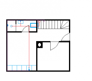

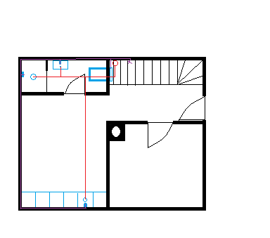

    Meine Oma besitzt ein Fachwerkhaus Baujahr ca. 1850, dieses wiederum einen Anbau mit Einliegerwohnung in Massivbauweise aus dem Jahre 1950.
    Ich habe vor die Einliegerwohnung, welche im 2. Stock liegt zu nutzen und vorher zu sanieren. Es handelt sich um ein Vollgeschoss und einen Dachboden. Darunter befindet sich das Esszimmer, Bad, die Waschküche und ein Abstellraum meiner Großmutter.
    Die Elektrik, Türen, Fenster usw. muss alles erneuert werden. Wasser und Abflussrohre gibt es dort leider nicht. Es besteht aber die Möglichkeit beides von der Waschküche meiner Großmutter aus in meine Wohnung zu legen. Ankommen würde es bei mir unter der Treppe (siehe Bild).
    In der gesamten Wohnung ist Dielenboden verlegt. Dieser soll/muss raus.
    Jetzt komme ich zu meinem eigentlichen Problem. Es ist natürlich kein Estrich vorhanden. Der Dielenboden wurde auf die Betondecke gelegt.
    Ich würde deshalb gerne Fermacell Trockenestrich verlegen. Um wieder auf die selbe Aufbauhöhe zu kommen dürfte das ganze inklusiv Bodenbelag nur ca. 70mm hoch werden.
    Als Bodenbelag hätte ich gerne Fliesen. Am liebsten großformatige. Im Bad 60x60 und im Rest der Wohnung 70x35. Ich lese sehr häufig das für Trockenestrich nur Fliesen mit max. 33x33 freigegeben sind. Bei Fermacell auf der Homepage hab ich jedoch gelesen das Fliesen bis 80cm Kantenlänge verwendet werden können. Nur blicke ich leider nicht durch für welche Trockenestrichplatten das gilt.
    Ein weiteres Problem sehe ich beim Abwasser. Bei solch einer geringen Aufbauhöhe wird es wohl kaum möglich sein die Abflussrohre von Spüle und Spülmaschine, sowie Dusche und Waschbecken in Richtung Toilette im Boden unterzubringen. Selbst wenn man das Abflussrohr für Küche und Waschbecken in die Wand legt, bleibt immer noch der Duschabfluss. Dieser muss in den Boden wenn man das Fermcell Duschelement verwenden möchte für eine bodengleiche Dusche.
    Dort wo die Dusche sitzen soll kann ich nicht durch die Decke gehen, da sich unter der linken Hälfte der Zeichnung das Esszimmer meiner Großmutter befindet. Ich kann erst unter der Treppe durch die Decke, da sich dort wie beschrieben die Waschküche befindet.
    Wichtig zu wissen wäre auch ob man Fermacell mit oder ohne Dämmung verwenden muss und ob unter Fermacell noch irgend ein anderes Material muss.
    Ich bin 23. Die Wohnung soll schick, modern aber trotzdem bezahlbar sein. Es ist nur eine Singlewohung bzw. eine Wohnung für 2 Personen. Für mehr ist leider kein Platz. Und da ich nicht ewig alleine oder zu zweit leben möchte, ist dies nur eine Zwischenlösung für die nächsten Jahre bis ich bereit bin mein jetziges sorgenfreies Leben in eines mit Familie zu tauschen. :) Denn dann würde sowieso irgendwann mal der Hausbau anstehen. Deshalb möchte ich in diese Wohnung nicht all zu viel Geld stecken. Aber eine bodengleiche große Dusche darf es trotzdem sein.
    Zum Bild: Wasserleitung Lila/ Abflussrohre Rot/ Sanitäre Einrichtungen und Küche Blau
    Wie man sehen kann Probleme über Probleme. Ich nehme gerne Verbesserungsvorschläge und Tipps an. Ich habe keine zwei linke Hände und bin Handwerklich sehr begabt aber im Grunde bin doch ein Laie und ich hoffe ihr könnt mir bei der Lösung der Probleme behilflich sein und danke euch deshalb schon mal im voraus.

    Hallo mape 2211,
    zu deinen einzelnen Fragen:
    1) Zum Bodenbelag:
    Du könntest wie folgt vorgehen:
    - Fermacell Ausgleichsschüttung (Dicke 20 mm)
    - darauf 10 mm Fermacell Gipsfaserplatte
    - darauf Fermacell 2 E 31 (2 x 10 mm Gipsfaserplatte + 10 mm Holzfaser) = 30 mm
    - darauf z.B. Feinsteinzeug-Fliesen (Dicke mind. 9 mm)
    2) Zum Abwasser:
    Für das Installieren der waagerechten Ablaufgarnitur des Powerpanel TE Bodenablauf-Systems wird eine Aufbauhöhe von mind. 90 mm benötigt. Das Ganze ist somit leider nicht möglich!
    3) Zur Dämmung:
    Eine Dämmung wäre in diesem Fall nicht mehr notwendig.
    Ich hoffe, dass ich weiterhelfen konnte.
