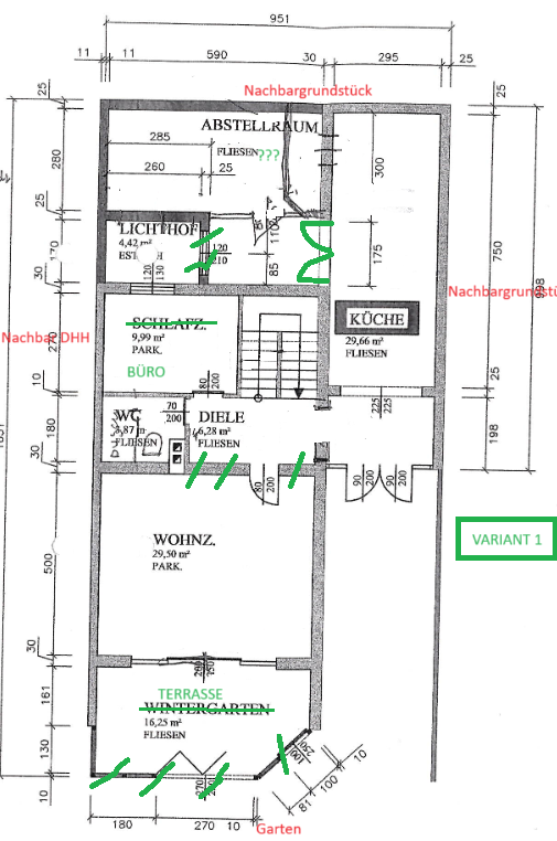

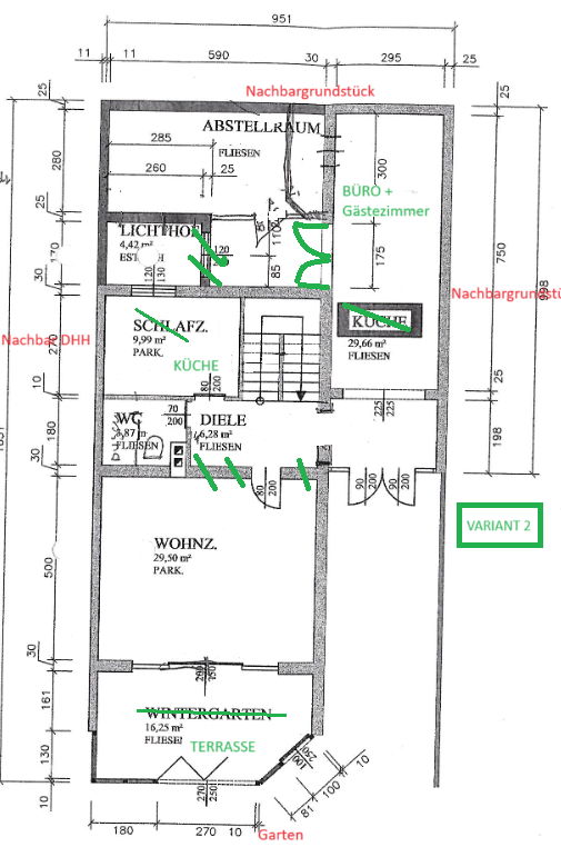

    wir sind im Begriff eine Doppelhaushälfte Bj.1984 zu sanieren. Wir überlegen die Aufteilung im Erdgeschoß zu ändern. Folgende Änderungen wollen wir durchführen:
    • Wand zwischen Wohnzimmer und Vorraum wird entfernt, somit wird das WZ größer und die Stiege wird mit dem WZ integriert.
    • Bestehende Wintergarten ist schon in die Jahre gekommen und wird auf Terrasse umgebaut(Garten ist sehr klein, somit wirkt der Garten größer).
    Grundsätzlich aus unserer Sicht gibt es zwei Varianten:
    Variant 1. Die Küche bleibt unverändert,Vorteil hier ist, dass der Essbereich in der Küche integriert ist.
    Variant 2. Die Küche kommt ins kleine Zimmer, Nachteil ist, dass der Esstisch muss dann im WZ positioniert werde
    Jetzt kommt unsere große Dilemma, im hinteren Teil des Grundstücks hat der Vorbesitzer einen Abstellraum gebaut, beide Außenwände liegen auf dem Nachbargrundstück uns sind aus Ytong Steine gemauert, die Gebäudehöhe ist 2m. Hier gibt es zwei Überlegungen:
    • Den Abstellraum zu entfernen(Dach ist so wieso undicht) und das ganze auf einen kleinen Garten oder Hof umzubauen, so wird mehr Licht ins Büro und Küche kommen.
    • Abstellraum bleibt, der Lichthof wird vergrößert(der bestehende Vorraum wird mit dem Lichthof verbunden), doppelte Glastür zu Lichthof, somit mehr Licht in der Küche.
    Vielen Dank für eure Meinungen!

    Erstmal vom Grundsatz her:
    Fragen, und die Antworten dann präsentieren, schränkt gute oder innovative Vorschläge ungemein ein.
    Nun ist es so wie es ist. Daher die Nachfrage: wieviel Personen werden hier wohnen, wieviel Besuch kommt, und hast Du gedanklich schon die Varianten möbliert?

    Danke für die rasche Rückmeldung! Wir sind eine drei köpfige Familie, Besuch wird mehr oder weniger regelmäßig kommen.

    … und Deine Möblierung?
    Ich favorisiere die Küche bei dem WZ. Allerdings könnte ein stark frequentiertes WC Probleme bereiten. Wenn man sich mit 3 Personen abspricht, passt es. Interessant ist dennoch die Einrichtung: ein quadratischer Raum ist schlecht in zwei Zonen zu teilen.

    … weil 30 Qm nur fürs WZ vom Verhältnis zu den anderen Räumen zu groß ist. Es gibt mehr Optionen. Unter 3 Meter funktioniert meist nicht für den Essbereich bei konservativer Möblierung.
    Deshalb fragte ich Dich auch nach Deiner Möblierung: A und O einer Planung.

    Eigentlich verhältnissmässig finde ich nicht schlimm, Küche mit Essbereich 30qm und WZ wird 36qm(wenn die Wand entfernt wird).
    Meine Grundgedanke ist, das ein separate Essbereich von Vorteil ist.

    Dann mach so, wie Du denkst, wenn Du irgendwelche Vorteile darin siehst.
