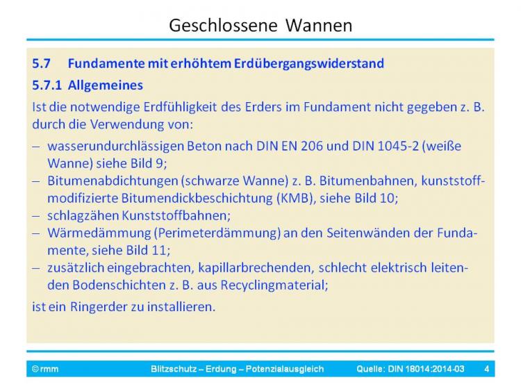

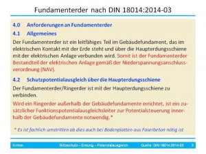

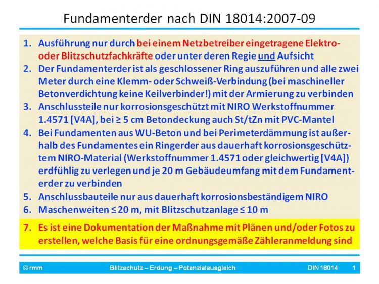

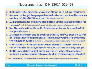

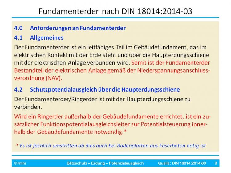

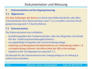

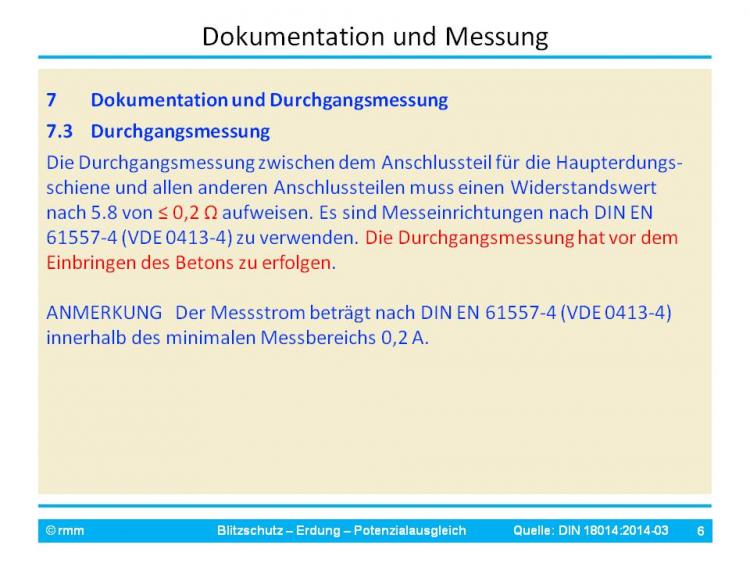

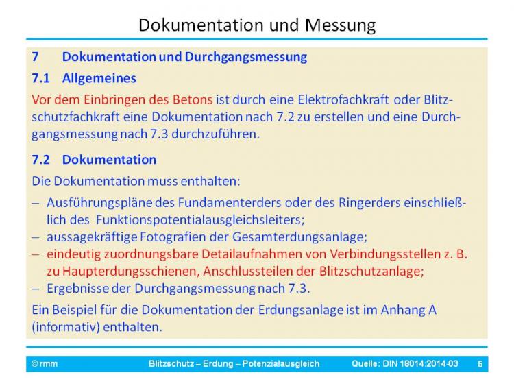

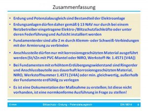

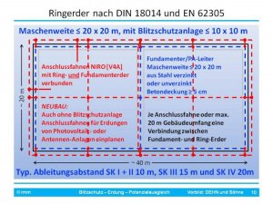

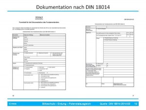

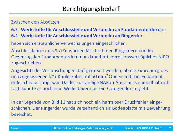

    In Ergänzung zum gepinnten Beitrag von Jonny bei den Linktipps habe ich die Änderungen der neuen Normausgabe zusammen gestellt.
    Bitte beachten, dass das allseite bekannte PDF von Elektro+ die Neuerungen noch nicht enthalten kann. Wenn das geht, kann man die Folien auch zusammenfassen.

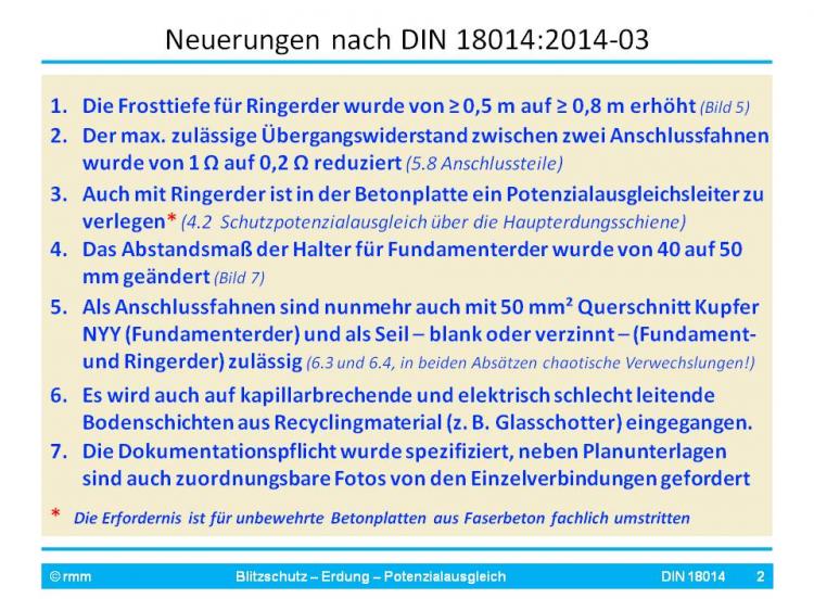

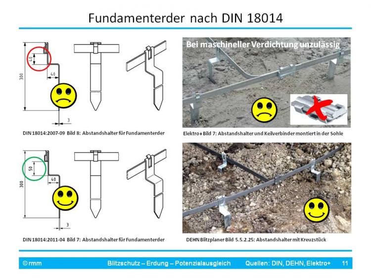

    Aus Anlass der neuen DIN 18014:2014-03 hat Heinz Kleiske nachgelegt und das PDF für Fundamenterder aktualisiert.

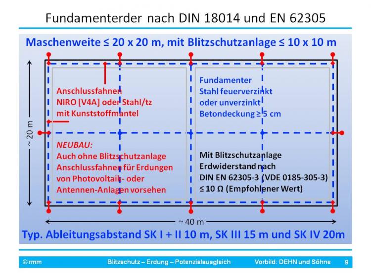

    Hi Dipol,
    ich habe eine Frage zu Deiner Folie 9: Ist das erstellen von Anschlussfanen für spätere Blitzschutz- oder Photovoltaikanlagen bei einem Neubau eine Soll- oder eine Muss-Bestimmung?
    Muss also ein Neubau in jedem Fall solche Anschlussfanen haben?

    Sorry, Beitrag erst jetzt bemerkt.
    Normativ wird niemand dazu verdonnert künftig erforderliche Anschlussfahnen gleich beim Neubau legen zu lassen, wo es noch technisch einfach und kostengünstig möglich ist.

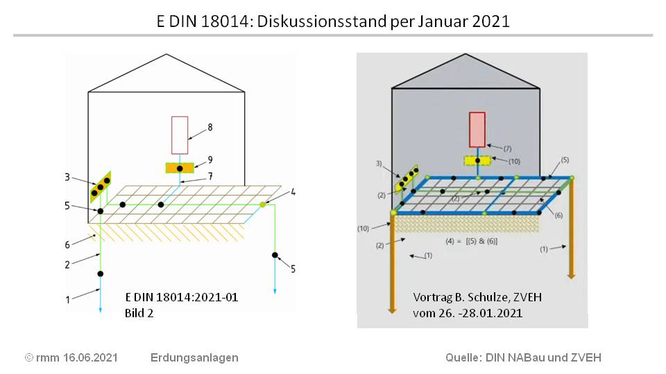

    Dessen unerklärliche Schließung offenbar nur temporär war und wieder aufgehoben wurde.
    Normkonform ist ein Werk, wenn es den zum Zeitpunkt der Fertigstellung gültigen anerkannten Regeln der Technik (= Normminimum) entsprochen hat, was bei dieser Erdungsanlage wie so oft nicht der Fall war.
    Mängel werden durch Normentwürfe, die weniger fordern, nicht geheilt.
    Im Entwurf der DIN 18014 sind anstelle eines Ringerdes als Konzession an den Disput mit dem b.v.s., der die Notwendigkeit von Fundament- und Ringerdern ganz grundsätzlich bestreitet, alternativ zwei 5 m lange Tiefenerder vorgesehen, welche über die Bodenplatte miteinander und der HES oder auch örtlichen PAS verbunden sind.
    Im Bild 2 des Normentwurfs sind nur mit der Bewehrung verschraubte Direktverbindungen dagestellt, in einem zusätzlichen weiterreichenden Beispielbild aus dem Vortrag von B. Schulze aber auch mit einem wie schon bislang unter den Außenwänden zu verlegenden Funktions-PA-Leiter.
    Erder sind primär möglichst erdnah zu verbinden. Erdfühlige Verbindungen in frostfreier Tiefe und möglichst in gewachsenem Boden außerhalb aufgefüllter Arbeitsräume verbessern den Erdausbreitungswiderstand.
    FAZIT: Auch der Standard nach dem Normentwurf ist nachträglich nicht mehr möglich. Den mir persönlich bekannten NABau-Vorsitzenden wollte ich ohnehin schon anschreiben um den letzten Entwurfsstand zu erfahren, das mache ich kurzfristig.
