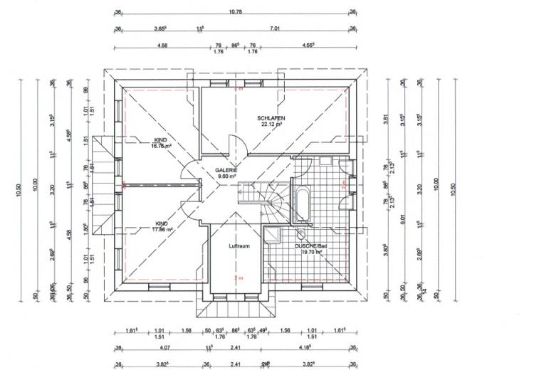

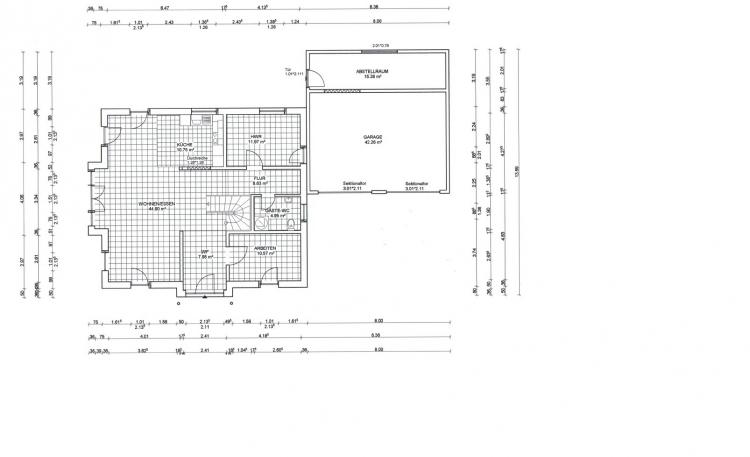

    wir würden gerne unseren Grundriss zur Diskussion stellen. Die Anordnung der Möbel/Bäder hat noch nicht stattgefunden.
    Wir haben noch nicht wirklich eine Vorstellung wo der Kamin im Wohn/Eßzimmer am besten plaziert wäre, eventuell gibt es ja gute Vorschläge.
    Vielen dank im Voraus

    Wow, mehr Gauben und Vorsprünge konnte man wohl nicht einzeichnen...
    Schließe mich vollumfänglich Baumal an!

    Hallo DerCeli,
    wer hat das geplant? Ein Architekt? Oder Ihr selber?
    Wenn ersteres, dann sucht evtl. einen anderen. Wenn letzteres, dann lasst das jemanden machen, der etwas davon versteht.
    Auf 180qm kann was Gutes entstehen..... aber nicht so.
    Gruß Liesl

    der Entwurf ist von einer Bauzeichnerin entstanden. Die Gauben sind aufgrund der 1-geschossigen Bauweise entstanden.

    Tja, es hat idR schon Gründe, warum BauchzeichnerIn die Entwürfe von Architekten reinzeichnen.
    Mit entwerfen hat das hier nix zu tun. Sorry!
    Alleine schon die Treppe ist ein absoluter Krampf.
    Aber es lohnt sich hier nicht über Details zu reden.
    Zurück auf los!

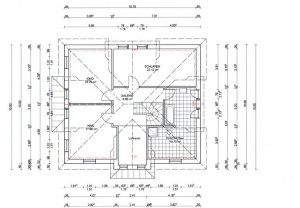

    Also ich kann mir nicht helfen, aber im Grundriss DG sind auch in den Wänden ausserhalb der Gauben Fenster mit einer Höhe von 1,51m eingezeichnet.
    Da liegt der Verdacht nahe, dass die 1-geschossige Bauweise nicht eingehalten wird.
    Stell mal Ansichten ein.

    also generell finde ich symetrische Ansichten nicht schlecht und daher die 4 Gauben ganz nett. Aber da jede Ecke eine potentielle Fehlerquelle darstellt ist das natürlich was ganz anderes als ein kiss Prinzip (keep it super simple)
    Wenn der Bebauungsplan dort aber eingeschossig vorschreibt und Du eingeschossig daher gewählt hast, dann wirst Du mit der Wohnfläche oben auf zweigeschossig rauslaufen. Da muesstest Du auf ein paar Gauben verzichten :-)
    Generell finde ich das Bad im OG viel zu gross und den Balkon bei den Kindern auch fehl am Platz.
    Das Ergeschoss mit der Treppe mitten im Wohnzimmer kann ich mir so nicht vorstellen ...
    Mit ner Dusche im Gäste-WC kann ich auch nicht viel anfangen, den Trend finde ich komisch.
    Ist das an der Küche ne Durchreiche? Für was das?

    da mußt du den gästen aber einen lageplan in die hand drücken, damit sie
    das WC finden können. die latschen bei eintritt des hauses nämlich erstmal
    gegen eine treppenwand. aber bewohner können vom essbereich aus den weg
    zum flurklo weisen, somit haben sie auch immer im blick, wer das "stille" örtchen
    aufsucht.
    wer möchte so wohnen??

    Ravensburg
    ne, aber er rennt nicht gegen eine treppe.
    muß er aber doch, dann möchte ich ihm nicht
    durch meinen wohn/essbereich lotsen müssen, so daß
    er den flur finden, der zum klo führt.
    auch würde es mich als bewohner recht herzlich
    wenig interessieren, würde ich gemütlich in meiner
    fresswarze verweilen, wer denn nun schon wieder
    aufs klo geht.

    Hallo DerCeli,
    das ist kein Entwurf.
    Das sind nebeneinandergesetzte Flächen, die in keinem Zusammenhang zueinander stehen und total willkürlich platziert wurden.
    Hierbei von einem Entwurf zu sprechen ist schon der falsche Ansatz.
    Wieso lässt Du das nicht einen Architekten machen? Die Bauzeichnerin kennt sicher jemanden.

    Das sollte eigentlich Hand in Hand mit dem Entwurf gehen. Z.B. kann Vorgabe sein, daß man beim Essen am liebsten auf einer Bank mit Wand hintern Rücken an einem achteckigem Tisch und Ausblick auf den Fluss im Südwesten sitzt. Kann ohne Angaben aber Niemand bewerten.
    Daher gib bitte mal die mindestens 20 wichtigsten, den Grundriss betreffenden Anforderungen an.
    Außerdem unbedingt eine Umgebungskarte anfügen.

    Er könnte z.B. ein paar sinnlose m2 sparen, die einfach nur da sind, weil sie da sind. Das Raumprogram ließe sich spielend auf 150 - 160 m2 unterbringen. 20 m2 weniger? Das spart! Es spart aber nicht nur an Baukosten, es spart auch an Unterhalt (putzen, heizen) und es schafft Mehrwert, da die an Gigantomanie gemahmendenen Räume idR ja nicht nur im Partybetrieb funktionieren müssen, sondern im Normalbetrieb, wenn sich da also 3, 4 oder 5 Personen herumdrücken.
    Aber der BH hat eine andere Sparquelle ausgemacht. Er spart an der Planung und läßt eine 180m2 - Immobile von einer Bauzeichnerin entwerfen.

    wir haben momentan mehrere Baufirmen im Blick und die vorgehensweise ist irgendwie bei allen die gleiche... Termin beim "Verkäufer" der gibt die Anforderungen an die Bauzeichnerin weiter und macht eine Preisübersicht für das zu erstellende Objekt. Anschließend geht es zum Architekten (hoffe ich doch mal)

    Das Bad im Og ist ziemlich groß aufgrund der Tatsache das dort eine Sauna mit eingeplant werden soll.
