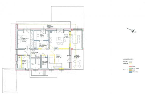

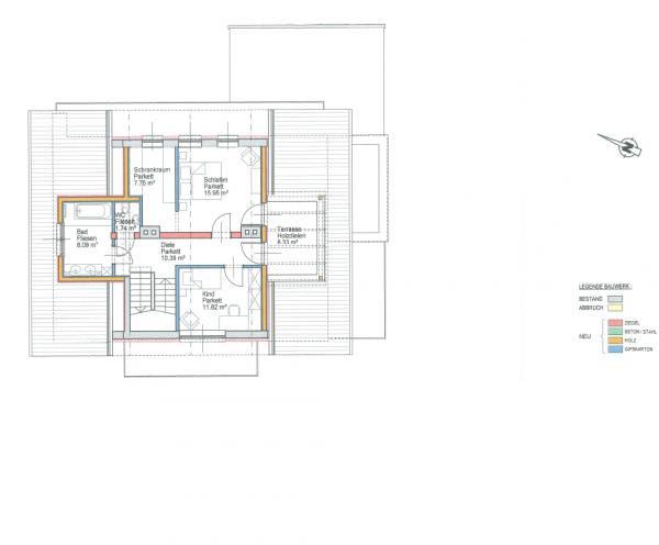

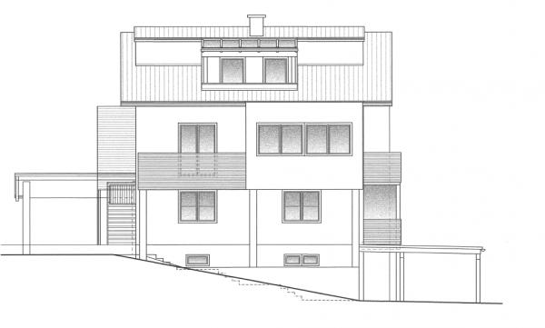

    Das ist hier mein erster Beitrag! Also hallo an alle hier! Mitgelesen habe ich schon längere Zeit. Nun möchte ich auch mein Bauprojekt zur Diskussion stellen.
    Bestand ist ein Zweifamilienhaus mit Baujahr 1975. Im Zuge der Sanierung werden wir die Chance nützen und auch den Grundriss des 1. Obergeschosses und der Dachgeschosses ändern. Das Erdgeschoss soll so bleiben, da dort noch jemand aus der Familie wohnt.
    Ich werde dann womöglich an anderer Stelle auch noch Fragen zu vor allem technischen Details der Sanierung stellen. Hier sollte aber erstmal nur der Grundriss diskutiert werden. Die zwei Geschosse sollen von zwei Erwachsenen und zukünftig zwei Kindern bewohnt werden.
    Wohnnutzflächen sind für das 1. Obergeschoss 105 m² und für das Dachgeschoss 55 m².
    Bilder sind anbei. Bitte gebt mir Bescheid, falls weitere Informationen benötigt werden.
    Ich danke euch schon jetzt für eure Meinung und Hilfe.
    Liebe Grüße
    insanitymoe

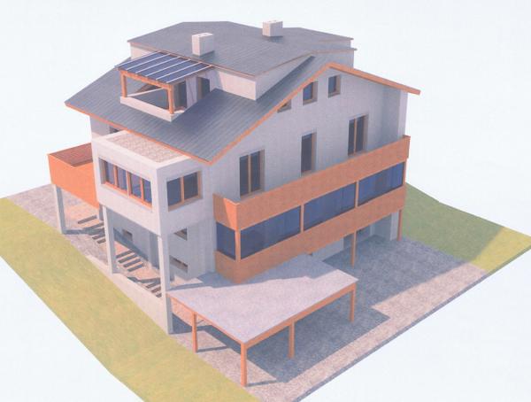

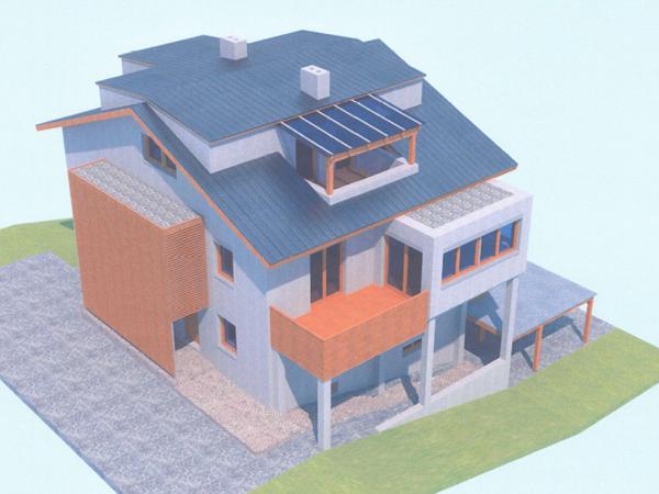

    Und hier noch die 3D Ansichten:

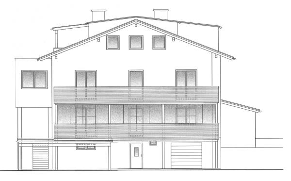

    gruselig - wenn ich mir die ansichten anschaue, dann wird da ein haus vergewaltigt!
  4. #4 Inkognito, 28.06.2015
    Inkognito
    Inkognito Gast
    Von beeindruckender Scheußlichkeit.

    Darf ich nachfragen: Soll das Haus in Deutschland gebaut werden oder in einer Sitesi an der türkischen Mittelmeerküste?

    Grässlich, ganz grässlich, völlig verunstaltet. Wer zeichnet so etwas, ohne dass ihm die Maus aus der Hand fällt?

    Das ist eindeutig ein Anwärter auf den "Balkone-Gaube-Vor-und Rücksprünge"-Award.....

    Sind die Außenansichten des Gebäudes so gegeben oder sollen sie so wie dargestellt verändert werden? Sie sind wirklich nicht schön (charmant ausgedrückt)... ;)

    Danke für eure Meinungen. Die Ansichten sind nur mal ein erster Entwurf. Ich bin selber auch noch nicht davon überzeugt.
    Wie oben geschrieben sollte hier aber vor allem der Grundriss diskutiert werden. Ich würde mich freuen, wenn ich dazu von euch auch noch Meinungen/Vorschläge bekomme. Ist der Grundriss und die Raumeinteilung so in Ordnung im Bezug auf Funktionalität und Wohnlichkeit?
    Grüße

    Man kann keinen Grundriss diskutieren, der aus lauter Erkern, Vor- und Rücksprüngen besteht. Die scheinen ein wesentlicher Bestandteil des "Entwurfs" zu sein. Deswegen kann man in so einem Fall Grundriss und Ansichten nicht voneinander trennen. Würde man den ganzen Krempel vernünftig begradigen wäre Dein Grundriss ohnehin hinfällig.

    Ich finde, in den Ansichten fehlt noch ein rundes Element. Wie wäre es denn, ein rundes Treppenhaus im Bereich der Außenwand anzuordnen ??? :think :bef1016:

    Was soll man da diskutieren? Wo sind die Maße?
    Ich würde sagen, der Versuch einen vielleicht mal funktionierenden 70er Jahre Grundriss zu pimpen ist gehörig in die Hose gegangen.
    Das sieht aus wie eine Burg aus dem Mittelalter. Da hat auch jede Generation irgendwas angebaut, bis irgendwann die Verteidiger den Kürzeren gezogen haben, und jetzt nur noch eine Ruine übrig ist. Vielleicht wäre ein Abriss und Neubau in Deinem Fall auch die bessere Lösung?
    Ein alter VW Käfer war ja auch einmal ein tolles Auto, funktioniert auch heute noch wenn man die damaligen Ansprüche zugrunde legt, aber egal was man damit macht, er wird niemals ein Auto des 21. Jahrhunderts sein. Anstatt das haus maixmal zu verunstalten würde ich mir überlegen, ob man nicht einfach mit dem Bestand lebt und diesen nur so anpasst, dass er halt ein wenig, also im Rahmen der bestehenden Grenzen, modernisiert wird.
    Ansonsten würde ich das viele Geld lieber in einen Neubau investieren.
    Bsp.: Du versuchst im OG krampfhaft ein offenes Wohnen zu erreichen, aber da der Platz zu gering ist, wird eine Essecke mal so schnell in ein Freiluftaquarium gesteckt. Das sieht nicht nur besch... aus, sondern wird aufgrund der Abmessungen auch nicht funktionieren. Von den Schwierigkeiten die durch das Entfernen der Wände auf Dich zukommen mal ganz zu schweigen.
    So zieht sich das durch den ganzen Grundriss.

    Das ganze Vorhaben ist einfach nur Murks. Neee, da gibts nix zu diskutieren. Wegwerfen ist der einzige Ratschlag. Das Ding ist so potthässlich, dass ich es meiner Umwelt nicht antun wollen würde das auch nur durch irgend welche Ideen zu realisieren. Habt ihr noch Platz auf dem Grundstück? Wie wäre es mit einem Anbau, wenn ihr schon vergrößern wollt? So aber bitte nicht.

    Danke für eure Antworten. Das Gebäude wurde bis jetzt noch nicht umgebaut. Es ist noch wie in den 70er Jahren ohne irgendwelche Aus- und Zubauten. Der Entwurf war eine erste Idee wie auf den beiden Stockwerken zusätzliche Wohnfläche geschaffen werden kann. Ein Zubau ist leider nicht möglich. Weiters sollte das Erdgeschoss unverändert bleiben.

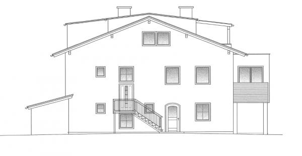

    In erste Linie wollte ich hier die Funkionalität des Grundrisses und Zimmereinteilung diskutieren. Falls aber jemand einen Idee hat wie das Haus modernisiert und die Wohnfläche vergrößert werden kann, würde mich das auch freuen. Schwierig ist es meiner Meinung nach einen Lösung für die Veränderung des Dachgeschosses zu finden, ohne dass das Ganze dann wie ein Hochhaus (Ansicht von Osten) wirkt.

    Und wenn es sich um Bauen im Bestand handelt ,sollte jeder Schritt sehr gut durchdacht sein !
    Weniger Dachflächen ...
    schaut in der Tat so aus wie ein Hotelbunker aus den 90 er Jahren
