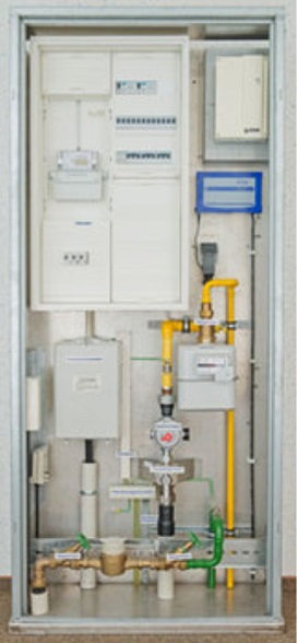

    Die Anmerkung zum Hausanschluss – und dass dieser nicht passen wird – überdenke ich. Allerdings habe ich bei irgendwelchen Dorfstadtwerken einen kompletten Hausanschluss für Strom, Gas, Wasser und Verteilerkasten auf den geplanten 90cmx35cm gesehen. Das geht prinzipiell, Bild lade ich hoch. Man muss nur dreidimensional denken, also Wasser und Gas vorne, Strom und Telefon hinten z.B. Die Leitungen sind ja starr. Der E-Monteur (sollte der mal an den Hausanschluss müssen) muss eben durch das Leitungsgestänge fassen, nicht schön, aber auch nicht rechtmäßig?

    Hausanschlüsse auf weniger als 1qm

    Moin!
    Leider finde ich gerade nicht die passenden Seiten zu den Sicherheitszonen um einen HAK ...
    Also dann eben "nur" dieses hier als Hinweis:
    Quelle: http://www.baunetzwissen.de/standardartikel/Elektro_Hausanschlussraum_152996.html
  10. R.B.
    R.B.
    19.08.2005
    48.826
    17
    Dipl.Ing. NT
    BW
    Stehen in den TAB der Versorger. Hatte ich dem TE in seinem anderen thread schon geschrieben.

    Das muß man mit den örtlichen Versorgern abklären. Wenn es auf so engem raum gehen sollte, wäre das nat. toll...ob es geht?

    Was ich mich auch noch frage: Wenn denn die Hausanschlüsse im Eg in der Nische verschwinden: Was soll dann in den Technikraum oben hinein? Waschmaschine, Trockner, Gasbrennwerttherme? Viel mehr kanns nicht sein. Da stellt sich mir die Frage: Könnte man das nicht auch anderweitig im Haus unterbringen als in einem so "großen" (in Relation zum Platzverbrauch der genannten Dinge) Raum? Bspw. auch in einer vom Flur aus zugänglichen Wandnische/Wandschrank? Zumal sich ja durch den Technikraum - bei dieser von mir angenommenen Nutzung - ein weiterer Haken ergibt: Das Haus, das ja später von zwei Personen voll bewohnt werden soll ist ja auf den ersten Blick so ausgelegt, dass das Paar komplett barrierearm im EG wohnen könnte. Nur für eine Waschmaschine ist unten keinerlei Platz und man muss trotzdem regelmäßig die Treppe raufturnen...
