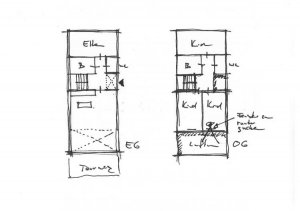

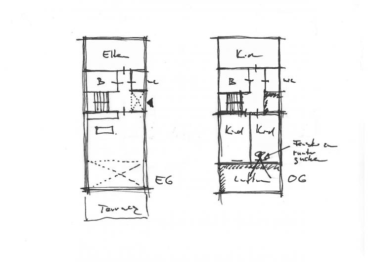

    Noch' ne Idee:
    Luftraum im Bereich Wohnen /Terrasse
    Es gibt viele Möglichkeiten....

    ....und mit so einem Luftraum könnte auch die extreme Deckenhöhe von 3,10 m obsolet werden...

    Mit so einem Luftraum wird aber auch der Platz im OG verdammt eng.

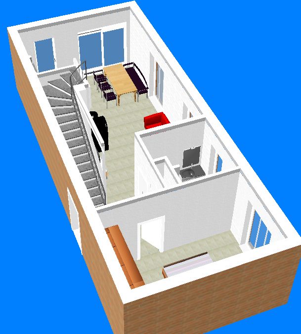

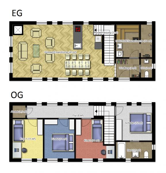

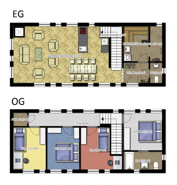

    Ich traue mich auch mal, denn wie Sebastian085 waren mir auch Sachen wie
    - Schlafzimmer nicht tief genug
    - Technikraum nur 130 cm breit und von Schmalseite begehbar
    - Küche sehr ungünstig
    - sehr klein geplante Sitzgruppe (nur 71 cm Sitztiefe, Sessel nur ca. 60 cm breit) und trotzdem kaum Platz zur südlichen Terrasse durchzukommen.
    aufgefallen.
    Mir hat die zwischendurch aufgebrachte Idee einer gewendelten Treppe zugesagt und daher meine "Skizze". Ich versuche auch "Skizzen" immer mit passend großen Möbeln zu möblieren, weil man dann schneller sieht, ob es paßt oder zwickt.
    11ant gefällt das.

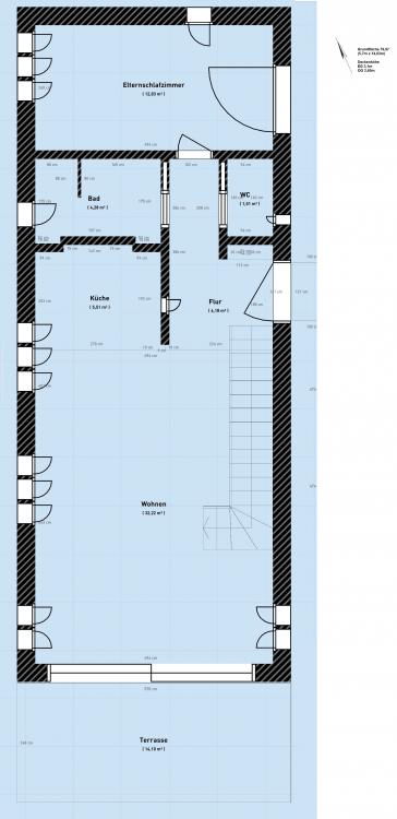

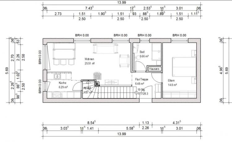

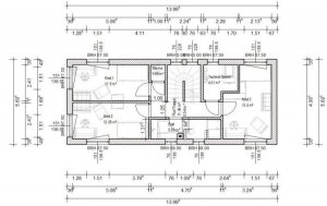

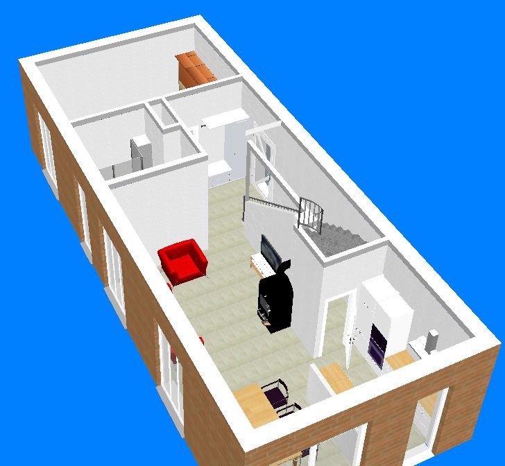

    Liebes Forum,
    erst einmal freut es mich, dass die Diskussion (wieder) sehr sachlich ist und ich bin über die konstruktiven Gegenvorschläge sehr dankbar und insofern glücklich, als man diskutieren statt lamentieren kann. Toll!
    Zunächst möchte ich ein paar Parameter wiederholen. Es soll ein Haus werden, das im Komfort keine Wünsche offen lässt, wenn auch der Raum sehr knapp ist. Vier Schlafzimmer, drei davon auf ewig nur für eine Teilzeitnutzung und ein größtmöglicher Wohnraum für den Zentrum des Aufenthalts sollen auf die 80qm-Grundfläche bei 5,7m Breite passen. Es soll eher Hotelcharakter mit wenig Stauraum als Familienhauscharakter haben. Es gibt einen unverbaubaren Blick nach Süd-Süd-West, dort grenzt ein Flüsschen (Sebastian, hier ist alles Hobbit, haha) an das Grundstück. Im Osten befindet sich ein Wohnhaus, im Norden mehrere Häuser, im Westen gibt es zwei eingeschossige Häuschen. Man kann also aus dem Obergeschoss des Hauses – egal wie der Grundriss ist, immer im Süden und im Osten in die Natur sehen, während die Nordseite und die Ostseite leicht verbaut sind. Ich denke das ist wichtig. Auch, dass das Bauamt den Grundriss bezüglich der Maße praktisch vorgegeben hat und das Haus an der Ostseite des Grundstücks parallel zur Nachbargrenze liegen soll.
    Lieber Sebastian, meinst Du wirklich, ein Schlafzimmer als Durchgangszimmer wäre sinnvoll? Außerdem soll ein Schlafzimmer ins EG, es soll ja „Alterssicher“ sein.
    Tillfisc, Deinen Entwurf habe ich auch gerne studiert. Die Idee mit dem Luftraum ist schön und ich hatte sowas auch am Anfang angedacht. Leider sind da aber nicht unendliche Möglichkeiten, denn bei jedem Entwurf, bei dem die Treppe quer steht, schwindet Platz vom Wohnzimmer, der am kostbarrsten ist. Ich habe das wirklich am Anfang so gezeichnet, das Wohnzimmer wird aber einfach viel kleiner mit einer quer liegenden Treppe. Und da sind wir beim Entwurf vom KerstinB.
    Liebe KerstinB, ich bin gerührt wie viel Mühe Du Dir gemacht hast (ich Duze mal ganz dreist:-). Und deswegen habe ich mir den Entwurf lange angesehen und versuche zu erklären, warum der den Zwecken nicht entspricht. Du hast es geschafft einen abtrennbaren Flur zu zeichen und auch der Raum im Obergeschoss ist bedeutend besser genutzt. Das kann man sicher so machen, aber für mich sind zwei wichtige Anforderungen nicht mehr erfüllt und eine weitere Nettigkeit verschwunden: Hauptanforderung ist ein größtmögliches Wohnzimmer in diesem „Hobbithaus“. Andere haben es schon Bahnhofshalle genannt, jedenfalls ist das Wohnzimmer am Wichtigsten, das ist der absolute Mittelpunkt.
    1. Das Wohnzimmer ist bei Deinem Entwurf inklusive Küche 33,7qm, wobei die Küche optisch einen Schwerpunkt bildet, da diese ziemlich zentral liegt. In meinem Entwurf ist allein das Wohnzimmer ohne Küche 32,2qm groß. Die wirklich super Idee, eine Kammer an der Küche zu haben und nicht unter der freien Treppe im Wohnraum, ist natürlich für eine Küche, die auch benutzt wird, richtig. Meine Küche wird ab und zu mal an gestellt, diese soll das Kochen ermöglichen, aber braucht nicht so zweckmäßig zu sein, dass sie im Mittelpunkt ist oder Wohnzimmerraum wegnimmt.
    2. Ich will mein Bad nicht für Gäste aufräumen müssen, es muss ein Gäste-WC im Erdgeschoss sein, das fehlt jetzt.
    3. Ich habe den Luftraum über der Treppe durchaus als vorteilhaft empfunden, jedenfalls nicht nachteilig. Das ist die Süd-Ost-Ost-Seite, an der ein Nachbarhaus steht, allerdings nur über 2/3 des Gebäudes im nördlichen Teil. Da die Grundstücksgrenze da 3m entfernt ist (mit Hecke gefühlte 2m) hat man im EG keine Sicht bzw. einen Nachbarn, der reinsehen kann. Die große Fensterfront im OG führt mit dem Treppenhausluftraum dazu, dass die Morgensonne mit der Neigung der Treppe in den Raum scheint und keine Nachbarblicke in den Wohnraum möglich sind – von Süden gibt es ja ohnehin keine Blicke. Also unter diesen Rahmenumständen sind Fenster an der Ostfront ungünstig. Da steht schon ganz absichtlich der längliche Schuppen (länglich für die Kanus).
    Also, ich nehme jetzt mal auf, dass es ungünstig zu sein scheint, zwei tote Winkel im EG zu haben. Zum einen ist das der Raum neben dem Kamin, zum anderen neben dem TV gegenüber. Aber der Kamin ist eine 90x90-Marmorplatte mit einem nach oben fahrenden U-förmigen Glas. Das ist kein Raumteiler, sondern der soll einladen von allen Seiten darum zu sitzen. Deswegen ist der nicht in einer Ecke und deswegen empfinde ich die Ecke nicht als tot.
    Der zweite tote Winkel im Wohnzimmer betrifft den 50cm-Streifen im Südosten. Das ist aber die Verlängerung des Kabuffs, der früher ein TV-Board gewesen wäre. Wäre dieser Treppenschrank nicht da, stünde dort ein Regal mit gleichen ausmaßen. Würde man dann auch von totem Winkel dort sprechen? Jedenfalls denke ich weiter darüber nach, wie ich ohne Verkleinerung des Wohnzimmers die Anregungen hier aufnehmen kann, für die ich nochmals danke. Bitte nicht übel nehmen, wenn ich die Gegenvorschläge nicht als besser empfinde. So wie die entworfenen Fenster ganz sicher Geschmackssache sind, so liebe ich geometrische Formen und klare Strukturen. Durch das entworfene Haus ziehen sich konsequent rechteckige Formen.
    An den Fenstern muss in jedem Fall gearbeitet werden, ich habe hier nur ein Freeware-Hobbyprogramm, da kann man schlicht die Fenster, wie ich sie mir vorstelle (nicht wie Schießscharten, sondern einfach 150breit in drei Teilen) nicht darstellen.
    Nochmal lieber Sebastian0815, die Räume sind für Wochenendschlafzimmer alle groß genug, das Elternschlafzimmer ist knapp 13qm und dient nicht als Durchgangszimmer wie in Deinem Entwurf. Auch kann ein TV in der Wand versenkt werden, der nimmt gegenüber dem Bett keinen Platz mehr ein. Auch sind die Kinderzimmer mit 11qm ausreichend, in den Technikraum kommt nur eine Gastherme und ein Verteiler-Zählerkasten, keine Waschmaschine.
    Es tut mir Leid, ich bin gerührt von so viel Mühe und Kreativität für diesen Thread, aber die Entwürfe waren für meine Ansprüche doch etwas weniger zielführend.
    Gerne sehe ich einem den Ansprüchen besser passenden Vorschlag entgegen und danke bis hier, liebes Forum.
    Jetzt lese ich was über Spannweiten, ja, das wird ein technisches Problem, es sind ja nicht nur 5,7m zu überbrücken, sondern insbesondere der Treppenausschnitt. Da werden zwei dicke Träger am Anfang und am Ende der Treppe quer durch das ganze Haus gezogen werden müssen. Aber, Leute, es geht hier nicht um ömkonomisches Umsetzten, sondern allein um Umsetzbarkeit. Ein Brunnen-Pfahlgründung ist das sowieso schon. Wenn die Statik irgendwie möglich ist, dann reicht das.
    W.

  11. #91 KerstinB, 13.03.2015
    KerstinB
    KerstinB
    07.11.2010
    67
    DV-Kaufmann
    Erzgebirge

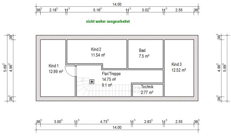

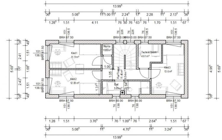

    Leider kann man die Zahlen vom Grundriss in Beitrag 89 nicht lesen ... kannst du das nochmal als PDF anhängen?
    Und ich finde leider, dass 260 cm Tiefe für ein Schlafzimmer einfach doch recht eng sind. Miß einfach mal deinen Bettrahmen ab. Meiner Erfahrung nach muss man halt mit 210 bis 215 cm rechnen, zumal man so ein Bett ja nicht auf den Millimeter an die Wand bekommt. Und, 260 cm sind Rohbaumaß, es bleiben dann also nur so ca. 45 cm um am Bettende vorbeizugehen.
    Dieses Schlafzimmermaß war übrigens für mich der ausschlaggebende Punkt um selbst mal zu schieben. Mir bringt das halt Spaß.
    Und ich hatte es doch richtig verstanden, dass es aktuell Wochenendhaus sein soll, mit der Option auf der Dauerwohnsitz in 10 Jahren oder so. Deshalb hatte mir auch der Gedanke mit der gewendelten Treppe gefallen, weil man so die Option im OG hat aus den beiden Kinderzimmern Richtung Süden mal einen großen Raum zu machen.
    Und, für Dauerwohnsitz finde ich eben auch eine funktionierende Küche mit etwas Platz ganz gut ;)
    Auch den Wunsch nach Gäste-WC kann ich ja grundsätzlich verstehen, sehe diese extra WCs aber nicht so besonders gut untergebracht. Und Schiebetüren für Gäste-WCs finde ich auch leider etwas ... hmmm. hhh. ;-)

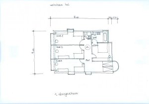

    Lieber Norbert,
    geht dir eigentlich jegliche Empathie ab, die notwendig wäre um einzusehen, dass die Wünsche und Bedürfnisse eines Bauherrn wohl in den allerseltensten Fällen auch nur annähernd mit den deinigen übereinstimmen? Für einen Architekten ist das fast schon ein Armutszeugnis.
    Dass du begeisterter Hobbykoch bist, ist mir bekannt. Vom TE habe ich derartiges aber nicht vernommen. Insbesondere vor dem Hintergrund seines eigenen Entwurfs gehe ich eher davon aus, dass Familie Wiesenrain am Wochenende gerne vom stressigen Alltag abschalten möchte und man vermutlich eher das ein oder andere gute Restaurant besucht als stundenlang selbst in der Küche zu stehen. Um Samstag mittags Spaghetti für alle zu zuzubereiten oder sonntags ein Ei zu kochen reicht die Möblierung – die m. E. insgesamt nicht kleiner ausgefallen ist als im Eingangspost – doch locker aus.

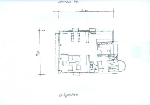

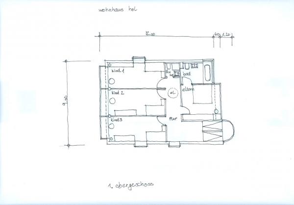

    Stimmt, ich bin halt Laie und kann das nicht im Detail einschätzen. Wenn du sagst, dass 9x6 Meter Außenmaß mit 3 Kinderzimmern darüber technisch nicht machbar sind, wird es wohl stimmen. Vermutlich hätte also niemals ein Architekt einen derartigen Sch... obwohl... warte mal... war da nicht... mal überlegen... ah jetzt ja... hier hat ein Architekten-Pappkopp doch tatsächlich den gleichen Fehler gemacht:
    Nimm dir den Kameraden besser mal vor die Brust. Das ist ja eine Schande für die gesamte Architekten-Zunft.
    Der TE hätte gerne Hotelcharakter – unabhängig davon, was du davon hältst. Da ist ein privates "Bad en suite" doch nur die logische Konsequenz. Wieso jetzt alle auf die Idee kommen, dass auch alle Kinder dieses Bad mitten in der Nacht zu nutzen haben, weiß ich wirklich nicht. Mal abgesehen davon, dass der nächtliche Harndrang wohl eher ein Problem des Mannes jenseits der 50 ist und das Problem selbst bei einem Drittklässler vermutlich nicht mehr akut sein dürfte, ist der Weg in das WC im EG genauso lang wie der ins elterliche Fäkalgemach – dabei aber wesentlich komfortabler erreichbar. Gibt es irgendwo eine Vorschrift, dass Toiletten nachts barrierefrei erreichbar sein müssen oder ist die Verwendung der Treppe aus anderen Gründen absolut unzumutbar? Dann hätte wohl nahezu jeder Bewohner eines ausgebauten Dachstuhls im Falle einer Notdurft ein ernsthaftes Problem...
    Da mich diese Ignoranz, mit der hier wirklich jeder Thread von dir zerstört wird, dermaßen auf die Nerven geht, schließe ich mich dir hiermit sehr gerne in einem einzigen Punkt an: "Ich schreibe hier nichts mehr."

    Dir dürfte aufgefallen sein, dass die Zimmer in meinem Entwurf annähernd genau so groß sind – allerdings sind sie wesentlich besser möblierbar. Dein Schlafzimmer ist immer noch nur 2,50 m breit. Wenn man da ein Bett mit zwei 90x200-cm-Matratzen reinstellt, hat dieses ein Gesamtmaß von Schätzungsweise 200x220 cm. Am Fußende hat einer der Partner also noch nicht einmal eine DINA4-Länge Platz, um seine Bettseite via Fußboden zu erreichen. Und das soll "alterssicher" sein!?
  16. #96 KerstinB, 13.03.2015
    KerstinB
    KerstinB
    07.11.2010
    67
    DV-Kaufmann
    Erzgebirge

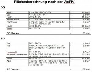

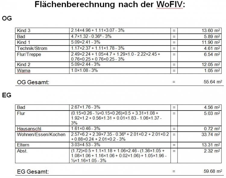

    @Wiesenrain, was mir gerade noch aufgefallen ist, du vergleichst ein wenig Äpfel mit Birnen. Bei deinen Raumgrößen sind die Bereiche unter der Treppe dabei, und auch dein Wert von 32,2 qm nimmt noch die halbe Kücheninsel mit.
    Die qm-Zahlen in meinem Grundriss sind reine Wohnflächenzahlen. Hier mal die Ermittlung je Raum:
    Und .. klar, in einem Wochenendhaus braucht man vielleicht nicht so viel Stauraum, aber, wenn schon wg. WC von Gästen die Rede ist, sollte man auch eine kleine Garderobenecke vorsehen ... selbst schon für die 5 Wochenendbewohner wäre das sinnvoll.
    Auch Platz für kleinere Vorräte wie Getränke, Küchenrollen usw. schadet nicht, denn ihr wollt ja sicherlich nicht jedes Wochenende erst immer alles kaufen und mitten im Raum soll es auch nicht stehen.

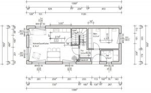

    Ich habe auch noch eine Variante mit gerader Treppe, allerdings nicht ganz so ausgearbeitet.
    11ant gefällt das.

    Den Anhang Plan_mit_Maßen.pdf betrachten
    Erstmal der Plan mit Maßen und dann zu den Äpfeln und Birnen... Jain, naja, im Kopf hatte ich natürlich, dass eine grazile Treppe im Raum von diesem nichts wegnimmt, ja ja, ein bischen wie Äpfel mit Birnen verglichen, muss ich zugeben...
