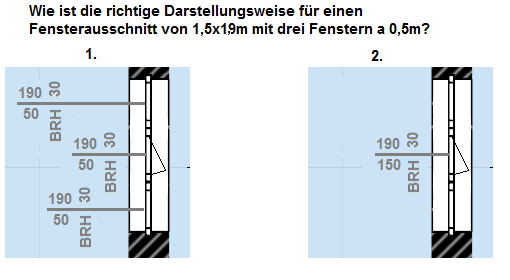

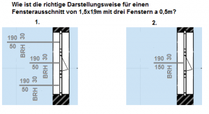

    Kurze Frage vor Antwort auf die Kommentare hier im Thread
    Liebes Forum,
    Freitag, Zeit sich um die schönen Dinge zu kümmern...
    Gerne gehe ich auf die Stellungnahmen hier ein, gleich. Um es nicht zu sehr zu zerstückeln, möchte ich eine aktuelle Skizze anhängen. Zwar hat mir hier Jemand ein Programm zum Entwerfen und Darstellen empfohlen (Danke!), aber das Einarbeiten in das Programm sprengt gerade mein Zeitbudget. Deswegen habe ich aufgrund der Anregungen hier Änderungen "gemalt", würde diese aber auch richtig bemaßen wollen.
    Kurze Frage vorab also zur Darstellung. Was ist richtig, 1 oder 2 oder (wenn beides falsch ist) wie würde man die anliegende Skizze bemaßen?
    Danke vorab, dann kommt ein Kommentar...
    W.

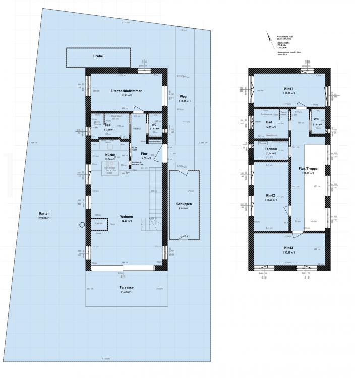

    Danke für dioe Anregungen
    Liebes Forum,
    nach allen Kommentaren in Bezug auf meinen Anfang letzter Woche eingestellten Entwurf, die ich gerne sehr
    ernst genommen habe, habe ich den Entwurf in Bezug auf Kritikpunkte angepasst und bin weiter auf Suche
    nach professioneller Hilfe.
    Überzeugend und grundsätzlich auch für dieses Entwurfssatadium wichtig fand ich die Einwendungen, dass im
    Wonhraum tote Ecken sind, dass sich langweilig nur Küche/Essen/Wohnen anreiht und das Wort "Halle" (soweit
    es negativ besetzt ist.) Außerdem sollte natürlich ein sinnvolle Möblierung in allen Räumen passen, ich habe also
    Möbel gerückt...
    Die beiden toten Winkel im Wohnraum sind durch Versetzen des Kamins Richtung Kochecke und durch Streichen
    der Kammer unter der Treppe aufgelöst. Der Kamin wirkt jetzt fast wie ein Raumteiler zwischen Wohnraum und
    Essraum, womit auch die Anmerkung, dass die Kombination Kochen/Essen/Wohnen direkt nebeneinander langweilig
    ist entschärft wird. Dann können auch 5,7m Regal-/Medienwand auf die Treppenseite, womit die Kritik in Bezug darauf,
    dass nichts irgendwohin stellbar wäre, aufgenommen wurde.
    Ich habe auch alles mal möbliert, die Kinderzimmer sind eigentlich nur sinnvoll möglierbar, wenn man
    Sitzecken unter Hochbetten plant; sonst passen da nur ein Schrank, ein kleiner Schreibtisch und ein Bett rein.
    Mit Hochbetten geht es aber inklusive einer Sitzecke ganz gut, weswegen ich dann doch 15cm der Raumhöhe des
    Erdgeschosses zugunsten des Obergeschosses geopfert habe. (Die Gesamthöhe ist vom Amt vorgegeben.)
    Ein paar Türen und Fenster sind nach Möblierung verschoben. Die weiteren Probleme sollen professionell
    angepackt werden...
    Liebe Mitdiskutierende,
    ALLEN VIELEN DANK
    Die Anregungen waren inspirierend (auch eine Anregung die mit privater Nachricht gesendet wurde). Obwohl
    ich im Grunde den Entwurf beibehalte. Ich kann nicht auf alle Beiträge eingehen, aber am Ende habe ich alle
    Beiträge abgewogen und weiß wenigstens, warum diese für mein Projekt aus meiner Sicht und nach meinem
    Geschmack und meinen Bedürfnissen nicht besser passen als der Kompromiss der da ist.
    Gerne berichte ich an passendem Ort über die Suche nach professioneler Hilfe und den Planugnsfortschritt.
    Danke.
    P.S.: In Anlage der Entwurf in der Fassung nach der Diskussion hier.

    Hmm .. ich sehe kaum Anpassungen.
    Und, ob die Kaminposition als Trennung zwischen genau 2 Sitzbereichen so genial ist? Da muss doch einiges an Abstand zum Kamin eingehalten werden, damit man sich nicht den Hintern verglüht. Schade, dass du keine Möbel realistisch in die Grundrisszeichnung gesetzt hast.

    Sitzecken in den Kinderzimmern? Na, ich weiß nicht. Ich würde wirklich zu gerne die eingerichteten Grundrisse sehen.

    Ich sehe auch keine wesentlichen Verbesserungen, Verschlechterungen !
    Für was ist eigentlich die Grube gedacht ?

    Da funktioniert im OG immer noch nicht der 2. Rettungsweg, oder?
