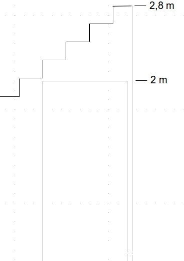

    Gut, die Treppe ist knapp... Aber ich bin nicht Dirk Nowitzki und wenn ich nicht total falsch rechne komme ich auf ca. 205 cm Durchgangshöhe (15*18.7cm - 4*18.7cm). Und das bezieht sich wohlgemerkt auf die 4. Stufe, die ja eigentlich schon neben der Tür ist.

    Diese Rechnung geht nur auf, wenn deine Treppenstufen und die Tragkonstruktion darunter dünn sind. Seeeehr dünn.
  7. #47 Gast036816, 23.06.2015
    von deiner rechnung ziehst du gleich mal mind. 20 cm ab!
    dann hast du ein dreieck als treppenlauf vor der tür!

    Ihr habt natürlich recht, die Stufendicke und evtl. Unterkonstruktion fehlen in meiner Rechnung noch... Vielleicht ein gutes Argument für eine schöne Tragbolzentreppe :winken
    Trotzdem glaube ich, dass das Thema hinzubekommen ist. So sähe der Verlauf der Treppe über der Tür ohne Unterbau aus:
    Mich würde es natürlich freuen, wenn die Treppe/Haustür der einzige Kritikpunkt ist.

    Ich finde da überhaupt nichts Ansprechendes. Statt einer ganzen Küche gibt es zwei halbe Küchen. Ein HWR/Technikraum, der eigentlich nur ein Durchgangsraum ist. Wenn man denn noch durchkommt, wenn erstmal die ganze Technik drin ist. Ein leerer Raum zwischen Küche/Esstisch und Kachelofen. Eine Haustür die die Treppe nach oben blockiert. Ein Sofa das zur Hälfte unterm Fenster steht. Viele bodentiefe Fenster, die scheinbar wahllos verteilt wurden. Ein Arbeitszimmer, das zwar quadratisch ist, aber auch praktisch und gut?

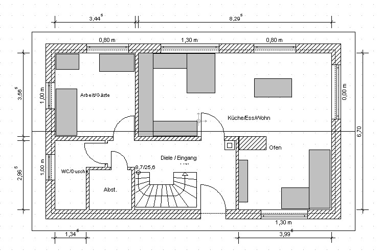

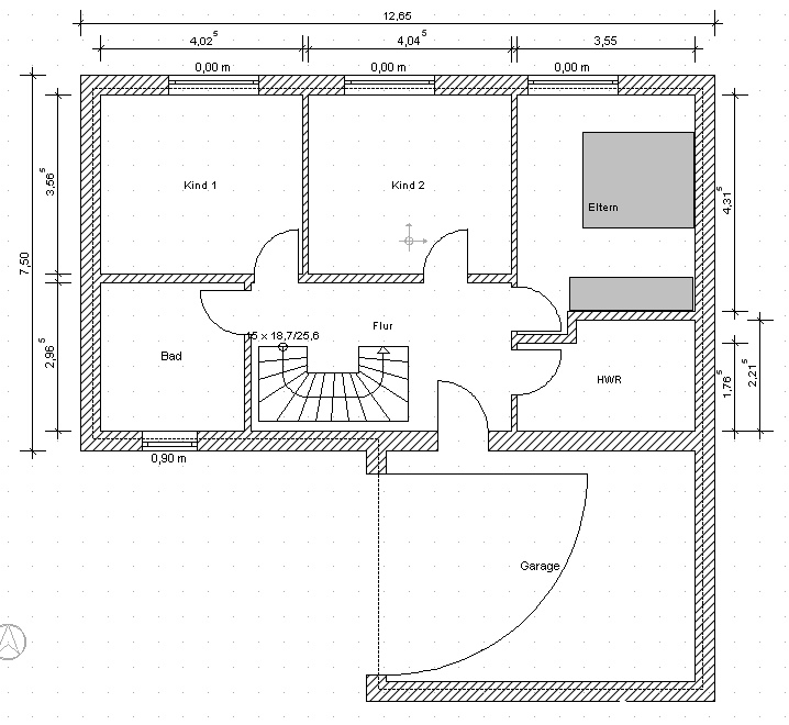

    zum Sommerloch präsentiere ich Euch zur Abwechslung von BauGryms Villa nochmal einen neuen Entwurf ;)
    Ich bin doch wieder auf die Lösung mit Wohnkeller umgeschwenkt, die zuletzt gezeigte Umsetzung lässt sich nur mit Keller realisieren und dann wird das ganze viel zu groß (teuer).
    D.h. Zufahrt+Garage im Norden auf Höhe des UG. Eingang auf der Garage im OG. Wohnen im OG (Terasse im Westen), Schlafen/Bad/HWR im UG (hier keine Zugang von außen mehr außer durch Garage und Terasse im Süden, habe mir überlegt das dies völlig ausreicht; entspannt die Flursituation unten). Später könnten daraus zwei getrennte Wohnungen gemacht werden (Treppe entfernen und Treppenloch schließen, Haustür für UG dann vor Garage, Sturz könnte man ja schon vorbereiten).
    OG:
    UG:
    (Achtung: Nordpfeil ist um 180° falsch sehe ich gerade erst!)
    Evtl. Probleme:
    - Abstellraum OG / Treppe passt so vielleicht nicht (-> Abstellraum müsste dann kleiner werden)
    - Situation Zugang Schlafzimmer (Eltern)
    Sonst gefällt mir das so sehr gut (war aber ja schon öfter der Fall), ich hoffe Euch auch. Ansichten sind auch denke ich gelungen, Stelle ich morgen mal noch rein.
    Gruß,
    lreP
  12. #52 Gast036816, 17.07.2015
    das garagentor wird eine sonderanfertigung? muss aber geöffnet bleiben, wenn das heilige blechle eingeparkt wurde!
    von der garage gehst du ins obergeschoss und die haustür im eg mit der garage überbaut?
    du hast garantiert einen planungsbolzen geschaffen.

    der zugang zum elternschlafzimmer ist der brüller!
    ich verstehe echt nicht, was es für einen spaß bereiten kann,
    "grundriße" selbst zu malen.

    Das Begehen der Treppe im EG dürfte eine Herausforderung werden, stehen doch max. 1/2 Laufbreite zur Verfügung, da der Planer einen großen Teil der Treppe mit der Wand zum Abstellraum überbaut hat. Ärgerlich. :mega_lol:
    Ist ja nicht wirklich schlimm, zeigt aber recht schön, daß einfaches Schieben oft nix hilft:
    Schiebt man die Wand des AR so weit zurück, daß die Treppe wieder paßt, bringt man keine Tür mehr in den AR. Schiebt man die Treppe nach rechts, steht diese dann auf einmal vor der Haustür.
    Man kann den AR einfach nur weglassen....
