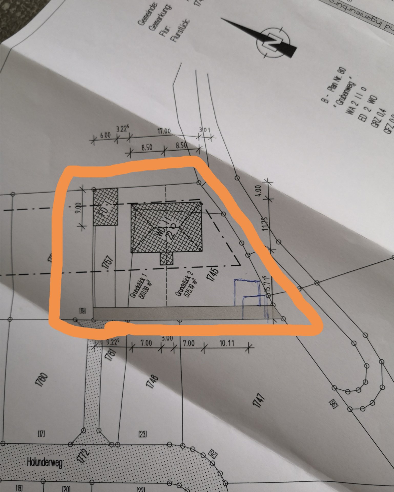

    Wir haben vor 2 Doppelhaus Hälften auf unserem Grundstück zu errichten. Wir sind uns nur noch nicht sicher wo die Garagen stehen sollen um unser Grundstück optimal zu nutzen die Ausrichtung des Gartens sollte nach Süden sein.

    Oben im Bild sind die Eingänge der Häuser geplant

    Dein Grundstück ist Nummer 2, mit den Kuli-Umrißlinien der Garage ?
    Was ist der Vorbau auf der Grenze ? - wo sollen die Hauseingänge sein ?
    Ich hoffe, Ihr baut das Doppelhaus gemeinsam. Erzähl´ mal mehr - so kann man kaum substantiiert seinen Senf geben.

    das Grundstück gehört uns komplett. Also alles was orange umrandet ist. Das gekrizzel mit dem kulli muss man sich weg denken. Das oben links im Grundstück soll die Garage sein das andere Quadrat ist das Haus. Hauseingange sind auch oben.
    Die Punkt Strich Linie ist das baufenster.

    Ich frag mal doof: kann man von überall anfahren?

    Leider nicht. Nur über die Zufahrt die von unten kommt

    Nochmal: Infos über B-Plan, Grenzbebauung, Lage aller Zufahrten und Grundriss wie auch Lage des Einganges in einem Plan, Skizze etc... sowie Maße sind für eine Antwort notwendig. Wenn Du so weitermachst, dann hast Du die noch 2 User vergrault, die geduldig nachfragen.
    Lass Dir nicht alles aus der Nase ziehen!
    Und wenn Du noch was wegen des Grundrisses Fragen hast, stelle sie jetzt als zu spät.

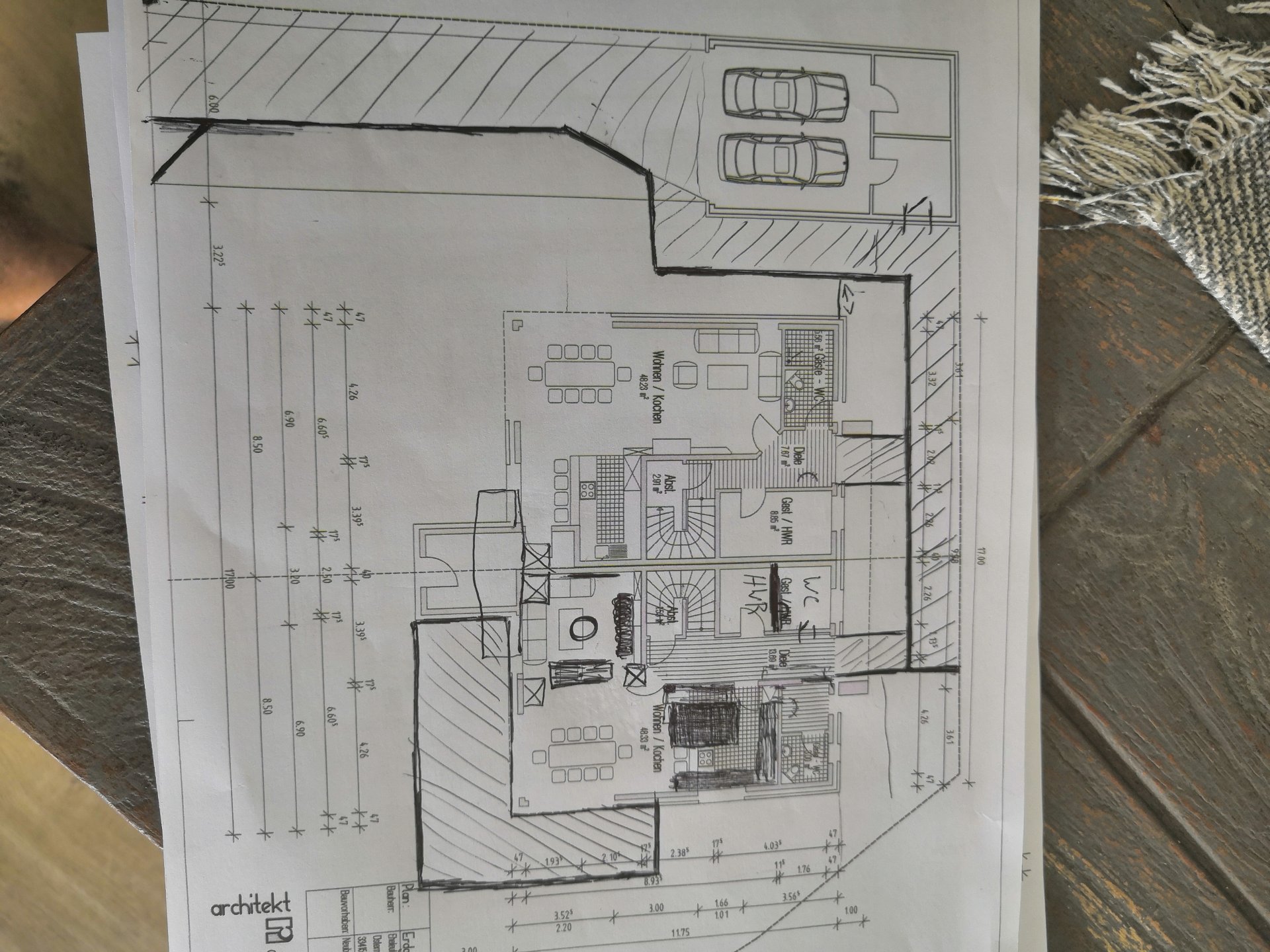

    Sinnvollerweise natürlich i.d.N. der Haustüre(n). Um wieviele Garagen gehts überhaupt? 1 x Doppelgarage?
    Ohne Input kein Output!
  10. #10 Harry123, 05.10.2019
    Harry123
    Harry123
    01.10.2019
    Es wird eine doppelgarage. Die Garage darf an der Grenze des Grundstücks stehen. Das Haus nur im baufenster. Zufahrt ist von unten auf das Grundstück.Im a gang mal ein Beispiel wie wir uns das gedacht haben. IMG_20190919_133534.jpg

    Dadurch würde aber der Garten des linken Grundstücks kleiner werden. So wie die Garage jetzt steht steht sie ja ziemlich weit im Norden.
