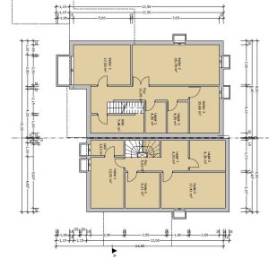

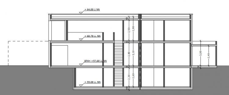

    Hallo Zusammen,
    da dies mein erster Thread ist erstmal einen Kollektiven Dank an das Forum - ich habe hier schon etliche Ideen und Tipps gewonnen und bin nun auch endlich Mitglied geworden.
    Meine Bessere Hälfte und ich planen den Bau einen Doppelhauses mit der größere Hälfte für uns (ca 180-200qm) und der kleineren zum vermieten (130qm).
    Wir würden uns sehr freuen, wenn Ihr uns Kritik oder Anregungen mitgebt. Wir haben schon sehr lange über den Plänen gebrütet und haben diese Zusammen mit einem Architekten entwickelt (kein GÜ). Bevor jemand fragt: Ja, die Pläne gehören mir und auch das geistige Eigentum daran.
    Zum Projekt selber:
    Die Westseite ist in den Grafiken oben.

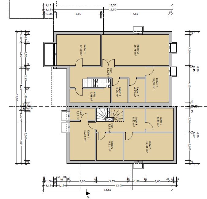

    Im KG wollten wir einen Raum als Ausweichraum für Büro oder Sportgeräte oder Gästezimmer haben, falls die Zimmer zu wenig werden. Ausserdem könnte man noch problemlos ein Bad machen, wo jetzt Lager 1 ist (da dies direkt neben dem HAR ist) und so die Keller Etage zur not realtiv autark gestalten (z.B. später mal Au Pair) - Deckenhöhe 2,30.
    Im EG war die Idee eine Küche mit Essplatz zu haben, von der man den großen WOEss Bereich trennen kann. Das ganze zum Garten hin begehbar mit möglichst viel Glas. Alle Fenster Bodentief, bis auf das in der Küche Richtung Süden.

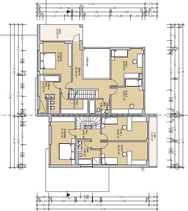

    Im OG wollten wir den Elternbereich getrennnt haben und ein eigenes Kinderbad. Ob in den KZi die Fenster bodentief kommen steh noch nicht fest...Die Galerie wird so gebaut, dass Sie zur Not mit einem Boden versehen werden kann und weiterer Platz entsteht.
    Also - 1000 Dank vorab
    LG
    Dom

    Laienmeinung, und nur so der Eindruck vom ersten draufschauen: Das scheint mir ein schönes Beispiel dafür zu sein, wie man ein Haus 50% größer machen kann, ohne wirklich mehr Platz zu haben. Wenn man nicht weiß, was man mit 200qm anfangen will, dann baut man halt noch einen Luftraum, eine Ankleide (obwohl genug Platz im Schlafzimmer), einen zweiten Essplatz und viel Verkehrsfläche... Dafür sind die Kinderzimmer kleiner als im kleinen Haus...

    Ich ergänze:
    • Auf dem Elternklo im grossen Haus sitzt man auch am hellsten Sommersonnentag wie in der Dunkelkammer!
    • Die Koch"insel" ist durch den angebauten Eßßplatz absolut sinnfrei, weil sie viel Platz beansprucht, den keiner benutzen kann.
    • Ein Abstellraum /Speiseschrank, den nur schlanke Menschen im Krebsgang nutzen können
    • Ein Kinderbad, in dem sich die Kinder gegenseitig schön blaue Flecke verpassen, wenn eines reinkommt und das andere am Waschtisch steht!
    • Eine Lichtöffnung, die so blöd liegt, dass der Eßtisch darunter irgendwie und aussermittig, aber nicht architektonisch stimmig stehen muss
    • Eine Abwasserleitung für WT und Dusche Eltern, die aussen im Eingangsbereich als Vorwandleitung runtergehen wird. Kommt hier wieder Andreas berühmt-berüchtigte Acryl-Leitung zum Einsatz.
    • Eine Elterndusche, die zur Finanzierung des Hauses beiträgt, wenn man die Jalousie vor dem Fenster in der Dusche mit einem "Spendenkasten" am Zaun koppelt (5€ öffnen diem Jalousie 1 Min)
    Der kleinere Teil ist schlicht, einfach und gut bis auf die grosse Raumtiefe der Kinderzimmer, mit der man/frau/kind aber leben kann.
    Der grosse Teil hätte etwas werden können. Er brachte gute Anlagen mit, die leider völlig verkümmert sind, während Unarten der Wildwuchs gestattet wurde.
  4. #4 Gast036816, 16.07.2013
    beide hausanteile sind für 4 personen. der kleinere hausteil ist straff durchorganisiert und funktioniert. der größere hausteil verbraucht mehr fläche, hauptsächlich verkehrsfläche ohne mehr entwurfsqualität zu erzeugen. der flächenverbrauch für doppelte essplätze ist schon enorm.
    entwässerung bad direkt über dem eingang und auskragend ist eine spannende aufgabe.

    hallo zusammen und vielen dank für das offene feedback.
    haus 2 ist halt standard, da gibt es nicht viele alternativen.
    haus 1 ist grosszügiger, ja - das ist auch meine absicht. ob man die flächen braucht oder nicht ist meiner ansicht nach geschmacksache...
    sehr gut fand ich die anmerkungen zur entwässerung auskragendes bad - ja, nehm ich mit.
    der luftraum - stimmt etwas unsymetrisch zum esstisch.
    abstellraum zu schmal, möglich, muss ich mir mal irgendwo live ansehen wie breit sowas ist.
    und kinderbad: yes, das könnte schmerzen ;)
    bad mit aussicht usw... es gibt ja auch satinierte scheiben ;)
    danke soweit!

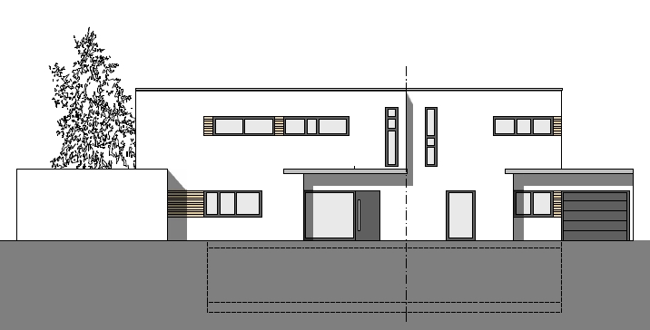

    Absolut unglücklich finde ich den Eingangsbereich, man kommt rein und guckt aufs Klo oder die halbe Treppe. Außerdem wüsste ich im ersten Moment nicht wo ich hin soll...
    Die Ausrichtung der Kinderzimmer nach Norden würde ich nicht machen, wann spielen die den da meist drin? Tagsüber und da ist aber die Sonne woanders...
    Wo ist denn die Straße? Im Süden oder im Osten?

    Den Luftraum im OG finde ich gut, kriegen die Kinder oben immer mit wenn unten Besuch ist (auch spät abends) oder man sie über Ihre Schulprobleme etc unterhält.
    Den Luft-Raum für ein Bad mit Wanne, angemessen große Kinderzimmer und oder ein Kinderbad mit Bewegungsfreiheit und Platz für die Klamotten (wenn mädels sind :-)) zu verwenden wäre ja verschwendung, auch würd sowas ja die Heizkosten reduzieren, und wer will schon sowas.

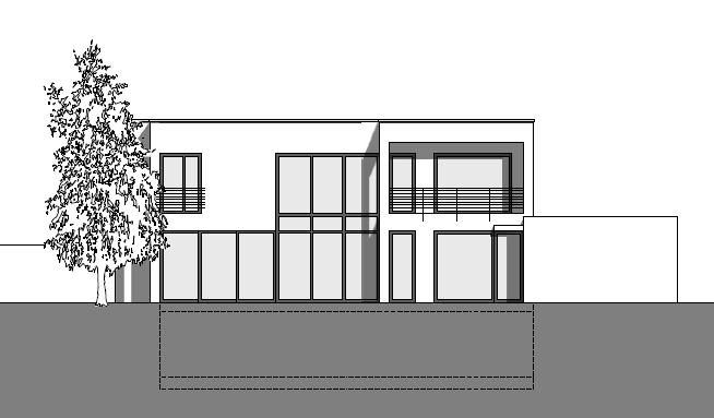

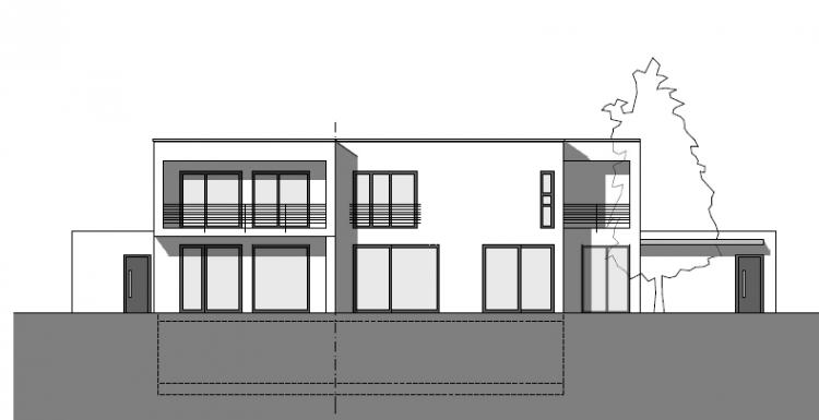

    so, anbei noch der systemschnitt und die aussenansichten.
    geändert wird noch: glasfront zum garten erhält noch ein stück wand zwischendrin von ca. 1,50 damit man auch was stellen kann - richtig ;)
    die lage kann man sich wie folgt vorstellen: der eingang liegt an einem wendehammer im süden (eigentlich südosten) osten.
    die grosse fensterfront geht nach westen (eigentlich südwesten) in den garten. mit ca 10 meter abstand vor den fenstern werden wir eine bewachsene mauer haben.
    die kinderzimmer sind bewusst im nordwesten, auch wenn das die weniger sonnebeschienene seite ist, damit die kids in den garten gucken können.
    als ausgleich werden die fenster bodentief. die genauen fenstergrössen werden sich noch ändern im vergleich zur derzeitigen planung, da ich die fassade ziemlich unruhig finde.
    16qm kinderzimmer finde ich schon ganz ordentlich...also ich hatte weniger und ein kleineres fenster und war trotzdem ein glückliches kind ;)
    und der luftraum - gibt es hier keine fans von hohen decken? ich persönlich finde das total geil. ein 2,2 meter esstisch passt auch (entgegen des plans, da hat ihn der architekt komisch schief darunter geschoben) genau unter den luftraum (der ist ca. 3,3 breit).
    klar können die kids dann zuhören aber kompromisse gibt es immer... dafür ist ja auch die küche trennbar und gross genug dass die family auch dort sitzen kann.
    die entwässerung im auskranden bereich ist allerdings in der tat zu prüfen...
    kochinsel: hab ich zur zeit und will ich weiterhin haben :)
    und ja: ich kleckere :)
    eine fuerschutztür in der küche wollte ich mir ersparen, daher der überdachte weg.
    bezüglich des eingangsbereichs: wo will man hingucken wenn man reinkommt? in den meisten häusern die ich kenne ist da eine treppe und eine gästetoilette vorzufinden, ja ;)
    klar könnte man das ganze haus auf effizienz trimmen, den luftraum zumachen, noch ein arbeitszimmer rein. die küche als reine küche und so auf 160 total effiziente quadratmeter kommen. das war aber nicht die intention. wir wollen platz und licht und im garten sitzen.
    lg

    Klar mag ich hohe Decken, aber eben keine kleinen Löcher in niedrigen Decken,die so tin, als seien sie eine hohe Decke!
    Platz und Licht erzielt man aber nicht durch Unmengen an Verkehrswegflächen in und ausserhalb der Räume und die nicht nutzbare Flächenteile.
    Damit erzielt man nur Beschäftigung für die, die die Reinigung der Flächen ausführen!

    kritik hast du doch bekommen. die kann kurz und knapp zusammengefasst werden:
    - doppelhauseindrittel hat gut funktionierende grundrisse und ist straff geplant, doppelhauszweidrittel funktioniert, hat aber zuviel verkehrsfläche. die badentwässerung ist zu lösen.
    die verbesserungen musst du jetzt veranlassen oder den flächenverbrauch bezahlen.

    Die Kinder sollen also lieber gleich runter in der Küche kommen und dort zuhören, anstatt umständlich von oben zu lauschen. Da ist was dran...
    Sind die Kinder eigentlich schon da oder bisher nur geplant ? So wie das Haus 1 jetzt aussieht, würde ich sagen, dass Du keine Ahnung davon hast, wie Kinder sich aufführen (können), geschweige denn, welche Bedürfnisse sie haben.
    Haus 1 ist für mich bisher ein Pärchenhaus, bei dem etwaiger Nachwuchs allein aufgrund der schieren Raumgrößen später auch irgendwie Platz hat.
    Haus 2 finde ich völlig ok, nur das SZ ist mit 2,90 m recht schmal. Zeichnet doch mal die Möbel in einem realistischen Maßstab ein und vermeidet diese (wie Kriminelle sagte :)) Puppenschablonen.
