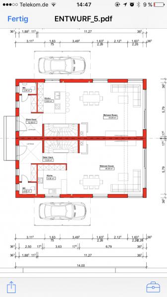

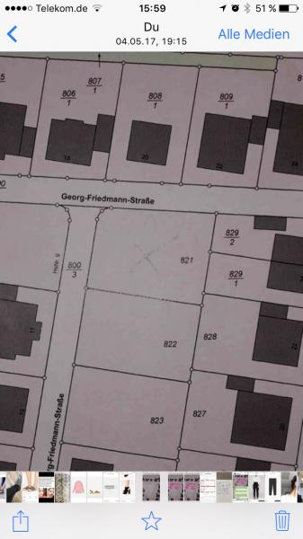

    Wir sind Besitzer eines Grundstückes von 500qm. Auf eine von beiden Doppelhäusern wird meine Schwägerin bauen. Es ist ein Eckgrundstück. Im Moment sind wir unschlüssig wer welche Hälfte bekommt.
    Nun ist das Problem, dass ich eine geschlossene Küche möchte und sie eine offene Küche. Dementsprechend würde ich einen Seiteneingang und sie einen vordereingang benötigen. Auf der linken Seite müssen die Parkplätze nebeneinander quer in den Garten. Da würde ein Seiteneingang gehen, da der 1 m Gehweg zum Haus frei wäre. Auf der rechten Seite müssen die Parkplätze seitlich hintereinander stehen. Dementsprechend müsste noch 1 m Laufwege vorhanden sein und die Breite von Haus würde dann 4,80 ergeben. Bin etwas verzweifelt, da ich mir gerne die rechte Hälfte hätte dennoch auch kein vordereingang zumal die breite vom Haus netto 5,80 und Länge 14 m wäre und dies ein langes irgendwas wäre. Was würdet ihr machen?

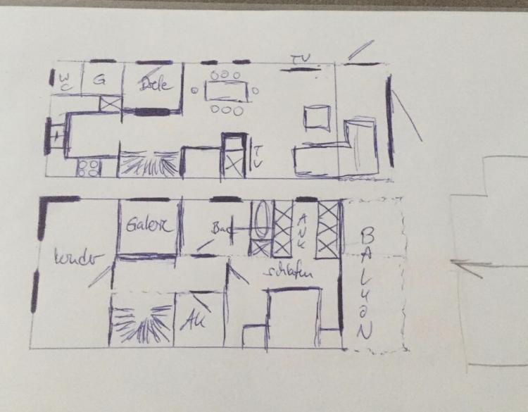

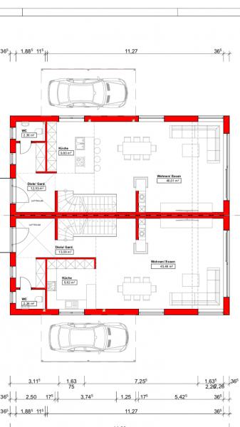

    Bruchstückhaft verstanden (?) habe ich, daß bei einem Seiteneingang das Haus um einen Meter Breite Federn lassen müßte, um an den Autos vorbeizukommen. Ein Meter Wegbreite reicht zum Sichvorbeiquetschen, für unverkratzte Autoseiten nicht. Zudem wiegt ein Meter Hausbreitenverschmälerung schon recht viel.
    Die Pläne sind kaum erkennbar. Aus der Handzeichnung interpretiere ich die dicken Striche als Fenster. Im roten Grundriß bilde ich mir ein - und die Bezeichnung "Galerie" in der Handzeichnung scheint meine Befürchtung zu bestätigen - daß hinter der Haustür ein Luftraum geplant ist, d.h. eine haushohe Diele. Das nimmt den schmalen Häusern eher den letzten Rest von "Großzügigkeit", als daß es ihnen welche gäbe.
    Die Küchen sehe ich beide offen, nur in unterschiedlichem Maße (bei der einen bloß der Tresen, bei der anderen die hippe Kochinsel, aber offen zum Wohnbereich sind beide. Wo in Deinem Kopf Eingangssituation und Küchenoffenheit miteinander verknüpft sind, vollziehe ich nicht nach.
    Auf keinen Fall würde ich für eine favorisierte Küchenform oder sonst ein Grundriß-Gimmick das Haus zu eng schnallen.

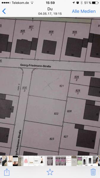

    Das ist nun ein Auszug aus einem Katasterplan, nicht aus einem Bebauungsplan. Da stehen keine Maße drin und auch sonst nix außer der Flurstücksnummer. Erkennen kann man, daß der Nachbar 829 sein Grundstück geteilt hat (was ich mir schenken würde). Mutmaßen kann man, daß die Stichstraße ein Fahrweg sein mag.
    Mit dem Straßennamen finde ich den Bebauungsplan nicht, da sind so viele, aber keiner heißt so. Ohne den Namen des Baugebiets bzw. die Nummer des Bebauungsplans müßte man nun alle mehrere Dutzend durchklicken. So viel Langeweile habe ich nicht :-(
    Ohne Bebauungsplan sehen wir aber die wichtigen Angaben alle nicht, und auch nicht das Baufenster.

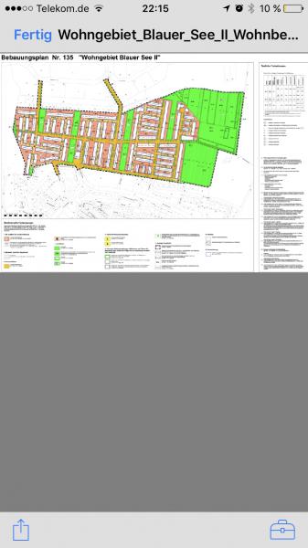

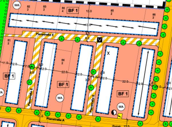

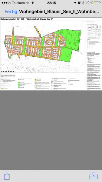

    Erde an Blondine: wir können nicht von uns daheim aus das Bild auf Deinem Smartphone größer ziehen !
    Immerhin erkennt man darauf, welcher Bebauungsplan es überhaupt ist.
    In dem habe ich dann also mal gesucht. Was mit Deinem Katasterauszug zusammenpaßt, könnte dieser Ausschnitt hier sein:
    (da habe ich mal ein "x" gemacht, welches es sein könnte).
    Anhaltspunkte für eine erlaubte Grenzbebauung (von Hauptgebäuden) erkenne ich dort nicht - ebensowenig ein Baufenster von den 14 m Tiefe, wie Dein Grundriß es voraussetzt (???)

    Eigentlich 12 Meter Länge jedoch haben wir die Möglichkeit 3 Meter als sozusagen Wintergarten dazu genommen. D.h 80 % muss verglast sein. Dadurch entsteht dann die 14 Meter Länge. Da wir keine breite haben war dies eine Lösung um etwas Platz zu gewinnen. Wir müssen ein Abstand zum Nachbarhaus von 3 Meter einhalten.

    Die kreative Auslegung der Festsetzung 3.3 läßt ärgwöhnen, der Architekt wäre ein Saunafreund des Baudezernenten, oder mindestens im gleichen Tennisclub ;-)
    ... und meiner Ansicht nach auch zur straßenseitigen Grundstücksgrenze. Die Nachbarn gehen nur mit Garagen darüber hinaus, und in den textlichen Festsetzungen lese ich keine Ausnahme. Stell´ doch ´mal das Grundstück mit Baufenster und Maßen ein.
