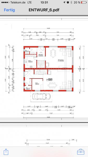

    habe dein Text genauso wenig verstanden wie du mich. Also ich habe hier eine Frage gestellt und verstehe nicht wieso ich Angemacht werde. Die Frage war Doppelhaus recht oder links? Welche Seite würdet ihr nehmen. Die nächste frage war vordereingang oder seitlicher Eingang. Was gibt es da nicht zu verstehen. Mag sein, dass mein erster Text Etwas irritierend war aber dennoch habe ich nicht eine normale nette Rückantwort bekommen. Kenne mich null aus mit Bau und sonstwas. Ist auch egal braucht mir nicht zu helfen.

    ich hab´s mir jetzt doch "lange" überlegt. Aber ich kann an beiden Grundrissen kein Problem als solches sehen.
    Den Luftraum mit dem seitlichen Eingang kann ich mir nett vorstellen, aber die Küche mit Übergang ins Esszimmer auch.
    Aus meiner Sicht ist das eine ganz simple persönliche Vorliebe, bei der man erstmal nichts falsch machen kann.
    In 10 Jahren hättest du vielleicht gerne das andere Modell. Aber das kann dir bei beiden Versionen passieren.
    Nimm einfach das, bei dem dein Bauch dir ein Glücksgefühl vermittelt :-)

    Du möchtest das linke Haus, aber mit der geschlossenen Küche, sogar noch etwas geschlossener als im roten Plan im Haus rechts dargestellt. So wie Du es in der Handzeichnung gezeigt hast. Was daran schwer zu verstehen ist, ist: warum Du die Frage nach der Küche mit der Lage des Einganges verbindest. Auch mit der Küche am selben Platz wie im roten Grundriß kann man die Küche - im linken wie im rechten Haus - auch geschlossener bauen. Der Eingang des Hauses muß dazu nicht verlegt werden. Aber wenn er auf die Seite soll, dann wohl am straßenseitigen (= linken) Haus besser machbar.
    Noch schmäler machen würde ich das Haus auf keinen Fall. Es hat sein Schmalheitsmaximum schon erreicht.
    Auch am linken Haus werden die Stellplätze auf der Seite sein müssen, wie im roten Plan gezeichnet. Und dann kann man sie ja auch "seitlich" von der Straße anfahren. An den Bürgersteig dranbauen kann man das Haus nicht. Auch wenn die Straße kein "Nachbar" ist: der Grenzabstand gilt gleich.

    Ich glaube du hast recht Andybaut, egal wie ich es mache wird eh wieder bereut. Mein Bauchgefühl sagt mir seitlichen Eingang zumal ich nicht Tür an Tür kleben und alles mitbekommen muss. Den Luftraum in der Diele werde ich mir auch sparen, da es eh kein wow Effekt geben wird.
    Im ersten Entwurf hat der Architekt mir vor Ort die Küche in 3 d geschlossen und es sah sehr beengend aus. Einfach nur lang, ohne Ecken und Kanten keine Stellplätze für z.b Vitrine oder Kommode. Die Skizze hat er dann nur so schnell mal gezeichnet, da er keine Zeit mehr hatte. Den Entwurf mit seitlichen Eingang müsste ich die Tage bekommen. Meine Schwester hat auch eine Doppelhaushälfte mit seitlichem Eingang. Sie hat innen abzüglich Wände 6,20 m breite und 12 Länge. Der Schnitt gefällt mehr sehr gut und den wollte ich dann auch bei mir umsetzen. Welche Treppe würdet ihr eigentlichen nehmen. Mir gefällt eine gerade Treppe aber bei den Maßen würde ich sehr viel Platz verlieren oder ? Danke nochmal für die gutgemeinten Infos und Anregungen.

    Gerne. Eine zweiläufige gerade Treppe würde etwa um das Treppenpodest mehr Abmessung im Grundriß verbrauchen als so gewendelt wie im roten Plan. Eine einläufige gerade Treppe verbraucht den meisten Platz zum Drumherumlaufen, da ja der Antritt und der Austritt bei dieser Bauform am weitesten auseinander liegen. So gesehen kostet sie die meiste "Treppenhausfläche". Im Reihenhaus oder schmalen Doppelhaus ist die Treppe so wie vorgesehen die günstigste Lösung.

    Habe heute den Entwurf mit seitlichem Eingang links bekommen. Wie findet ihr den? IMG_7751.jpg

    Ich finde den gut (aber nicht besser als den vorherigen, nur anders). Den Luftraum über dem Eingang würde ich lieber den Kindern zuschlagen. Reden halten wird von diesem Inhouse-Balkon sowieso niemand ;-)

    Ich halte den für schlechter.
    Von der Küche zu Esszimmer musst du jetzt immer durchs "Treppenhaus".
    Die Grundrissorganisation war vorher besser.
