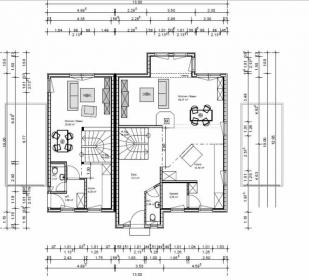

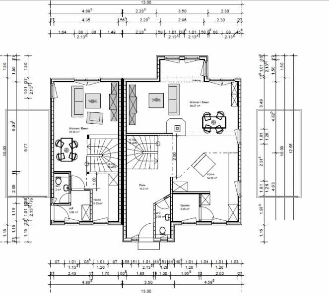

    Allerdings waren wir uns über die Größe sowohl des gesamten Baukörpers als auch der Einliegerwohnung lange nicht einig bzw. hatten immer wieder neue Ideen und Anregungen die Einliegerwohnung zu gestalten.
    Wir haben bis heute viele viele Baufirmen kennengelernt, haben eine menge unterschiedlicher Grundrisse zu sehen bekommen und sind nun glücklich, die für uns richtige Baufirma gefunden zu haben.
    Nun gibt es aber ein Thema, wo wir uns mit dem Architekten der Baufirma nicht einig sind und so bitte ich um eure Ratschläge und Erfahrungsberichte.
    Unser Haus hat die Maße 10m x 13m, wobei die Einliegerwohnung davon 4x89m x 10m entspricht. Anbei auch der Grundriss.
    Die Einliegerwohnung streckt sich nun über EG & OG, das Dachgeschoss soll nur für die eigentliche Hauptwohnung genutzt und zugänglich sein.
    Diese Hausform wurde bereits von 3 Architekten unterschiedlicher Baufirmen geplant. Jeder der einzelnen Architekten hatte bisher die Einlieger- und Hauptwohnung mit einer max. 30mm Wand getrennt, was lt. derer absolut den Bauvorschriften (Brandschutz) entspricht und auch gegen Schallgeräusche absolut ausreichend ist.
    Wie im jetzigen Grundriss zu sehen ist, existiert unserer Meinung keine Einliegerwohnung mehr, sondern ist mittlerweile zu einer Haushälfte umgestaltet worden. Eine 56mm Wand scheint uns hier übertrieben und eventuell auch überflüssig zu sein, da Platz verschwendet wird. Den Architekten darauf angesprochen, spricht er von einer Kommunmauer die gesetzlich so ausgeführt werden "muss", andernfalls kann er keine Garantie dafür übernehmen etc...........
    Grundsätzlich mögen zwar 20cm - 30cm verschmerzbar sein, allerdings haben wir im Gefühl, das wir bei den Anschlusskosten so doppelt blechen müssen und der eig. Gedanke der Einliegerwohnung auch verloren geht. Und natürlich geht auch ein wenig Platz verloren, keine Frage.

    Ich gehe mal davon aus, dass alle Planer einen größtmöglichen Lärmschutz zwischen die beiden Wohnungen anlegen wollen. Dies ist gerade bei Holzständerkonstruktion erforderlich, denn diese weist nun mal keine schalldämpfende Masse auf!
    Der Stärkenunterschied von 26 bis 30 cm kostet sicher etwas, aber dies dürfte gut angelegtes Geld sein. Durch diese Trennung entsteht noch kein Doppelhaus! Das wäre nur der Fall, wenn jede Haushälfte für sich an die Versorgungsnetze angeschlossen ist, was ihr doch wohl nicht wollt!
    Es wird also ganz wichtig sein, dass zumindest im Erdgeschoss keine Verbindung zwischen den beiden Haushälften entsteht, die im Sinne einer Schallbrücke funktionieren könnte.

    meiner Meinung ist der ganze Grundriss schrott, das hat doch kein Architekt gezeichnet, sieht eher nach Bauzeichner 1. Lehrjahr aus...
    Wenn ihr die größte Investition eures Lebens macht, warum geht ihr dann nicht zu einem Profi?
    Ihr habt eine rießen Diele, die fast so groß/klein ist wie der Wohnbereich...zwei Treppen sind auch Murks....
    Nur als Beispiel, wie soll denn das mit dem Esstisch vor der Treppe in der Einliegerwohnung funktionieren? Räumt ihr den am Abend weg damit man die Treppe hochkommt...?:mauer
    Also da passt noch gar nix...

    warum überhaupt eine treppe in der einliegerwohnung?
    entweder man macht 2 vollwerte doppelhaushälften und steht dazu - oder man macht ein mehrfamilienhaus - jedes stockwerk - eine wohneinheit (1 separates treppenhaus) oder man macht ne kleine einliegerwohnung für 1-2 personen (allerdings klein) und nicht über 2 stockwerke.
    hier versucht man alles "irgendwie" aber nichts richtig - wer soll den in der "gequetschten linken" seite so leben - ne 4 köpfige familie - die euch dann "nebenan" in der breiten version die baufinanzierung gänzlich übernimmt?
    ich würde mir bissi "verarscht" vorkommen, spätestens wenn ich mit gästen vor der treppe "zusamenngestaucht" sitze und nen kind die treppe runterrasselt, um mit dem kopf im kartoffelbrei zu landen. naja hauptsache rechts ist platz.

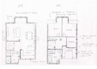

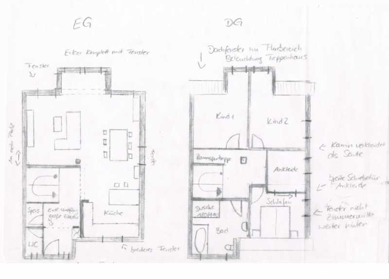

    zu deiner zeichnung:
    mal abgesehen von deiner armen mutter und der linken "hälfte" krankte es vorallem im obergeschoss:
    - alles winklig
    - die situation ankleide und schlafzimmer kann man doch ziemlich leicht viel besser gestalten? mal drüber nachgedacht, dass man in die ankleide will - ohne ständig durch schlafzimmer zu wollen?
    - stichwort / barrierefreiheit , altersgerechtes wohnen (schlafzimmer)? (sieht sehr eng aus)
    flurstück oberhalb der treppe irgendwie sinnfrei ? sinnvollere anordnung ?
    - ist der durchzug wirklich mitten im flur ?
    - dunkler flur
    usw.

    eg: das eingezeichnete "wohnzimmer" funktioniert nicht wirklich oder? springt ihr wie pferde über das sofa, sozusagen als sportliche betätigung, bevor ihr euch als belohnung vor den fernseher setzen dürft?

    Wieso funktioniert das eingezeichnete Wohnzimmer nicht? Ich würde sagen, so wir der Grundriss vom Architekten war, funktionierte es nicht.
    Jetzt haben wir in der Breite 4,5m wo man ein großes Sofa (2m -2,5m) stellen könnte und immer noch bequeme 1m durchgangsbreite hätte sowohl links als auch rechts.
    Zugegeben, mit dem Ofen müssen wir uns noch was überlegen, aber da sind wir im moment ein wenig ratlos. Mitten im Flur des OG geht natürlich gar nicht. Ideen?
    Die Ankleide und das Schlafzimmer sollen so sein. Die Ankleide soll nur über das Schlafzimmer begehbar sein, das Schlafzimmer soll nicht größer als 10m² haben, ist ja schließlich auser Bett und Nachttisch nichts drinnen.
    Das Flurstück oderhalb der Treppe......hm, ist uns natürlich aufgefallen und finden wir nicht gut. Die Frage. Was dagegen machen ohne den Plan komplett umzuwerfen auch bezüglich des Karmins? Ein Kinderzimmer größer machen? Sieht warscheinlich bescheuert aus?!
    Das Handgezeichnete ist nur für uns eine ungefährte Darstellung. Das der Architekt damit wenig anfangen kann, ist uns mittlerweile klar :-)
