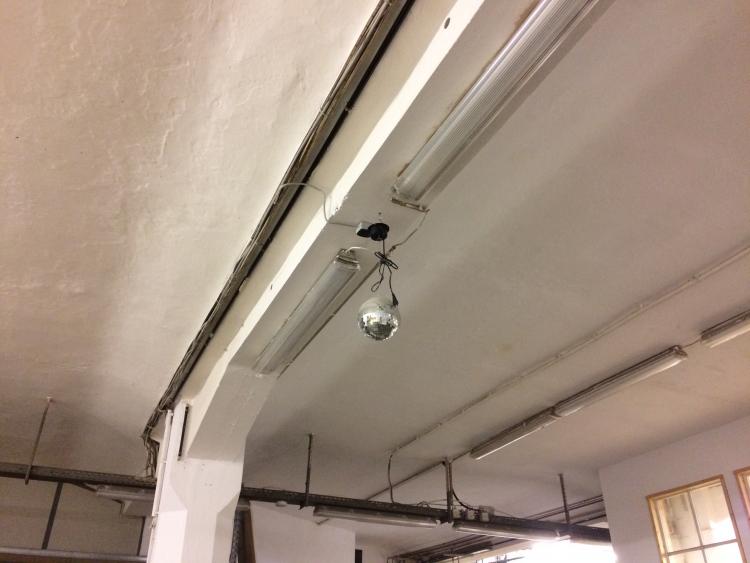

    Moin, wir haben hier in unserer Halle (ca. 1920-1930) eine "doppelte" Betondecke.
    Zwischen den parallelen Unterzügen auf welchen die Hauptdecke aufliegt ist mit 10-30cm Abstand noch mal eine mit Draht armierte ca. 40mm starke gewölbte Decke eingezogen.
    Wie nennt man das, wie wurde das gebaut, welchen Nutzen hat / hatte das, und was trägt so eine Decke?
    Würde mich über Infos darüber freuen :-)

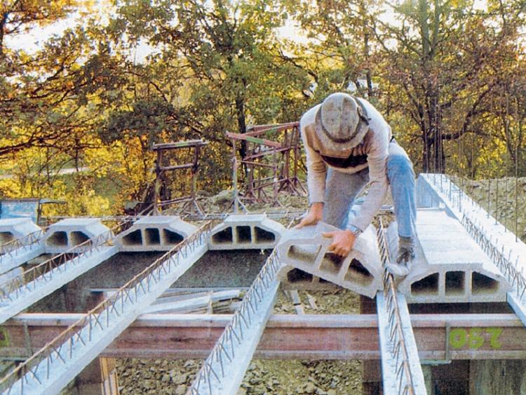

    so etwas?

    Nein, sowas. Die Hauptdecke hat laut Bohrkern 28cm, die Decke die man sieht ist ebenfalls aus Beton und 4cm Stark und hängt oder Spannt mit mindestens 100mm Abstand zur Hauptdecke.

    Was du beschreibst klingt nach einer Rabitzdecke und dient(e) in deinem Fall vermutlich dem Brandschutz.

    YES, danke dir :-) Das ist es.
