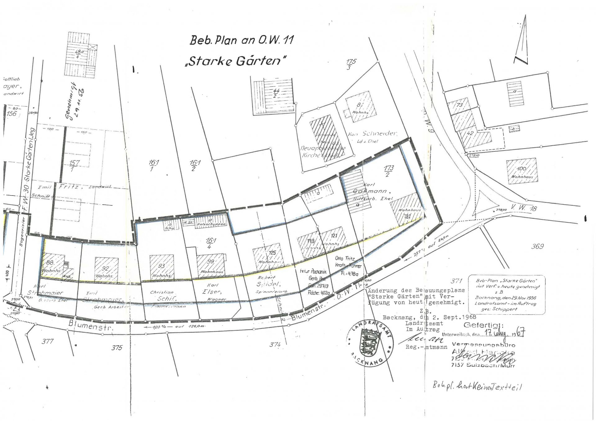

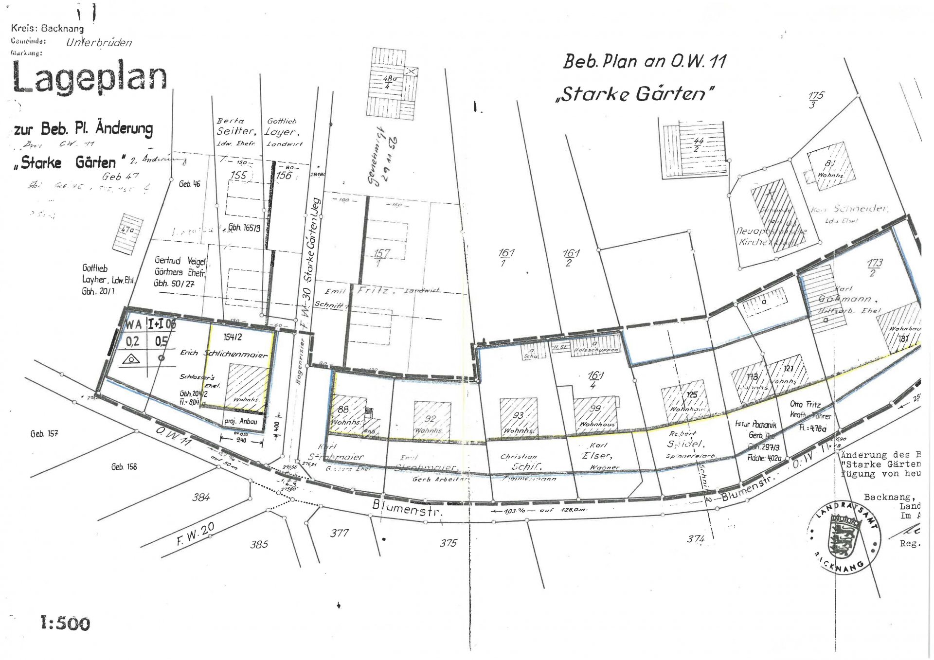

    Inzwischen habe ich den Bebauungsplan von der Gemeinde bekommen. Die Pläne sind von 1956 und 1968.
    Ich poste hier mal die Bilder. Im zweiten Bild siehst Du die Baunutzungsschablone. Einen Textteil gibt es nicht!

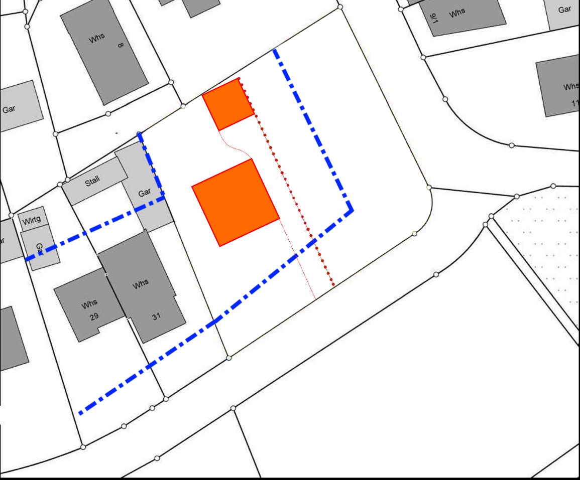

    Langsam lichtet sich der Nebel. Das Problem ist anscheinend nicht die GRZ und auch nicht das von Dir ausgewählte Teilstück, sondern die überbaubare Fläche auf dem anderen Teilstück. Wenn wie vorgeschlagen geteilt würde, wäre das östliche Teilstück gemäß BPlan nicht mehr bebaubar. Da zum Zeitpunkt der BPlan-Änderung die Grundstücksgrenzen anders verliefen, wäre eine Befreiung von den BPlan-Festsetzungen denkbar, die nun offensichtlich rechtssicher durch die Voranfrage eingeholt werden soll. Ohne Befreiung müsste anders geteilt werden, mit Befreiung steht Deinen Wünschen IMHO nichts entgegen:

    Wie mega ist das denn? Da stehen noch Namen und Berufe drin. Herrlich! :28:

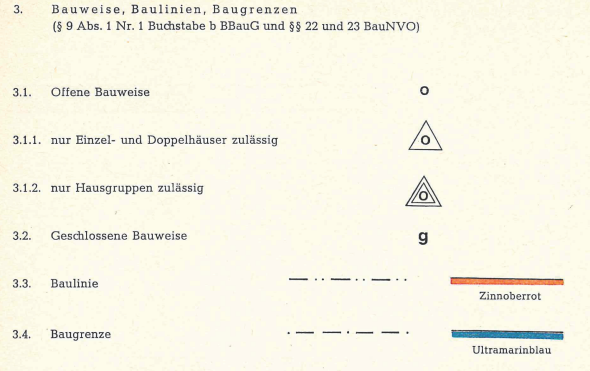

    Kann mir jemand sagen, was Das Dreieck mit dem Kreis und was I+I 0,6 bedeutet. Danke :)

    Planzeichenverordnung vom 19.01.1965:
    Da das nicht normgerecht ist, sollte es in einer Legende zum Plan erklärt werden, aber in den Anfängen von BBauG, BauNVO und PlanzV hat man das nicht so genau genommen, insbesondere bei übergeleiteten Plänen. Meine Vermutung: Erlaubt ist ein Erdgeschoss und zusätzlich ein Keller- oder Dachgeschoss, welches ein Vollgeschoss im Sinne der LBauO werden darf. Dann erhöht sich die GFZ von 0,5 auf 0,6.
