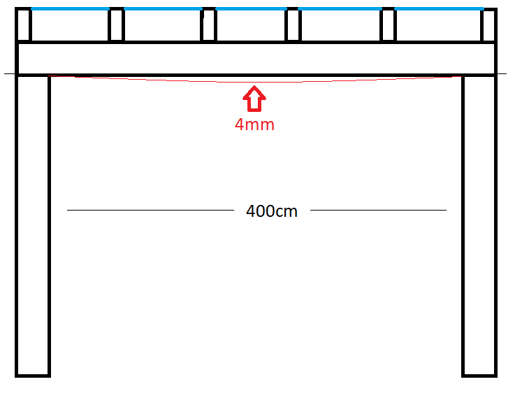

    ich habe eine Bestandsimmobilie mit einer Terrassenüberdachung übernommen.
    Die (freitragende) Konstruktion besteht aus Aluminiumprofilen (Vierkant) 110x110mm (ohne Verstrebung innen). Materialstärke 2mm). Die komplette Konstruktion ist durch diese Profile gefertigt.
    Mir ist aufgefallen, dass der Querträger (Spannweite Pfosten zu Pfosten: 400cm) in der Mitte ca. 4mm durchhängt.
    Muss ich mir hier Gedanken machen? Die ÜD ist zusätzlich noch mit Schraubend in der Hauswand befestigt, dies aber nur zur Steifigkeit.
    Laut bisherigem Inhaber ist die Überdachung auch für die hiesige Schneelast gefertigt worden (steht auch schon 5 Jahre), Dokumente hierzu gibt es allerdings nicht.
    Beste Grüße
    Bernd

    Wenn es bis jetzt gehalten hat würde ich mir weniger sorgen machen. Bei einer Durchbiegung von l/300 ist eine Durchbiegung von ca. 13mm zulässig. Dieser l/300 Wert ist so Erfahrungsgemäß der Wert, welchen man mit dem Auge erkennen kann, und ab wann es stört.

    Bei 4mm auf 4m bin ich mir ehrlich gesagt überhaupt nicht sicher ob das korrekt gemessen wurde und der Träger bei Auslieferung überhaupt so gerade war.
    das ist doch absolut in der Toleranz, Thema abhaken und weiterarbeiten

    l/300 hat was mit der max. Glasdurchbiegung zu tun. Früher l/300 max 8 mm, heute l/200 max. 15mm.
    Also, die 4 mm sind pillepalle.
