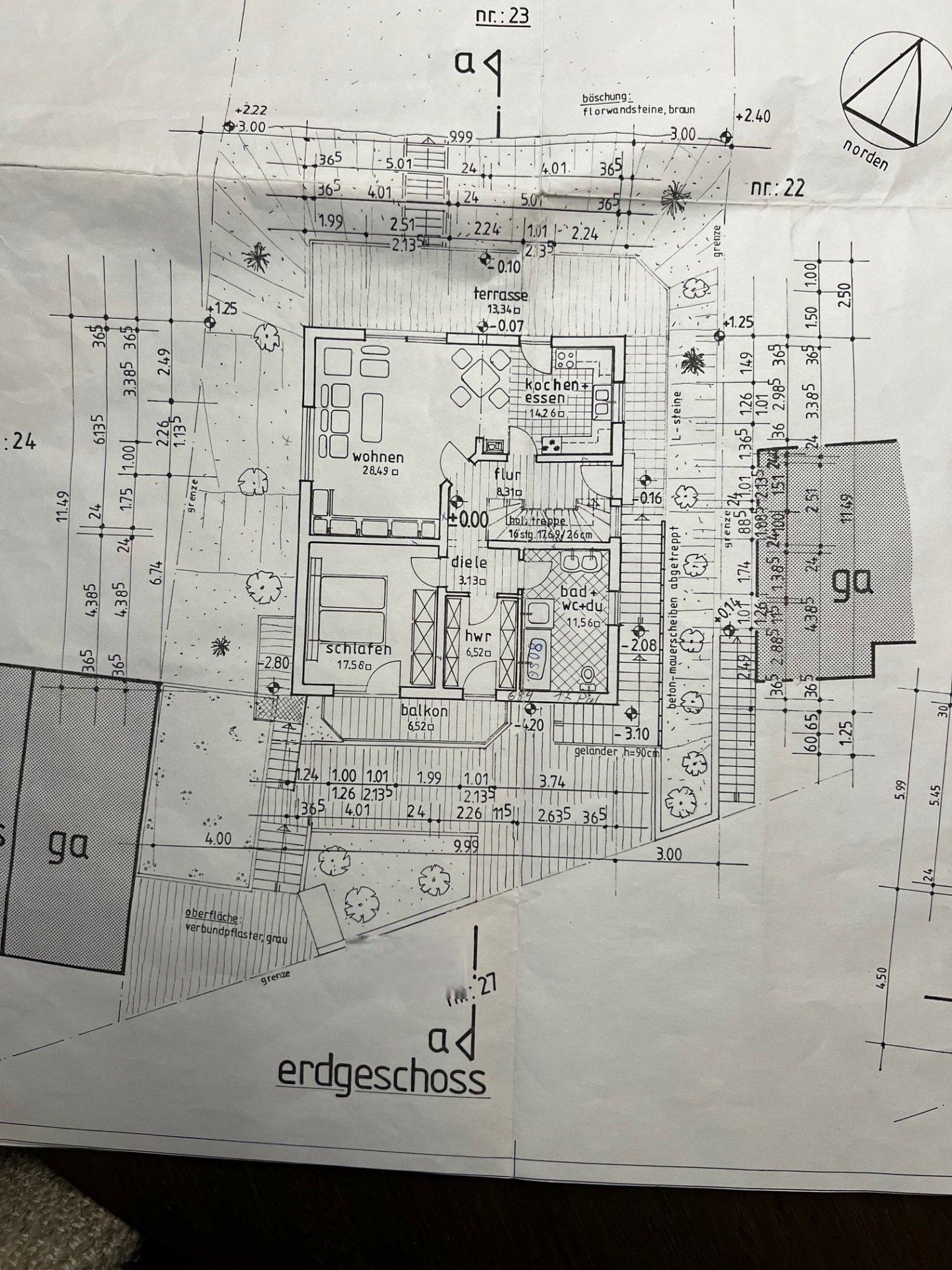

    dies ist mein erster Beitrag, ich hoffe ich erstelle ihn auch im richtigen Bereich.
    Wir haben ein Haus erworben und sind gerade dabei zu überlegen, wie wir das Wohnzimmer umgestalten, damit wir mehr Platz gewinnen.
    Ich hänge ganz am Ende natürlich auch den Grundriss noch an.
    Geplant ist es einen Durchbruch von Wohnen Richtung Schlafen zu machen. Aber Schlafen soll nicht komplett genutzt werden, sondern mit HWR verbunden werden über einen weiteren Durchbruch zwischen diesen beiden Räumen.
    Zwischen schlafen und Wohnen kommt eine Trockenbau Wand auf Höhe der vom HWR, damit es optisch auch passt.
    Die Couch sollte eigentlich in den ca. 2Meter freigewordenen Bereich (Sie ist 3 Meter breit). Nun zu meinem Problem an der Sache, es muss ja auf beiden Seiten ein Sockel von ca 25cm bleiben für den Stahlträger, diese beiden Sockel wären dann genau auf Höhe der Couch und Fernseher.
    Habt ihr hier vielleicht einen tolle Idee?
    Würde mich über jeglichen Vorschlag freuen.

    Die 25cm sind vom Statiker ausgerechnet? Und das Sofa ist sicherlich breiter als die gewonnenen „2 Meter“ ?
    Ich würde die Nische hinter dem Sofa für ein Einbauregal nutzen. Entweder selbst auf 25cm Tiefe die Regalbretter von Stütze zur Wand sägen oder mit der Billy-Regal-Serie arbeiten. Die haben 28cm Tiefe. Eventuell gibt es noch eine schmalere Serie.
    Viele nehmen die Bilderregale: 3-5 von diesen übereinander und dann in gleicher Farbe wie die Wand streichen oder halt abgesetzt.
    Ggf auf Akustikpannele montieren. Das ergibt dann die Standard-Langeweile-Optik.

    Eventuell kann man mit dem Statiker sprechen, dass die Auflager für den Stahl-Unterzug nicht unbedingt als Stützen vor der Wand bis in den Boden des Raumes stehen (wie gehts da weiter mit den Lasten im Geschoss darunter usw. bis zum Fundament?).
    Evtl. reichen Teile der vorhandenen Außenwand und der Wand zum Flur aus als Auflager (wenn außen noch genügend Wärmedämmung verbleibt) oder es können Vouten oder Knaggen als Auflager betoniert werden, die die Last dann in den Wänden ableiten. Dann wäre nur oben an der Wand eine Konstruktion, die unterhalb des Stahlträgers in den Raum ragt, aber weiter unten wo man sitzt und der Fernseher ist, wäre die Wand weiterhin durchgehend in der jetzigen Ebene. Das hängt aber alles auch von der Druckfestigkeit der vorhandenen Wand ab und von dem baulichen Aufwand, den man betreiben möchte.

    Ich hab’s so verstanden, dass Sofa und TV dann quasi zwischen die beiden Sockel kommen sollen, oder? Also mit 2 m „Luft“ dazwischen, das wird mit nem 3 m Sofa halt echt eng, selbst wenn man es etwas schräg stellt. Ich würd da tatsächlich überlegen, die Sockel irgendwie gestalterisch mitzudenken.
    Die Idee mit dem Einbauregal finde ich gar nicht schlecht – vielleicht sogar mit LED-Leiste oben, dann sieht’s nach Absicht aus. Oder wenn du’s minimalistisch magst: schlichte Holzverkleidung auf beiden Seiten bis zur Decke, wie zwei „Wangen“, dann wirkt das Ganze eingerahmt und die Couch steht trotzdem mittig.
    Je nachdem wie tief die Sockel sind, wäre auch ne niedrige Bank oder Sitzfläche mit Stauraum denkbar. Fernseher evtl. an Schwenkarm an die Seite? Kommt halt stark drauf an, wie viel Platz drumherum noch bleibt.
    Mit dem Statiker sprechen ist nie verkehrt – vielleicht geht’s doch schlanker oder mit alternativer Abfangung.
