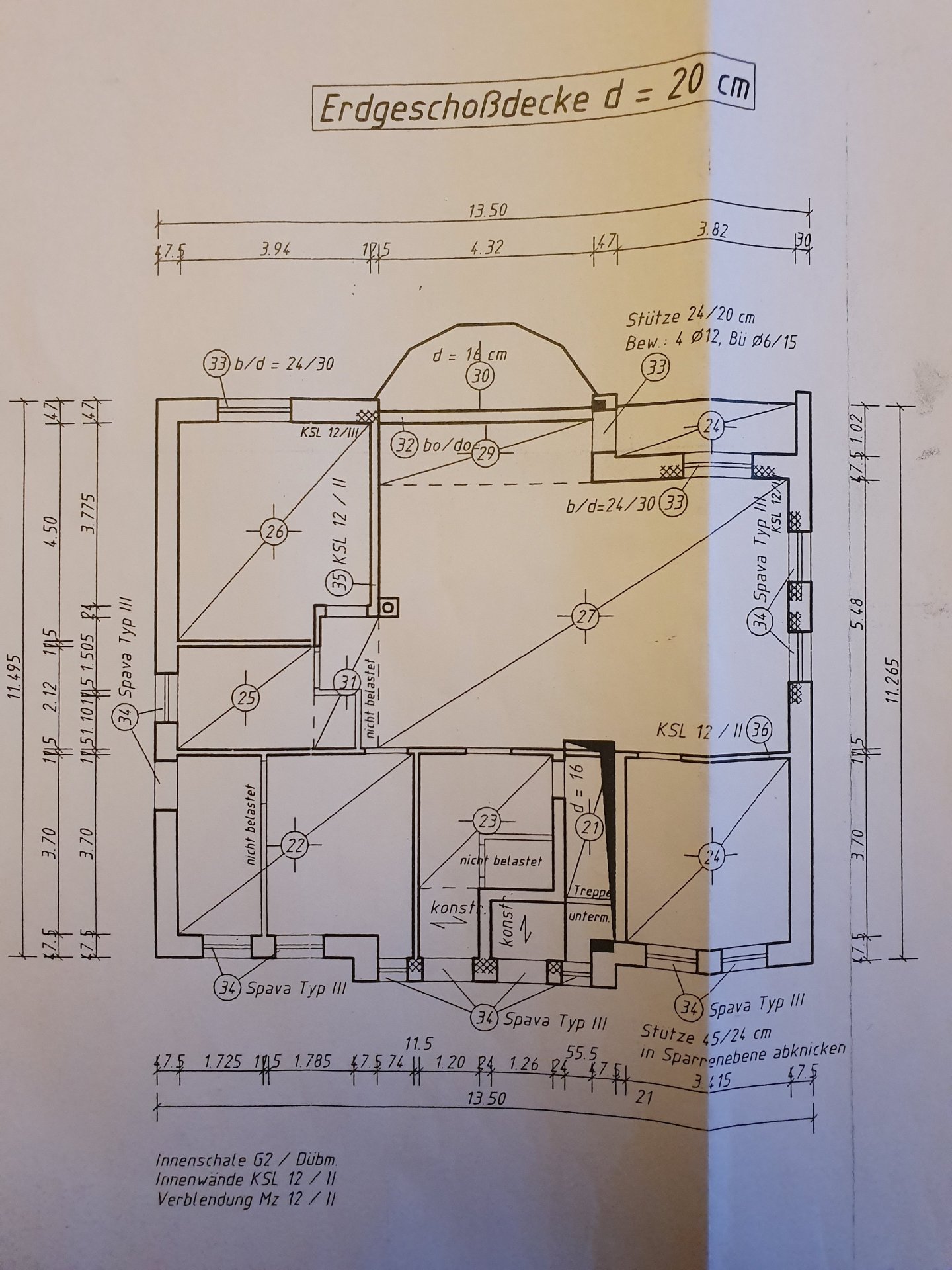

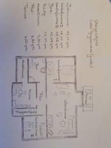

    ich bin neu hier im Forum und hoffe mir hier über die Zeit gute Tipps und Erfahrungen holen zu können.
    Meine Frau und ich haben unser erstes Haus gekauft. Das Haus ist 1996 gebaut worden und hat zwei Wohneinheiten EG und OG.
    Da wir das Haus über beide Ebenen bewohnen möchten, soll nun ein Durchbruch her. Der Durchbruch hat soll die Größe einer normalen Zimmertür haben.
    Leider haben wir noch keinerlei Erfahrungen, weshalb ich hier nun nachfrage.
    Der Durchbruch soll von einer Firma gemacht werden, einen entsprechenden Maurerbetrieb habe ich schon gefunden. Nun meine Frage; Ist ein Statiker notwendig? Ist die Wand tragend? Für mich als Laien sieht es so aus. Im OG ist auf der unteren Wand keine Wand. (falls es relevant ist)
    Wie ist der Ablauf? Wenn ein Statiker notwendig ist, nehme ich zu diesem erst Kontakt auf bevor die Firma loslegt?
    Auf dem Grundriss habe ich die Stelle mit einem Kreis markiert.
    Ein besseres Bild lade ich heute abend hoch.
    Vielen Dank schonmal :)

    Tragend als 24er, nee Statiker nicht unbedingt vernünftige Rohbauer/Mauer bekommt das auch hin.

    Was für ein Durchbruch ? Ein Deckendurchbruch ? Einbau einer Treppe ? Oder wie oder was. Bitte mehr Details.
    Statiker auf jeden Fall an der geplanten Stelle einschalten.

    Geplant ist eine Tür. Also ein Durchbruch mit der Breite einer Zimmertür.
    Allerdings wäre es auch nicht schlimm wenn die Wand ganz wegkommt :)

    Blicke nicht ganz durch.
    EG und OG durch eine Tür im gleichen Geschoss verbinden ??
    Wände in der Nähe von Außenwänden, insbesondere Treppenhäuser sollte man sich lieber genau anschauen bzw. rechnen lassen.

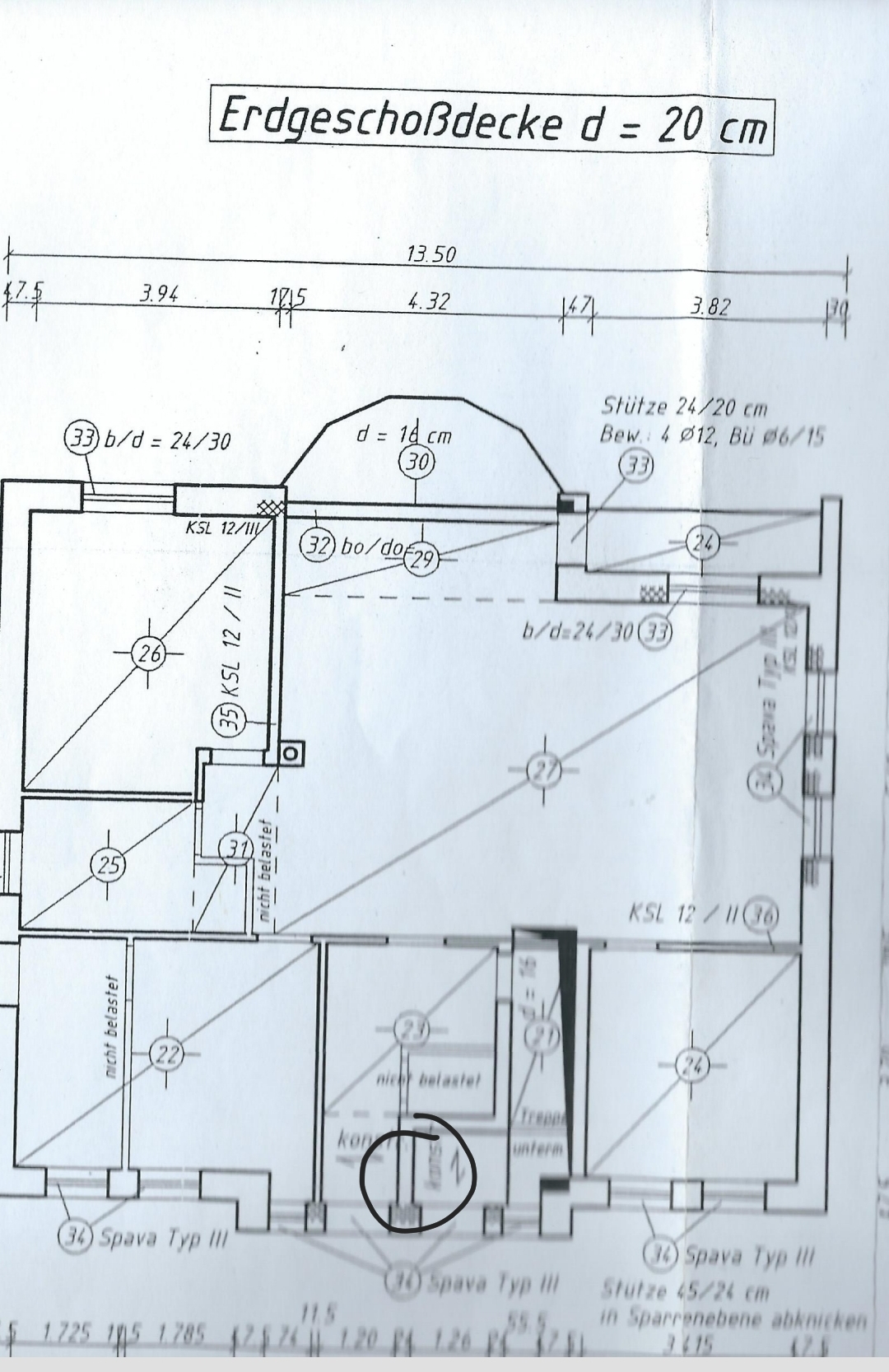

    Es ist ja auf dem Plan etwas zur Bewehrung vermerkt.... Kann man evtl den Plan noch mal so einstellen, dass man das Teilstück zur Fragestellung genau sieht und es auch lesbar ist?
    Ssascha gefällt das.
  7. #7 Fabian Weber, 25.05.2019
    16.617
    6.635
    Auf der Wand liegt die Decke vom linken Flur auf, das sieht man an der Linie mit den beiden halben Pfeilspitzen (Spannrichtung). Daher ist ganz wegnehmen nicht so gut :). Von Außenwand bis da wo die Wand nach rechts abknickt, könnte man vielleicht einen Träger einziehen, dafür bräuchte es dann aber vielleicht doch mal den Statiker.
    Und Pfeiler bleiben trotzdem übrig.

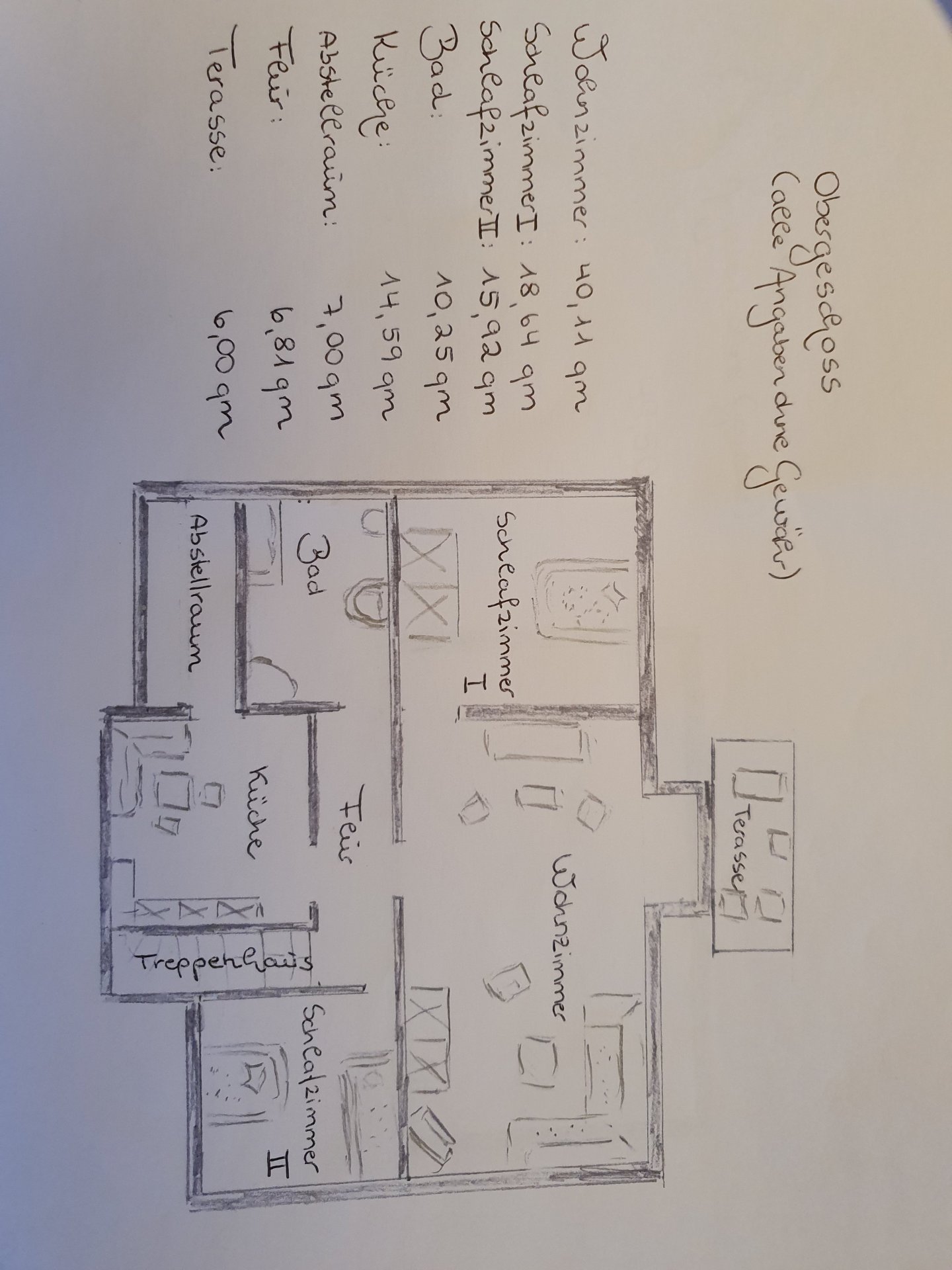

    Ich habe anbei nochmal ein paar Bilder eingestellt.
    Simon, wir wollen die beiden Ebenen verbinden, da es jetzt 2 Wohneinheiten mit jeweils eigener Haustür sind. Und ich möchte nicht immer aus dem Haus um nach Oben zu kommen. Hoffe jetzt ist verständlich was ich meine.
    Auf der Wand im EG läuft keine Wand im OG. Die Wand im EG ist direkt zwischen den Haustüren. Darüber ist die Küche im OG.

    Jetzt verstanden ! Das Treppenhaus ist von der einen Haushälfte EG gar nicht zugänglich.
    Etwas ungünstige Stelle, aber einen Durchbruch ca 1 Meter für normale Türbreite (oder Durchgangszarge) sollte mit einem entsprechenden Sturz schon gehen.
    Auf jeden Fall einen Statiker hinzuziehen.

    Also ich habe heute mit einem Statiker telefoniert. Er war sehr abweisend und hatte nicht wirklich Lust einen Termin vor Ort auszumachen...

    So ein neuer Versuch. Ich habe einen Statiker angerufen alle Unterlagen hingeschickt und auch eine Antwort bekommen.
    "Hallo Herr ...,
    der Durchbruch in Türgröße ist kein Problem. Bitte zwei Spava-Stürze nebeneinander einbauen und vor dem Einbau des Türloches die Decke auf beiden Seiten abstützen - sollte ein Keller unterhalb vorhanden sein, auch hier abstützen. "
    Klingt schonmal gut. Für mich aus Interesse, was ist ein Spava Sturz? Google wirft nichts verwendbares aus.

    Gemeint ist wohl ein Fertigsturz aus Beton

    Spava-B ist mir schon ein Begriff ;) Aber ich bin mir ziemlich sicher, dass der Statiker das nicht wortwörtlich gemeint hat.
