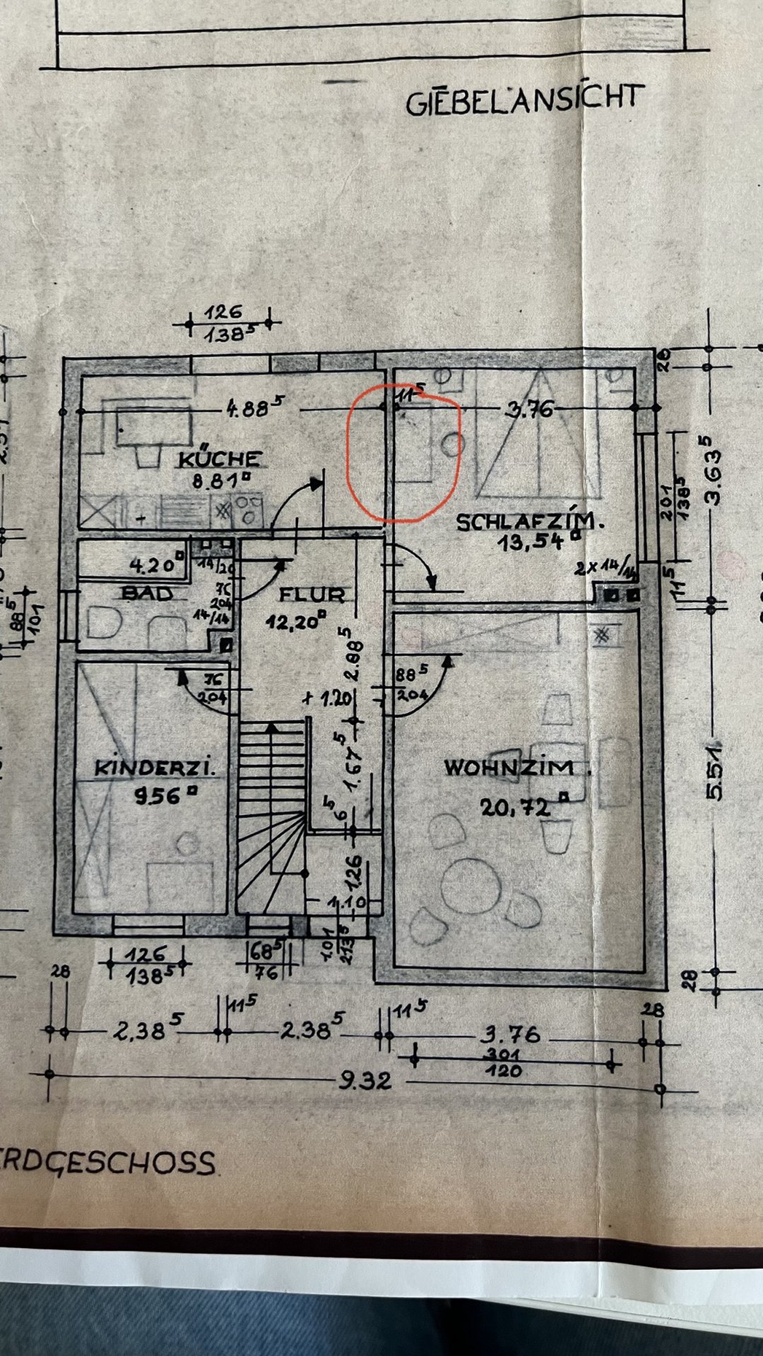

    wir haben altes gekauft und möchte gerne einen Durchbruch in der eingekreisten Wand machen.
    65cm von bleiben rechts stehen und 25cm auf der anderen Seite. Somit liegt der Durchbruch bei ca 1,55m.
    Könnt ihr erkennen, ob es sich um eine tragende Wand handelt? ein Maurer hat gesagt, es wäre keine tragende Wand und er würde einen 2,50 m breiten Sturz einsetzen.
    Ich freue mich auf eure antworten.

    Vertraust du dem Maurer nicht? Einem Forum schon?

    Was trägt dann der Sturz?

    Also es darüber ist das Obergeschoss mit einer Stahlbetondecke

    Wenn die Wand nichts tragen muss, dann der Sturz auch nicht, und kann dann auch entfallen. Das sollte man schon Mal klären.

    Wie gesagt, die Aussage von dem Maurer war es wäre keine tragende Wand und er würde einen Sturz einsetzen

    Baujahr vermutlich 50er Jahre. Da hat man auch schon mal 11,5er KS-Mauerwerkswände als Zwischenauflager verwendet. Ein Maurer reicht da als Fachmann nicht aus. Gibt's da irgendwo sichtbare Unterzüge (Balken) unter der Decke?
    Zu dem Haus gibt es doch bestimmt eine Statik im Bauamt?!
    Kopieren und dann ab zum Statiker mit dieser Frage!

    Wenn die 11,5er Wände oder die 11,5er Wand nicht.
    Welche Wände sollen dann tragend sein?
    Es sind doch nahezu alle Innenwände 11,5cm.
    Grundsätzlich immer vom schlimmsten Fall ausgehen
    Ich würde da einen Stahlrahmen mit 120mm T-Trägern
    mit Kopf und Fußplatte mit dem Sturzriegel verschraubt.

    Den Grundriß hätte ich ohne die vollwertige Treppe für denjenigen eines Bungalows gehalten, was ist denn tatsächlich oberhalb des EG ?, und die 28er Außenwandstärke lese ich als Hinweis auf einen unbekannten atypischen Aufbau derselben. Da die firstliniennahe Wand der Stärke nach nicht als tragend erkennbar ist, wäre ich von einer Balkendecke ausgegangen; insofern erstaunt mich, daß Du hier von einer Stahlbetondecke sprichst. Dem Vorschlag, die Bauakte einzusehen, kann ich mich nur anschließen. Wo hast Du denn den gezeigten Grundriß her, finden sich an dessen Quelle keine weiteren Zeichnungen ?

    Ohne die Randbedignungen und die anderen Grundrisse/Schnitte gesehen zu haben kann keiner eine richtige Aussage treffen.
    Aus Erfahrung würde ich persönlich einschätzen, dass die Wand tragend ist und deine Decken horizontal spannen - was ggf. aber egal ist.
    -> soll dein Wanddurchbruch deckenhoch sein? Falls du sowieso eine Sturz verbaust, dann dimensionier den so groß, dass es eine tragende Wand abfangen kann. Problem gelöst.
    Außerdem warum wollt ihr einen 2.50m Sturz für eine 1,50m Öffnung verbauen? Sehr unnötig, falls ihr keinen guten Grund dafür habt.
