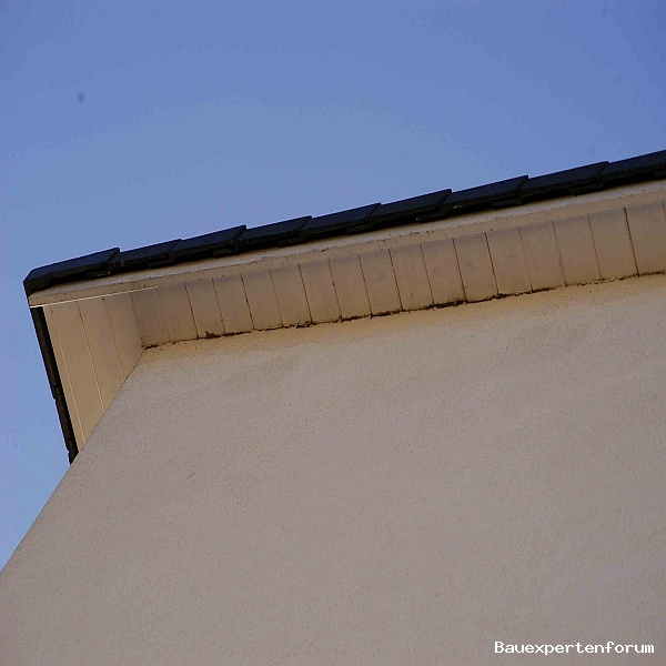

    hätte nicht gedacht das es uns auch erwischt, aber ist halt nun mal so. Hoffe ich beschreibe das für Euch nachvollziehbar, da bautechnischer Laie
    Sachverhalt: Doppelhaushälfte Bj. 08/2006, KFW 40 Bauweise, Pultdach 20 Grad Dachneigung, Tegalit eindeckung.
    An der Ostseite sowie Südseite (First) zeigt sich unterhalb des Dachüberstandes eine deutliche Durchfeuchtung am Außenputz. Ca. 15 cm breit und auf die gesamte Gebäudelänge. Bei Regen verstärkt sich das deutlich erkennbar. Der Sachverständige geht von Diffusion von innen nach außen aus. Die Unterspannbahn des Daches sieht sauber verlegt aus.
    Leider ist bis jetzt keiner in der Lage dieses Phänomen sicher zu beschreiben, wo da der Fehler liegt.
    Der Bauträger druckst herum da wir den Dachausbau in Eigenregie vornahmen. Die Dachdämmung wurde aber komplett vom Handwerker des Bauträgers erledigt.
    Wir haben dann den Dachausbau mit Wand und Deckenpanelen selber gestaltet. Hoffendlich kein Fehler. Nun will ich einmal in die Runde fragen, was den die Ursache dieser Erscheinung sein kann?
    Nun stehen wir vor der Endscheidung ein Beweissicherungsverfahren einzuleiten. Rechtsanwalt ist auch schon mit im Boot.

    Ein Foto wäre nicht schlecht, am besten in deinem nächsten Beitrag direkt eingebunden.
    Typischer Schadensfall, wie der SV schon sagte durch, ich sag mal ganz grob, austretende Warmluft. Wo hier die Undichtigkeit zu suchen ist weiss ich natürlich nicht. Das ihr sieses Phänomen bei Regenwetter verstärkt habt könnte darauf zurück zu führen sein, das bei Regen die Temperatur fällt und dadurch die auch die Taupunkttemperatur niedriger liegt.

    Daß wäre nun die Ostseite. Hoffe man erkennt etwas da das Format doch recht klein ist. Kann man so die Schadensursache erkennen?
    Weitere Bilder folgen.

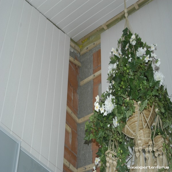

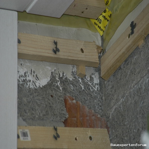

    Sag mal - ist das Bild mit der schicken Makramee-Blumenampel ein Bild aus einem Zimmer (ich hatte gedacht aussen)
    Wenn ja -> :yikes
    Da fehlt dann ja der komplette Innenputz!!! Aber nur D E R schafft die Luftdichte des Mauerwerks.
    Ich glaube nicht, dass der Winter 10/11 das erste Mal Nässe gebracht hat.
    Ihr habt nur vorher nicht hingesehen!!!

    ne' die Blumenampel ist schon im Zimmer. Sicher erst September 2010 beobachtet.
    Andere Erscheinungen: Durch die starke Frostperiode lief uns das Wasser an der Ost und Südseite bei Tautemparatur in kleine Rinnsalen herunter. Hilfe :mauer
    Komisch das der SV der die Wand genauso gesehen hat wie Du auf dem Bild nur in Natur, nicht der Meinung ist das dies der Grund dafür sei, sondern der Folienanschluß der Luftdichtheitsfolie am Mauerwerk. Ich glaube wenn es keine andere Ursache für die Außenfeuchte gibt, das der fehlende Putz sicher dazu beitragen kann durch aufsteigende Warmluft, das sich Staunässe bildet. Komisch ist noch das wenn es regnet sich die Feuchtigkeit noch deutlicher abzeichnet.
    Frage: Was meinst Du was hier Abhilfe schaffen könnte? Und sollte ich das Beweissicherungsverfahren trotz der unklaren Lage in Angriff nehmen?
    Es sind noch Risse im innen verputzten Bereich. Sowie noch paar andere Sachen.

    Wie steht denn der Bauträger zu dem Problem des fehlenden Innenputzes der Außenwände?
    Wurden die einzelnen Lagen des Mauerwerks eigentlich schichtweise ganzflächig mit einer Mörtelschicht ausgebildet und auch der obere Abschluss luftdicht gedeckelt?
    Auch die von innen nach außen anscheinend durchlaufenden Profilbretter erscheinen nicht ganz unbedenklich ...

    Wenn das Verputzen der Außenwände im Innenbereich nicht ausdrücklich aus dem Leistungsumfang des Bauträgers vertraglich ausgegliedert wurde, war diese Teilleistung in jedem Fall geschuldet.
    Durch das großflächige Fehlen des Innenputzes bleibt die geforderte luftdicht auszuführende wärmetauschende Gebäudehülle eine Illusion.
    Dadurch kann ständig warme, feuchte Raumluft relativ ungehindert im Mauerwerk aufsteigen und über den gewiss offenen Traufbereich nach außen entweichen. An diesese Stellenkommt es auf Grund der vorherrschenden niedrigen Temperaturen unweigerlich zu Tauwasserausfall.
    Weiter Ursachen für die aufgetretene starke Tauwasserbildung sind deshalb jedoch keinesfalls auszuschließen.
    Eine differenzdruckgestützte Leckagesuche ist sanierungsbegleitend dringend an zu raten.

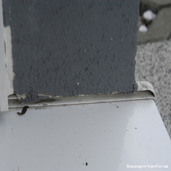

    Der SV meint Entkoppelung (mit t). Die Bordprofile, also der seitliche Abschluss der Fensterbleche müssen so konstruiert sein, das sie die thermische Längendehnung der Fensterbleche aufnehmen können. Das ist bei euren Blechen wohl nicht der Fall. Außerdem sind sie zu schmal. Und zum hinteren Anschluß habt ihr ein Loch, das ist auch nicht gut und wird nicht unbedingt besser wenn man da Acryl reindrückt.
    Allerdings hat das wohl kaum etwas mit deinem Mangel unter dem Dach zu tun. Außer, es könnte hier Feuchtigkeit eindringen und durch den von Ralf beschriebenen Kamineffekt bei falscher Verklebung oben wieder austreten.
