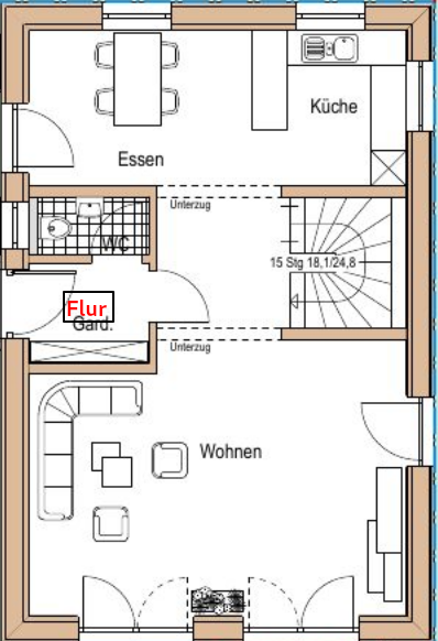

    wir sind gerade in der Bauphase unseres Hauses. Bei der Auswahl der Türen überlegen wir uns was die beste Lösung zwischen Flur und Wohnbereich ist. Grundsätzlich ist eine Tür vorgesehen, aus unserer Erfahrung steht die Tür aber zu 90% offen. Daher hatten wir erst die Idee eine Schiebetür zu nehmen, damit die Tür nicht "im Weg steht".
    Jetzt hatten wir aber eine ganz andere Idee... Warum überhaupt eine Tür wenn diese am Ende 90% der Zeit offen steht? Eigentlich kann man die Wand dann für etwas besseres verwenden als um die Schiebetür zu parken.
    Wir sind uns aber unsicher ob ohne Tür nicht etwas fehlt und der Eingangsbereich "halb fertig" aussieht.
    Zur Veranschaulichung habe ich mal den Grundriss angehängt. Man schaut vom Flur nicht direkt ins Wohnzimmer oder den Essbereich, sondern auf den Treppenaufgang in die anderen Stockwerke. Die Privatsphäre sollte also gewahrt sein. Auch befindet sich die Eingangstür nicht an der Straße sondern seitlich am Haus. An die Tür kommt also nur Besuch und der Postbote.
    Was denkt ihr? Wirkt das unfertig oder komisch, wenn im "Tür Durchgang" die Tür fehlt? Vielleicht gibt es ja sogar Erfahrung aus erster Hand?

    Ich würde sie bei dem Grundriss weglassen, weil sie für mich keinen Mehrwert bietet.
    Schön wäre natürlich, wenn man das dann gleich richtig offen macht und den Durchgang verbreitert, anstatt die Standardtürbreite zu haben.
    Nachtrag: Man schaut ja leider nicht direkt auf den Treppenaufgang, sondern auf die Rumpelecke unter der Treppe... Wäre die Treppe gespiegelt, hielte ich es ästhetisch für besser...

    Danke für die ersten Gedanken! Ein breiterer Durchgang geht leider nicht mehr. Erstens zu spät und zweitens würde uns dann der Platz für die Garderobe fehlen.
    Nachtrag:
    Die Treppe geht auf der einen Seite nach oben und auf der anderen Seite in den Keller. Ist also zum Glück keine Rumpelecke zu sehen.

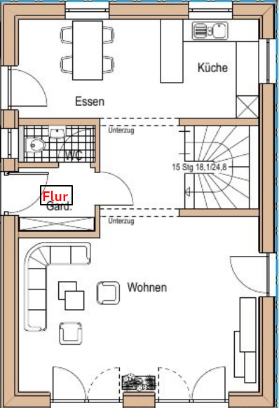

    Ich hätte das so gemacht wie im Anhang. Fertig aus, die Maus.
    Die Treppe ist jetzt aber sehr steil… :(

    Ich würde die Tür lassen. Sie schirmt das GWC vom Wohnraum nochmal ab, was als Besucher angenehm ist.

    Das seh ich auch so. Bei meiner Mutti ist das auch so. Ist immer blöd wenn einer aufs Klo rennt und laut ist. Ausser die Klotür ist bei dir superdicht

    und wenn im Winter die Haustüre geöffnet wird, hast du immer gleich die Kälte im Haus.
    Warum keine in der Wand laufende Schiebetüre? Dann bleibt die Wand "verwendbar"

    Vielen Dank für die guten Gedanken zum Thema... Nach vielem hin- und her haben wir uns jetzt entschieden die Tür erstmal weg zu lassen. Im Zweifelsfall ist eine Schiebetür ja schnell nachgerüstet

    Eine Schiebetür wird von Schreinern gerne auch als Schei.....tür bezeichnet.
    Auf jeden Fall erfordert sie mehr Kraft bei der Bewegung als eine normale Tür gleicher Masse.
    Ich würde die Tür einbauen. Ob sie offen steht liegt nicht an der Tür.

    Macht man eigentlich immer alles gemeinsam? Die Frau hat ihre Freundinnen da, jemand will unbedingt Fußball gucken, der Rest nicht, der Sohnemann schleicht sich mit der Freundin in sein Zimmer oder was auch immer. Da gehört einfach eine Türe hin (wenn das mein Haus werden würde).
