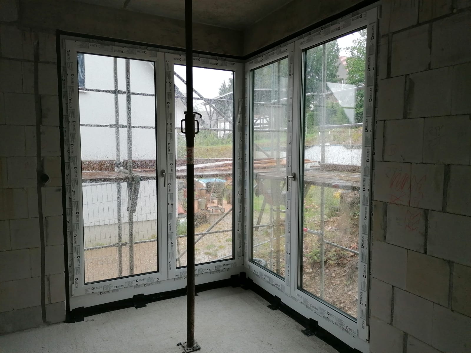

    Liebe Experten,
    in unserem Haus wurden heute Fenster montiert. Nach dem Rohbau also quasi zum zweite Mal, dass wir sehen konnten, wie aus Architektenplänen Realität wird.
    Wir haben Eckfenster. Einige sind symmetrisch und andere asymmetrisch, also ein Fenster links von der Ecke und zwei Fenster rechts von der Ecke (wie im Bild).
    Nach Einbau war ich sehr überrascht. Die Öffnungsrichtungen der Fenster sind aus meiner Sicht nicht funktional geplant (siehe Fotos). Den linken Sekundärflügel des großen Fensters kann ich überhaupt nicht öffnen, da hier der Griff des kleineren Fensters im Weg ist.
    Mal ne Frage an euch: werden asymmetrische Anordnungen derart geplant oder ist das ein Fehler? Die Fenster stimmen mit dem Plan überein, aber die Auswirkungen waren uns nicht klar :( bzw wir haben da gar nicht drauf geachtet, zumal die Pläne ja keine Beschläge/Fenstergriffe zeigen. Sollte ich hier schnell etwas unternehmen?

    Das ist ein Mangel und muss - einmal neu bitte

    besten Dank für deine Einschätzung. Hättest du noch ne Empfehlung zum Vorgehen? Architekt konfrontieren oder "nur" um schnelle Hilfe bitten? Ist es ein Planungsfehler?

    Ja, wenn es nicht zu öffnen geht und der Architekt dies nicht beachtet hat, muss er auch kostenfrei für euch nachbessern.
    Da es sich um einen Mangel handelt und je nach Verhältnis zum Planer , kurze Mitteilung und dann ergänzend freundlich als Mangel ...wie bereits mitgeteilt..... Blabla

    Frage: Lässt sich der Flügel Links der Eckkopplung Öffnen? wenn Ja kein Mangel.
    Wenn Flügel auf beiden Seiten Direkt an einer "Schlanken 90°Eckkopplung" geplant/gewünscht werden, sind Kompromisse bei der Bedienung nicht zu vermeiden.

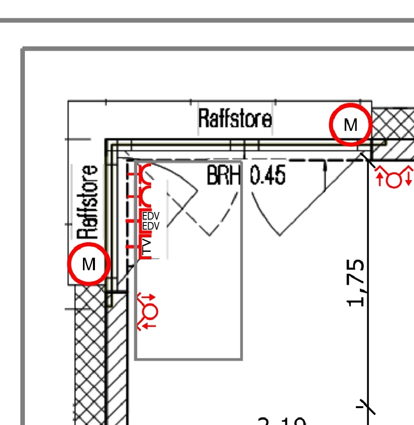

    also ich habe den Ausschnitt aus dem Plan mal angehangen. Es sollen sich alle drei Flügel öffnen lassen. Der mittlere lässt sich aber aufgrund des Fenstergriffs nur ganz wenig öffnen :(

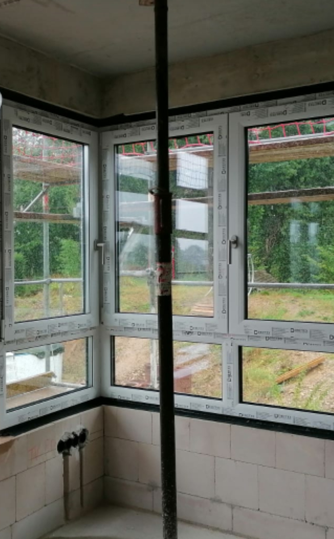

    Edit: wir haben auch 4er Eckfenster mit jeweils zwei Flügelfenstern. Dort gibt es derartige Blockaden nicht.

    Hier auf dem Foto siehst du, was ich meine... Zwei Flügel und in der Ecke sind die Bänder.
    Das ist bei drei Flügeln halt anders... Klar. Aber auf den Plänen sah es für uns so aus, als könnte man die alle normal auf (nahezu) 90° öffnen.

    Jede Wette, das sich das Fenster doch öffnen lässt?
    der Hebel dafür sitzt im Falz, Du musst erst das rechte Fenster aufmachen.
    Ich finde es eigentlich ganz gut gelöst, außer natürlich, dass es Plastikfenster sind :)

    Den Hebel in der Falz kann man nutzen. Dann ist der Flügel frei. Aber ich kriege ihn wegen des anderen Griffs halt nur ein paar Grad geöffnet. Und da es ein Kinderzimmer wird, dauert es bestimmt nicht lange, bis das Ding nen Schaden bekommt.

    Dann muss man natürlich das andere Fenster vorher aufmachen.
    Wenn es ein Kinderzimmer ist, dann kauf Dir für das bedrohte Fenster einen abschließbaren Fenstergriff.

    Ok einen "Bedarfsflügel" in der Ecke 90° öffnen der andere Bedarfsflügel bleibt zu, oder der beide Bedarfsflügel 45° Öffnen.
    Hätte man genauso Planen können, aber nicht müssen. Planungsmangel sehe ich nicht, alles auf dem Plan zu sehen ist!
    Glaskugel sagt bei dem Fenster was dir nicht gefällt zuerst den den Linken Flügel min 90° Öffnen dann Rechten Flügel 90° öffnen, dann Bedarfsflügel öffnen.
    Wenn das so möglich ist kein Mangel.
