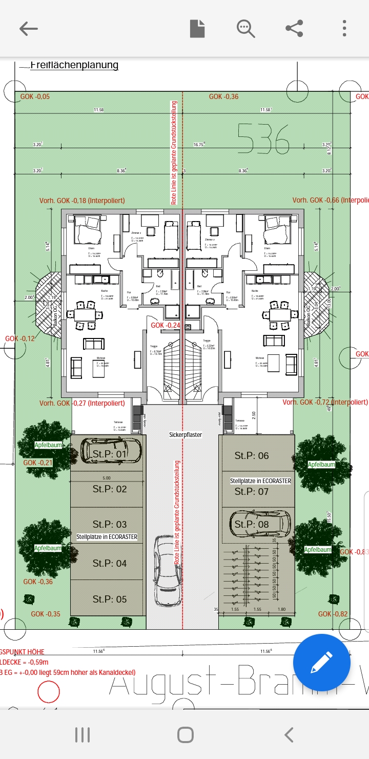

    Hallo Guten Tag ,
    Weisst jemand von euch zu wie viel Prozent die Ecoraster in der Grünfläche berechnet werden ?
    Mein Architekt hat in der berechnung 2/3 genommen und die von Baumt haben das abgelehnt mit der Begründung das nur zu 1/2 zu berechnen ist ?
    Bau ist in Hessen
    Weiss jemand von euch wie das für gewöhnlich gerechnet wird

    Bebauungsplan? Satzung ? Was ist mit „Grünfläche“ genau gemeint ? Geht es Um GFZ, GRZ 1, GRZ 2? Oder um Regenwasser ? Bitte mal Klartext.
    Vom Wasser her müssten die Rasengitter locker „unversiegelt“ schaffen sollten also wie Wiese anzusehen sein.
    Genauso beim Überwachsen. Das sieht doch danach genau wie eine Wiese aus wenn rasen drüber gesäht wird.
    Wüsste nicht warum hier ein Faktor weniger als 100% angebracht wäre, außer du hast vor die Gitter ohne rasen drüber zu sähen auszulegen

    Hallo ich habe mal die Festsetzung des Bebauungsplans beigefügt.
    Es geht nur um die Grünefläche
    1.3 Gärtnerische Gestaltung
    Die Vorgartenflächen sind mit Ausnahme von Garagenzufahrten und Hauszugängen
    gärtnerisch zu gestalten und zu unterhalten. Die nicht überbaubaren Grundstücksflä-
    chen sind zu mindestens 80 % als Grünflächen anzulegen und zu unterhalten.
    Fassadenbegrünung kann ausnahmsweise angerechnet werden.
  4. #4 simon84, 12.11.2019
    23.279
    6.917
    Ah! Darum geht es. Wieso sollte ein Stellplatz überhaupt als Grünfläche zählen nur weil dort rasengitter verbaut ist? Da steht doch ein Auto drauf und man sieht nix mehr. Überdacht ? 50% ist ja schon ein massives Zugeständnis .... @Dimeto @Stadtbaumeister

    Nein , es wird nicht überdacht
