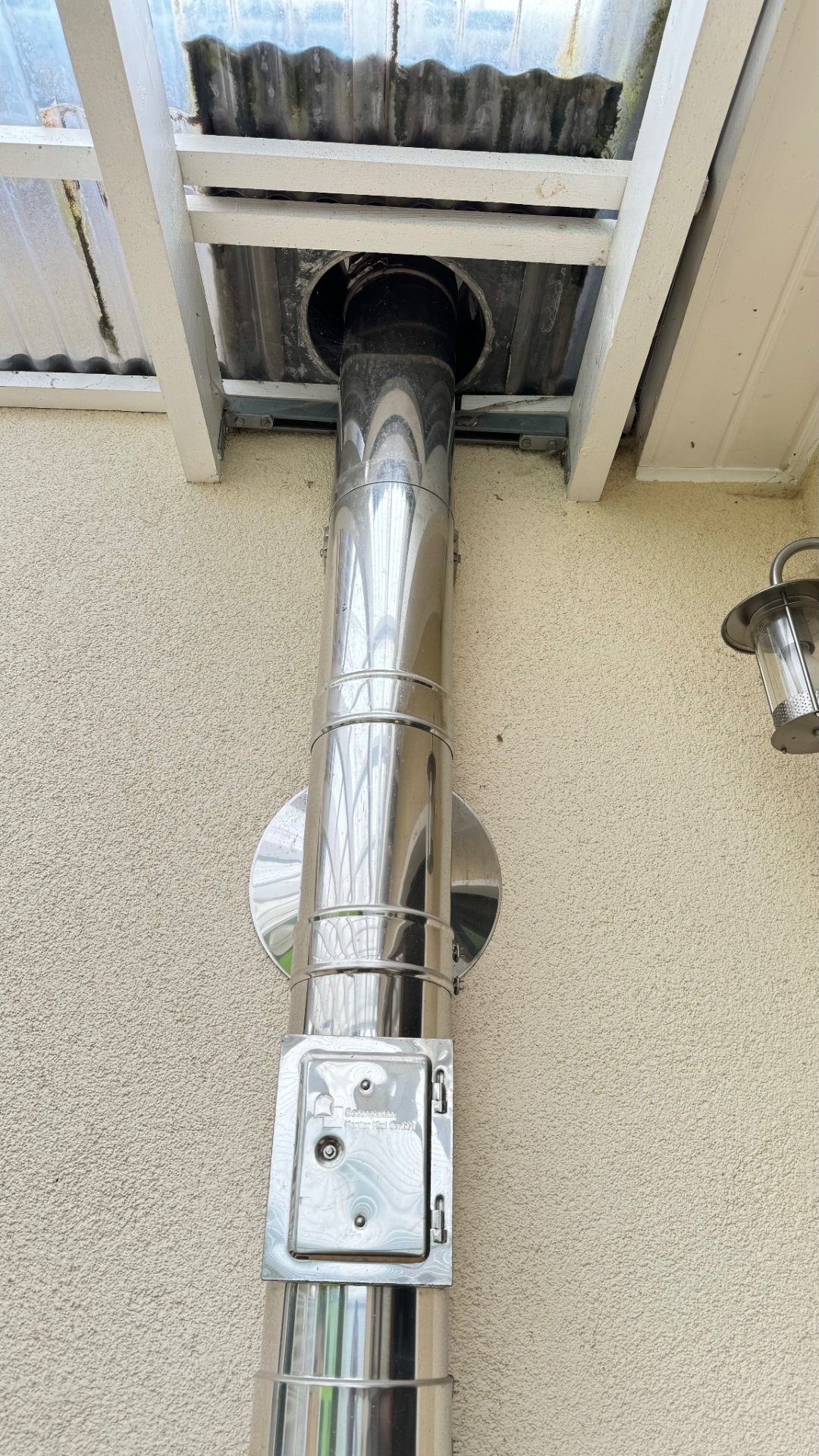

    wir haben das Bauvorhaben Wintergarten immer wieder beiseite geschoben, weil es praktisch nicht umsetzbar ist. Anscheinend… Oder?
    Problem: Es würde ein Abgasrohr eines Kaminofens im Weg sein, es sei denn es gäbe die Möglichkeit das Rohr durch das neu entstehende (Glasdach) zu führen.
    Im Moment ist es eine überdachte Terasse mit dieser Durchführung, siehe Bild.
    Schön wäre es, es durch einen Wintergarten zu ersetzen, wenn das Rohr nicht wäre…
    Hat jemand wertvolle Tips, bzw. Erfahrungen dahingehend?

    Also, fürs Dach isses noch einfach:
    Da wird das Stück ausgespart mit Glas, stattdessen, ein Stück "normales" Dach und dann als Dachdurchführung.
    Aaaber: dieser Schornstein hat vermutlich die Zulassung allseitig luftumspült. Da glaube ich nicht, daß er da mit ner L 90-Verkleidung einverstanden ist. Im Bereich des Daches dann mit einer Brandschutzdurchführung.
    Oder man baut den Schornstein komplett neu auf, Frage ist halt, welche Ableitbedingungen dann gelten.
    Ich würd den Schorni erst mal anrufen und das mit ihm durchkaspern. Soll ja auch nette geben...

    Der Wintergartenbauer sollte solche Problemstellen kennen. So kann die Verglasung eines Teilstückes weggelassen werden und durch eine nicht brennbare Verblechung geschlossen werden die das Rohr umschließt. Ggf. mit der richtigen Dämmung versehen, damit kein Kondensat anfällt.
    Der Vorschlag des Wintergartenbauers dann vor Auftrag mit dem Schornsteinfeger durchsprechen, dann könnte das klappen .

    Außer dem Schornsteinfeger könnte auch der Zulassungsbescheid des Schornsteines eine Antwort geben.
    Verbindlich ist aber letztlich der Schornsteinfeger. Der Zulassungsbescheid ist lediglich eine Argumentationshilfe, wenn der Schornsteinfeger es ablehnt.
