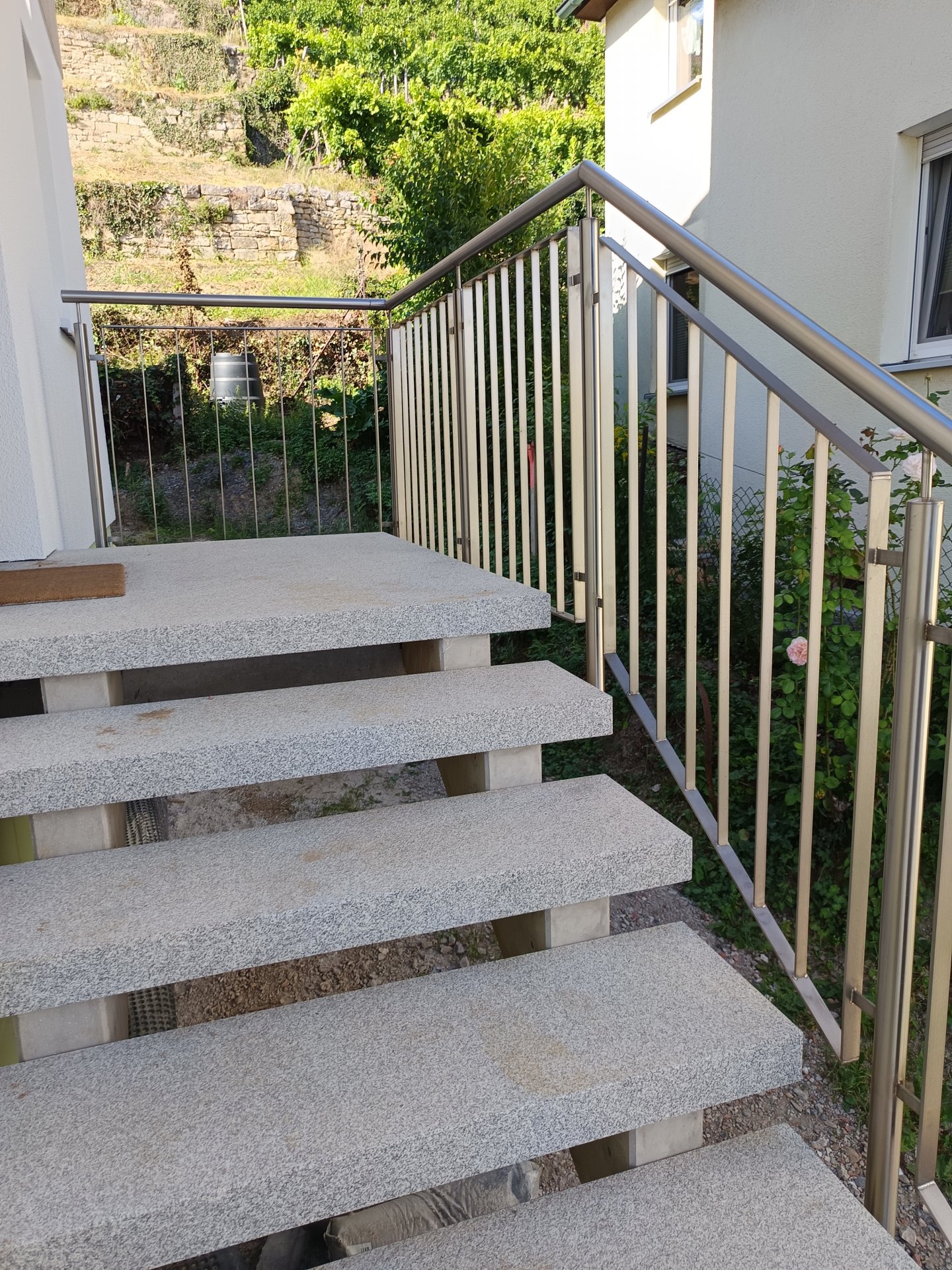

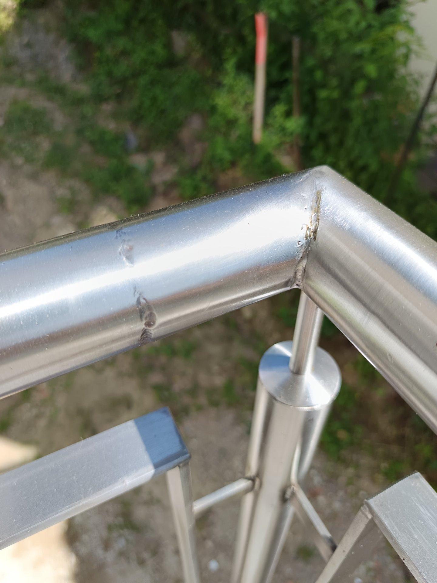

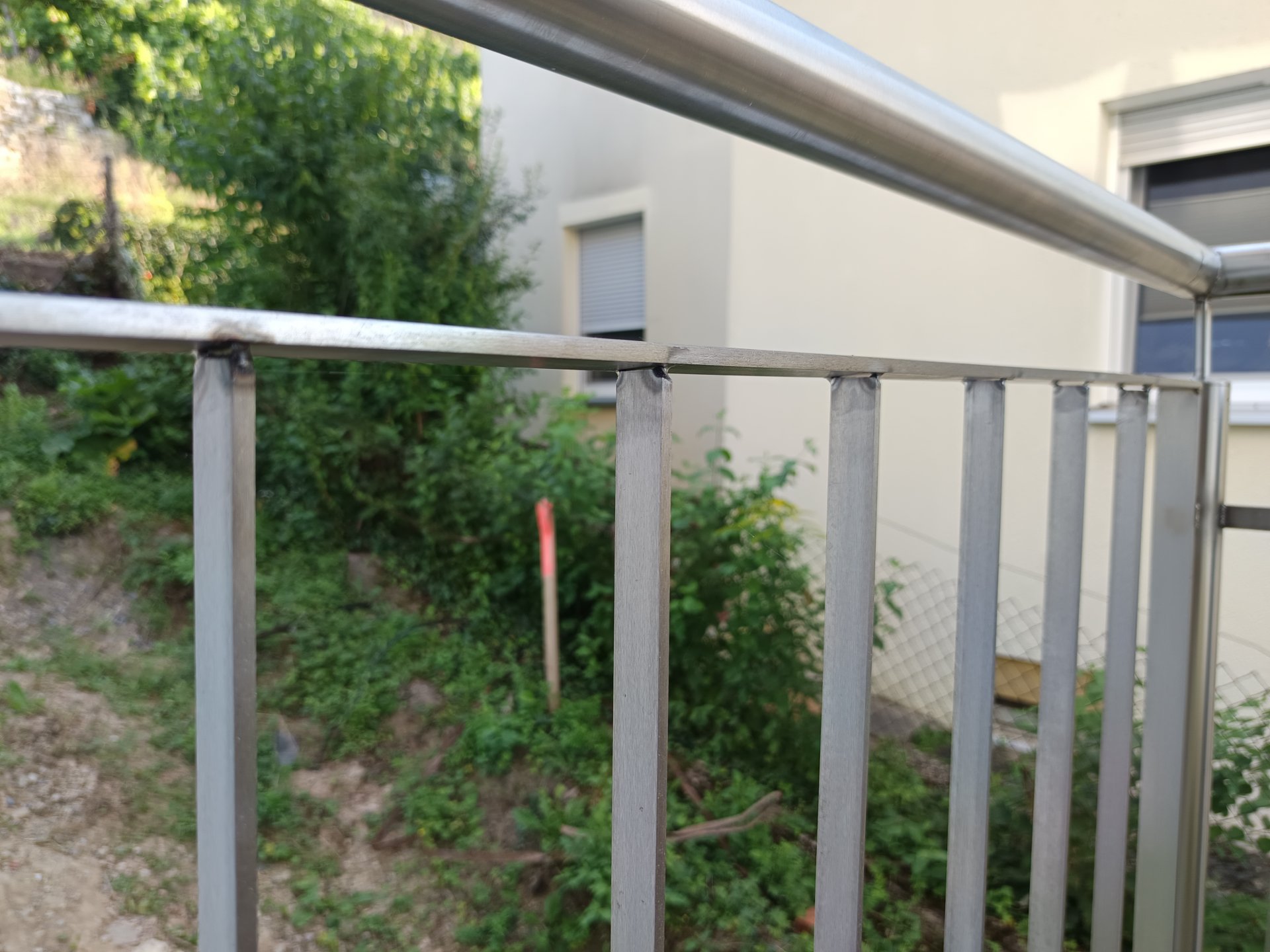

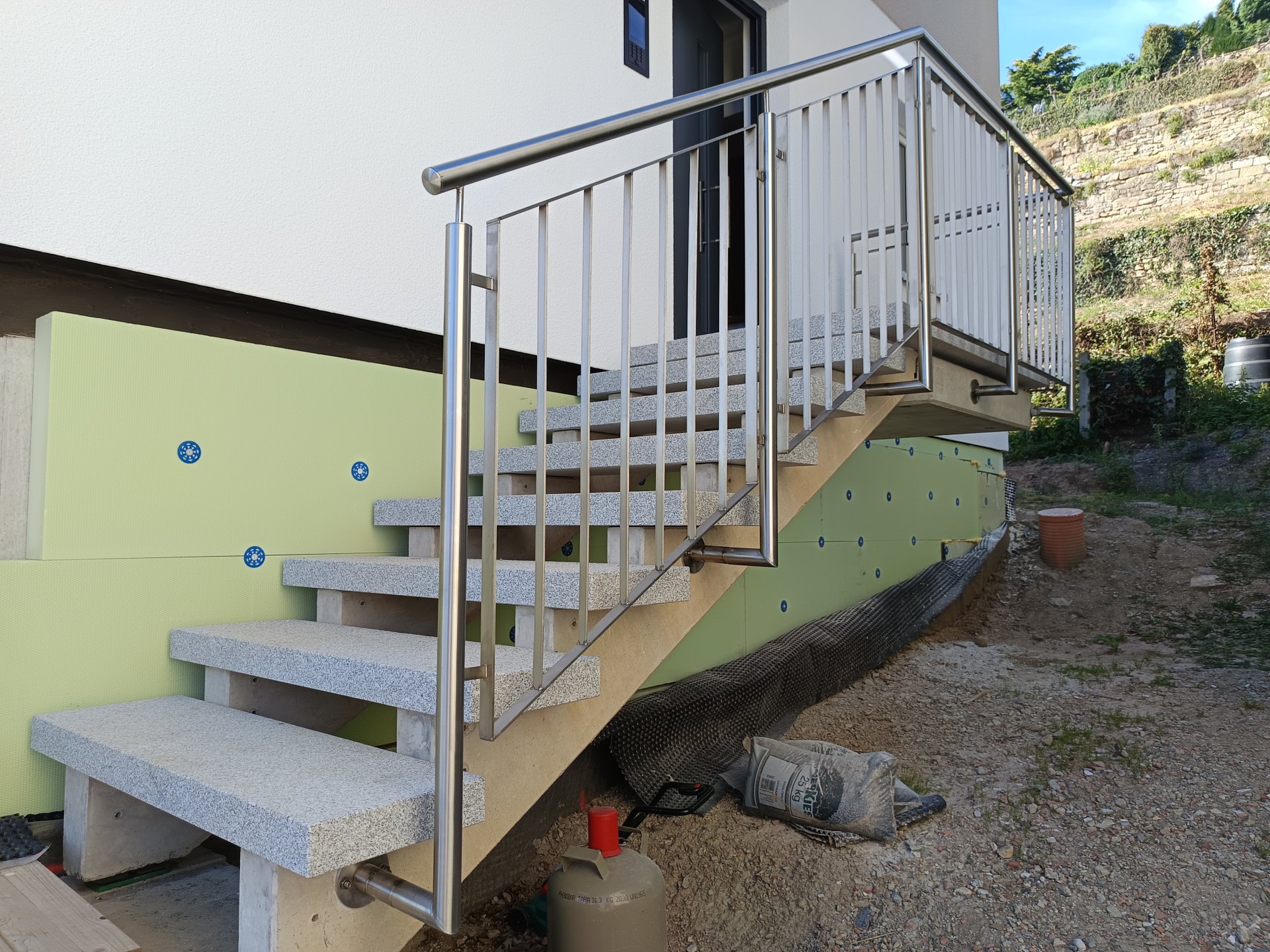

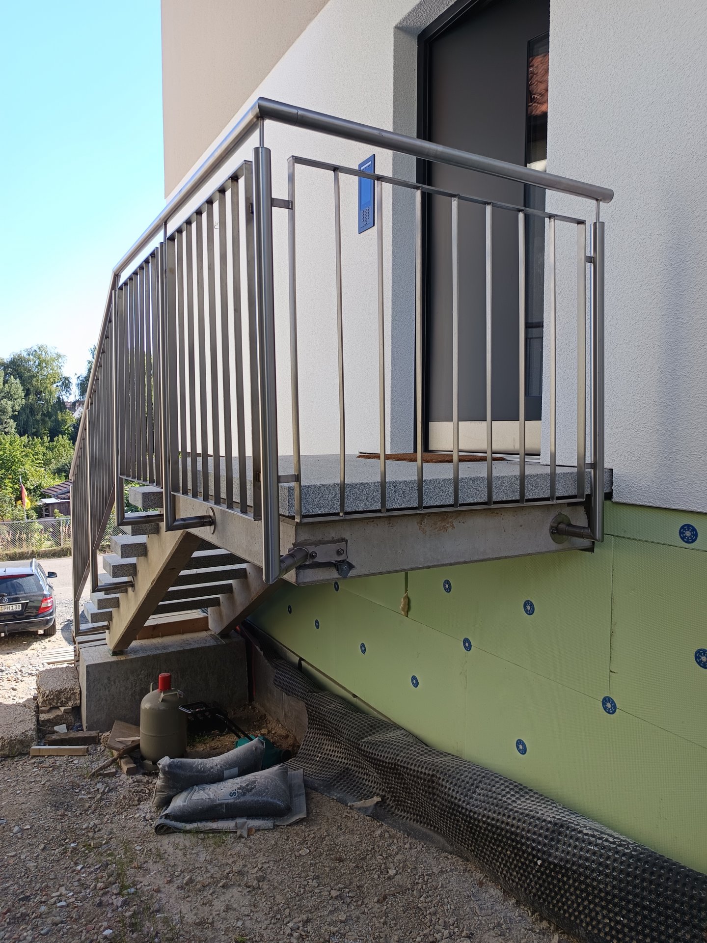

    wir wollten einem jungen Ärtlichen Handwerker eine Chance geben und bereuen dies nun.
    Für mich sieht das alles nach Pfusch aus. Hätte da noch ein paar konkrte fragen.
    Er hat die Treppe ausgemessen, war dann zu kurz. Dann hat er das Geländer nochmals verlängert.
    Spricht schon mal nicht für ihn.
    1. Sollten die Rohre nicht überall komplett umläufig verschweißt sein? Vorallem auch an den tragenden Teilen, hier geht doch sonst Festigkeit verloren? Seine Aussage:
      "allerdings schweißt man beim Edelstahl immer nur so viel wie nötig um die Veränderung der Gefügestruktur zu vermeiden bzw so gering wie möglich zu halten."
    2. Die häßliche Stelle am Handlauf an der er verlängert hatte sollte sich doch auffüllen und wegpolieren lassen?
    3. Der Handlauf hat noch einen Stahlteil dass dann in das vertiakle Rohr geht. Setzt man hier wirlkich einen Schweißpunkt. Bei anderen Geländern habe ich das noch nie gesehen.
    4. Alle Flansche bis auf einen sind zum Ausrichten mit Muttern hinterlegt und liegen damit nicht satt auf.
      Das sollte doch ordentlich gemacht werden? Oder kann man das so lassen und es sieht nur furchtbar aus?
    5. Verschweißt man die Streben eigentlich nicht mit einer Schwißnaht anstatt nur mit einer Punktschweißung?
    So ein Geländer ist ja nicht gerade günstig. Von daher würde ich zumindest erwarten, dass es gut aussieht und ordentlich gemacht wird.
    Danke für Eure Unterstüzung. Ich hoffe mit besserem Wissen hier besser auf Nacharbeit argumentieren zu können.

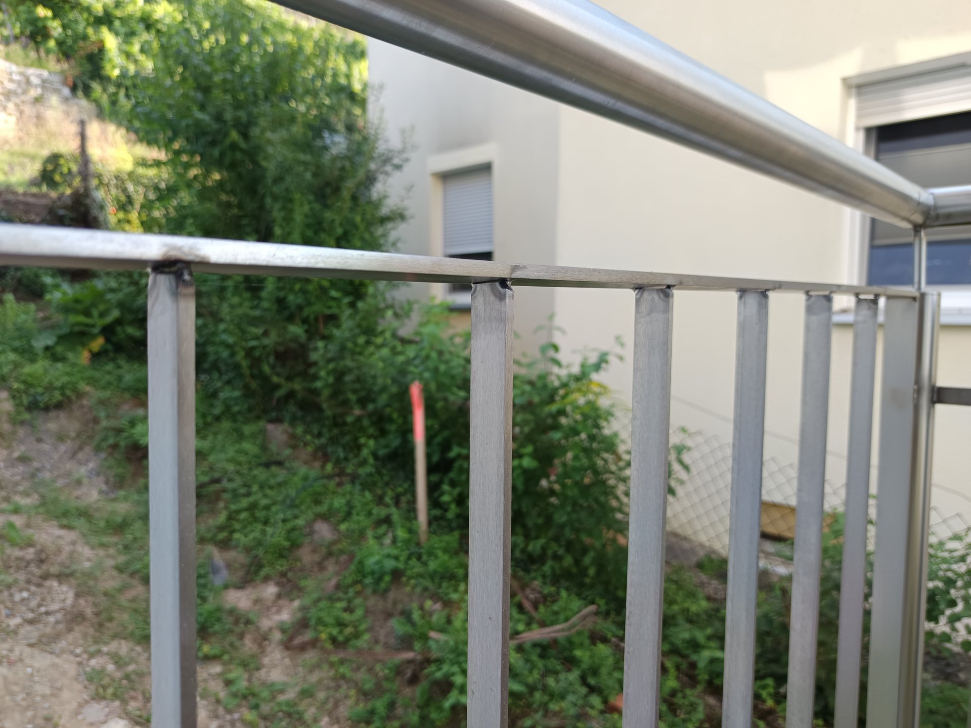

    Hat das Gelände sogenannte Entwässerungsbohrungen?
    Haben Sie kleinkinder oder ein Baby?
    Er ist eben noch am üben mit dem schweißen.
    Fazit: Kurze Sprossen im Geländer sind absoluter Murks genauso wie die wegebrannten Ecken bei den Sprossen das man sich noch gut verletzten kann, nach seiner eigenen Aussage müsste er es komplett austauschen. Verankerungen wo Beilegscheibe ist ist nicht kraftschlüssig auf dauer wird irgendwann wackeln . . Und wenn Kinder noch in das Spiel kommen dann sind die Abstände zu weit, zudem Abstände sprossen sind alle gleich , auf den Bild sehen die auch nicht senkrecht aus eher schief.
    Keine Abnahme unterschreiben, kein Geld bezahlen auf Nachbesserung bestehen

    Das sind 6 Bilder mit 6 nicht hinnehmbaren Mängeln.
    Das kannst du so nicht abnehmen, das ist teilweise Pfusch, teilweise unfertig.

    abbauen lassen, das ist doch Materialzerstörung und kein Werkstück

    Ich habe auch schon Eselstahlgeländer ausführen lassen. Diese waren auch erst zu kurz und mussten an diversen Stellen angestückelt werden.
    Die Schlosser haben dann alles voll verschweißt und danach verschliffen, da sieht man gar nichts mehr.
    Ich würde das verlangen (und dann auch extra bezahlen), wenn es noch nicht im Auftrag war.

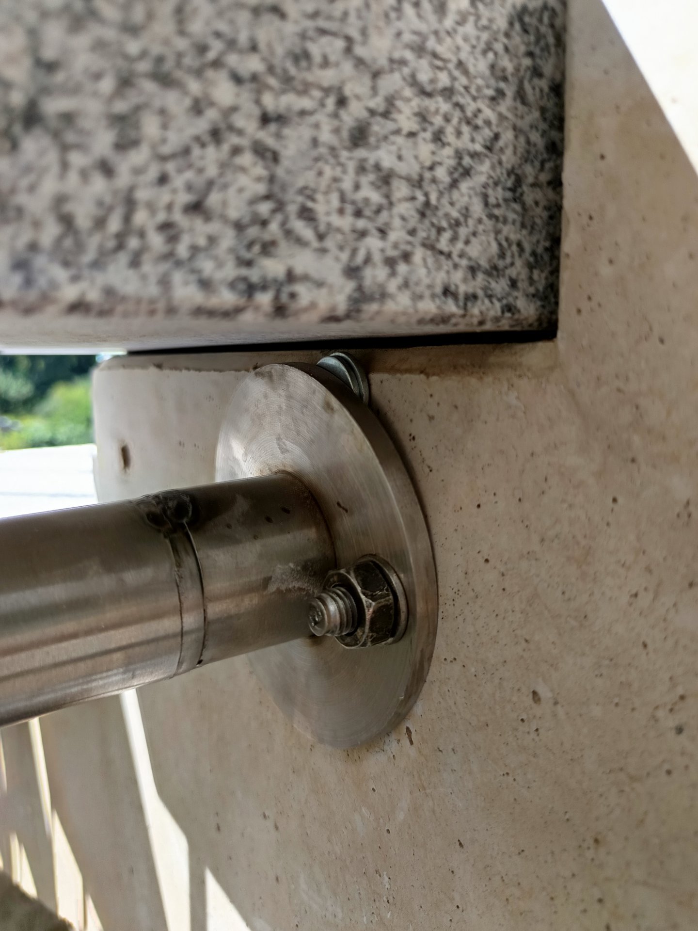

    Die Kopfplatten kann man auch mit Blechen hinterlegen, dann ist es nicht so punktuell.
    Wenigstens die Unterlegscheiben tiefer reinschieben und einmal umlaufend mit Silikon o.ä. verfugen.

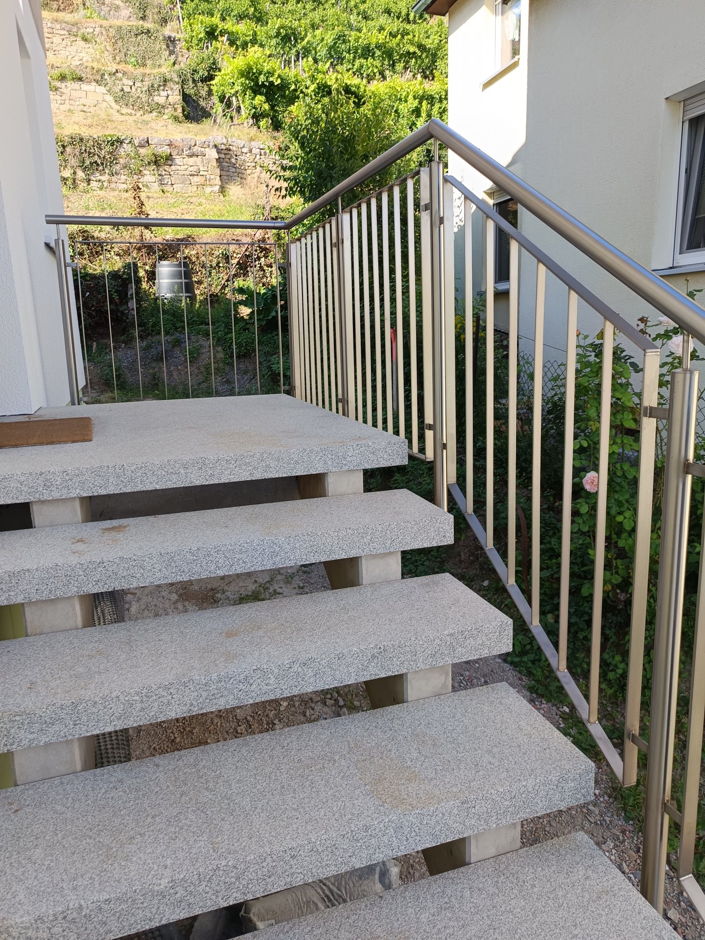

    Das maximal zulässige Maß zwischen den Geländerstreben beträgt 12cm.
    Wenn da mal ne Kopfplatte schräg ist, dann wär ich da nicht so kritisch, wer weiß wieviele Eisen im Beton der getroffen hat, da kann sich das Bohrloch auch mal bisschen verschieben.

    als gelernter Metallbaumeister gefällt mir das überhaupt nicht. Lass dir bitte die Berechnung der Dübelverbindung vorzeigen sowie die Statik des Geländers. Augenscheinlich wurden wenigstens Edelstahldübel verwendet. Die Verarbeitung sieht sehr unsauber aus. Das jemand nen Meistertitel hat sagt nix aber auch gar nix über sein Können aus. Wenn ich daran denke wer aus "unserem" Kurs sich Meister schimpfen darf :(. woher kommst du?

    also ich musste wirklich schmunzeln. Wie schon von vieler Seite geschrieben sollte sich der Handwerker schämen.
    Ich kann ja selber nur sehr schlecht Edelstahl schweißen, aber so schlecht wie auf den Photos würde ich es nicht hinbekommen :)

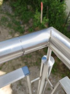

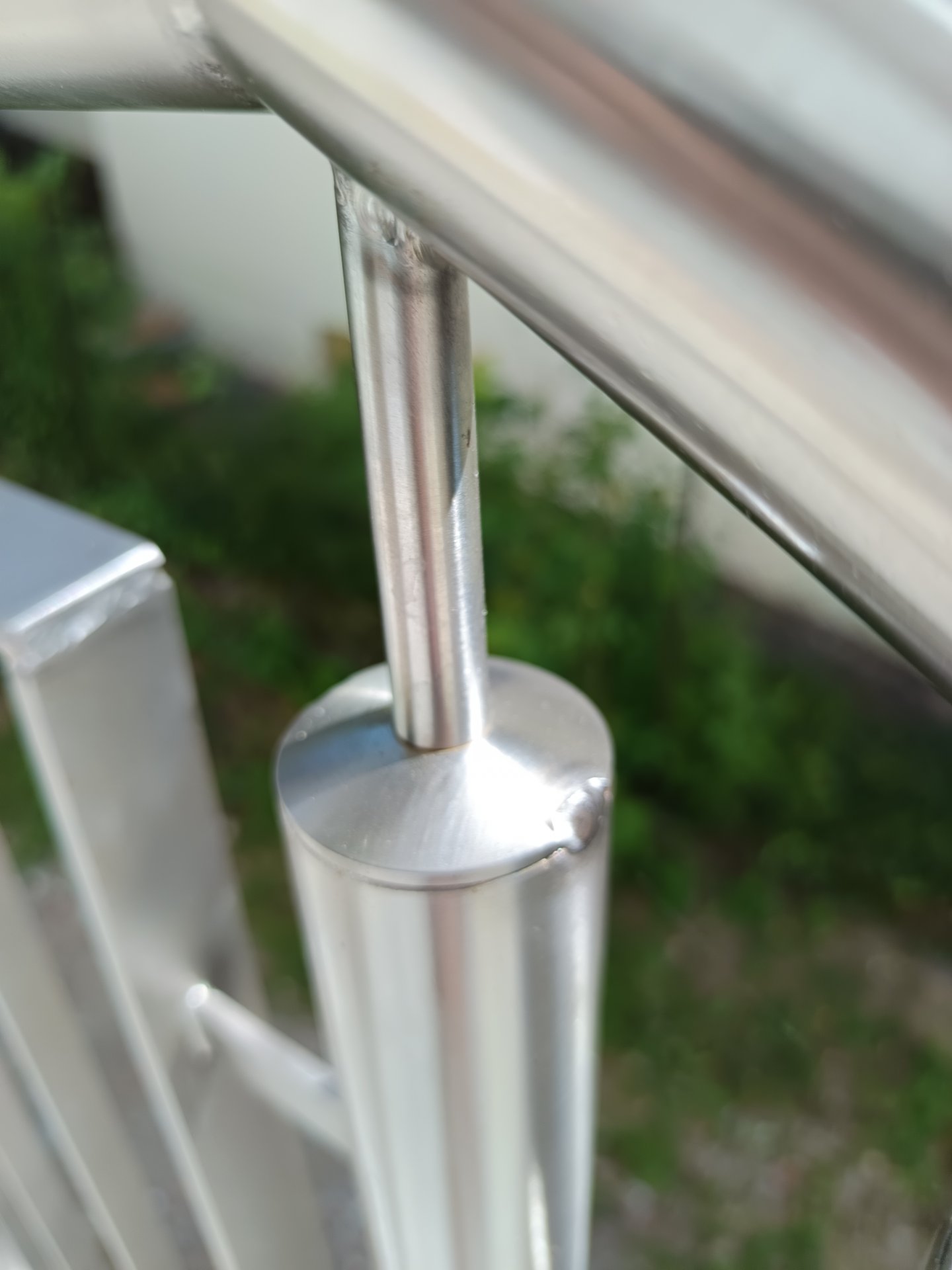

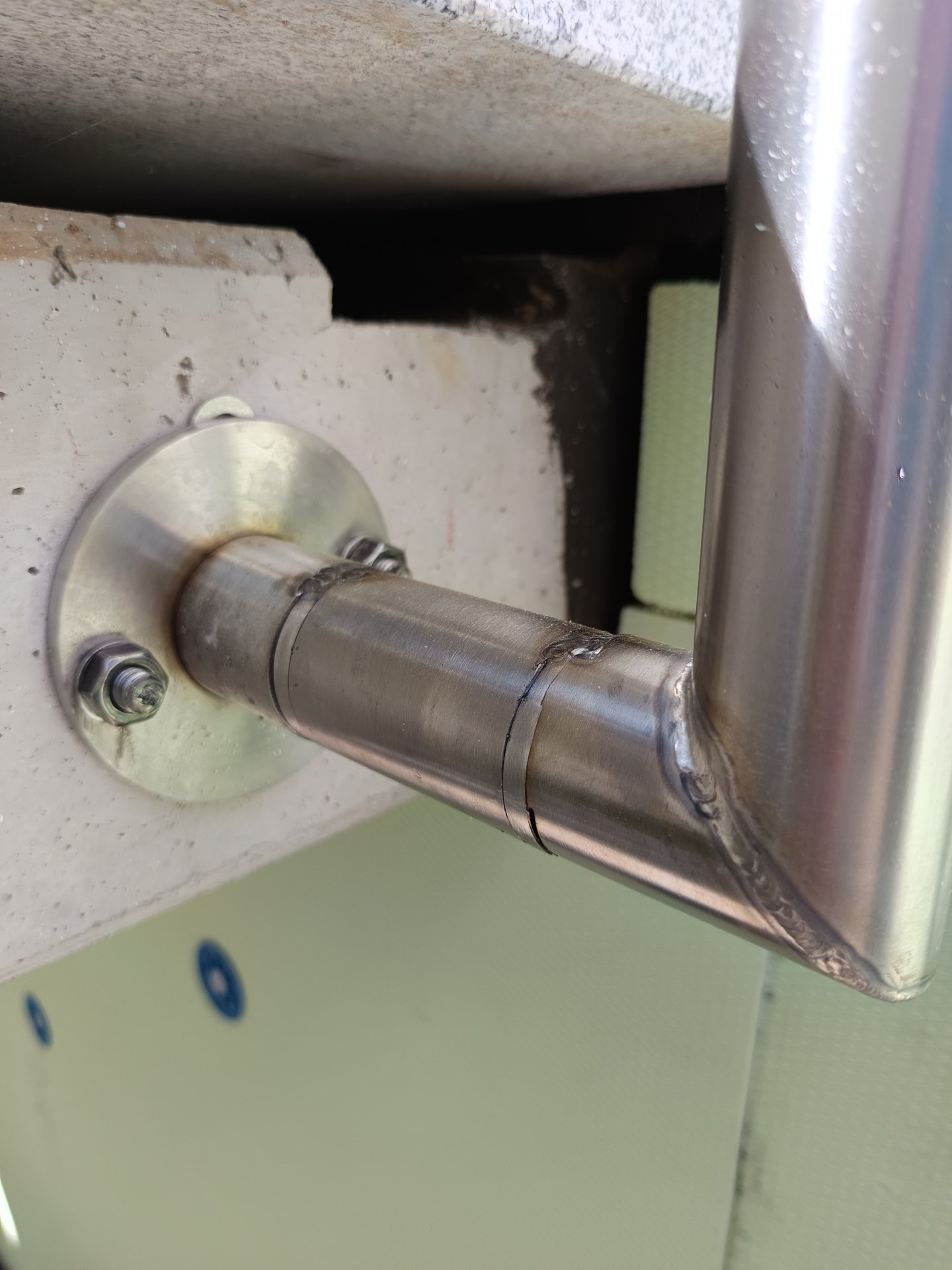

    Okay, also die "Fachmannkarte" wollte ich hier nicht spielen, aber wenn @Kriminelle mich schon markiert, dann einmal ausführlich:

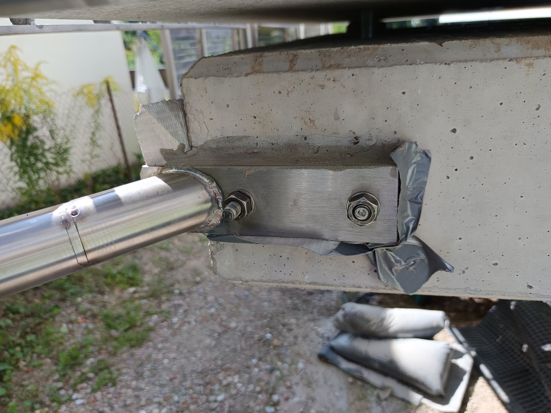

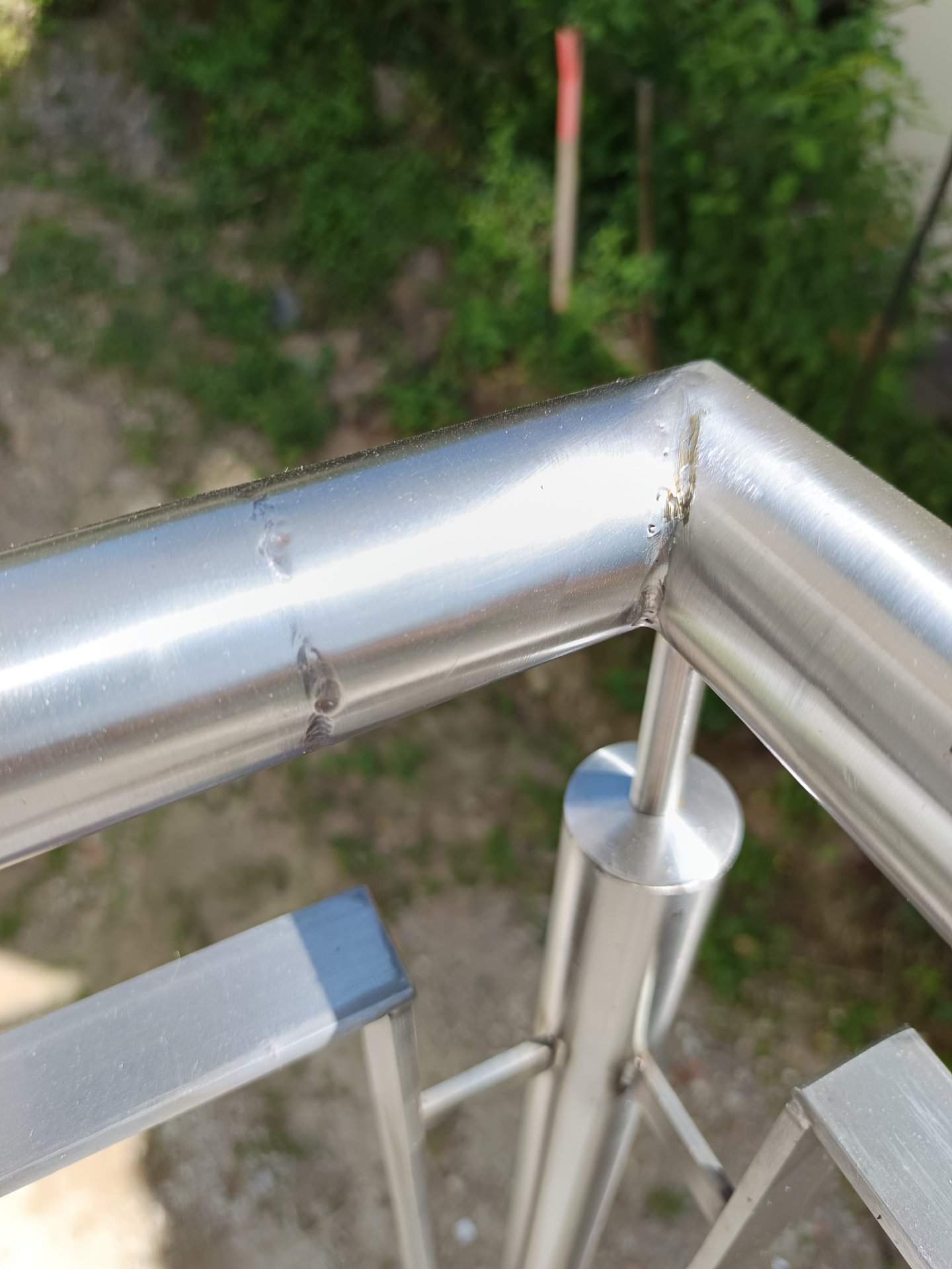

    Bild 1: Schweißungen ungenügend, Schliff schlampig, Nachbehandlung (Beizen) offensichtlich nicht richtig in der Kerbe
    Bild 2: Heftnähte sind ungenügend, Nachbehandlung nicht korrekt

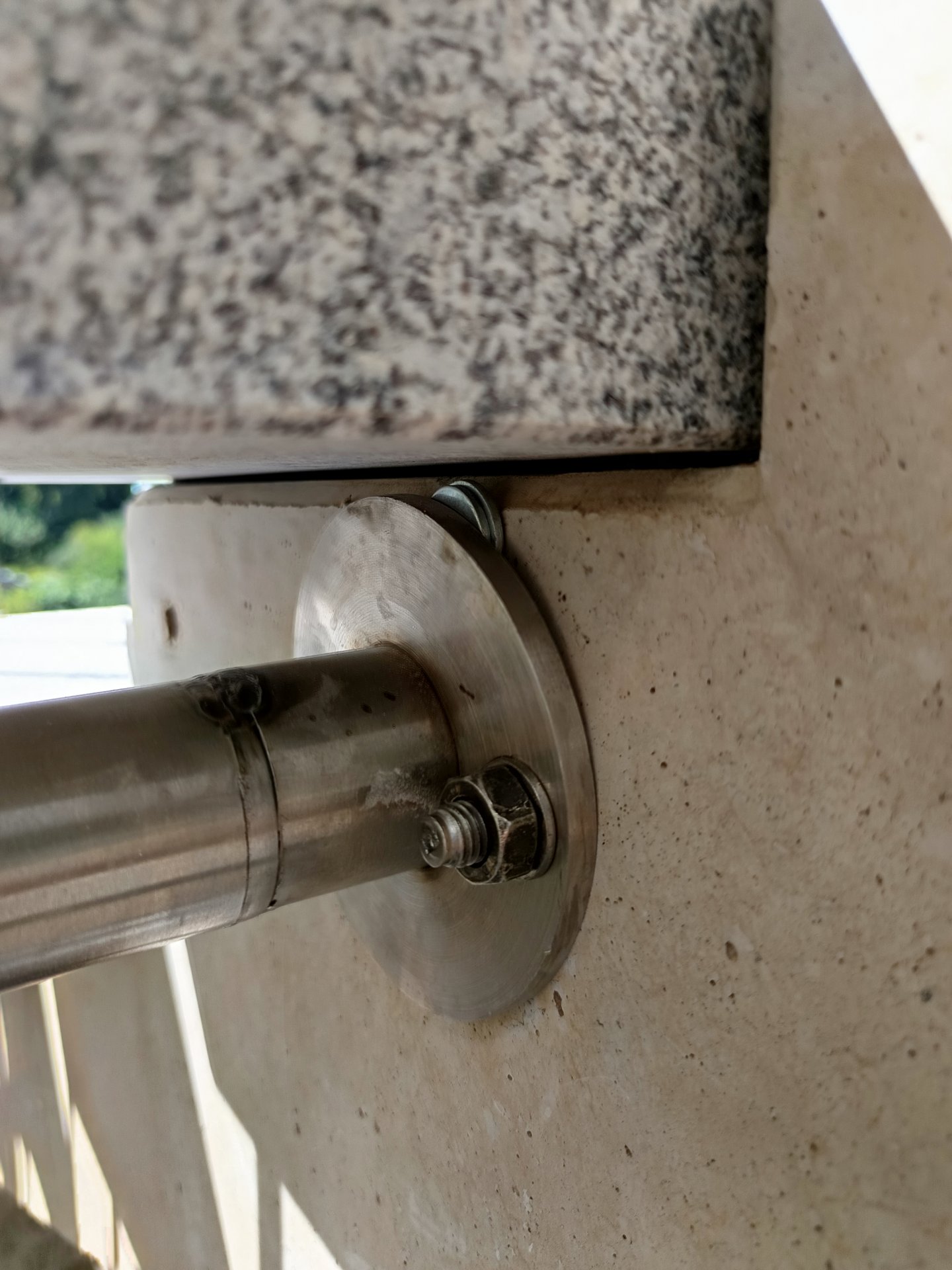

    Bild 3: Bautechnischer Pfusch, Unterlegebleche sind zulässig (Flächige Kraftverteilung), Scheiben oder anderer Bastelkram nicht. Das ist ein reeller Mangel in der Befestigung im Geländer, ein Prüfer würde dir das sperren.

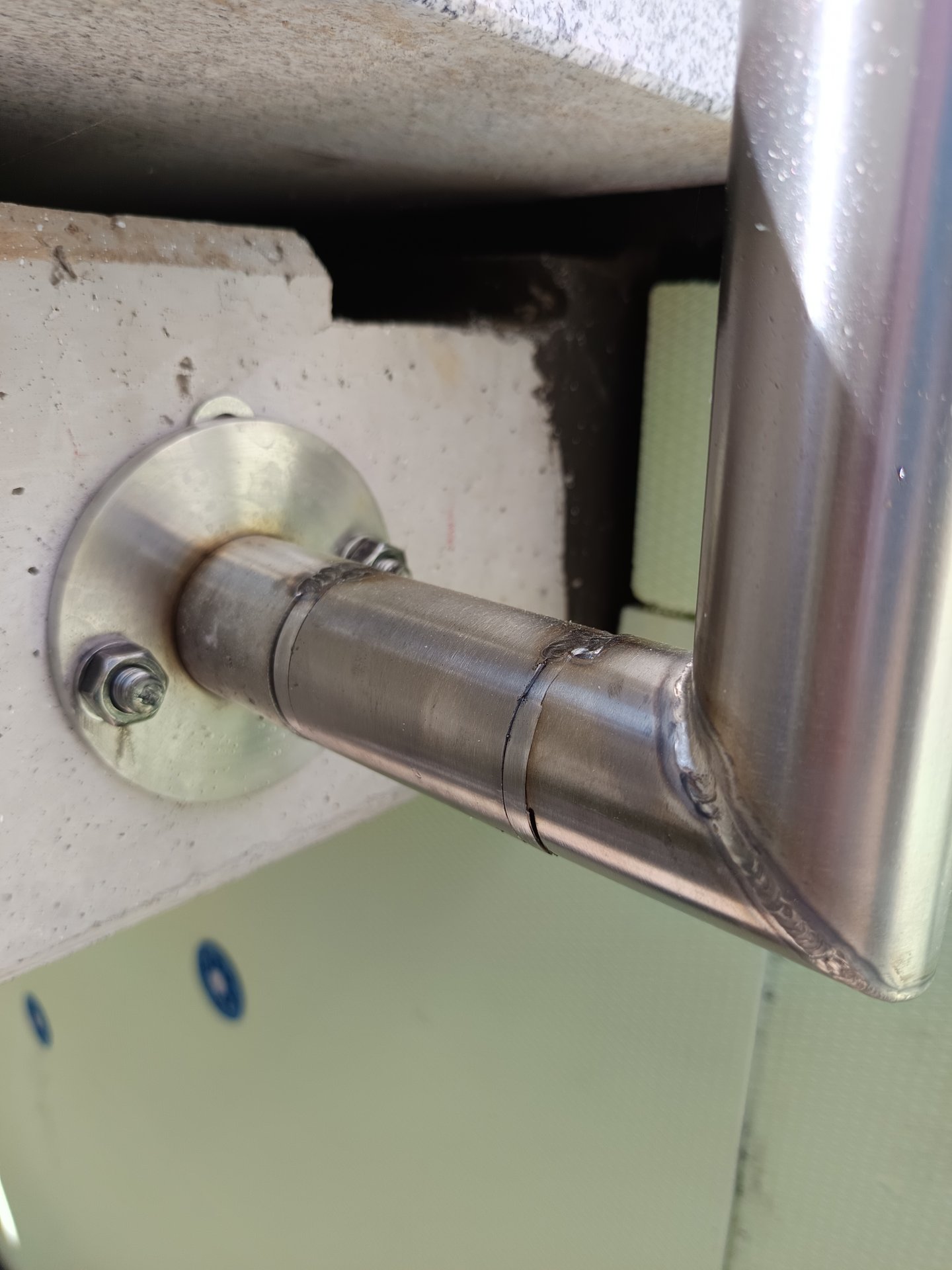

    Bild 4: Dübel falsch gesetzt (Verankerungstiefe links, Restgewinde rechts), Füllbeton fragwürdig (kann okay sein), Randabstand der Dübel fragwürdig (je nach System und Berechnung könnte das okay sein, glaube ich aber nicht), Schweißfehler (Heftnaht und Einbrand links, Schleifung an der Platte, Nachbehandlung)

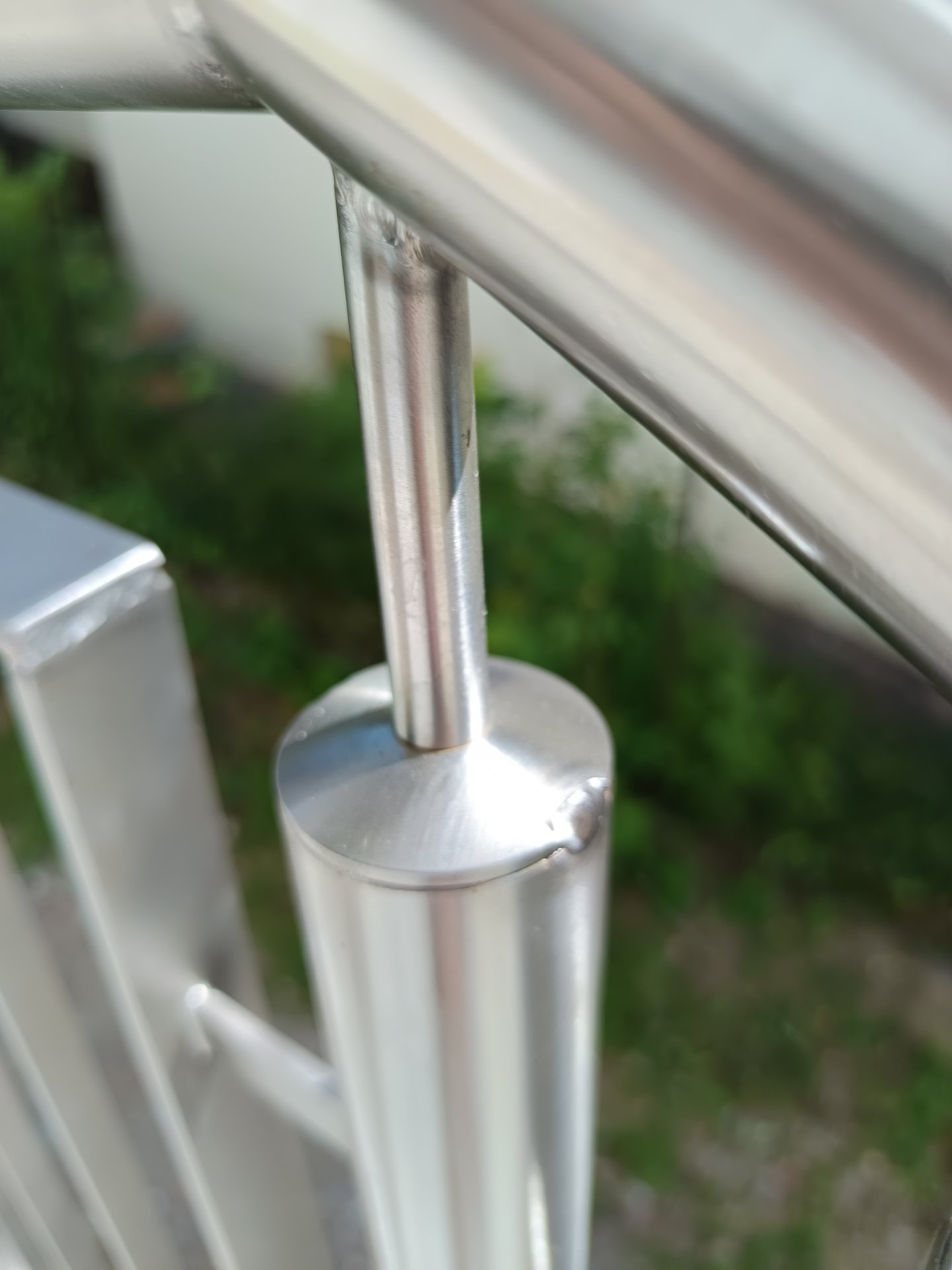

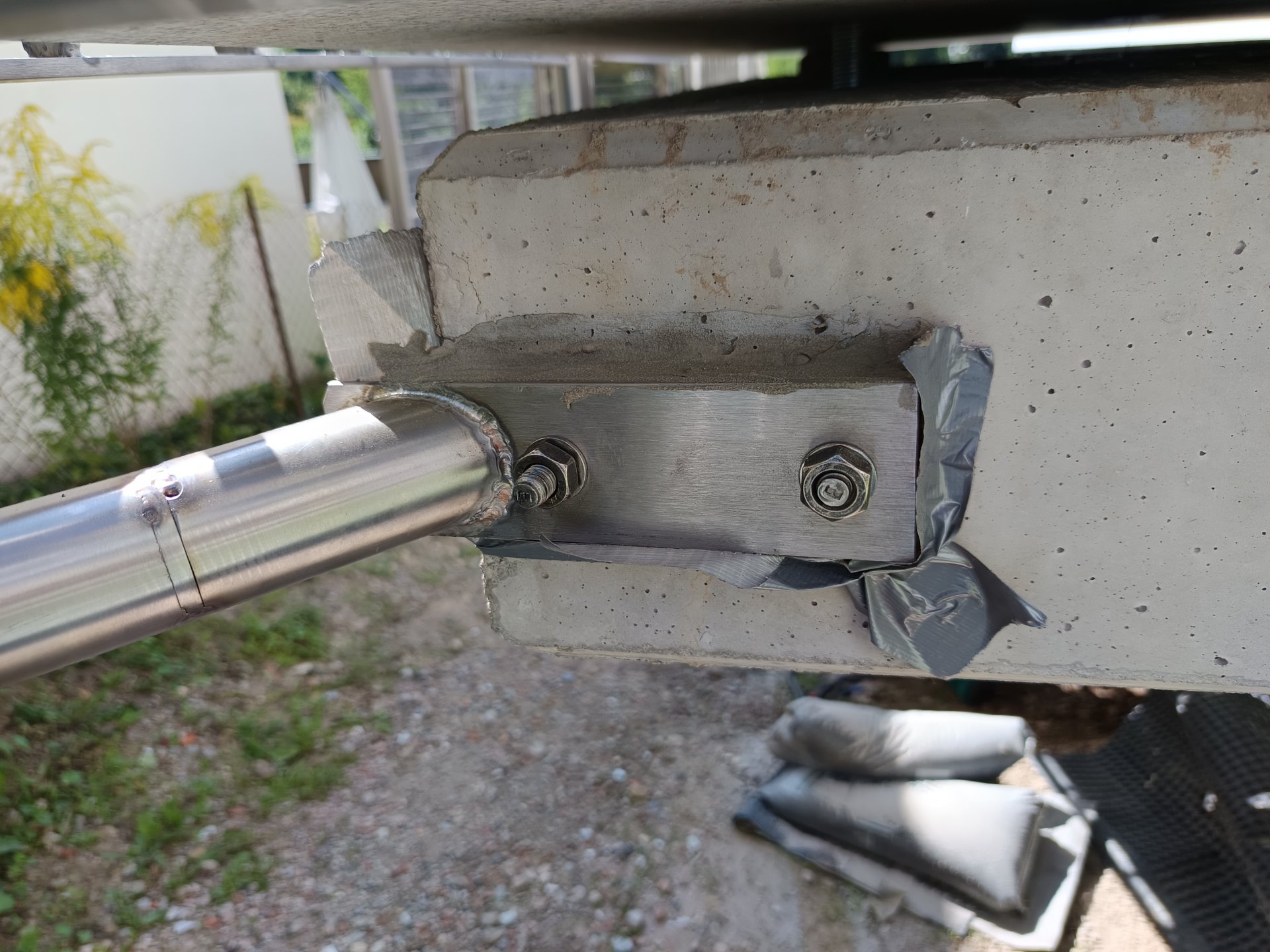

    Bild 5: Siehe Bild 3, zudem ist anfängliche Korrosion an der Konsole zu sehen -> Kontamination oder Fehlerhafte Nachbehandlung.

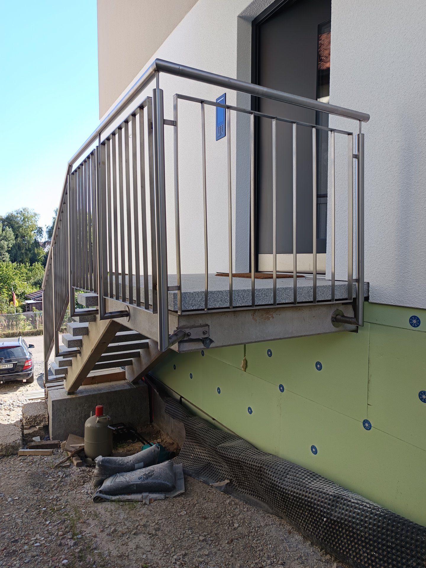

    Bild 6: Unabhängig vom Bautechnisch falschem Abstand der Sprossen ist es unzulässig, diese zu heften. Das sind Sicherungseinrichtungen, die müssen durchgeschweißt werden.
    Ganz ehrlich: Ich glaube nicht, dass dieser Lieferant das korrigieren wird und kann.

    Und mal ganz abgesehen von der Ausführung hätte man doch mit der richtigen Planung einiges vermeiden können.
    Kann mir doch keiner erzählen dass ich auf einmal am
    Anschluss 3x anstückeln muss. Der hat sich doch um
    20cm vermessen. Mindestens eine Schweißnaht hätte man sich sparen können

    meinst du Bild 5?
    nein, das ist so richtig.
    Die Konsole ist eine Muffe mit festem Maß, der Winkel vom vertikalen Rohr kann direkt auf die Konsole geführt werden, muss aber nicht. Ein Zwischenstück als Passlänge ist hier in Ordnung.
    Nicht in Ordnung ist, dass tragende Komponenten (Muffen und Innenrohre "Ringe") nur geheftet sind.
    An diesem Geländer will man sich nicht festhalten, wenn man mal ausrutscht.

    Ich meinte eigentlich Bild 1 aber das wird dann da das gleiche sein wenn der Winkel auch ein Fertigteil ist… dachte das wurde auf 45 grad geschnitten und an der Ecke zusammen gesetzt

    Stimmt, Bild1 ist wirklich unschön. Da die Rohre normalerweise in 6m Längen gehandelt werden und der Winkel kein Fertigteil sein sollte, hat hier wieder jemand gepfuscht.
    Das würde man aber nicht sehen, wenn der Täter vernünftig schweißen könnte.

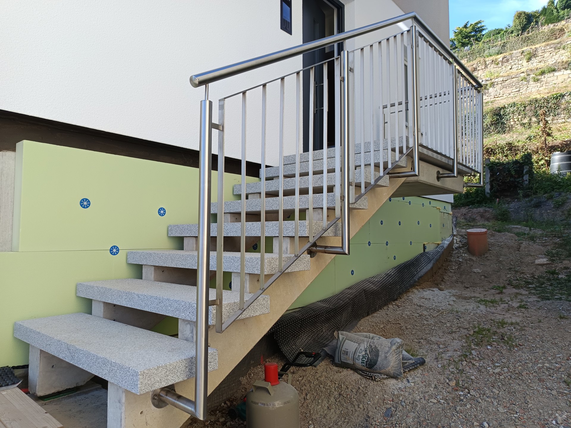

    Zu den L-Steinen:
    Ja das sieht leider noch so aus. Langes Thema mit der Erdbaufirma, da waren auch noch andere Sachen. Haben dann einem Rabatt zugestimmt :(
    Zum Geländer hab ich noch Bilder angehängt.
    Kosten 1400 € für das Material und 1350 € für die Arbeitszeit die mit 20,8 h berechnet ist.
    Mit MwSt.: 3272 €

    Ja der hatte das Geländer gebracht und dann war der Abstand zur Wange zur kurz. Dann hat er das unschön verlängert.
    Was macht man denn am besten in so einem Fall?
    Wir telfonieren die Woche noch mit ihm. Am liebsten wäre es mir er nimmt das wieder mit und gibt uns die Anzahlung für das Material zurück.
    Glaube auch nicht, dass er das noch hinbekommt.
    Mit einem Gutachter habe ich heute auch telefoniert. Der hat vorgeschlagen zur Abnahme zu kommen und die mitzumachen, kennt sich mit Metallarbeiten allerdings nicht aus und müsste dann erst wieder die Vorschriften raussuchen. Hört sich auch nicht so gut an.
    Bin für TIps offen. Und vielen Dank für die detailierte Antwort zu den Bildern.

    Aus der „Ferne“ sieht es ja ordentlich aus.
    Ist aus meiner „Erfahrung“ (zu) günstig. Vor über 10 Jahren hieß es schon, ca. 600€/lfd m. Bei einem Profi würde ich eher 5k€ tippen. Der nimmt dann auch keine Abdeckkappen an den Enden. (bei meinem ist das (optisch) aus einem Stück)
    Ein Gutachter aus einer anderen Branche hilft nicht wirklich.
    Fred Astair, Phil1384 und Fasanenhof gefällt das.

    ja aus der Ferne ist es ok. Auf dem Bild kommt das nicht rüber aber das kleine Stück ist etwas verschoben wie ein Parallelogramm.
