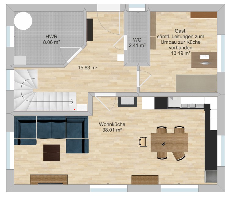

    Ob das aus einem Katalog Stammt kann ich nicht sagen. Ich habe diese wünsche gezeichnet und vermessen. So wurde das meinem Bauunternehmen von mir mitgeteilt und grob vorgeplant. Den Eingang möchte ich nicht seitlich haben.. daher muss ich leider mir den Ausrichtung leben. Wenn man aus diesem grundriss viel machen könnte.. wäre ich dankbar über Infos.. deswegen bin ich hier.

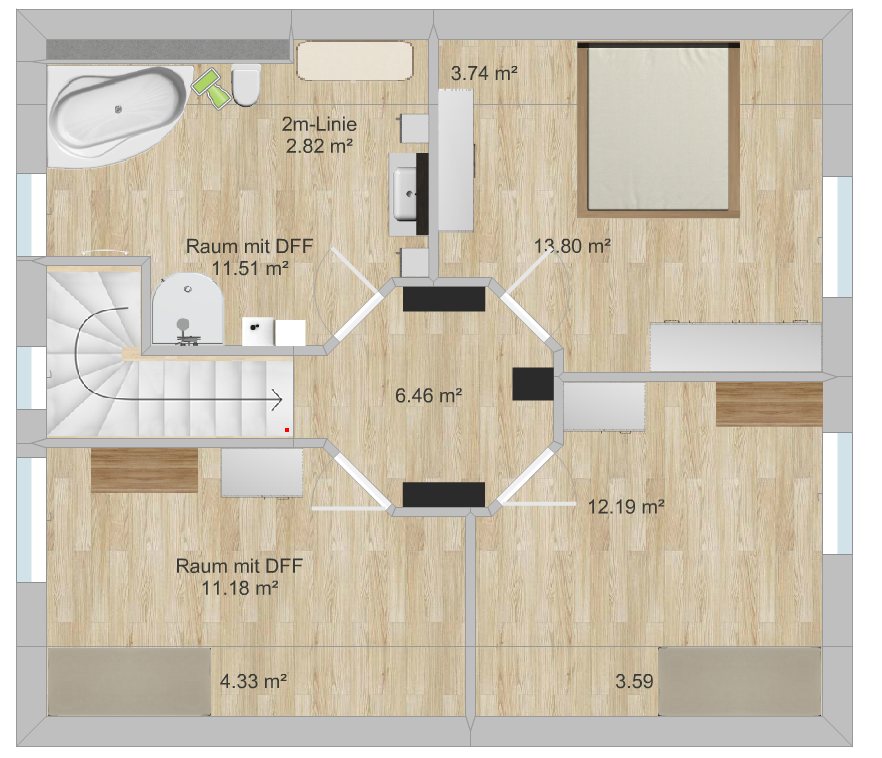

    Das OG finde ich ehrlich gesagt Katastrophe. Ich kann nicht glauben, dass ein Architekt so unpraktisch die lange Seite der Treppe ins Haus rein plant und ein Riesenbad ohne Ausstattung.
    Wenn da jetzt noch Bidet, Sauna und zwei Waschbecken drin wären OK, aber 14qm für Wanne, Dusche, Klo und Waschbecken ist krank ! Das geht auch mit 8qm.
    Fenster sind ebenfalls alle viel zu klein, die Mindestfläche wird nur durch die Bodentiefe erreicht.
    Bodentiefes Fenster im Bad direkt neben der Dusche? Naja wers braucht.

    Anbei zwei sehr dicht am Endergebnis orientierte Skizzen. Unter Haus ist etwas kleiner als das, was ihr bauen möchtet. EG.jpg OG.jpg
    Falls sich das Konzeppt mit der Wohnküche nicht bewähren sollte, haben wir die Möglichkeit das Gästezimmer zur Küche umzubauen weil die elektrischen Anschlüsse weitestgehend mit denen in der geplanten Küche identisch sind. Nur die Dose für eine Dunstabzugshaube fehlt, lässt sich aber leicht nachträglich einbauen.
    Der Sanitäranschluß wird durch die Waschbecken im Bad sichergestellt.
    (Hauseingang ist die Nordseite des Gebäudes, Giebel befinden sich an Ost- und Westseite, Flächenangaben entsprechen der Grundfläche und entgegen der Skizze befindet sich an der westlichen Giebelwand im Bereich der Treppe nur ein großes Fenster in Höhe des Dachgeschosses)

    Ich sehe da garkeine Fehlplanung im eigentlichen Sinne. Das Bad gehört noch gründlich überarbeitet, aber das tangiert die Wände zu den anderen Zimmern nicht. Lediglich an der Traufseite würde das Bad gewinnen, wenn man da eine Drempelwand einzieht, wo die 2m-Höhenlinie verläuft: dann bekommt man trotz weniger Bodenfliesenfläche gefühlt sogar ein größeres Bad. Auch die Anordnung der Sanitärobjekte würde ich dann neu planen.
    "Hutzeltüren" sehe ich keine: ob 201 oder 213 Rohbauhöhe, da kann man sich streiten - aber 88.5 Rohbaubreite sind - barrierefreies Alterswohnen sehe ich in einem klassischen Anderthalbgeschosser ohnehin nicht - ein normal ausreichendes Maß. Da muß man sich nicht jedesmal einen Arm auskugeln, eine Krankenzimmertür zu öffnen.
    Falsch ist der Entwurf keineswegs. Ich finde lediglich, daß er wie ein mehr als sechzig Jahre altes Siedlungshaus mit eingefügtem Kniestock, ausgeschlagenen Fensterbrüstungen und abgebrochenem Hasenstall aussieht. In so einem Haus erwarte ich den Herrn mit Mittelscheitel und die Dame mit Faltenrock. Wenn Euch das gefällt - bitte. Meins wäre es nicht für geschenkt, aber objektiv falsch ist da nichts dran.
    Im Grunde kann man das so bauen. Allerdings würde ich an Eurer Stelle eher mit dem Wurmwichtel-Gegenentwurf liebäugeln.

    Der "Brüller" ist das "wurmwichtel-Häuschen" aber auch nicht. EIngang/Flur ca. 16 m², Wohnen/Essen/Küche 38 m². Das passt für mich das Verhältnis nicht. Alles viel zu verwinkelt. Kostet unnötig Platz. Und die Couchecke misst 3,5 m x 3,5 m?
    Und der Oktagon-OG-Flur ist auch "Geschmacksache".
    Da ist die Basis vom "Maddin" jedenfalls besser!

    Beim Betreten des Hauses sieht man die Treppe zum DG nicht. In den fast allen Gebäuden wird sie hinter der Eingangstür in die Seite gepresst.
