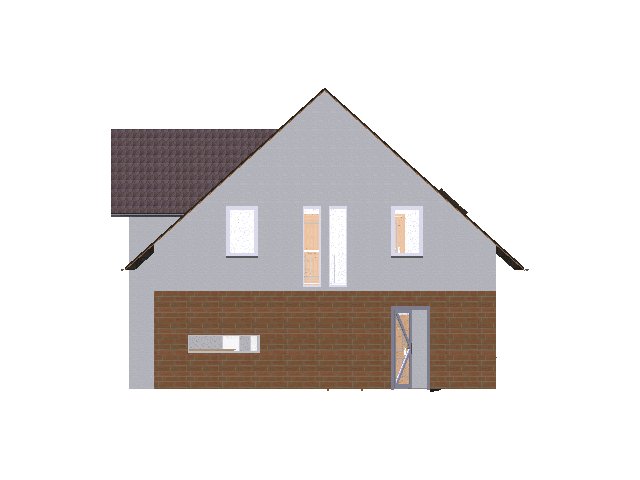

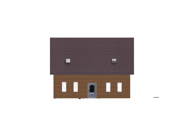

    Hallo in die Runde,
    unser "kleines" Projekt steckt jetzt schon eine ganze Weile in der Planung, so ganz sicher sind wir uns mit dem Grundriss jedoch noch nicht.
    Eh wir an Bauunternehmen herantreten wollen wir möglichst sicher sein was es werden soll.
    Grundidee zum EG:
    Offener Wohn-Essbereich
    Gästezimmer bzw. Schlafzimmer im Alter
    Bad mit Bodentiefer Dusche, Seiten einklapbar
    Vorratsraum um geringen Platz in der Küche zu kompensieren
    Küche mit Kochinsel, Hochschränke in der Wand
    Panoramakamin als Raumteiler (größe in Plan vielleicht übertrieben ;) )
    Fragen zum EG
    Küche, ist ein Abtrennung mit Glasschiebetüren auf ca. 2,7m optisch gut lösbar und bringt es geräuschtechnisch überhaupt etwas?
    Ist die Kochinselidee auf 2,7m sinnig?
    HWR, zu klein bzw zu verschachlet (Heizung über Luftwärmepumpe oder Gastherme, Lüftungsanlage)?
    Ist die Aufteilung sinnig oder sind grobe Fehler in den Größen vorhanden?
    Grundidee zum OG:
    Ankleide für die Frau :D
    2 Kinderzimmer
    Raum hinter der Treppe offen als Dekofläche und für den Lichteinfall.
    Fragen zum OG

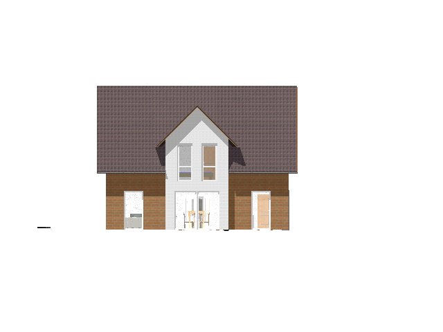

    Der Kapitän soll als Schlafzimmer dienen, sind hier 3,9m x 2,9m ausreichend? Muss die Dachkonstruktion des Kapitäns zwingend mit Wänden abgefangen werden?

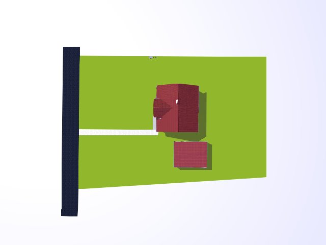

    In Bezug auf die Lage haben wir ca 1.400 qm Bauland am Dorfrand zu verfügung. Westlich kleiner Bach+Wald, nördlich weitere ca. 6000qm Wiese, östlich unbebaute Fläche (mal schaun wer dort zuschlägt), südlich Stichstraße Kopfsteinpflaster. Begrenzungen durch einen B-Plan liegen nicht vor.
    Feuer frei ;)

    Meine Empfehlung:
    suche im Internet nach einem Grundriss eines Fertighausherstellers und passe diesen ein wenig an.
    Da sind so viele handwerkliche Fehler drin.
    Von außen hui, innen pf......
    Nur ein paar Punkte:
    WC EG funktioniert nicht, zu klein. Hinter dem WC brauchts mind 25cm für den Spülkasten
    Treppe mitten im Haus, aber nicht mal ans Foyer angeschlossen.
    Wohnen zu klein und man schaut gegen die Wand (scheint aber der neuste Trend zu sein hier im Forum)
    Küche zu klein und zu eng. Irgendwie sollte die Insel halt rein und dem hat man alles geopfert.
    im OG geht der Kamin mitten durchs Zimmer. An der Wand ist er, aber halt nicht im Eck
    Die Stellfläche hinter der Treppe.... die Fläche bleibt bei dem Grundriss übrig und dann überlegt man sich halt eine Begründung.
    Dann steht das Haus mitten im Grundstück. Lange Anschlussleitungen 0 hohe Kosten. Lange Zufahrt = hohe Kosten und häßlich.
    Erfahrungsgemäß nutzt man nur einen Garten. Den vor oder den hinter dem Haus. Der vor dem Haus ist riesig und bringt nichts.
    Das Grundstück ist zereteilt ohne einen Mehrwert zu haben.

    Ich denke ihr solltet das gundsätzliche vorgehen überarbeiten:
    Ihr wollt also einen Grundriss selbst entwerfen und damit dann zum Bauunternehmer gehen? Ich denke ihr solltet den "Umweg" über einen Architekten gehen. Der kann dann auch noch so einiges an dem grundriss verbessern, bzw. neu machen. Ich verstehe nicht ganz warum so viele meinen sich den Architekten sparen zu können. Unterm großen Strich macht es sich denke ich gar nichts, und ihr habt bei einem Architekten auch einen Ansprechpartner der für EUCH arbeitet. Wollt ihr auch die Bauaufsicht komplett selbst machen??
    Diese Diskussion wurde hier schon oft geführt. Meine Meinung hierzu ist ganz klar: wenn man nicht aufgrund der Marktsituation auf einen Bauträger angewiesen ist, auf jeden Fall mit einem selbst beauftragtem Architekten. Resultiert in den allermeisten Fällen in einem guten (besseren) Grundriss, und spart einem oft ne Menge Stress. Bauen ist schon Stress genug.
    Nur mal so ein paar Dinge die mir spontan auffallen:
    - WC im EG funktioniert nicht, zu klein oder Dusche weglassen.
    - Wohnzimmer: Ist ein Krampf. Ich denke hier wurde versucht mit Gewalt den Kamin und ein bodentiefes Fenster reinzupressen. Ergebnis ist eine wirklich kleine Sitzecke mit Blick in den dunklen Raum, verlorener Platz vorm bodentiefen Fenster, usw.
    - Esszimmer, recht schmal, dafür ein langer Schlauch mit irgendwie totem Raum vor dem Treppenhaus.
    - HWR: reicht für die Technik und n paar schmale Schränke für Putzmittel usw., passt.
    - Schiebetüren Küche: wo sollen die hin schieben?? funktioniert nicht
    - Küche: warum unbedingt Kochinsel? Wenn du das Fenster mit Brüstung machst und dann eine U-Küche davor, dann ist die Küche gefühlt riesig und sehr gut nutzbar. Das U dann so platzieren dass zum Esstisch ein freier "Flügel" steht. eventuell extra breit mit Schränken von beiden Seiten. Kommt dem Esszimmer zugute und es strukturiert den Raum
    - Was ist ein "Kapitän" ???
    - Dekofläche hinter der Treppe: wer`s mag. Klingt für mich nach: hmmm, da war ne Fläche über, da machen wir mal deko draus. Schmutzfänger und unnötig. Ich würde das als Gerümpellagerfläche titulieren.
    - Bad OG: ohne Dusche ?? Die könnte dann z.B. in die "Dekofläche" und dann den Zwickel von Kind 2 abschneiden wenn ihr Tageslicht im Flur oben haben möchtet.
    - Elternschlafzimmer ist knapp könnte aber funktionieren.
    Wenn allerdings alle o.g. Punkte verbessert werden sollen könnte / wird es auf einen komplett neuen Grundriss hinauslaufen. Das Grundproblem ist denke ich dass die Größe des Hauses für das Raumprogramm im EG recht knapp ist.

    Ah, da war Andybaut schneller. Deckt sich ja zum größten Teil mit meinem Post. Auf das Grundstück bin ich jetzt noch gar nicht eingegangen, aber bei der Größe wird sich schon das richtige Plätzchen für das Haus finden.

    Mit dem "Kapitän" ist der Zwerchgiebel gemeint, der original Kapitänsgiebel ist eigentlich ohne Kniestock, mit steilerem Dach.
    *bisüberbeideohrenschmunzel*
    mir sieht es ganz danach aus, als sei genau das gemacht worden. Der Grundriß kommt mir nicht unbekannt vor - ich glaube, von einem der Porenbetöner. Gewürzt mit einem Schuß V*****ck, würde ich sagen.
    Das Gäste-WC ist vollgestopft. Nimm´ die Dusche raus, dann geht die Tür auch nach innen auf. Den Modekamin würde ich weglassen.
