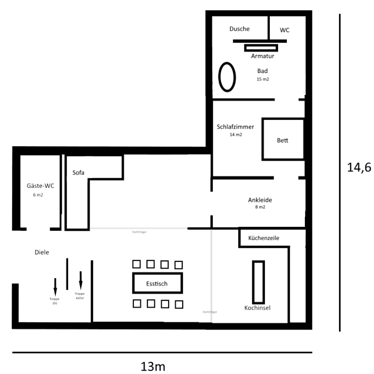

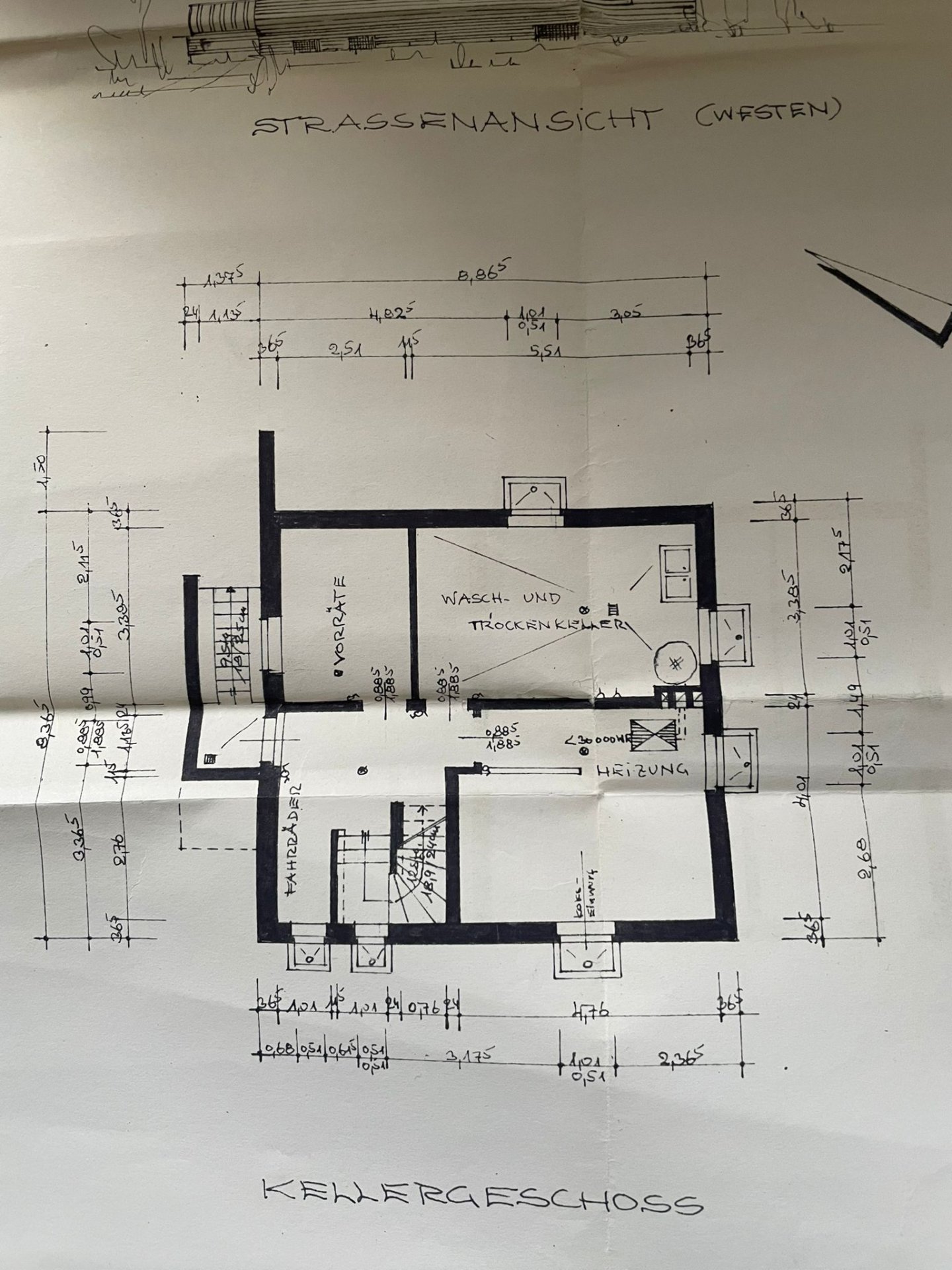

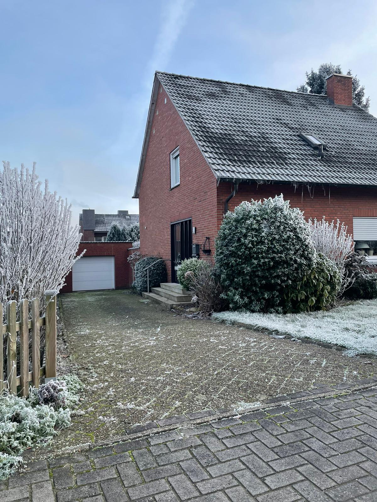

    anbei findet ihr unser Bauvorhaben mit aktuellen Grundrissen, Fotos, B-Plan und ersten Entwurf des Grundrisses meinerseits (sehr grob).

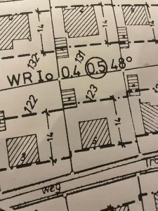

    1. Dach bleibt wie gehabt, wird gedämmt und neu eingedeckt. (da andere Dachform laut B-Plan nicht möglich, richtig?

    4. Neben dem Haus wird ein Anbau von 4x14 Metern in Holzständerbauweise gemacht, in dem ein Elterntrakt entsteht. Heiß also Elternschlafzimmer, Bad und Ankleide alles im EG (ist nötig, da wir nur eingeschossig bauen dürfen).

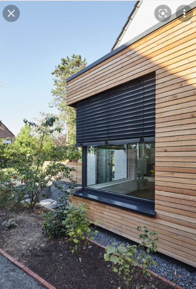

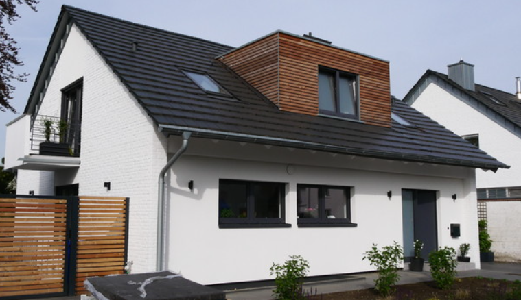

    Optisch stellen wir uns das Haus ungefähr so vor wie unten auf dem Bild, also farblich und die Gaube. Auch die dunklen Fensterkästen etc.
    Dazu dann ein langer, das Holz der Gaube wiederspiegelnder, Anbau, wie der Holzanbau auf dem Bild, natürlich nur deutlich länger.

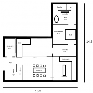

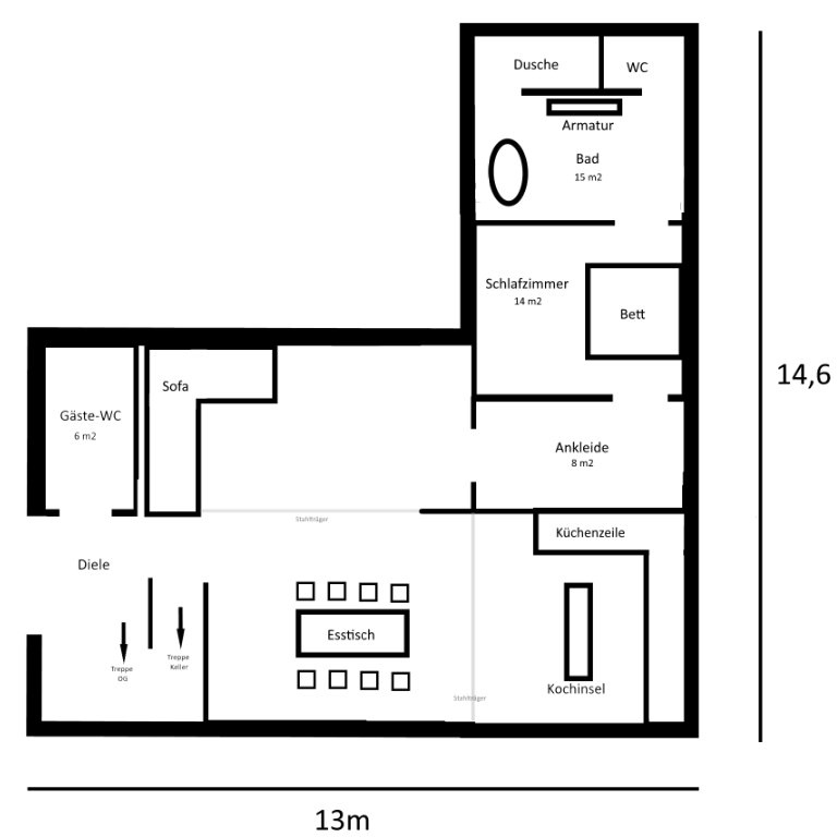

    Neuen Plan (Anhang) ist ebenfalls grob skizziert: In grau habe ich die Wände eingetragen, in denen ein Durchbruch gemacht werden müsste. Denkt ihr, dass das statisch machbar ist?
    Badezimmer und Elternschlafzimmer haben quasi einen Ausblick auf den Garten. Wellnessoase oder Stimmungskiller?
    Durchgang ins Elternschlafzimmer über Ankleide ok oder was denkt ihr?
    Seid ruhig ganz offen. Jede Art von Kritik hilft mir !

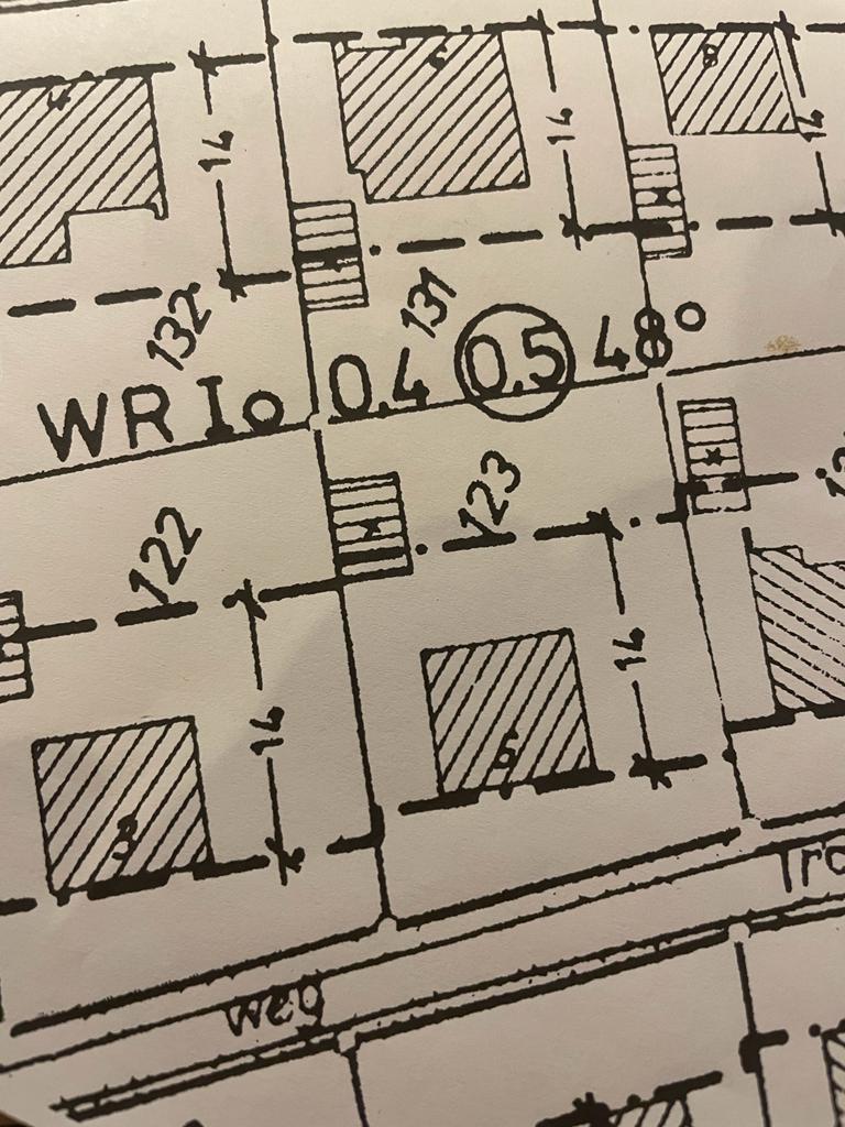

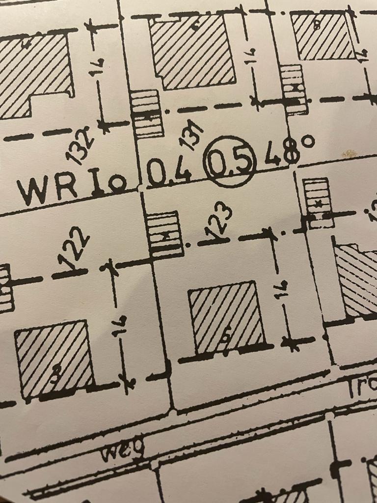

    Laut B-Plan darf ich 600m2 (Grundstück) x 0,4 = 240m2 bebauen. Damit sollte ich ohne Probleme auskommen, da wir die Einfahrt verkürzen und die Garage ebenfalls vorziehen, bzw. abreißen.
    Ansonsten müsste ich für die GRZ 2 einen Antrag bei der Stadt stellen, richtig?

    Mit dem Grundriss kann'st Du m.E. getrost zum Architekt oder GU Deines Vertrauens stiefeln. Wenn er nett ist, macht er da was draus. Bei der Statik - insbesondere der Wand unter dem First - bin ich zwar etwas skeptisch, aber da wird Dir hier vermutlich eh keiner eine definitive Antwort geben können. Mit dem Ergebnis komm gern wieder - das zerreißen wir dann mit Vorliebe für Dich. ;)

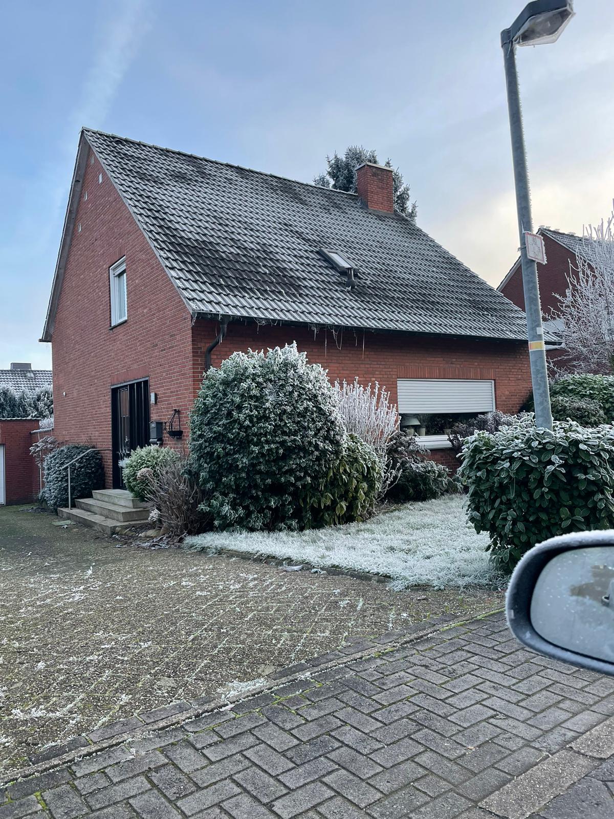

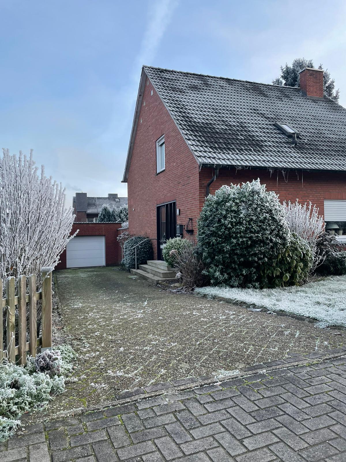

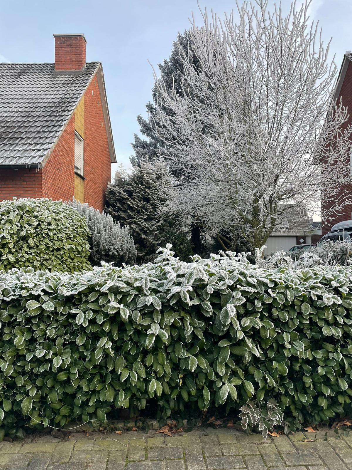

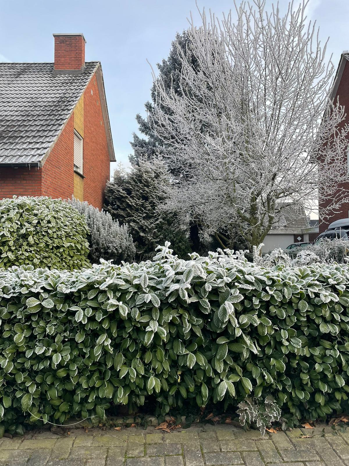

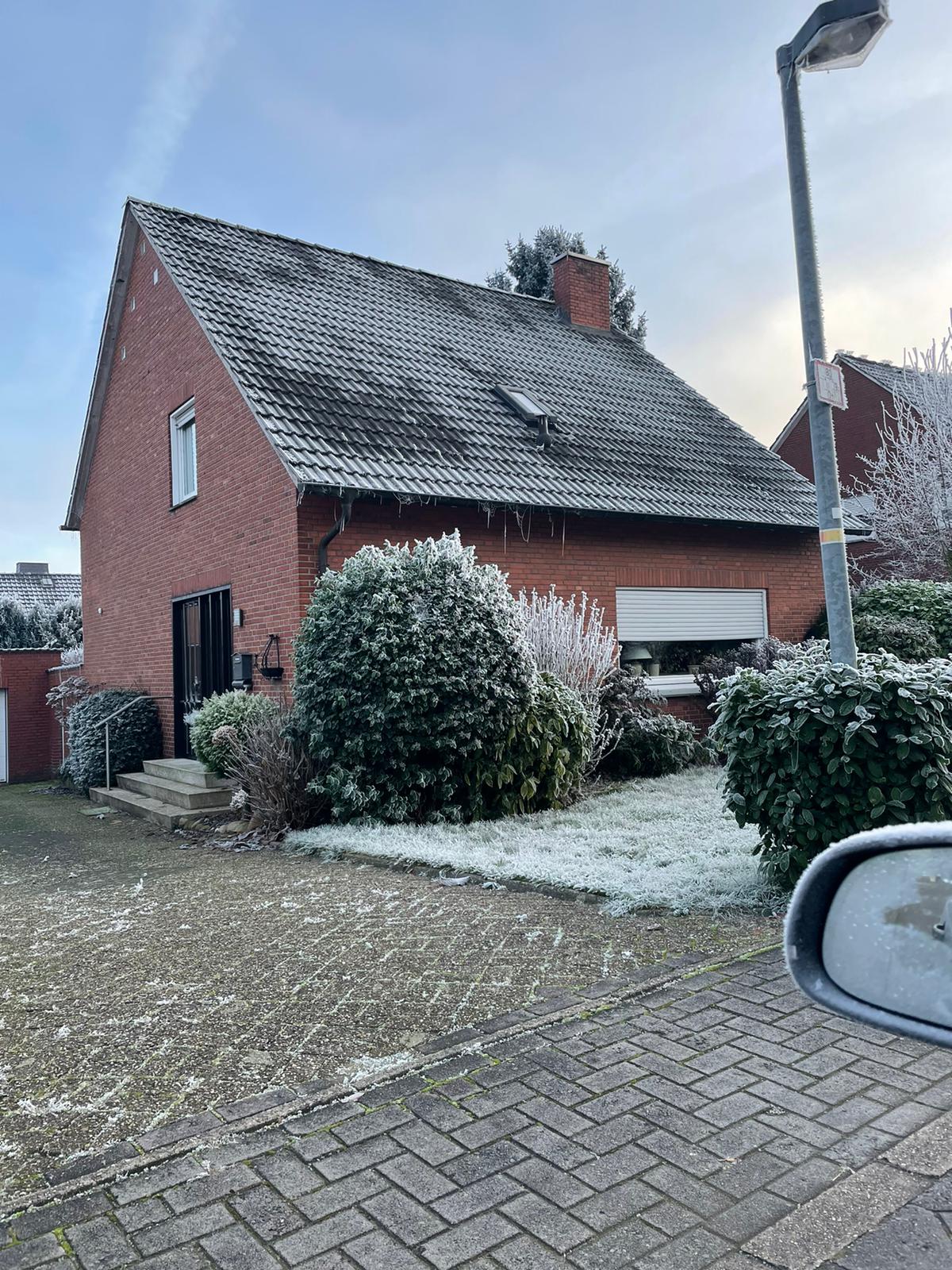

    Die Fotos sind wenig aussagekräftig, da sie nur drei Seiten vom Haus zeigen, die perspektivisch verzerrt und zu großen Teilen von Büschen verdeckt sind. Außerdem zeigen sie fast nichts von der Nachbarbebauung.
    Der Bebauungsplanausschnitt ist wenig aussagekräftig, da er viel zu klein ist, die texlichen Festsetzungen fehlen und keine Angaben zum Alter gemacht wurden.

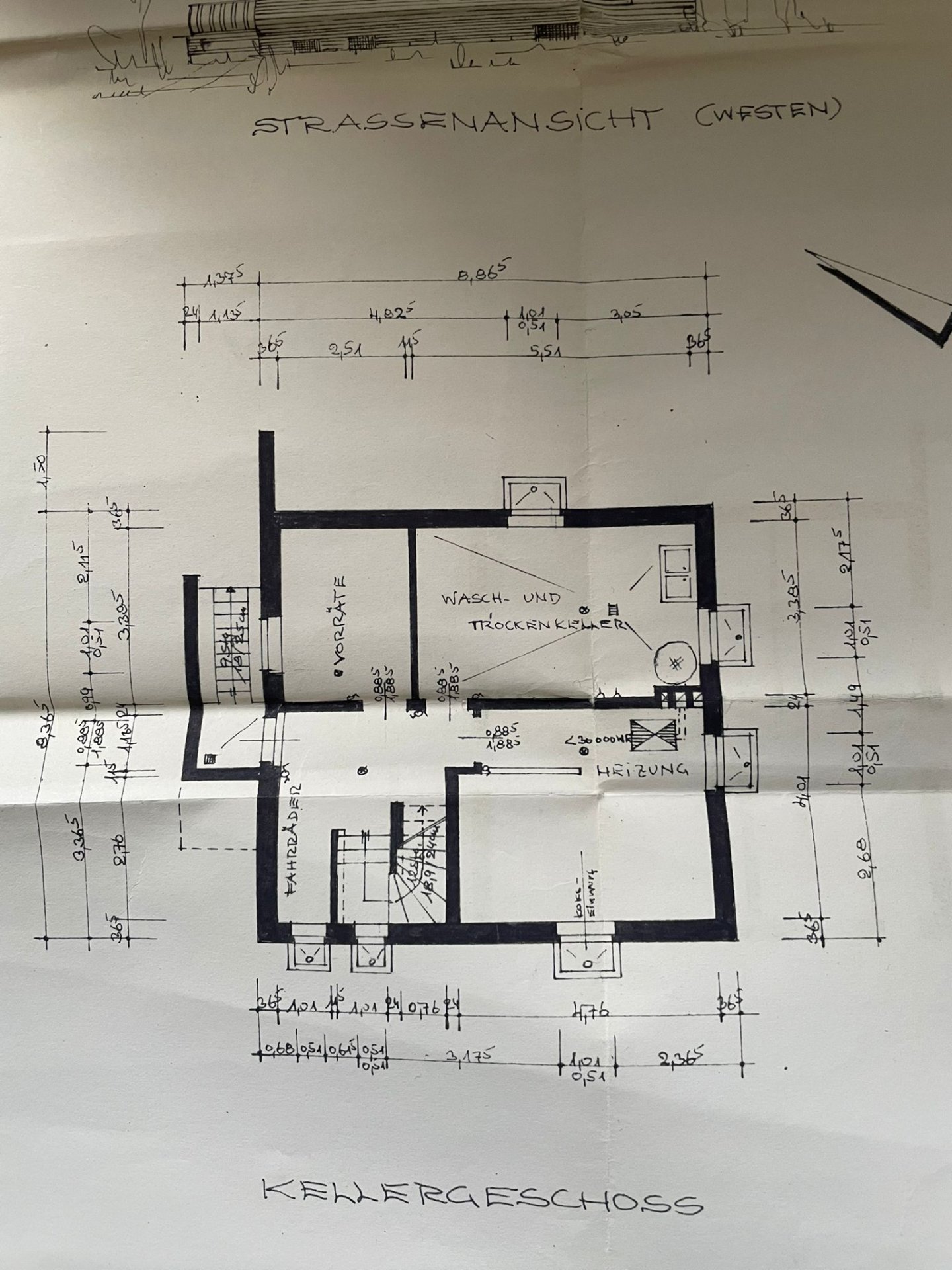

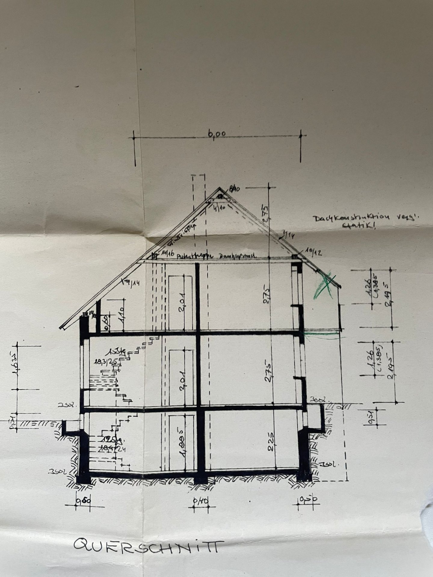

    Die Grundrisse sind wenig aussagekräftig, da vom Bestand nur der Kellergrundriss gezeigt wird, der nicht einmal so umgesetzt wurde (Kelleraußentreppe) und die Planung auf das EG beschränkt ist ohne Bestandsbezug und noch dazu unvollständig (Kamin) und mit vom Text und Bestand abweichenden Maßen.

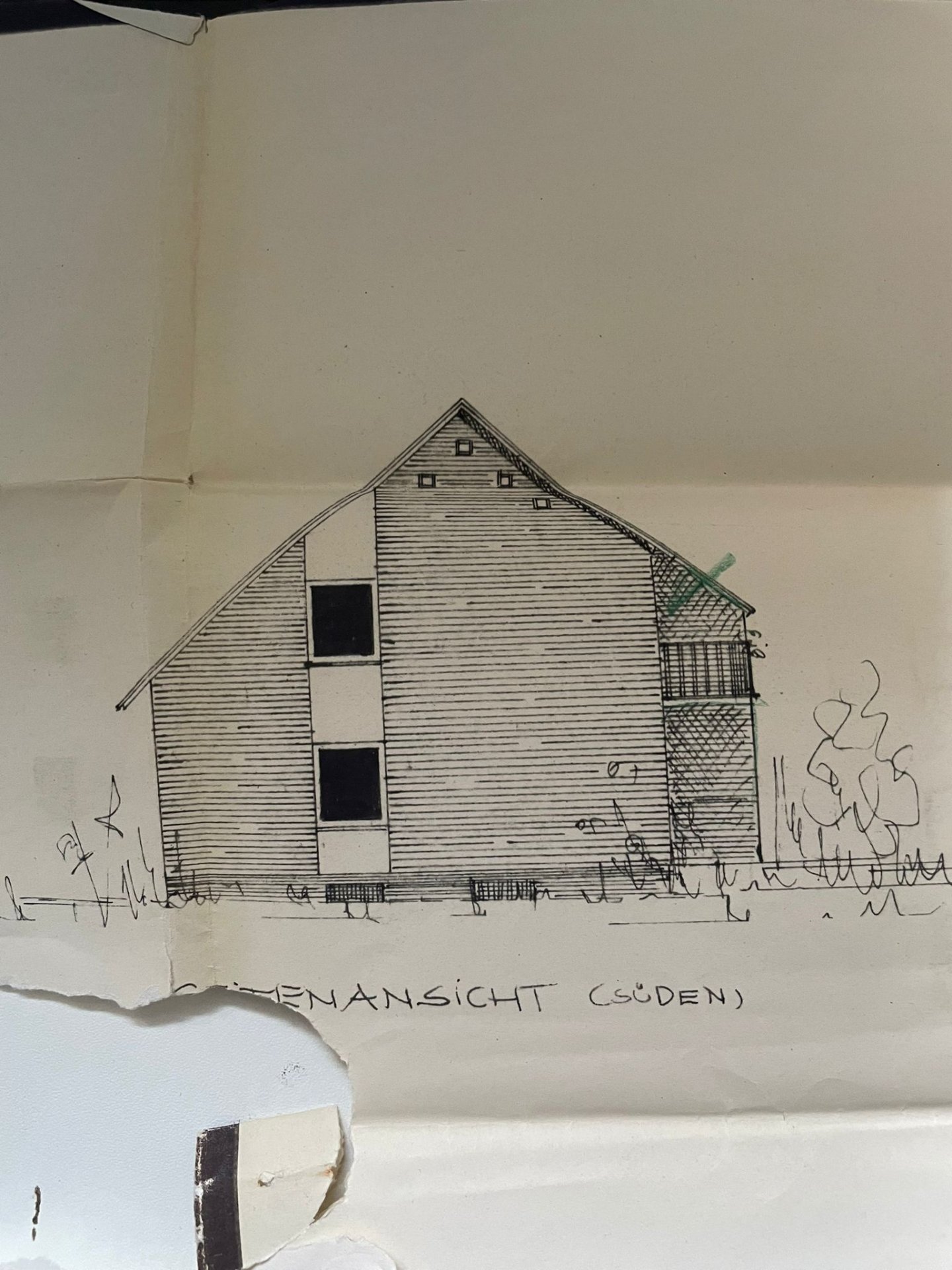

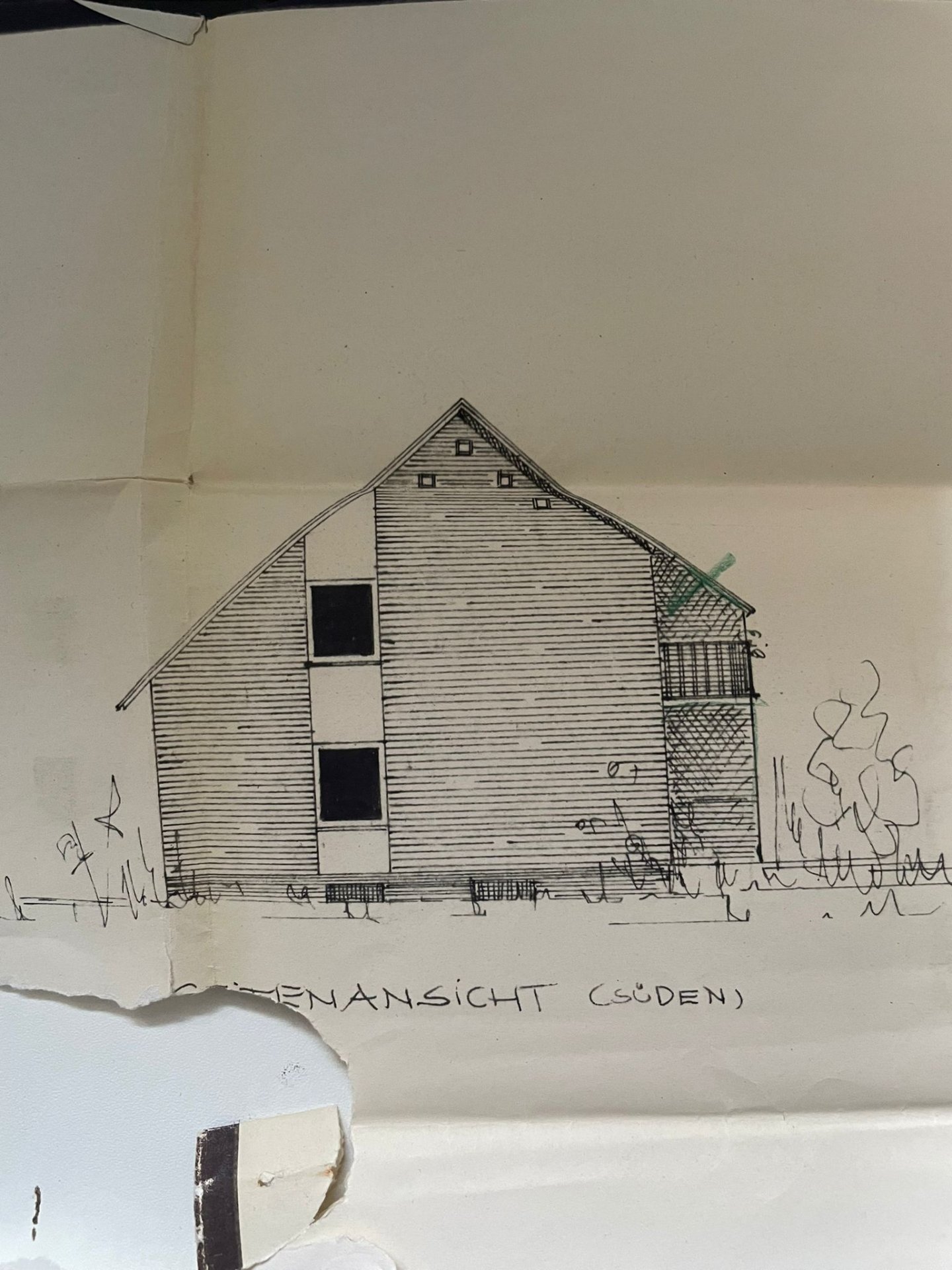

    Die Ansicht ist wenig aussagekräftig, da nur die Südansicht gezeigt wird.
    Die Beispielfotos sind wenig aussagekräftig, weil der Ausschnitt viel zu klein ist und sie ein völlig anderes Haus zeigen (Kniestock, Symmetrie, Dachneigung).
    Keine Ahnung, da der BPlan unvollständig ist
    Was aber nur heißt, dass kein zweites Vollgeschoss entstehen darf (Hier wäre die Angabe des Bundeslandes interessant).
    Keine Ahnung, ist nicht mein Gewerk, aber Leute mit Ahnung brauchen wenigstens den Bestandsgrundriss.
    Keine Ahnung, jedenfalls nimmt Dir der Anbau jegliche Südsonne für die Terrasse.

    Ich datiere den BPlan in die 80er, da gab es noch keine GRZ 2, ansonsten bitte maßstabsgetreuen Lageplan mit Bestand und Planung zeigen.

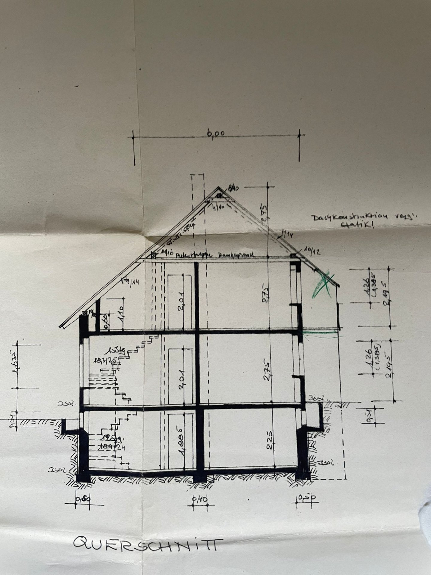

    Hoppla, gibt es neben dem fehlenden Lageplan und Grundriss zumindest eine Erklärung?

    Warum stellst Du denn nicht mal die Originalpläne ein (zum dritten Mal hier erbeten)
