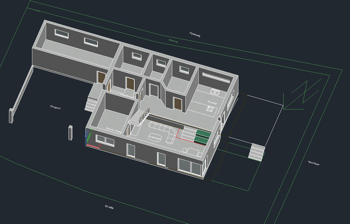

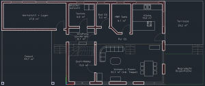

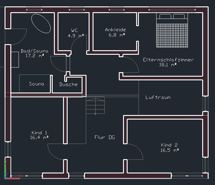

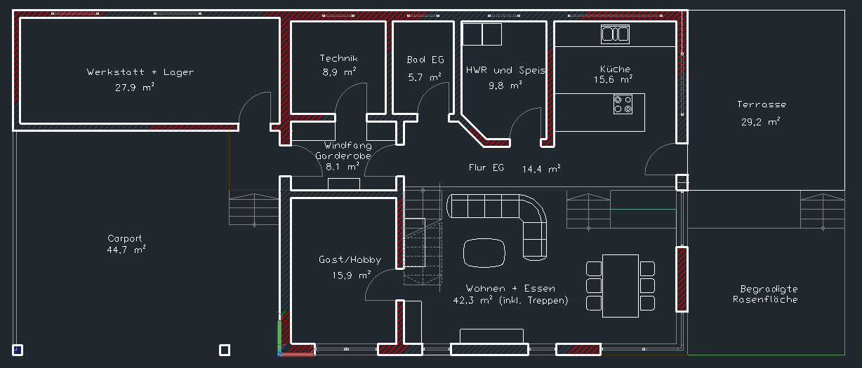

    Hallo zusammen!
    Da ich für meine Familie ein schönes Hanggrundstück erworben habe, welches ca. 10 ° Steigung aufweist und mir auch das Konzept gefällt möchte ich ein Split Level Haus bauen. Ich würde mich freuen, wenn ihr euren Senf zu den Grundrissen geben würdet und hilfreiche Tips parat habt. Der Carport inkl. Werkstatt sind noch nicht als final zu betrachten. Das gefällt mir noch nicht ganz. Haltet ihr den Luftraum für Verschwendung oder ist das ein nettes Element? Wirkt das überhaupt bei diesen kleinen Abmaßen?
    Danke für eure Kritik!

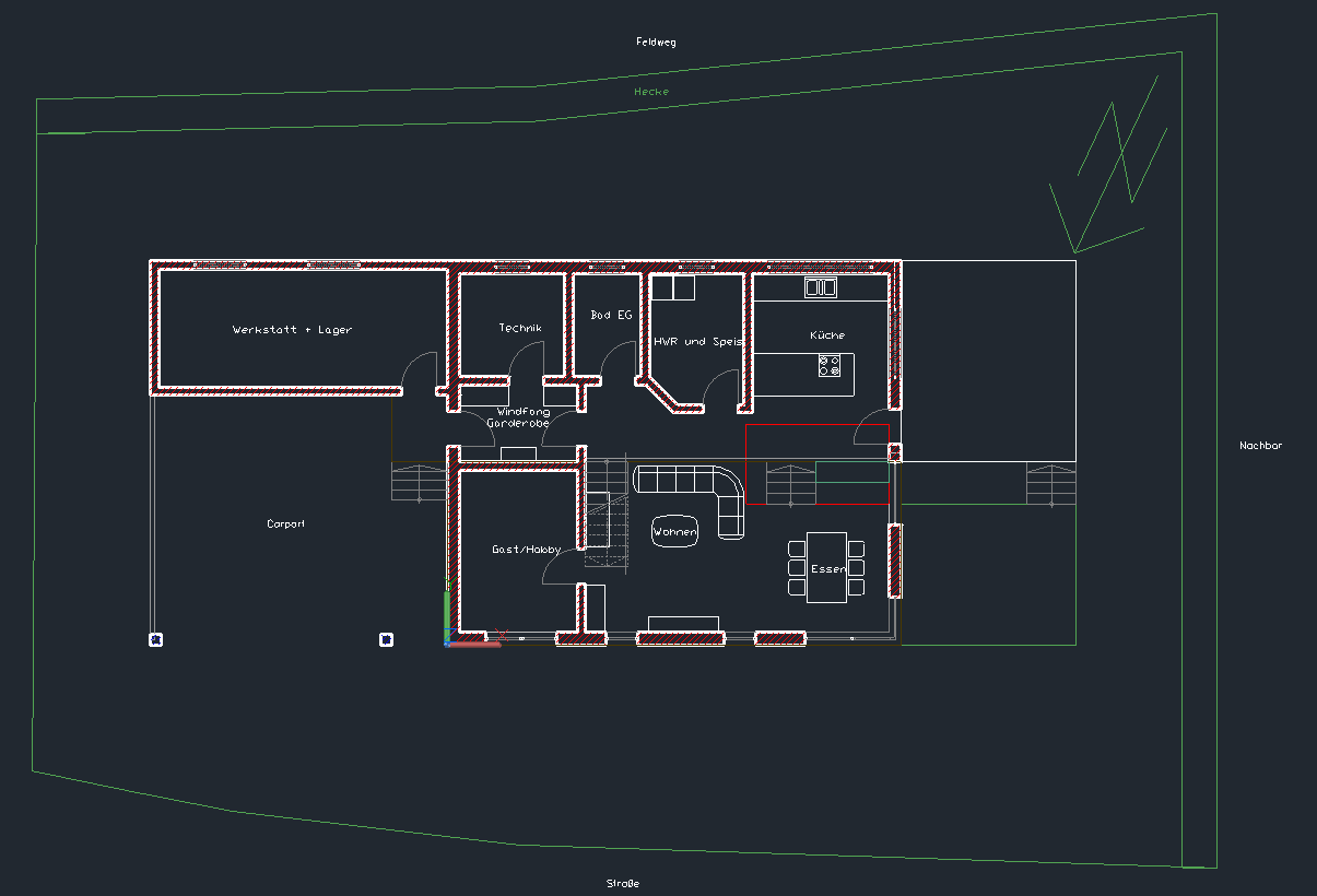

    Zufahrt also liegt im Norden, Hang ist auch nach vorn ausgerichtet.
    Warum legt ihr den Garten mit den Aufenthaltsräumen nicht in den hinteren Bereich, wo es eine schöne Süd- und Westsonne für den aktiven Tagesrythmus gibt?

    Hallo
    Leider ist auch da ein Hang mit Wald, weshalb wir erst ab Vormittag Sonne haben, wenn die sonne etwas mehr im Süden steht.

    Und gegenüber (unten) ist ein Weinberg, weshalb sich hier ein recht schöner Ausblick bietet.
    Zusammengefasst wenn man auf den Plan schaut:
    Links -> Berg nach oben, ein Garten, dann Wald (letztes Haus in der Straße)
    Hinten -> Berg (große Steigung) mit Wald
    Rechts -> Nachbar
    Unten -> Straße (Sackgasse, letzte Haus), Gegenüber eine Wiese, dann fängt ein Weinberg an

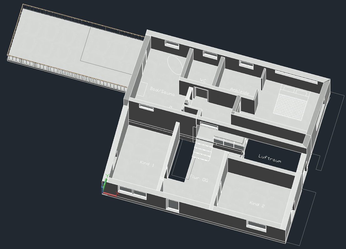

  7. #7 Surfer88, 28.02.2019
    Surfer88
    Surfer88
    17.12.2018
    1.096
    463
    Vllt mal noch ein paar m² Angaben?
    Sonst kann man schlecht einen Eindruck gewinnen, ob dass alles so passen könnte.

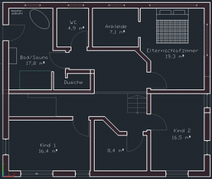

    Ich bin der Meinung, dass der Luftraum zu klein und falsch positioniert ist. Den Sinn einer Galerie erfüllt er kaum, würde es daher eher als WF im OG nutzen.
    Lg
  8. 11ant
    11ant
    28.02.2017
    2.390
    1.455
    Bauherrenberater
    RLP Nord
    Da gibt es für mich nicht viel zu kritisieren. Das schaut konzeptionell überdurchschnittlich ordentlich und realistisch geplant aus. Zu den Maßen kann ich insofern nichts sagen, daß ich sie mangels eingezeichneter Zahlen schätzen müßte. Prinzipiell neige ich bei Luftraum und/oder Galerien dazu, sie in die Schublade "modischer Firlefanz" zu stecken. Der Sichtweise
    mag ich mich insofern also ohne langes Zögern anschließen.
    Mit Split Level dem Hang zu folgen, ist mir sympathisch. Wo es nicht krampfhaft geschieht, ist es schön, und besser als L-Stein-Orgien allemal.

    Hallo
    danke für das Feedback! Die qm Angaben reiche ich heute Abend nach. Wenn der Luftraum entfällt muss die Treppe im OG in das oberste Level jedoch unter der Treppe vom Ebene 1 zu 2 im EG sein, da ich mir sonst den Kopf anhaue ;-)
    Deckenhöhe ist 3,04 m geplant und in Holzständerbauweise (Mein Vater hat eine Zimmerei) werden ca. 35 mm inkl. Aufbau benötigt, weshalb noch ca. 2,7 Raumhöhe übrig bleiben.
    Bei der ersten Stufe wären das nur 1,7 m bis zur Decke - ich mit meinen 1,96 bin da leicht über Maß ...

  10. #10 driver55, 28.02.2019
    driver55
    driver55
    22.02.2008
    6.693
    1.688
    Pforzheim
    Luftraum + Flur OG > Kind1+Kind2!
    Annahme: Elternbett nur überlang aber normal breit (2 m), haben Kind1/2 je ca. 3,3 m x 4,7 m = 15,5 m².
    Und wenn das Bett doch breiter ist, und die KiZi somit größer sind, sind's im OG > 35 m² Verkehrsfläche.:eek:

    RLP Nord
    Du wirst Dir den Kopf schon deswegen nicht stoßen, weil DU den Luftraum nicht weglassen sollst, nur weil ICH darauf verzichten würde.
    Ist die Treppen teilweise nicht übereinander zu stellen nur im Laufe der Planung so gekommen, oder als Spezialeffekt bewußt so hineindesignt ?
  12. #12 simon84, 28.02.2019
    23.034
    6.786
    Ich find es gut auch mal mit "mehreren" treppen zu arbeiten, das kann gut platziert durchaus Sinn machen !

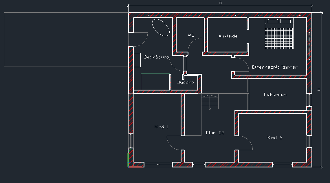

    Hallo

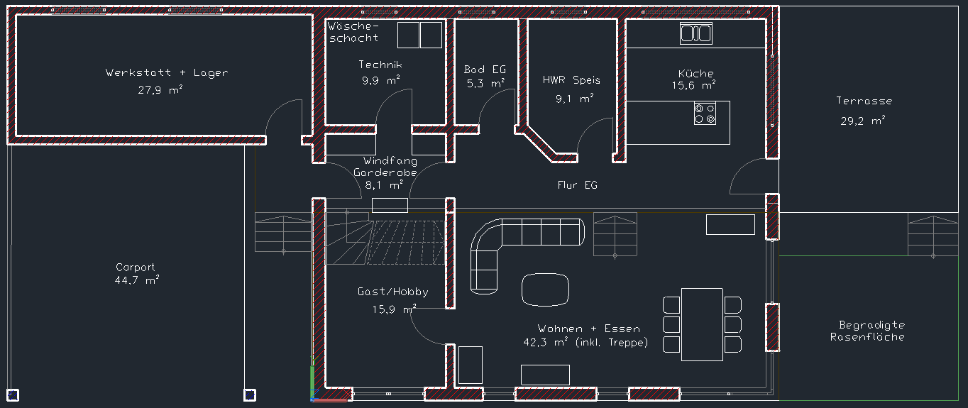

    hier mal mit Maßen.
    Ja, sind echt viele Verkehrswege + Luftraum. Ich überlege weiter :-)
    Die Treppen waren bewusst nicht übereinander.
    Übereinander wird schwierig, weil sonst das Wohnzimmer ganz schön schmal wird.
    Am Wochenende habe ich sicher Zeit, das OG noch einmal zu überdenken und mich noch einmal zu melden.
    Vielen Dank noch mal für das Feedback bisher!

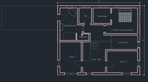

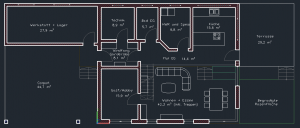

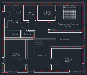

    So. Nun hab ich doch den Abend damit verbracht ;-)
    Anbei eine Version, die mir schon viel besser gefällt. Die Transportwege wurden reduziert, dafür ist im OG das Schlafzimmer gewachsen und ein neuer kleiner Raum entstanden.
    Im EG wirkt das Wohnzimmer aufgeräumter, weil die Treppe zum OG (nun eine Wendeltreppe) in das Gästezimmer gewandert ist.
    Hierdurch ist es auch möglich, direkt vom Windfang ins OG zu gelangen.
    Außerdem sind die Treppen von LVL 1 zu 2 und 3 zu 4 (die jeweils nur einen Meter überbrücken) nun direkt übereinander.
    Was mich noch etwas stört ist, dass beim Betreten vom 1. zum 2. Level die Tür des HWR so präsent ist. Die Treppe kann nicht weiter nach rechts rücken, da sonst oben das Kinderzimmer zu schmal werden würde. Habt ihr eine Idee?
    Für Anmerkungen bin ich weiterhin dankbar!

  15. Aljana
    Aljana
    13.01.2019
    35
    13
    Wozu brauchst du den neuen kleinen Raum? Ich würde ihn auf die Kinder aufteilen.
    Die Tür zum HWR würde ich in die Küche verlegen. Außerdem würde ich Küche und Essen tauschen und bei der Gestaltung der Küche den Level-Wechsel einbeziehen.
    Mir hat auch die Treppe im Wohnraum besser gefallen, den Platz würde ich eher dem Gästezimmer wegnehmen.
  16. #16 Kriminelle, 01.03.2019
    Kriminelle
    Kriminelle
    16.05.2013
    3.549
    1.937
    Hmmm... der Verkehrsweg wird vom Sofa zur Ankleide oder Bad dadurch nicht kürzer, sondern sehr viel länger.
    Eine gefangene Ankleide ist auch nicht sinnvoll, wenn man bedenkt, dass man immer am Bett vorbei gehen muss und dadurch den anderen stört.
    Die KiZis haben mit ü16qm zwar eine schöne Größe, dafür sind sie mit 3 Fenstern schlecht zu möblieren.
    Ich würde sie eh (auch) in den Süden legen, damit sie von der Tagessonne profitieren. Dann reichen auch 2 Fenster.
    Habt ihr einen Architekten?
    Ich denke, Du hälst jetzt am Grundkonstrukt des Entwurfes fest und meinst, hie und da etwas zu verschieben, das funktioniert. Ist es die Vorstellung, 2/3 Stufen ins Wohnzimmer nach unten gibt eine tolle Aura? Ist es die Dusche mitten im Haus, die anscheinend als Bestidee ihren Platz behält?
    Ich würde mal einen Neuansatz auch tatsächlich neu beginnen, damit mal neue Ideen es zu einem anderen Entwurf bringen.
    Wie schon gesagt: ich würde Küche und Essen nach Süden ausrichten... im Norden an der Einfahrt TK/Speis, WC... ich würde nicht den Wohnbereich in die „öffentliche Fläche“ legen. KiZis nach Möglichkeit nicht in den Norden.
