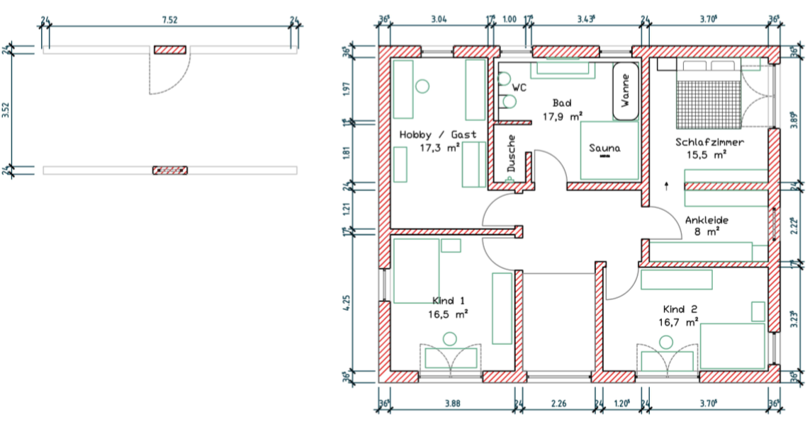

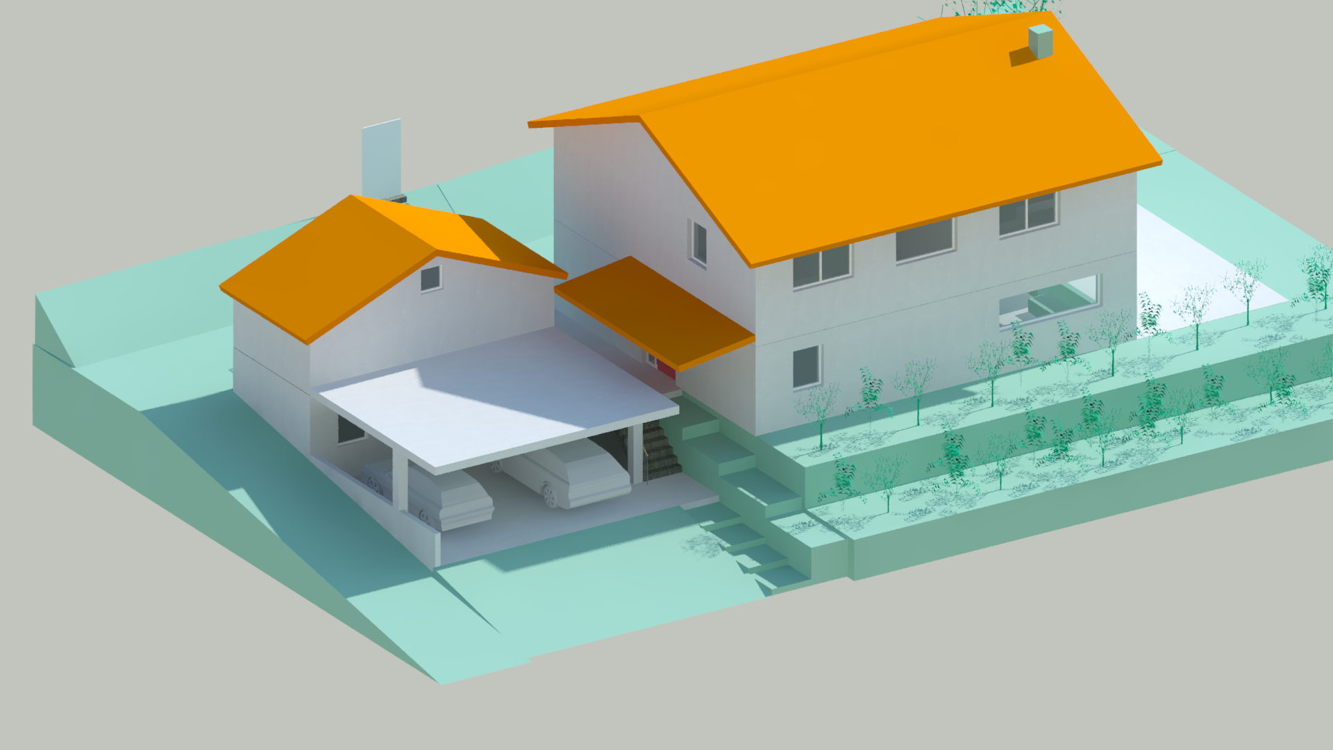

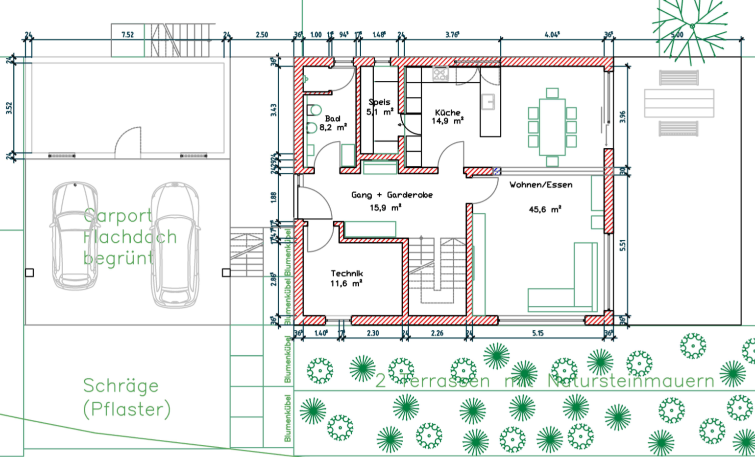

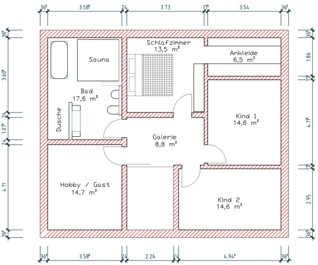

    Hallo zusammen und ein wunderschönes Wochenende wünsche ich!
    Danke für die offene Kritik und die Unterstützung!
    Das Wohn/Esszimmer war wirklich zu klein. Hier wird ein Großteil der Zeit verbracht und da möchten wir uns nicht eingeengt fühlen.
    Ich habe noch einmal alles verworfen und möchte euch nun meinen aktuellen Entwurf vorstellen.
    Lager wird im DG geschaffen und neben dem Carport wird es noch eine Werkstatt geben, in der die "dreckigen" Sachen gelagert werden können.
    Ach ja - Fenster wird es auch noch geben ;-)
  9. #49 Lexmaul, 23.03.2019
    Lexmaul
    Lexmaul
    15.09.2014
    8.921
    2.163
    Mimosenlecker
    Fenster sind ausgegangen ;)? Wirkt aufgeräumter, aber irgendwie gedrungen bzw. vollgestopft (Badezimmer). Ankleide wollt Ihr wirklich als gefangenen Raum machen? Wofür dann? Ist die nutzbar in der Größe? Küche mit 13 qm2 und dem Thekentrenner könnte ich mir SEHR eng vorstellen...
  10. #50 Jonas88, 23.03.2019
    Jonas88
    Jonas88
    05.02.2019
    63
    Dipl.-Ing. Maschinenbau
    Ja, richtig. Das Bad ist wirklich erwas klein für eine Sauna. Ich habe mir auch schon überlegt ob eine 2 Personensauna nicht auch ausreicht. Ich denke schon. Oder das dritte Zimmer muss etwas hergeben, dann wird es aber mit der Tür nichts ;)
    War auch als Backup für ein evtl. drittes Kind gedacht, deshalb habe ich mich gegen ein zu kleines Zimmer entschieden.
    Die Küche ist nur ein Konzept. Die Ankleide kann ich nicht bewerten ;) es sind ca. 85 cm Gang. Aber guter Punkt. Darüber werde ich weiter nachdenken.
  11. #51 driver55, 23.03.2019
    driver55
    driver55
    22.02.2008
    7.043
    1.902
    Pforzheim
    Man ist das dunkel in der "Hütte"...:biggthumpup: und geschrumpft ist sie auch noch. Wie kommt's?
    • Ankleide ist ein gutes Stichwort: Auch ohne Bierbauch oder DD nicht vernünftig nutzbar. Unsere ist genauso schmal, aber nur auf einer Seite möbiliert. Das funktioniert noch. Das Regal, oder was das sein soll, kannst dir sparen und den Wandzipfel auch.
    • Ach ja und die Position ist auch suptoptimal. Haben wir hier fast bei jedem Grundriss: Gehört vor Schlafen.
    • Sind / werden das beides Schiebetürenschränke?
    • WC gehört (für mich) bei einem großen Bad versteckt in eine Ecke und nicht an den Eingang...
    • bei 3 Räumen + großem Bad wird's schon wieder eng (bei den Abmessungen)...KiZi 14,6 m²
    • EG kann man so machen, auch wenn die Dusche wahrscheinlich nicht benutzt wird (Gast ist oben)..., den Tresen evtl. noch etwas zur Küche...
    • gibt's in Essen eine Kommode / Vitrine?
    Das Ganze wandert irgenwie Richtung "normalem Grundriss"....:biggthumpup:
    Bitte mit Fenster + mehr Möbel (aber bitte mit Korrektur Schlafen / Ankleide)
    Jonas88 gefällt das.

  14. #54 Jonas88, 23.03.2019
    Jonas88
    Jonas88
    05.02.2019
    63

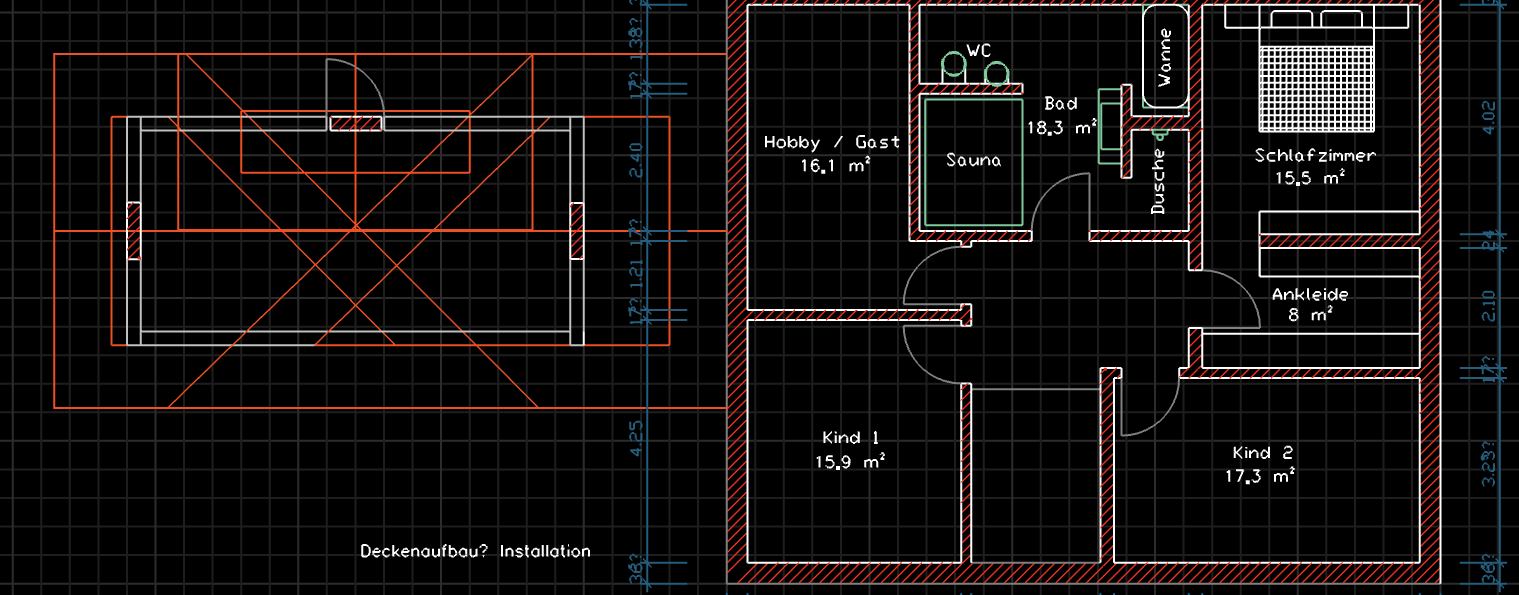

    Hallo
    ja, Split Level ist Geschichte.
    Die Werkstatt kommt auf jeden Fall. Jetzt kümmere ich mich aber erst mal um das EG und OG. :-)
    Das OG habe ich gerade gezogen, obwohl mir das Bad sehr schwer fällt aber das ist ja nicht in Stein gemeißelt ...
    Geschrumpft? Die letzten Grundrisse hatten 12 x 10. Da mir die Kinderzimmer auch zu klein vorkommen bin ich nun bei 12,5 x 10,5. Ich denke das ist ein gutes Maß.
    Ich melde mich morgen wieder mit mehr Bildern. :-)
  15. #55 Jonas88, 23.03.2019
    Jonas88
    Jonas88
    05.02.2019
    63
    Wenn es euch interessiert halte ich euch gerne auf dem Laufenden :-) Nur der Titel muss dann geändert werden bzw. ich mache einen neuen Thread auf.
    Split Level gefällt mir nach wie vor gut ihr habt mich auf viele Punkte aufmerksam gemacht, die ich offen gestanden anfangs nicht bedacht hatte und bei der Umsetzung dieser Hinweise und einem für unser geplantes Budget realistischer Größe fiel das hinten runter.
    Noch was zum EG:
    Irgendwie stört mich die Tür zum Wohnzimmer vom Gang aus ...
    Das wäre eine schöne Ecke, um das Klavier unter zu bringen.
    Aber immer durch die Küche laufen ist - obwohl die Tür nicht viel weiter entfernt ist - auch blöd, oder was meint ihr?
    Ich habe auch kurz an eine 45° Wand gedacht aber das sieht bescheiden aus ;-)
  16. #56 driver55, 25.03.2019
    driver55
    driver55
    22.02.2008
    7.043
    1.902
    Pforzheim
    Ja, immer her mit den Infos...(einfach hier weiter schreiben, dann sieht man auch, wie sie das Projekt entwickelt hat...)
    EG: Nein, die Türe stört nicht. Im Gegenteil. Glastüre rein, dann wird der gesamte Flur noch einlandender / freundlicher...
    Haustüre natürlich breiter als die Zimmertüren. Mit Lichtband oder Lichtband neben der Türe.
    Klavier neben die Couch...

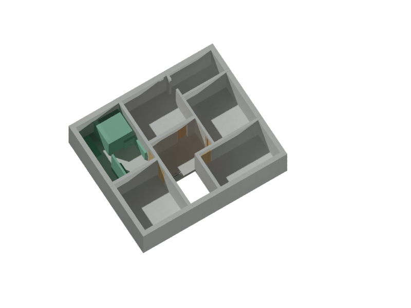

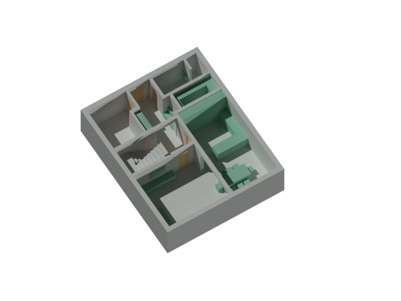

  17. #57 Jonas88, 31.03.2019
    Jonas88
    Jonas88
    05.02.2019
    63

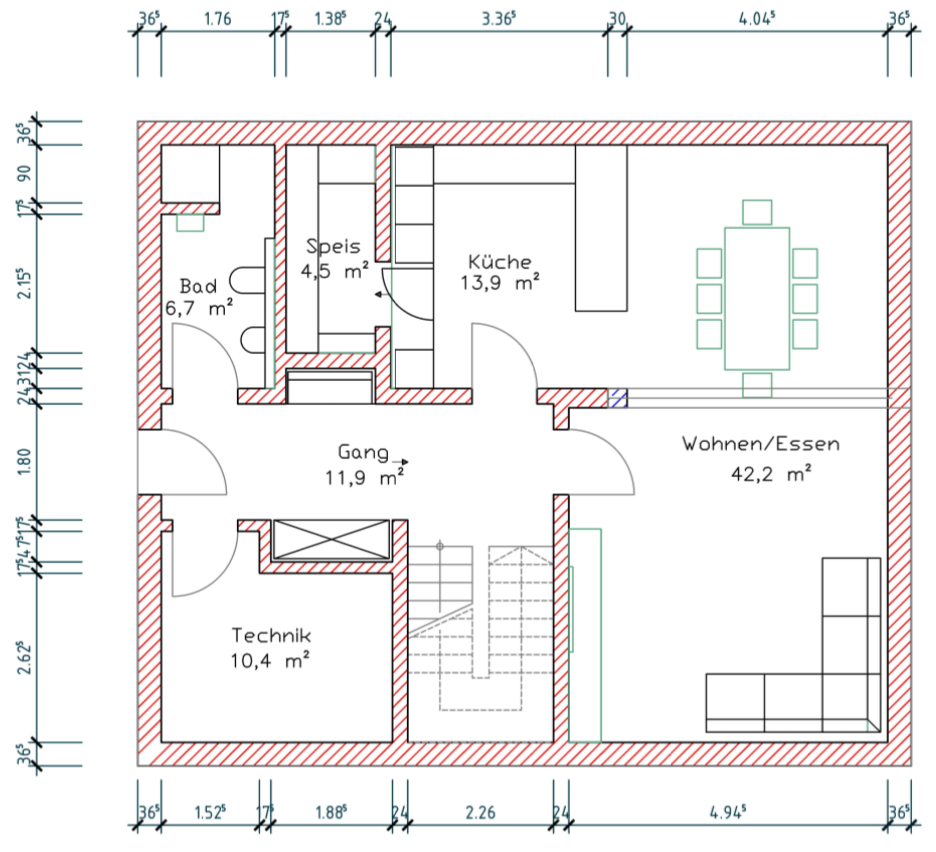

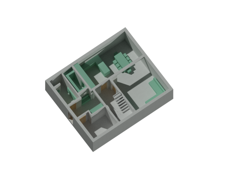

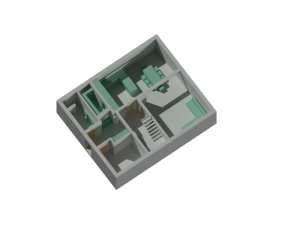

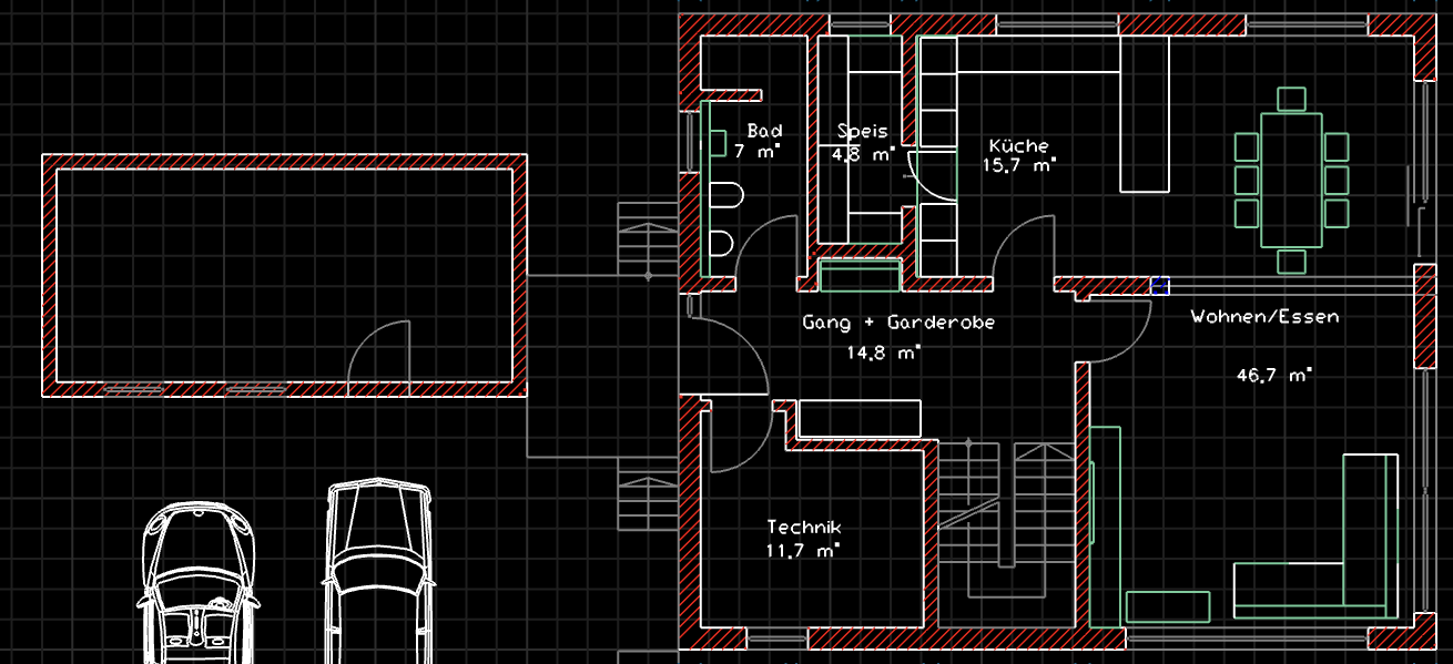

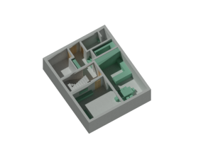

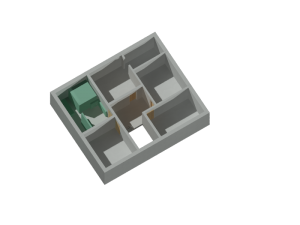

    Hallo
    bin gerade nicht zuhause, deswegen nur Screenshots.
    Fenster und den Rest werde ich diese Woche hinzufügen - ich habe die Woche Urlaub, da muss das drin sein.
    Nochmals danke an alle für das Feedback!
    Was ich jetzt noch fraglich finde ist, ob die Breite des Gästezimmers ausreicht.
    Wirkt das nur so länglich oder meint ihr, das ist wirklich zu wenig in der Breite?
    Sind 2,9 m.
    Daneben Ist ein extra Gebäude (EG Werkstatt, DG Lager) und davor das Carport.
    Jonas
      210,6 KB
      406
      165,6 KB
      361
  18. #58 Kriminelle, 31.03.2019
    Kriminelle
    Kriminelle
    16.05.2013
    4.167
    2.452
    Raumgefühl ist eine Berufung
    - Haustür spiegeln, weil man ja doch öfters direkt dann in den HWR geht zum Abladen.
    - Garderobe ist gut eingebracht.
    - Küche: da ist die Fläche im Arbeitsbereich viel zu groß und damit nicht ergonomisch.
    - Gast: 2,90... egal, ist nur ein Gast/Büro
    - Bad: gefällt gar nicht. Der zweitwichtigste Ort, der Waschtisch, hat gar kein richtigen Platz. Wanne mit nem Mauerstummel???
    - Wie breit ist die Ankleide?
    - Wohnen könnte kleiner, dafür die Treppe auch 2,20 Breite, dann hast Du auch 1 Meter Laufbreite. Fenster sind dort zuviel.
    Es wird! Fenster im Treppenauge nicht vergessen. War das West? Vollverglasung!

  20. #60 Jonas88, 08.04.2019
    Zuletzt von einem Moderator bearbeitet: 15.04.2019
    Jonas88
    Jonas88
    05.02.2019
    63
    Richtig! Das war nicht bedacht. Habe aber auch noch nicht wirklich die Energie in die Küchenplanung gesteckt.
    Sind jetzt 3 m genau. Möbliert sieht das nicht nach zu wenig Platz aus.
    Danke. Auch das ist richtig. Habe noch einmal das Bad über den Haufen geworfen.
    Bei einem 50er und einem 60er Schrank verbleiben genau 1,12 m zum Bewegen.
    Die Treppe hat schon 2,26. Also genau 1 m Laufbreite bei einem 26er Loch.
    Nordwest, ja.
    Fenster:
    Da tue ich mir richtig schwer ... Habt ihr Tips / Links?
    Jonas
