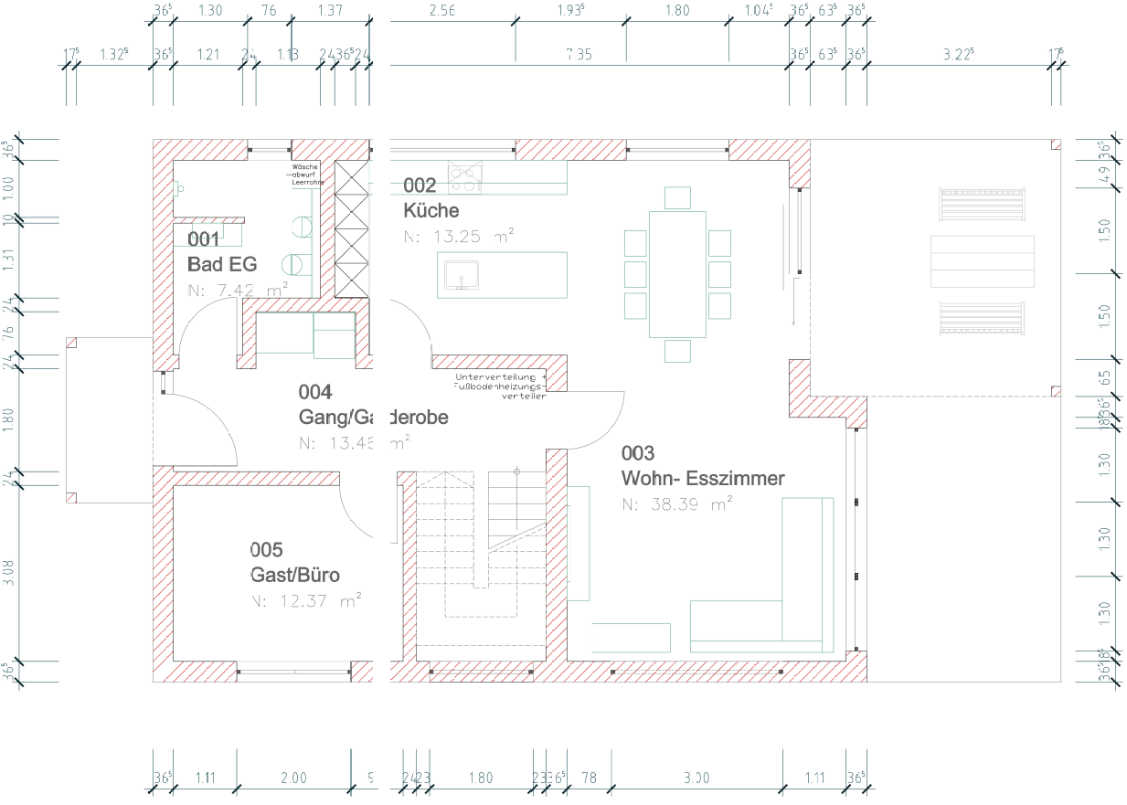

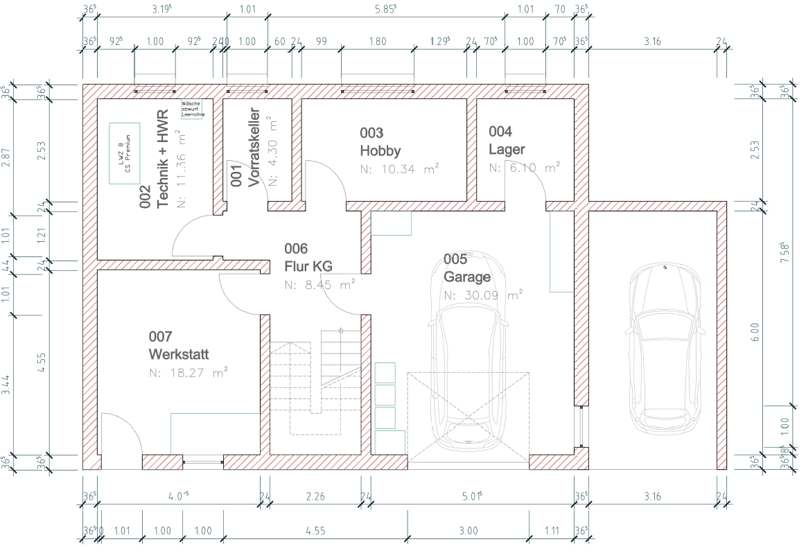

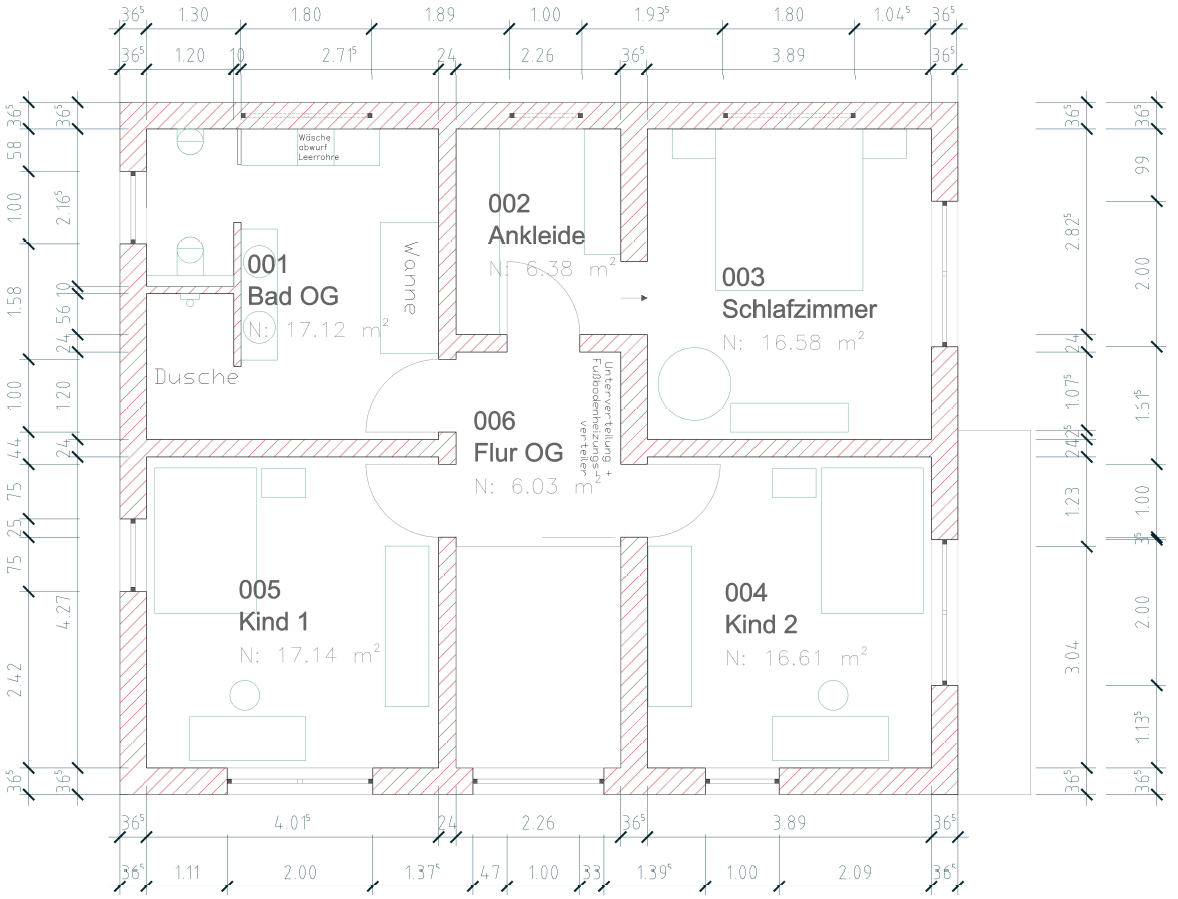

    Hallo liebe Community,
    nächste Woche geht das Zeug zum Bauzeichner. Ich habe mich nun doch für einen Keller entschieden und dafür das Haus ein Stück Kleiner gemacht. Die Sauna kommt in den Garten. Ich würde mich freuen, wenn ihr da noch einmal vorab drüber schauen würdet!
    Danke und liebe Grüße - und vor allem ein schönes langes Wochenende!

    im Großen und Ganzen sieht das nun schon klarer aus - allerdings schaut dem Wohnzimmer die Unterhose heraus, freundlich könnte man es einen Erker nennen, aber es wirkt dennoch mehr wie ein Unfall. In diesem Punkt würde ich den Entwurf noch geradeziehen.
    K a t j a und Jonas88 gefällt das.

    Die Ansichten sehen fürchterlich aus.
    Zu viele Fensterformate .
    Wirkt unruhig .
    Erinnert mich an das Hundertwasser-Haus ..

    Innen find ich es gut, außen wie der Jodler.

    Danke!
    Das mit den Fenstern sehe ich auch noch so. Da erhoffe ich mir Unterstützung von Bauzeichner.
    Was gefällt dir an dem Erker nicht bzw. Würdest du anders machen?
    Ich finde ein Detail muss sein, sonst sieht es nach Schuhkarton aus. :-)

    Ich find den Erker nicht schlimm, verteuert halt etwas ohne riesen Nutzen.
    Haben selber zwei Stück, möchte sie nicht missen, weil sie einfach auflockern.

    Ohne den wäre mir der Sitzbereich auch einfach zu schmal

    nein, MIT diesem "Detail" sieht es nach Schuhkarton aus :-(
    Das ist kein Erker, man würde es nur freundlich so nennen können. Es ist eine nicht ganz eingeschobene Schublade. Ich sagte übrigens "geradeziehen", von einfach abschneiden und damit Enge erzeugen war keine Rede.

    Komischer Schuhkarton - ich find das sehr gemütlich so :)

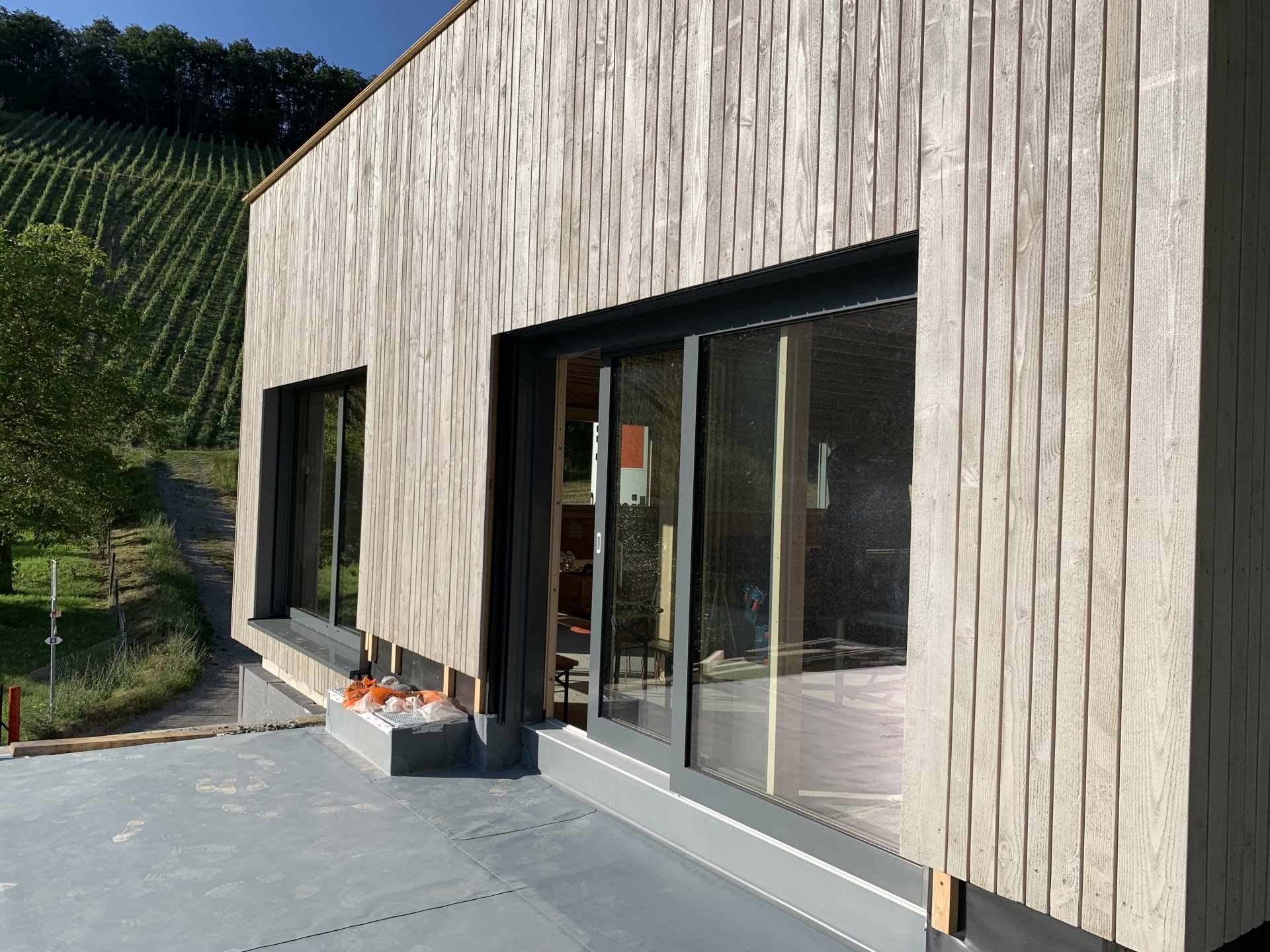

  14. #74 Jonas88, 24.07.2019
    Jonas88
    Jonas88
    05.02.2019
    63
    Dipl.-Ing. Maschinenbau

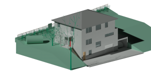

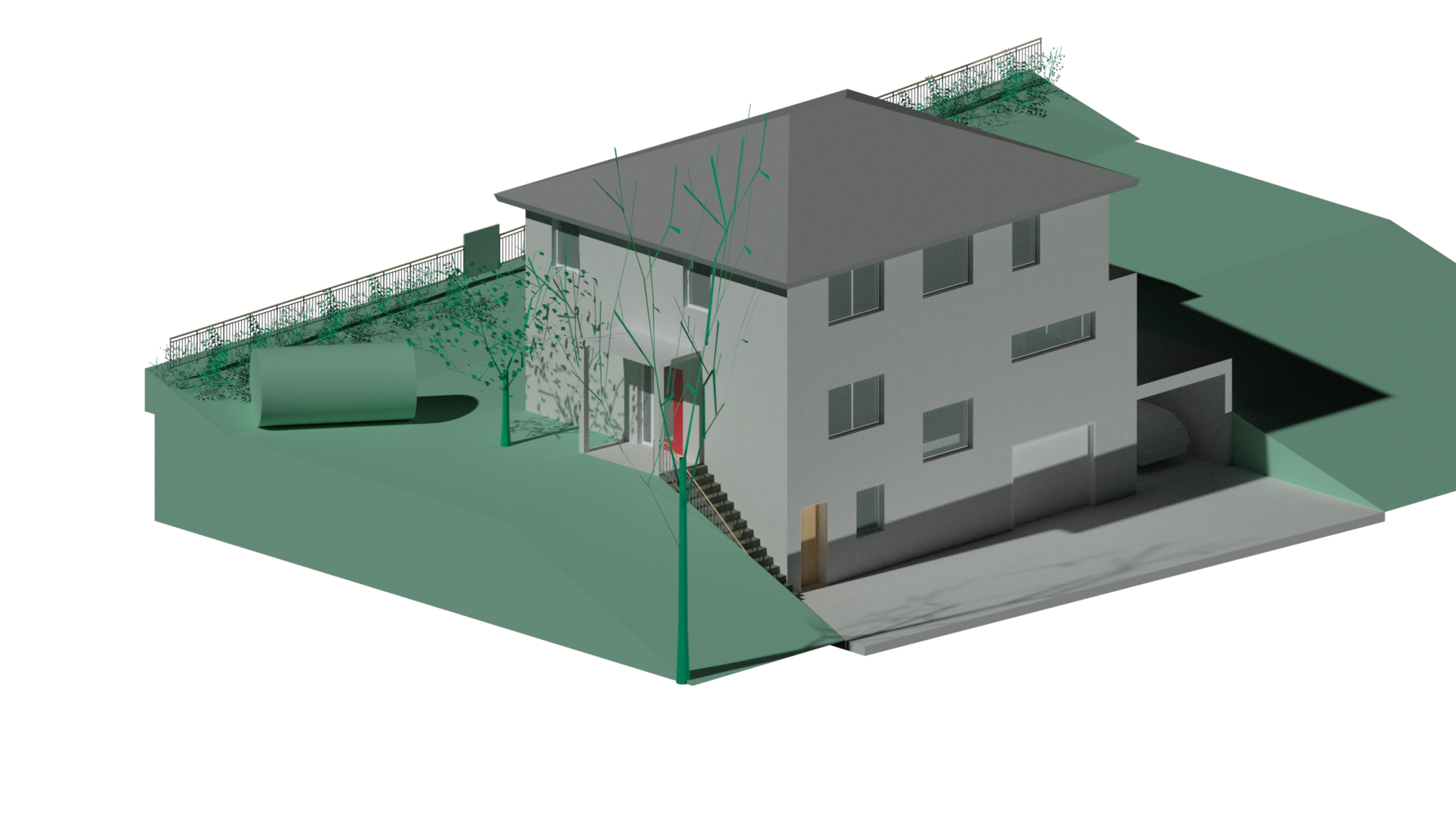

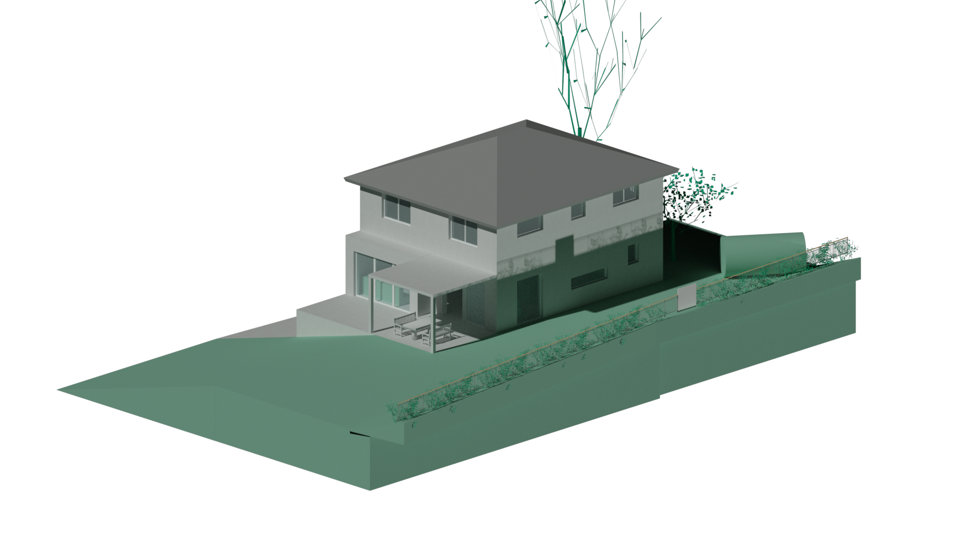

    So. Die ersten Fassadenzeichnungen inkl. Einstellung des Hauses im Hang haben mich gestern erreicht und die möchte ich gerne mit euch teilen.
    Das Badfenster im EG wird auch noch metrig wie alle anderen werden. Sieht ganz ordentlich aus wie ich finde. Besser als meine Versuche ... :-)
  15. #75 Jonas88, 20.11.2020
    Jonas88
    Jonas88
    05.02.2019
    63

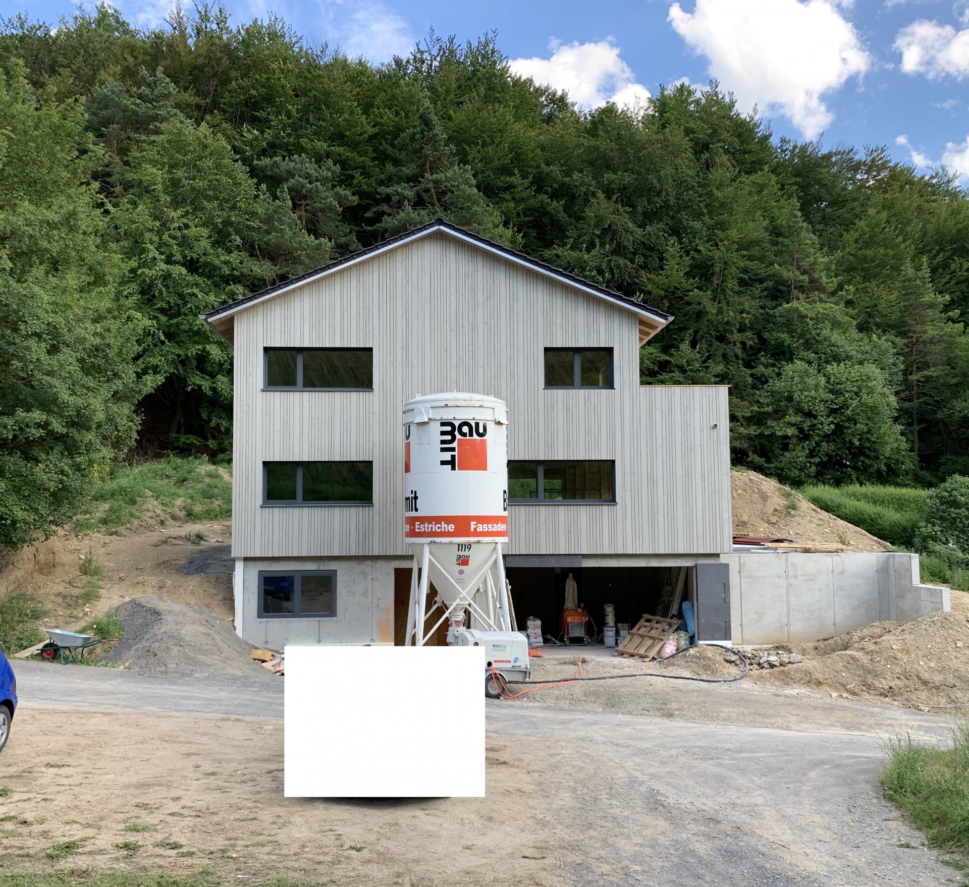

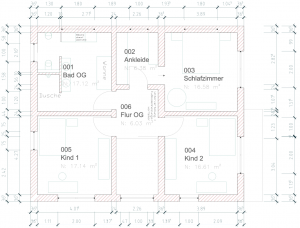

    Hallo
    jetzt mal eine Rückmeldung :-)
    Sorry, dass ich nicht früher dazu gekommen bin.
    Ist noch etwas anders geworden (Satteldach wegen PV und dann doch Optik), KG n bissl anders.
    Jonas
    K a t j a und simon84 gefällt das.
  16. #76 Kriminelle, 03.12.2020
    Kriminelle
    Kriminelle
    16.05.2013
    4.167
    2.452
    Raumgefühl ist eine Berufung
    Sieht gut aus.
    Zeig doch mal die Grundrisse :)
