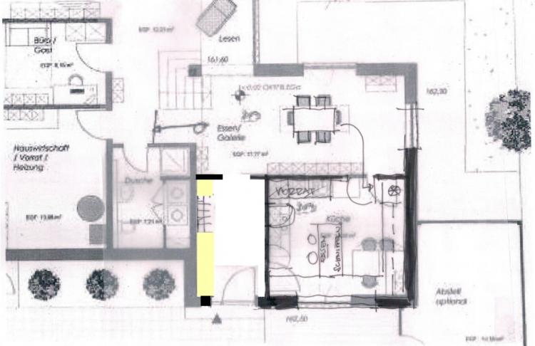

Diskutiere EFH Grundriss - Beurteilung im Architektur Allgemein Forum im Bereich Architektur; Ja, so gefällt mir die Küche gleich viel besser .. und den Flur würde ich dazu so ergänzen: [ATTACH]

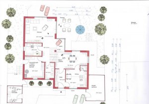

    ....ja!

    He, danke für den Vorschlag / Skizee . Ist ja toll mit der Vorratskammer, allerdings ist nun die Terassentür weg;(, weil wir ja vorne eine Terasse geplant haben. Und nun kann man nur durch die Haustür raus.

    Wollte damit auch nicht andeuten, daß der Entwurf hiermit zu retten sei. Es sollte nur die Unzulänglichkeiten der geplanten Küche aufdecken. Wie man nun darauf reagiert, bleibt dem Planer überlassen....

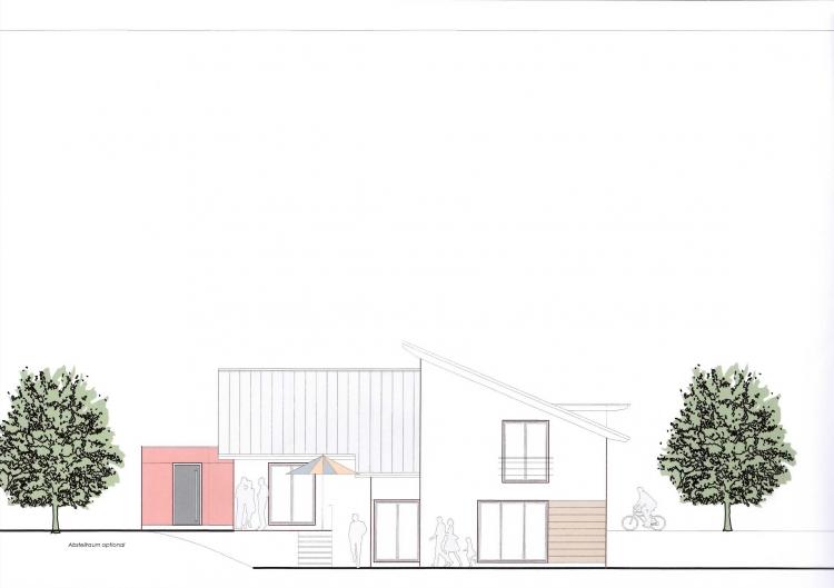

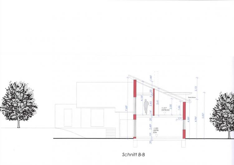

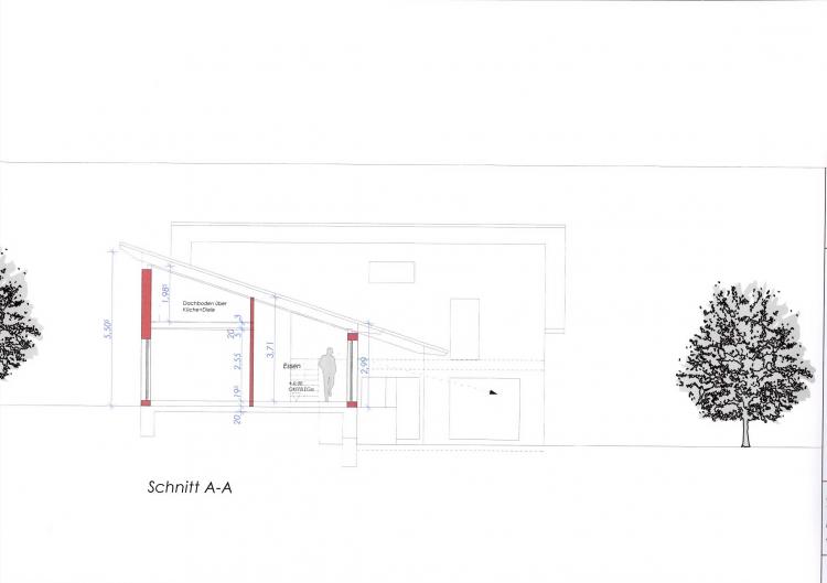

    weshalb machst du dir gedanken um anordnung oder
    größen von räumen innerhalb eines gebäudes, wenn nicht mal
    grundlegende dinge, wie die treppe funktionieren?
    und die schnitte zeigen nicht die treppensituation.
  6. Baumal
    Baumal
    02.08.2007
    16.077
    Ravensburg

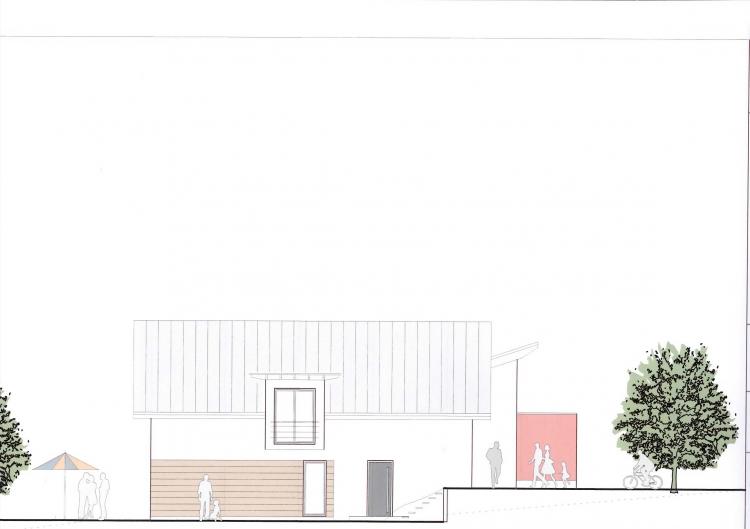

    die bäume und fahrradfahrer sind jedoch
    augenmerklich dargestellt....:biggthumpup:

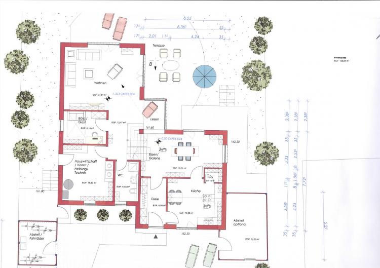

    noch ein paar korken zum eg:
    wohnzimmer mit blickbeziehung zum wc und dusche - muss man erst einmal mögen. wc liegt eine halbe etage tiefer als küche und essplatz, den längeren weg muss man in kauf nehmen. du und wc müssen mechanisch belüftet werden. geruchsbeeinträchtigungen vom wohnraum bis zum essplatz und bis ins og sind nicht immer zu vermeiden.
    die an- und zuordnung von wc und du hat korrekturpotential oder man nimmt so etwas in kauf.

    Das war doch nur eine Skizze
    Die Küche wie angedeutet kann auch rechts nur Zeile haben und dann planunten die Terrassentür und dann die Halbinsel.
    Es soll ja nur zeigen, wie man einen freundlicheren Raum bekommt.
    Aber, ist halt alles Schall und Rauch .. am besten, wir warten jetzt mal auf den Lösungsvorschlag Treppe von deinem Architekten.

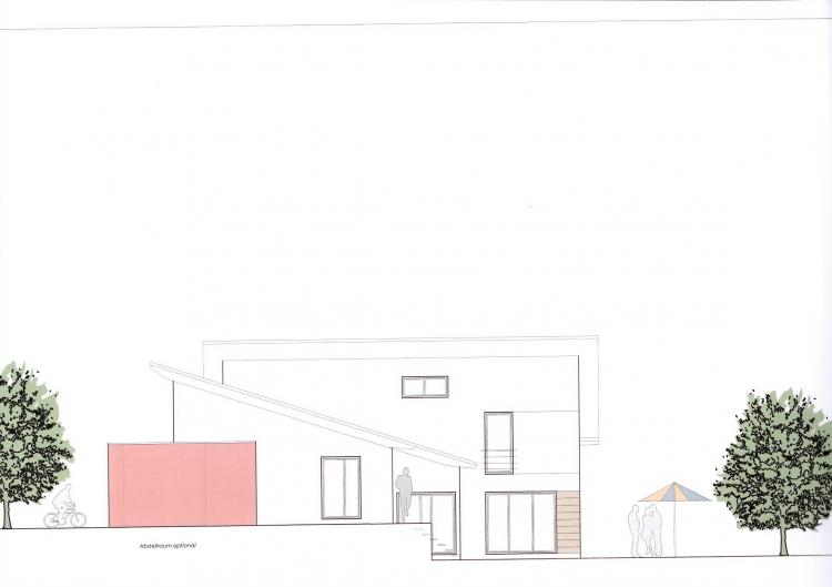

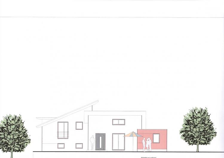

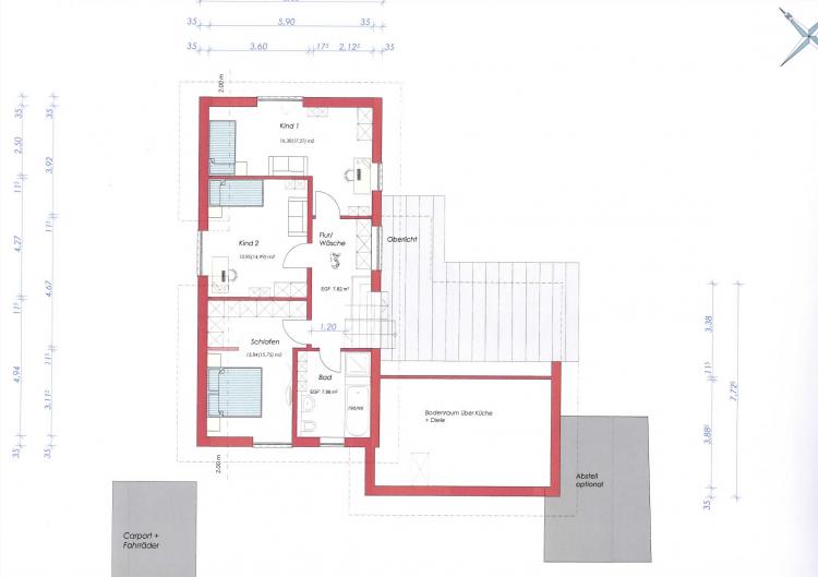

    wir hatten gewisse Änderungen mit unserem Architekten besprochen, welche wir als Anregung aus diesem Forum und einem anderen Forum erhalten habe.
    Die Treppe, welche ein grosses Thema hier war, soll wie Sie nun eingezeichnet funktionieren.
    Was Uns immer noch nicht gefällt.
    OG - allgemeine Anordung der Räume und Bad zu klein.
    EG - Speisekammer vl. noch anders einbringen.
    Die Leseecke werden wir aus Kostengründen wohl wieder streichen
    Evtl. erfahre ich hier noch ein paar Tipps bzw. was man ändern oder berücksichtigen sollte.

  11. #91 Gast036816, 06.06.2015
    jetzt steht die treppe im raum hinein - ist keine dolle lösung.
    solange kein schnitt durch die treppe dargestellt ist, bleibt die durchgangshöhe kritisch.
    grausame grafik!

    entweder ich stehe grade auf dem schlauch,
    oder irgendwas kann da nicht stimmen.
    weshalb gibt es immer noch keinen schnitt
    durch die treppe? es kann doch nicht zu viel verlangt sein,
    wenn man ein stück haus für mehrere hundertausend € erwerben
    möchte, einen schnitt durchs treppenhaus präsentiert zu bekommen.

    Die Küche hat jetzt eine rekordverdächtige Zahl an Oberschränken, dafür keinen einzigen Hochschrank mehr (egal, bückt man sich halt um die Butter aus dem Kühlschrank zu holen). Und wenn man einen Topf von der Herdplatte zur Seite stellen will - ooops, geht nicht...
    Dafür können jetzt mindestens 3 Leute mit in die Töpfe auf dem Herd schauen...

    Genau. Und um zu sehen, was man draus machen kann, muss man die Küche (wie auch alle anderen Räume) eben sinnvoll möblieren.
  20. #100 Gast036816, 06.06.2015
    die küche wirst du nicht vernünftig möblieren können mit 3 türen in den raumbegrenzungen und unter beachtung der erforderlichen verkehrswege. da muss wesentlich optimiert werden und die kücheneinrichtung muss jetzt schon passen. 5 cm +/- bei den küchenmöbel sind wurscht. als erstes würde ich den rucksack an der küche schlachten. das bekommt man heute mit schränken besser organisiert und du bist schon mal einen nicht erforderlichen verkehrsweg los.
    besser ist der entwurf nicht geworden, die wesentlichen mängel sind geblieben. schade um die verlorene zeit!
