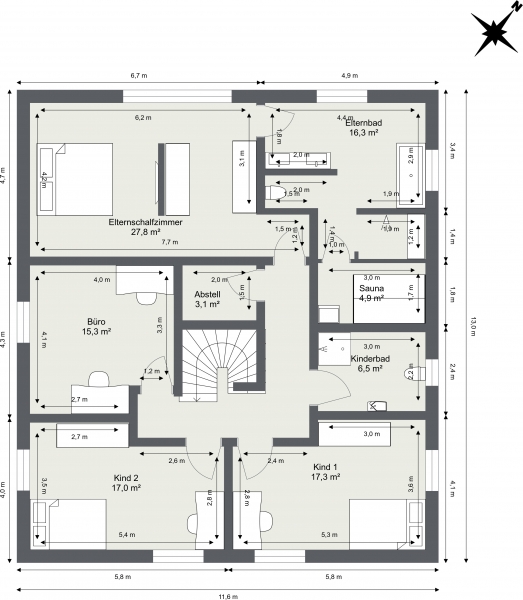

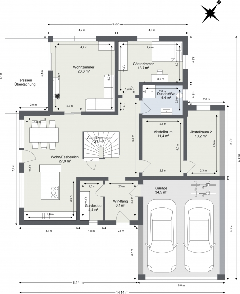

    anbei mein Entwurf für ein Einfamilienhaus mit der Bitte um offenes Feedback und gerne auch Anregungen
    Kurze Infos:

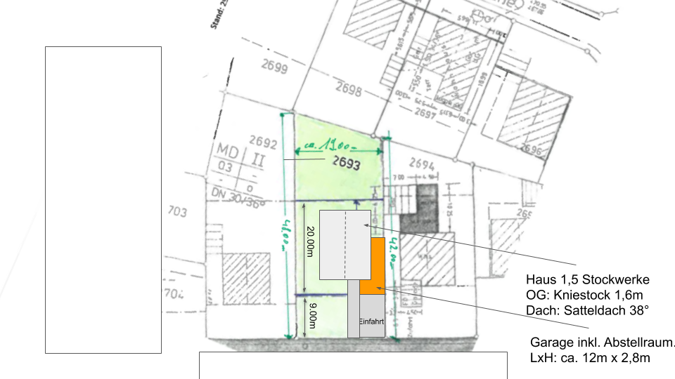

    Der Abstellraum 2 wird für die Technik benutzt. Die Grenzbebauung ist mit dem Nachbar abgestimmt.
    Spezielle Fragen:
    EG:
    - Ist es überhaupt möglich unter der Treppe einen kleinen Raum für Vorräte vorzusehen?
    - Ist es sinnvoller eine gerade Treppe zu wählen und den Vorratsraum einfach parallel dazu einplanen?
    - Ist die Küche so ausreichend groß dimensioniert? Wohin stellt man bei einer Kochinsel die Küchengeräte (ohne auf die Rückseite der Geräte schauen zu müssen)
    OG:
    - Kann ich die Kinderzimmer auch ohne Dachfenster bauen und habe trotzdem genügend Licht?
    - Kann man die Nischen für die Schränke in den Kinderzimmern so umsetzen?
    - Das Elternbad finde ich noch nicht wirklich gut gelungen
    Vielen Dank euch

    Elternschlafzimmer mit 28 qm und doch nur 2 "mickrige" 2 m Schränkchen.
    Dafür Essbereich 12 qm?:yikes
    Durch die tolle Treppe - mitten in der Landschaft - Platzverschwendung ohne Ende.
    Flur im OG = Dunkelkammer.
    Auch in der Sauna weiß (riecht) man was gekocht wird.
    2 Autos bekommst nicht wirklich in die Garage. Ausser, ihr bleibt im Auto sitzen.
    Aus meiner Sicht "einmal komplett auf links krempeln."
    Klar kann man das mit den Nischen in den Kizis so machen. Man bedenke / beachte. Die Schränke, die man schick findet und kaufen will, passen dann wg. 5 cm nicht in die Nische oder sind dann viel zu kurz. -> Sonderanfertigung?

    Laß´ das Selberplanen und nimm´ einfach diesen Plan als bildlichen Wunschzettel in die Gespräche mit einem (freien, nicht Bauunternehmer-Kostnixextra- !) Architekten. Du willst zu viel, das ergibt nahezu zwangsweise einen vollgepreßten Schachtelgrundriß. Hier steht man kurz nach dem Durchgang durch den Windfang vor der Treppe quasi wie vor einem Türsteher. Die Treppe selbst ist bis zur Decke nur symbolisch umkleidet und ab dem Durchgang durch das Deckenloch dann mit tragenden Wänden umfaßt - aber wie gesagt, mach´ Dir darum keinen Kopf und übergebe an den Profi. Ich bilde mir ein, dem Entwurf ziemlich sicher anzusehen, daß Du Bilder von "Architektenhäusern" in Deinem Kopf hast, die ohne Gefühl für Dimensionen umzusetzen versucht wurden, d.h. Du hast wohl Pinterest-Traumhäuser in Dein Kopfkino geladen, deren Bildern Du die verwendeten Kameraobjektive nicht angesehen hast, und dementsprechend ein 400 qm Haus in den Dir möglichen Baurahmen verdichtet. Das Architektengespräch wird schmerzen, als wenn man ein Pflaster vor einer stark behaarten Brust abreißt. Ist das Geld denn wenigstens fetter vorhanden als der Platz im Baufenster ?

    Elternschlafzimmer habe ich verstanden. Liegt tlws. an der große Fläche im OG und mangels alternativer Einfälle ist es eben so groß geworden.
    Essbereich - guter Punkt. Vllt doch lieber ein klassisches U als Küche und mehr Fläche für den Essbereich
    Flur im OG - ist das ein Problem? In unserem jetzigen Haus habe ich auch kein Fenster im Flur.
    Auch in der Sauna weiß (riecht) man was gekocht wird - das verstehe ich nicht
    2 Autos in der Garage - unsere jetzige Garage hat genau 6x7m und ich bekomme da problemlos beide Autos unter. Wie groß sollte eine Doppelgarage denn sein?

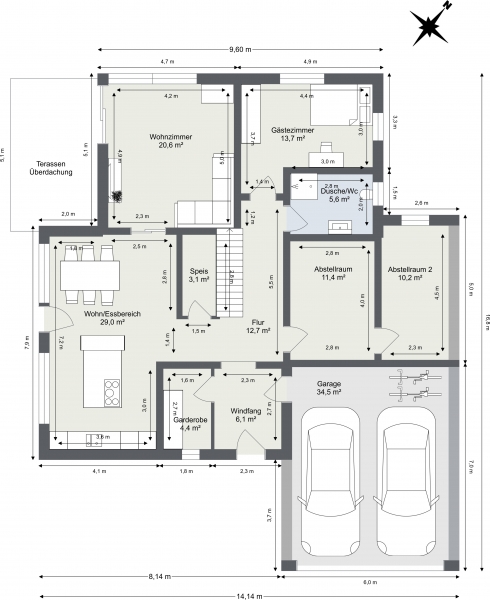

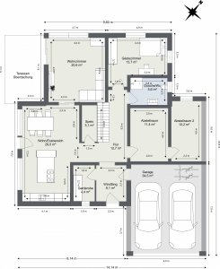

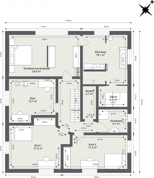

    Mit der Treppe im EG ist bewusste Platzverschwendung. Ich habe meine ursprünglich Gedanken nochmal hochgeladen (da ist oben das Bad auch noch anders) ...

    Quasi m² übrig geblieben...
    Ob U oder anders kann man so nicht sagen. Das Gesamtkonzept muss stimmig sein.
    Ich mag halt keine Dunkelkammern am helllichten Tage.
    Na ja. Unten komplett alles offen und die Küche direkt neben der Treppe nach oben.
    Echt? Das ist doch aber dann sicherlich eine Fertiggarage mit 16er-Wändchen. Hier hast du Innenmass von ca. 5,20 bei 6 m Aussenbreite.
    Dadurch wird das "Gesamtkunstwerk" nicht besser. Keinen m² Platzgewinn in Essen. Bei einer Familienfeier mit 8-10 Personen kommt ihr nicht mehr ins Wohnzimmer.
    Der Bereich ist aber schon bei Normalnutzung viel zu eingeengt.
    Flur+Garderobe+Windfang: 23 m²
    Essen+Kochen: 29 m²
    Eltern+Bad: 43 m³
    Essen+Kochen+Wohnen: 49 m²
    Die Verhältnisse passen einfach nicht.
    Du bekommst keine 20 Räume auf diesen m² sinnvoll unter.
    Ich verweise auf die erste Zeile von 11ant in #3.

    Da kannst Du noch soviel mit dem Nachbarn abstimmen. Wenn das Vorhaben gegen die LBO verstößt, wird das wohl nicht genehmigt. Du hast da eine meterlange Grenzbebauung....
    Das (erste) EG finde ich im Ansatz gar nicht mal so schlecht, wenn nicht überall irgendwelche Abstellkammern wären und die Fläche der Küche mal vernünftig angeglichen wird. Bzw die an der Treppe in beiden Versuchen - das nimmt doch jegliches Design aus den Entwürfen. Man plant nicht um eine Speis herum. Aprospros: was willst Du denn für den Architektenpalast ausgeben? Die wahnsinnig vielen Verkehrsflächen um die Treppe herum sind teuer. Wenn Deine Vorstellung nicht stimmt, braucht man hier gar nicht zu diskutieren.
    OG gehen gar nicht. Da sollte mal auf die Entwässerung geachtet werden sowie Verhältnismäßigkeit angewendet werden.
    Ich rate zu einem Fachmann, damit sich nicht noch mehr Fehler einschleichen und/oder ein Budget ü800000... oder doch statt Pinterest einfach mal ein „Das Haus-Magazin“ in die Hand nehmen. Da sind wenigstens baubare Häuser drin :)

    Gilt bei Garage mit Zugang zum Haus nicht die Grenzabstandsregel?

    Nein, vorletzte Woche irgendwo noch nachgelesen (NRW LBO), aber natürlich greift die Grenzabstandsregel grundsätzlich.

    Der Nachbar übernimmt eine Baulast. Unsere Baufirma meint damit würde das funktionieren. Sollte ich da nochmal nachhaken?

    Von den "Abstellkammern" ist eine der Technikraum mit Waschküche und die andere ist der Kellerersatzraum. Die Speis ist tatsächlich erst später dazu gekommen, da ich dachte es sei praktisch den Raum unter der Treppe mitzunutzen.
