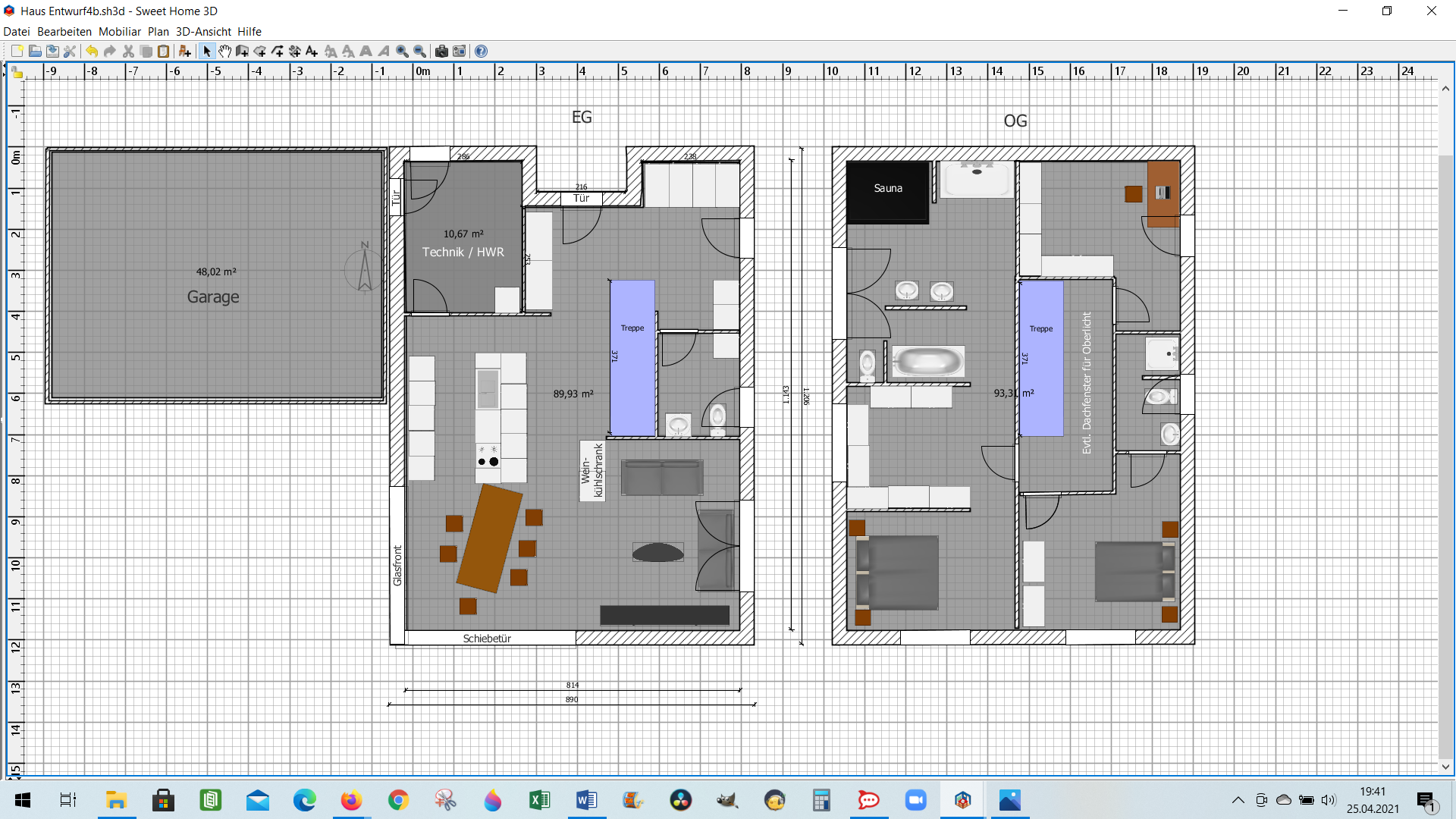

    mein Mann und ich stehen gerade noch am Anfang unserer Bauüberlegungen. Wir haben bereits ein Grundstück und beschäftigen uns seit ca. 4 Monaten mit konkreten Gedanken zum Bauvorhaben. Da wir "blutige Anfänger" sind und jetzt ein erstes Gespräch mit einem Bauunternehmen geführt haben, möchten wir gerne von eurer Expertise lernen, um möglichst früh Fehler zu erkennen und zu vermeiden. Vielen Dank an alle vorab für euer konstruktives Feedback!
    1. Wir sind:
    Anzahl der Personen und Alter, jetzt und geplant: 2 Personen (keine Kinder in Planung)
    Beeinträchtigungen, Behinderungen? Nein
    eventuell Elternteile, Zimmervermietung, Einlieger: Nein
    2. Unser Raumprogramm:
    was wir für Räume brauchen oder wünschen:
    offener All-Raum (Küche, Essen, Wohnen zusammen): Ja, EG
    geschlossene Küche/offene Küche/Kochinsel: offene Küche, Kochinsel, EG
    Anzahl Essplätze: 6-8
    Anzahl Schlafzimmer: 2: 1 (Master-Bedroom) OG; 1 Gästezimmer OG
    Anzahl Bäder: 2-3: 1 WC EG; 1 Master-Bad OG; 1 optional Gäste Duschbad OG
    Ankleide: Ja, OG
    Büro: Homeoffice/Familiennutzung; 1 Homeoffice OG
    Büro/Gast kombiniert: Nein
    Gästezimmer (wieviel Schlafgäste pro Jahr): 1 Gästezimmer OG, ca. 10 (nur Pärchen oder Singles, keine Familien)
    Technikraum: Ja, EG
    HWR: Ja, EG zusammen mit Technikraum
    Speisekammer: Optional, aktuell aus Platzgründen nicht eingeplant
    Abstellraum: nein, dafür Einbauschränke
    Garage: Ja, Doppelgarage ca. 6x9m
    Keller: nein
    Hobbyraum: nein
    Einliegerwohnung/Montagewohnung/Elternteil: nein
    3. Welchen Hausstil bevorzugen wir? (Stilrichtung, Dachform, Gebäudetyp) Modern, schnörkellos - eher Richtung Bauhaus oder Stadtvilla; aufgrund der Bauvorschriften Satteldach (Wahl: ohne Dachüberstand), EFH, Neubau
    und warum? Uns gefallen klare Formen und ein reduzierter moderner Look (aber nicht komplett puristisch), mit großen Fensterfronten, tlw. Sichtbetonwände innen und könnten uns auch z.B. einen Sichtestrich vorstellen.
    4. Welche Zusatzwünsche/Features
    hätten wir gern und warum? Gerade Treppe aus Beton, große Weinkühlschränke, Sauna im Master-Bad, große Terrasse mit Pool

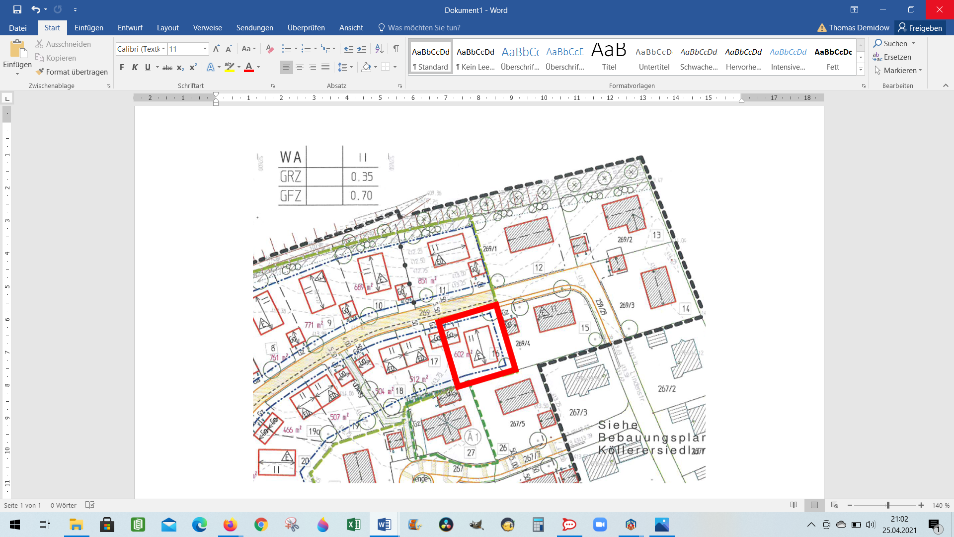

    5. Bebauungsplan/Einschränkungen
    Link zum Bebauungsplan/Lageplan: siehe Anhang Bebauungsplan
    Grösse des Grundstücks: 600qm
    Hang? Nein
    §34 Nein
    GRZ: 0,35
    GFZ: 0,70
    Baufenster, Baulinie und -grenze: siehe blaue Linie im Bebauungsplan
    Geschossigkeit: 2 Vollgeschosse
    Dachform und -neigung: Satteldach
    Stilrichtung: Modern
    Ausrichtung/Firstrichtung: Nord-Süd
    Maximale Höhen/Begrenzungen/Traufhöhe/Firsthöhe
    Randbebauung wo erlaubt? Ja, Garage im Westen
    Anzahl Stellplätze: 2
    weitere Vorgaben
    6. weitere Wünsche/Besonderheiten/Tagesablauf
    gern auch Begründungen, warum dieses oder das nicht sein soll
    Keller vorerst aus Kostengründen nicht eingeplant
    Aktuell und perspektivisch 1 Person dauehaft im Homeoffice, 1 Person ca. 1 Tag in der Woche
    7. angedachte Haustechnik
    Geplant ist KfW Haus-55, Heizung noch tbd
    8. Hausentwurf
    Von wem stammt die Planung:
    Do-It-Yourself ;-)
    Was gefällt Euch besonders? Warum? Gerade Treppe als Design-Highlight; Master-Bedroom mit begehbarer Ankleide und alleiniger Zugang zum Master-Bad; Sauna im Master-Bad; große Kochinsel mit angrenzendem Esstisch; große Fensterfronten im EG mit Zugang zur Terrasse, großer Weinkühlschrank als Hingucker; Küche als Wohnmittelpunkt im Südosten
    Was gefällt nicht? Warum? Flurbereich im OG, da kein Tageslicht durch Fenster (außer durch optionale Dachfenster); Weiter Weg vom Arbeitszimmer im OG zur nächsten Toilette; Position des Gäste-Duschbads im OG
    9. Preisschätzung lt. Architekt/Planer
    Persönliches Preislimit fürs Haus, inkl. Ausstattung (ohne Küche!) 450.000 €
    Preislimit inkl. Baunebenkosten und Außenanlage (Pflasterarbeiten, Galabauer, Bepflanzung, Garage) 60.000 €
    Persönliches Preislimit für die Küche 30.000 €
    Wurde noch kein Preis geschätzt, dann schätzt Ihr doch mal bitte, was es kostet! Aktuell erst noch Grobplanung
    Was macht ihn in Euren Augen besonders gut oder schlecht? siehe oben + bisher kein Inbezugnahme von Statik
    Auf welche Details/Ausbauten könntet Ihr verzichten?
    Was ist die wichtigste Frage zum Grundriss in 130 Zeichen zusammengefasst?
    Allgemein Feedback zur Aufteilung, Praktikabilität, Umsetzbarkeit

    Hat der Bauunternehmer, der die Schätzung vorgenommen hat, den Entwurf gesehen? Statisch ist er nämlich tatsächlich eine Herausforderung - ich sehe keine Deckenauflage neben der Treppe, noch eine tragende Wand, die einen Träger tragen könnte.
    Zu einem DIY-Entwurf mal grundsätzlich: man muss wissen, dass zu seinen eigenen Wänden immer noch Putz, Unregelmäßigkeiten, Steinformate und ggf Fliesen bzw Beläge eine Rolle spielen und somit immer irgendwo einige Zentimeter geklaut werden. Insofern ist es wichtig, großzügig bei und mit Norm-Maßen umzugehen.
    Wenn man für Außenwände 40cm, für Innenwände 15 oder tragende Wände 26 cm nimmt, liegt man nicht falsch. Nehmen wir zb das Bad, da kommen noch Vorwandinstallationen von 15cm dazu. Eine Wanne kann im Standard 170x75 (Wohnungsbau oder Platzmangel) oder eine Nummer Größe mit 180x80 geplant werden. Große Menschen nehmen sie noch größer. Eine Toilette braucht grob einen Meter in der Breite an Platz, um sich auch selbst darauf bewegen zu können. Eine Dusche darf in einem 160qm Haus gern einen Meter innen an der kurzen Seite haben. Eine Schamwand sollte man hinterfragen, wenn der Hausstand eh nur 2 Personen hat.
    Wenn die Deckenhöhe normal geplant wird, dann sollte die Treppe mit 4 Metern geplant werden, wenn eine Deckenhöhe von 2,70 oder 2,80 geplant wird (bietet sich bei dem Raum an), dann würde ich nicht unter 4,50 zeichnen.
    Eine gute Raumplanung erkennt man ua, dass man Stellfläche für notwendige Schränke hinter die Türen stellen kann. Auch ein rechteckiger Raum profitiert von seinen QM mehr, als wenn man irgendwo 1-3 qm an Raumwarze am Eingang konstruiert hat.
    Um ein Ehebett von 2,10 x 2,10 darf man auch gern seitlich bequem mit ca. 60-70cm Minimum gegen können.
    Wenn man dann noch bequem um seinen Esstisch herumgehen kann und die Terrassentür durchqueren kann, ohne einen Stuhl rücken zu müssen, sind 160qm gut verteilt.
    Eine Toilette macht Geräusche, das finden einige beim Sofasitzen befremdlich. Auch die Küche leidet hier unter einem Fallrohr fürs Gedöns ;)
    Nur ein Fenster an der Front des Hauses sieht eher abweisend aus.
    Ein zusätzliches Bad im OG darf ruhig vom Flur aus begehbar sein, das macht die Nutzung der anderen Räume flexibler, zwei Türen in normal großen Räumen nimmt dem Raum Funktionalität.
    Mir persönlich fehlt im OG Staufläche für Koffer und so was. Ankleide würde ich mit 60er Schränken planen, ist mir hier aber grundsätzlich zu dominant. Schon mal drüber nachgedacht, oben auch zu waschen?
    Küche wäre mir zu unpraktisch. Zu lang, aber kaum Zubereitungsfläche. Tür zum TK-Raum sollte auch hier wieder 70 cm seitlich vorhalten, damit man Möbel an die Raumecke stellen kann.
    Zu zweit finde ich die Offenheit im EG gut, auch die Aufteilung. Wir haben es ähnlich offen, aber leider zieht es immer, wenn die Tür aufgeht. Würde ich jetzt wohl etwas anders machen.
    Mir fehlt aber die Rafinesse, die man sich zu zweit leisten kann und darf. Man erkennt, dass hier im Fokus die Küche, die Ankleide und das Bad steht, die anderen Räume eher Platzhalter wurden. Und der Weinschrank.
    Insgesamt würde mir das Haus zu wenig bieten. Da hab ich schon kleinere mit mehr Mehr gesehen.
    Wenn ihr bei dem Preis bleiben wollt, sollte das Haus aber einen Plan haben, der statisch einfacher zu bauen ist, sonst steckt ihr noch 50000 nur für eine aufwändige Statik rein.
    Hat das BU Typenhäuser, die man modifizieren kann?
    Wie können wir uns die Treppe vorstellen?

    Und auf die GRZ achten!
    Bei richtigen Außenwänden, der riesigen Garage mit Auffahrt und Terrasse kommt man schnell an die Grenze.
    Allerdings: beißen sich GRZ-Angaben nicht mit dem 34er?

    Eine sehr wesentliche Proportion stimmt nicht: das Haus steht neben der Garage statt umgekehrt. Kein Kinderwunsch und dann eine Garage breit genug für zwei Mutti-Autos plus Kinder-Fahrradanhänger paßt auch nicht ganz zusammen ;-)
    - oder könnt Ihr beide nicht einparken ?

    Die Verhältnisse stimmen so gar nicht - das Haus in dieser Größe und der Ausstattung wird für diese Summe niemals gebaut. Master-Zimmer, Master-Bad, Master-Plan...ohne Kinder etwas hochgestochen mit dem Master, meint Ihr nicht?
    Küche für 30k????? Natürlich ist das kein Problem, aber das Verhältnis Haus zu Küche passt so mal gar nicht...
    Und bei München baut Ihr? Dann träumt besser weiter, denn das wird nix. 60k für die Banebenkosten/Außenanlage UND Garage? Da mach mal besser eine 6-stellige Summe draus! Vergesst mal sonst den Pool und besser ein Einzel-Carport.
    Kein Wunder, das Architekten abwinken bei den Summe - seit froh, dass sich da keiner auf irgendwelche Planungen eingelassen hat, die Ihr nachher hättet zahlen müssen.
    Tipp: Verabschiedete Euch von diesen Träumen, alles neu und kommt in der Realität an.

    Der erste Fehler war/ist schon dieser Grundriss, in den ihr euch vermutlich schon festgebissen habt. DEL-Taste bitte.
    Schon bei diesem um 27 Grad gedrehten Esstisch und der Wohnecke von 18 qm hat‘s mir gereicht.:shades
    Diese Malprogramme gehören verboten.
    Das Budget ist ok, nur nicht für 185 qm + 48 qm DG + Terrasse mit Pool....und was sonst noch dazukommt. Auch wollen 185 qm möbliert werden. Oder kommt ihr bereits aus einer 120 qm Wohnung und habt schon alles neu?
    Lasst jemanden ran, der sein Handwerk versteht, ansonsten wird das nix.
    Über passable Grundrisse kann man diskutieren, über diesen nicht.
