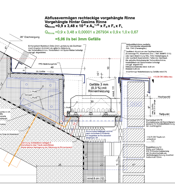

    Festgelegte maximale Traufhöhe war 2,25m. Wenn dann der Bauherrinnenwunsch war, massiv mit Porenbeton zu bauen, dann kommt man halt auf ein Rohbaumaß von 2.01m.
    Man hätte da sicherlich noch was tricksen können, aber für eine Ausführungsplanung war die Architektin doch gar beauftragt.
    Und als Überleitung zu diesem Thread heißt das dann, dass die Bauherren ein Dach ohne Überstand im Kopf haben und dann hoffentlich nicht enttäuscht sein sollen, wenn das jetzt irgendwie hingezimmert wird.
    Anbei mal meine aktuelle Planung zum Dachrand.
