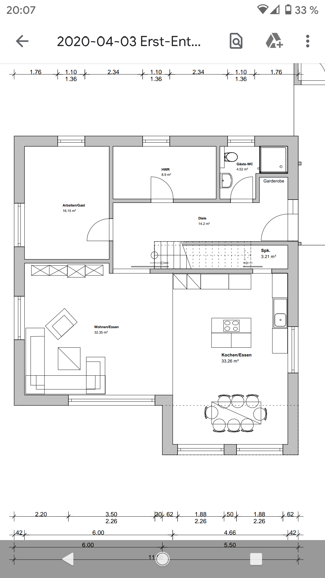

    hallo alle zusammen,

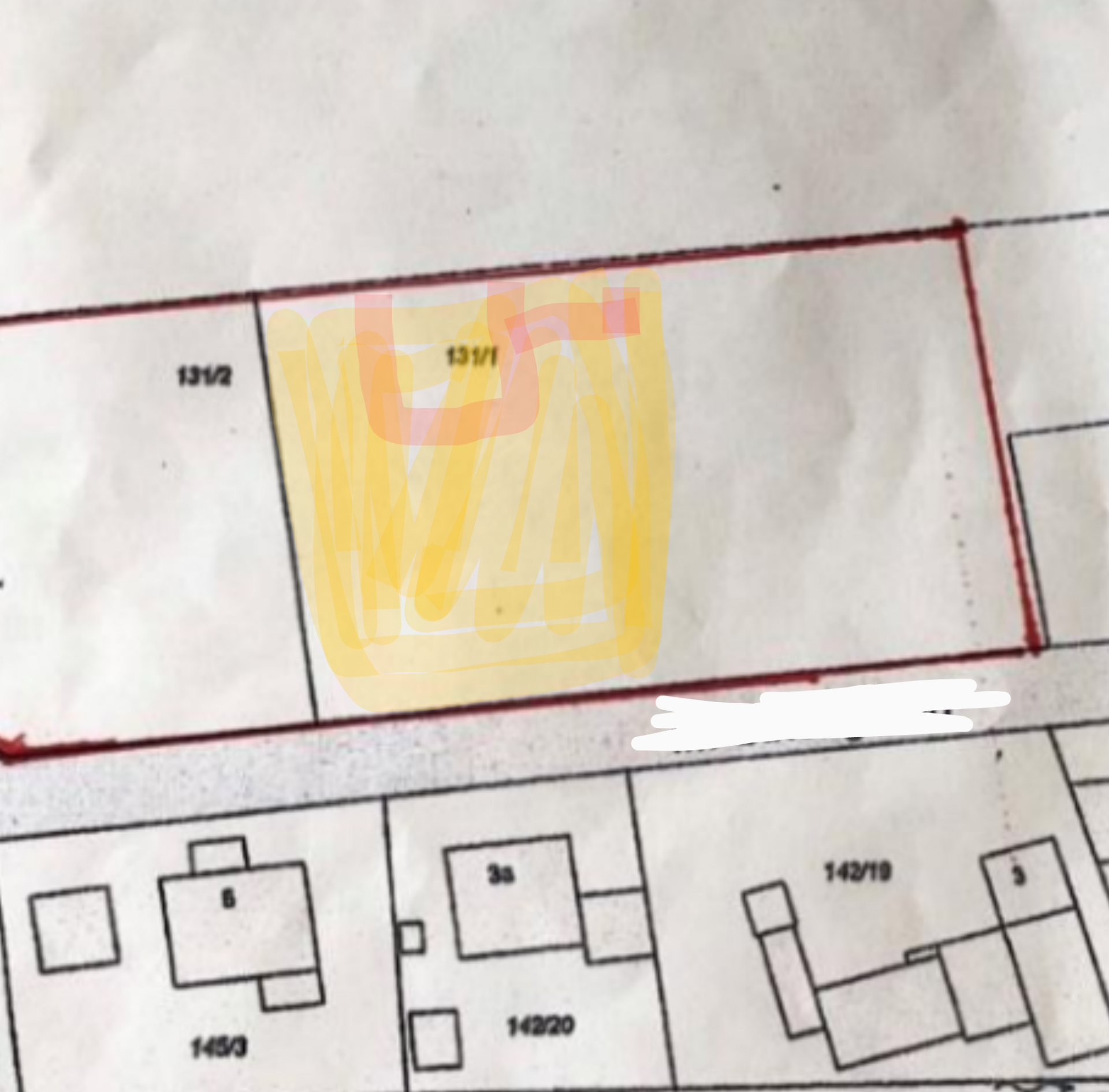

    Wir haben ein Grundstück in Aussicht mit leichter Südhanglage in einem ruhigen Wohngebiet (Sackgasse). Richtung Norden ist der Friedhof und Richtung Süden die Straße, sodass wir das Haus weit an die Grenze zum Friedhof bauen wollen um dann vor dem Haus einen Garten in Südlage zu haben (das Grundstück ist 1300 m2 groß). Schöner ist natürlich ein Garten hinter dem Haus aber ich denke mit einsprechender Bepflanzung ist es auch so möglich, ein Garten in Nordlage macht ja keinen Sinn oder welche Erfahrungen gibt es hierzu?
    So jetzt zum Grundriss. Dieser wurde auf das Grundstück angepasst.
    Wir planen ohne Keller, daher hinterm Carport noch eine Abstelfläche als Garage.
    Die Speisekammer soll unter sie Treppe eingebaut werden. Mir ist dann erst eingefallen, dass die Küche dann keine Ecke hat, was ich ein bisschen schade finde . Die Insel evtl weglassen und dafür an die Küchenzeile vor dem Tisch L-förmig anhängen? War das verständlich? Eine weitere grundlegende Überlegung wäre aus dem Erker im Erdgeschoss einen zweigeschossigen zu machen und somit eine Galerie / einen Luftraum über dem Essbereich entstehen zu lassen.
    Das Arbeitszimmer wollen wir zu zweit benutzen mit jeweils eigenen Schreibtisch aber mir erscheint es dennoch etwas groß. Würde man das Wohnzimmer in diese Richtung vergrößern , würde man aber die Tür vom Flur ins Arbeitszimmer nicht mehr unterkriegen? Hat da jemand eine Idee?

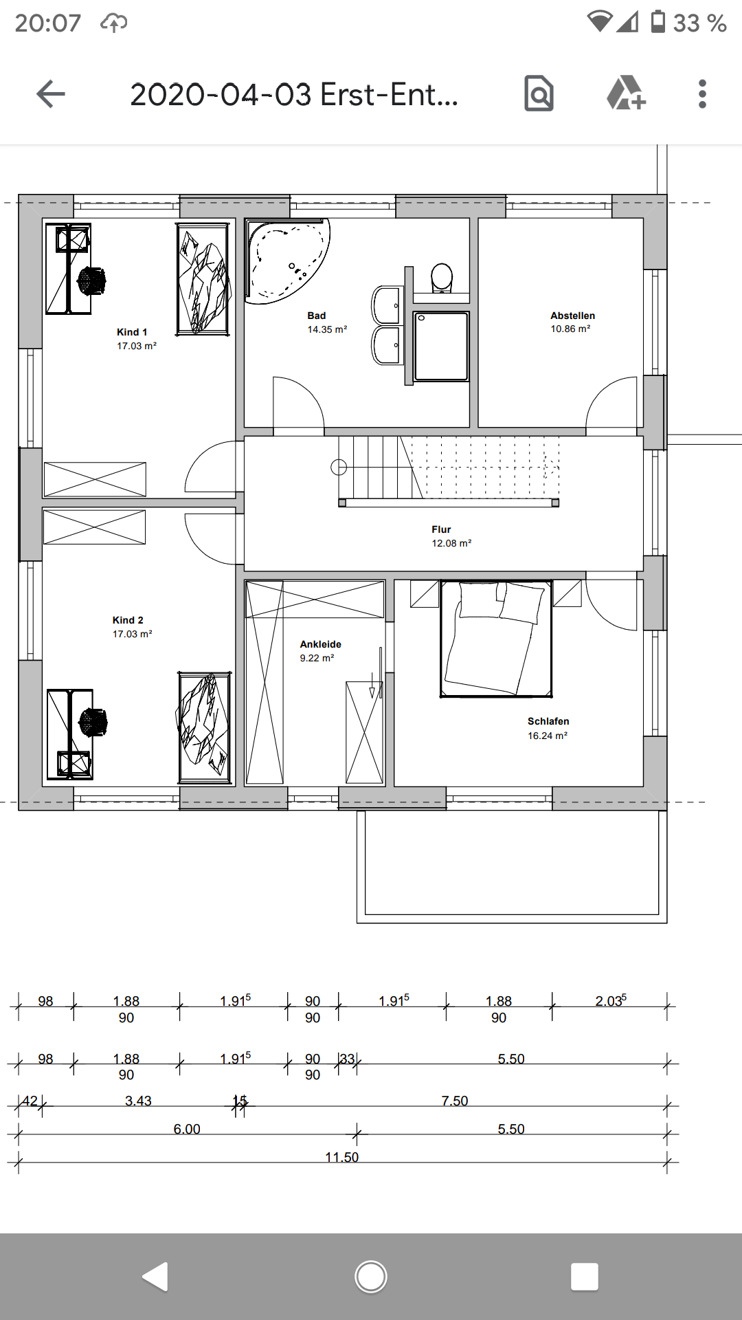

    Oben wollen wir evtl das Bad etwas vergrößern Richtung Abstellen und evtl eine Freistehende Badewanne unterbringen.
    So das waren viele Aspekte, wir sind über jeden Rat / Meinung. / Konstruktive Kritik dankbar.

    Warum das nicht? Die Sonne vom Westen und Osten fällt direkt in den Norden.
    Allerdings würde ich zusehen, dass genug Südfenster die Aufenthaltsräume erhellen.
    Zeig mal das Grundstück und wie Ihr Euch das Haus dort drauf vorstellt. Ausrichtung ist nötig!!!
    Und erzählt mal was von Euren Bedürfnissen. Zum Entwurf: ich glaube nicht, dass die Ausrichtung der Räume gut durchdacht ist. Garderobe ist zu klein für 4 Personen. Tausch WC/HWR macht vieles sinnvoller.

    Ja ich hatte gedacht dass dann das eigene Haus den Schatten auf den Garten wirft, wenn dieser im Norden gelegen ist.
    Im Grundriss sieht man die gelbe Fläche, welches unser Grundstück wäre. Wir könnten auch rechts daneben das bekommen, das eckstück leider nicht :(
    Ich hab das Mal auf dem Handy so gut es geht versucht. Wir hatten halt gedacht es so weit wie möglich nach Norden zu versetzen, man hat dann halt vor dem Haus platz, und an der Seite die Einfahrt. Der Eingang dann von Osten, also mit dem Carport verbunden.
    Ja mit der Garderobe ist ein guter Hinweis, wir dachten auch das Bad etwas zu vergrößern, um das dann im Alter als alleiniges Bad benutzen zu können, falls man Mal keine Treppen mehr steigen kann.
    Garderobe dachten wir halt im HWR noch einen großen Schrank unterzubringen mit saisonal nicht benutzen Schuhen und Jacken. Aber klar, die Kinder haben ja auch noch ihr Zeug. Das ist schon richtig.
    Die Räume tauschen, was würde dadurch optimiert werden? Meinst du weil man dann die garderobe eher vergrößern kann?
    Im Moment stehen ja noch keine Häuser, aber das wird noch bebaut. Man weiß halt nicht wer wie hoch neben einem baut und Schatten auf das Grundstück wirft. Wir werden wohl die ersten sein

    allerdings habe ich in Laienplänen schon gröbere Fehler gesehen. Als Skizze Version 1 kann sich das sehen lassen, aber zu Detailkritik ist es wohl noch recht früh.

    Wenn das Haus wie eingezeichnet an die Nordgrenze soll, wird das wahrscheinlich mit der Einfahrt und den Leitungen nicht ganz günstig, oder?
    Zum Luftraum im Erker: dann plant ihr aber das OG nochmal um oder soll der Luftraum im Schlafzimmer sein?
    Das SZ bekommt die mega Sonnenseite und Aussicht, während das KZ in den Nordwesten gequetscht wird? Würde ich tauschen.
    Gefangene Ankleiden mag ich nicht. Praktischer ist es, wenn man durch die Ankleide ins SZ geht.

    Dann stell´ Dich im Geiste in den Türrahmen des HWR mit Blickrichtung Wohnzimmer, und male die Wohnzimmertür mal im geöffneten Zustand auf.

    @Wilma66 danke für die Rückmeldung. Ja das zu tauschen ist eine gute Idee. Wir lassen das OG jetzt nochmal neu planen mit versetztem Pultdach und Schlafebene für die Kinderzimmer.
    Was meinst du mit gefangener Ankleide? Da ist doch ein Durchgang zum SZ

    Dass man die Ankleide nur betreten kann, indem man das SZ durchquert. So ist es quasi unmöglich, dass einer mal früher ins Bett geht oder länger schläft.

    Eigentlich funktioniert das garnicht - außer, wenn man die Schiebetür an der Unterseite nach den Treppenumrissen aussägt. Das wiederum sieht dann tatsächlich komisch aus - und zumindest für Katze und Kleinkind ist die Schiebetür dann auch geschlossen offen. Ich glaube nicht ganz, daß Du das wirklich schon erkannt hast.

    Ich bringe es mal auf den Punkt, der Eingangsbereich / Flur (1,5 x 7,2 m ) etc. ist genauso uneinladend und "schlecht" wie der aus der anderen Grundrissdiskussion.
    Man hat ja. ca. 210 m², da könnte man schon was ordentliches und schickes aufs Papier bringen.

    Was steht im BP wo gebaut werden darf ?

    Kann mir auch nicht vorstellen ,daß man das Haus so weit nach " hinten " schieben darf .
    Zur Beruhigung : Auch wenn es weiter zur Straße rutscht hat man immer noch genug Sonne im Garten.

    Die Straße ist ausradiert …
    Das GS ist mit Textmarker ausgemalt..
