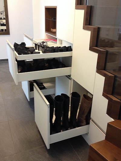

  15. #35 Mikalaya, 14.05.2015
    Mikalaya
    Mikalaya
    10.03.2012
    635
    Dipl.Kffr.
    Garderobe 1
    Garderobe 2
    Hm, das hier ist unsere Garderobe unter der Treppe und die reicht masse bayrisch auch mit Besuch..
    Allerdings ist der Antritt andersherum, die Haustür ist auf der Seite (links vom Spiegel), wo die Jacken aufgehängt werden.
    Winterjacken habe ich im Sommer eh im verschlossenen Schrank, die stauben mir ja sonst nur zu.
    Mützen, Schals etc sind mittlerweile in Körben über den aufgehängten Jacken.
    Für die regelmäßig genutzten Schuhe reicht der Platz in den Schubladen auch aus (bei meinem Mann sogar für alle, die er hat :D ), die sind ja sehr tief.
    Ich bin sehr zufrieden mit der Lösung, hat mit Notlösung nix zu tun.
    War allerdings auch nicht billig sich das schreinern zu lassen, ist also keine Lösung zum Geld sparen.
  16. Baumal
    Baumal
    02.08.2007
    16.076
    Ravensburg
    :respekt schaut gut aus.
    da muß aber schon disziplin herrschen,
    mit 2 erwachsenen und sagen wir mal 2 kindern.
    oder hast du für das foto extra aufgeräumt? :D
    in den schubladen sind keine schuhe.

  20. #40 Mikalaya, 14.05.2015
    Mikalaya
    Mikalaya
    10.03.2012
    635
    Dipl.Kffr.
    Das Foto ist tatsächlich entstanden kurz nachdem der Schrank eingebaut war - da hingen zwar schon Jacken, aber noch keine Schuhe - gut aufgepasst :D
    Ok, hier, topaktuell von grade eben - der Schuhbeweis :D
    Die obere Schublade ist voll ausgezogen.
    Uns reicht der Platz locker, wir hatten aber auch schon ewig nur eine sehr kleine Garderobe, vielleicht sind wir da einfach nicht sehr verwöhnt?
    Nicht regelmäßig genutzte Sachen hängen im großen Schrank im Gästezimmer, das war aber halt schon immer so..
    Bei 4m Garderobe würde ich mir morgens wahrscheinlich nen Wolf suchen ;)
